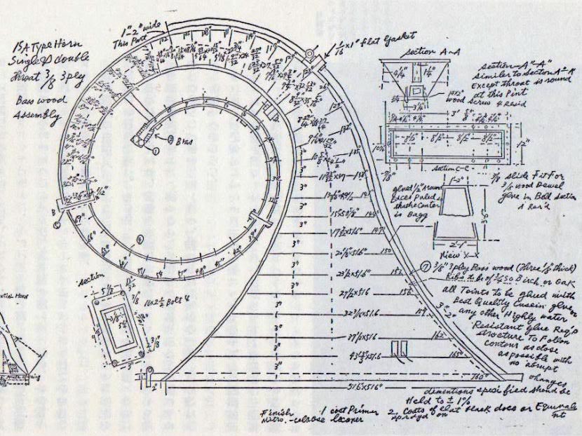

В данный момент НЧ модуль... находится в производстве. Мысли концентрируются около СЧ секции. Её место займет 175SonidoSFR / В настоящий момент, ещё не знаю...по какому пути пойти... Впечатляют СЧ рупора.
Голос, от них, просто проникновенный.... но очень сложный в изготовлении.

По началу слеплю ФронтХорны. Послушаю... А там видно будет. Конечная цель... это "улитка" под 3"драйвер.
Проблема только в том, что они сращиваются на разных уровнях, придется новые кроссовера делать))) Ни чего легко не приходит... :silly:

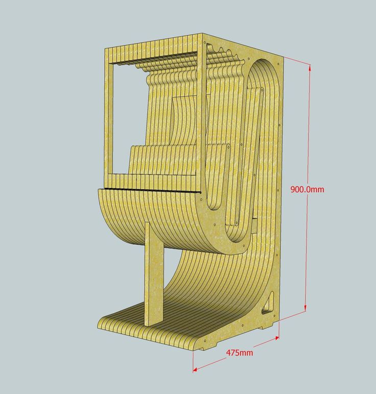

Хочется получить живой голос в СЧ группе.... что получится в конечном итог...не знаю . То ли это будет БэкХорн или Улитка... у нас то и спросить не у кого...)))
Дизайн Акустики и разновидность её оформления. 24 Янв 2015 14:05 #822
ну и правильно, что эту аватарку взяли она хорошая и персонаж на ней Гендольф это добрый волшебник.
и к нику Дедушка подходит.
Да, эта улитка не простая конструкция. наворочено будь здоров в ручную не напилишь.
Дизайн Акустики и разновидность её оформления. 24 Янв 2015 14:12 #823
Да... именно так. Я и сейчас использую ЧПУ-шное оборудование. Точность 0.02мм позволяет делать склейку в стык под 90 или 45 град.с нулевым зазором. В улитке, на ЧПУ, можно сделать боковые поверхности...Верх/низ, придется подгонять в ручную. Самое печальное, что ни кто не может сказать...что мы услышим по итогу. Единственное, что успокаивает, что в кинотеатрах их успешно применяли. А звук стоял...ого-го какой.
