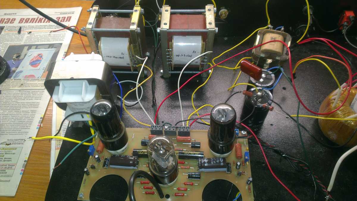

Посмотрим , что в итоге выйдет. Делался, как ушной УНЧ. С наушниками играет не плохо. По звуку ( качественная составляющая) проигрывает MX 34. Грешу на выходные трансы. Придет комплект от Малышева, скажу точно, что лучше.
Васильич, молодец,схему подогнал... Заводится с полоборота.В паузах шума, ноль!!!

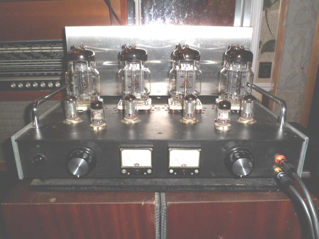

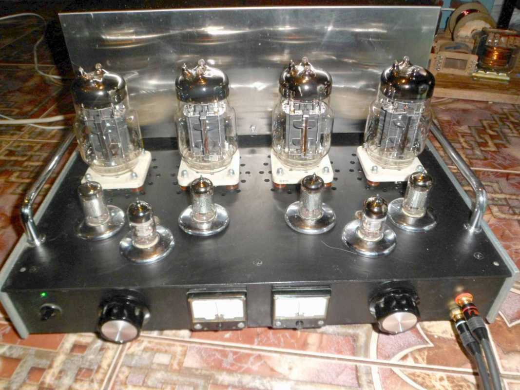

Возможно, кому-то будет интересно: мой OTL на 6с33с, 25Вт в канале на нагрузке 8 Ом.

Валерий, конечно интересно! А есть процесс постройки?

Процесса на фото нет. Взял готовую схему и повторил её в своём подручном железе. Японцы делают и очень довольны результатами, а наши всё твердят - не поёт, вот и решил сам в этом убедиться. Сделал, послушал, отличия в звучании от обычного УНЧ не услышал, результатом очень доволен. При изготовлении казался сложным , но в сравнении с моим РР на ГУ-72 - очень прост.

Вчера пришли выходнички для 6П6С. Поставил, включил... И замер в глубоком пардоне))) Спасибо Ю.И. Малышеву. Звук стал объемным,воздушным, исчез жирный низ , появилась прозрачность. Трансформатор, стоящий рядом, стоит дешевле однако и звук проще.

Блок питания, не менялся... Выполнен по классической схеме , дроссель включен встречно параллельно. Имеет 2 обмотки. Фона нет . Абсолютная тишина на макс. громкости.
По конструкции, хотелось получить не дорогой унч, годящийся на подарки друзьям/товарищам. БП самый простой. Возможно попробую электронный фильтр на мосфете и кенотрон.
