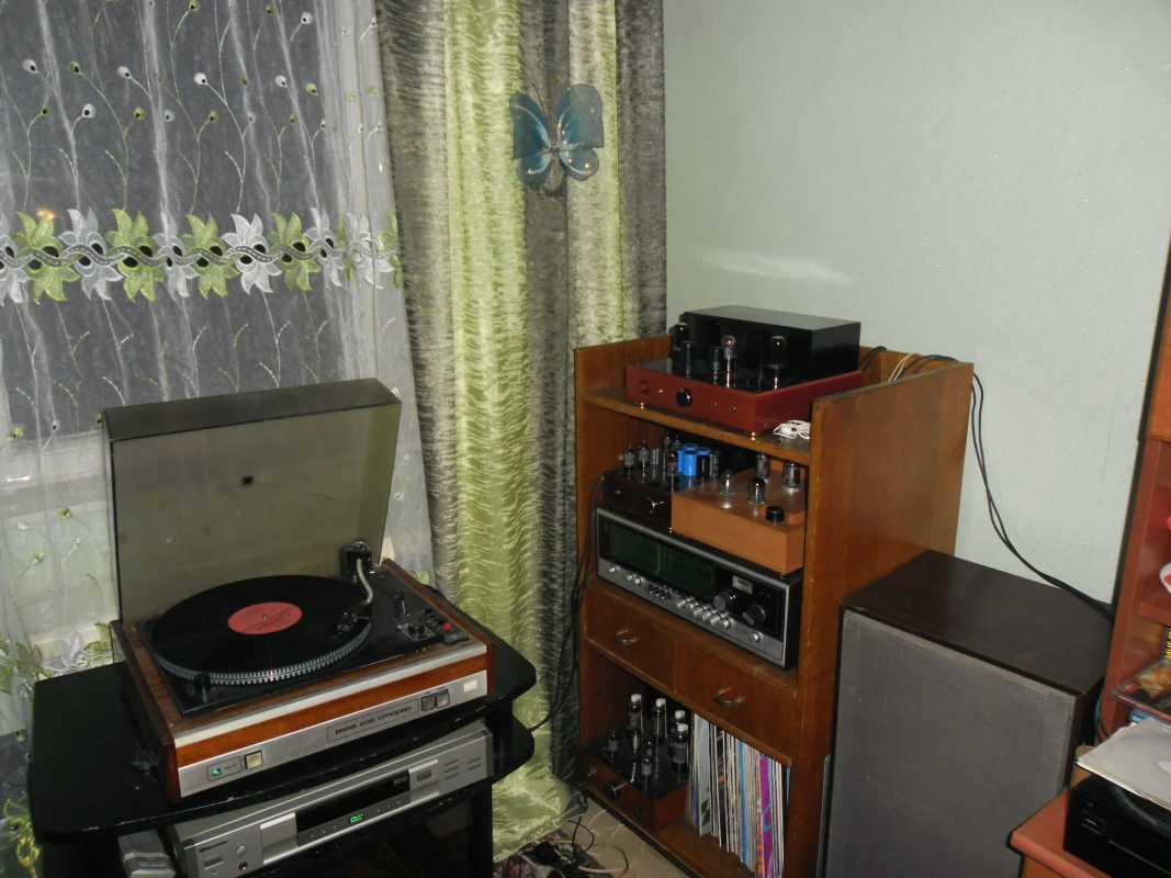

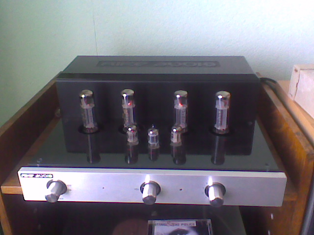

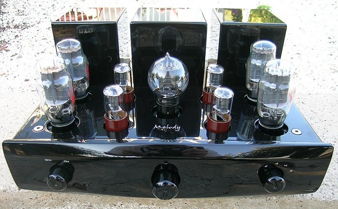

Какой то парадокс Олег, было столько фото, а как надо не могу найти ни одного :woohoo:
еле еле нашёл какую то старую, ну и тут видео можно глянуть, хотя всё равно не вся картина видна и не до конца всё можно понять :oops:
Самодельные ламповые усилители (Hand Made). 09 Янв 2015 20:31 #245
  • meandr
  • meandr аватар
  • Сообщений: 67
Что за усилитель? Что-то знакомое,китайское.
8-029-244-90-62 Сергей.
Самодельные ламповые усилители (Hand Made). 10 Янв 2015 01:52 #263
meandr пишет:
Да это какой то китайский, я не знаю.

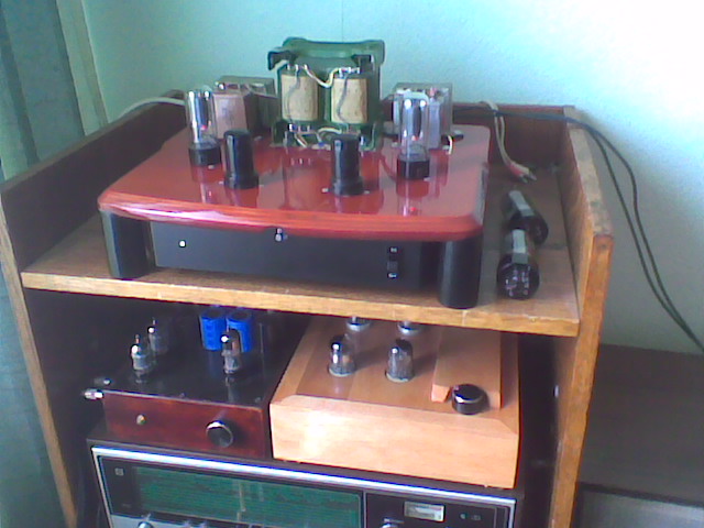

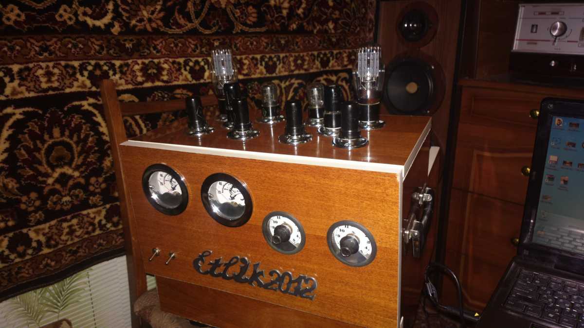

че за усилитель у вас? куча маломощных лампешек и двойное кенотроное питание. :) Поделитесь :)

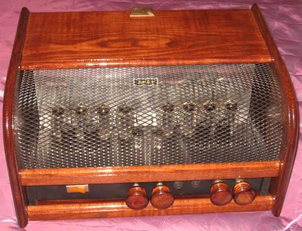

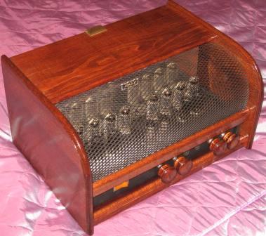

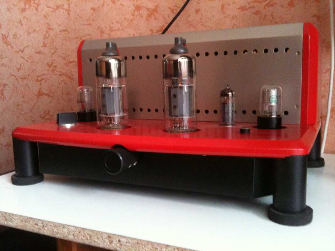

Всем привет...Мне по душе и в ухо ближе на выходе 6п-14п-ев,el-84.6п3с-е,el-34 :) осколки прошлого века.......
Старое изделие "Хлебница" ультролиния,вх 6н23п,вых.el-84

ну усилитель как усилитель на данный момент Тетродное включение SE без межкаскадной ёмкости на входе 6г2 на выхлопе 6п6с. хочу послушать 6ф6с. В питании 6х6с 5ц3с и диоды.

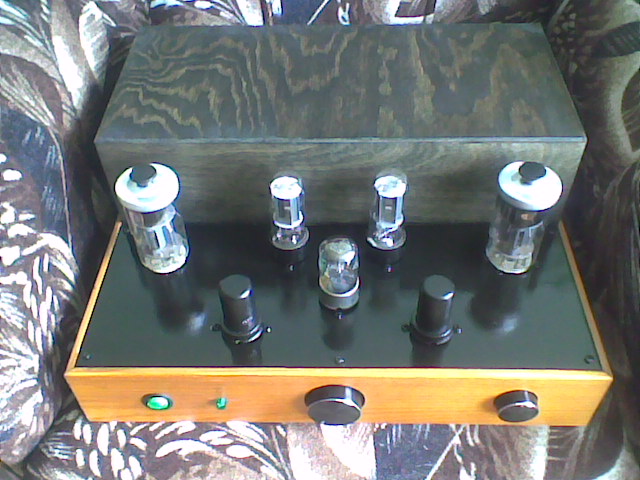

Делал и я на 6Ф6С(правда не себе).Фиксированное смещение. Какие тольколампочки не пробовал,и в драйвере и на выходе.В драйвере хороша 6Г1(НЕ ЛЮБЛЮ КОГДА БОЛЬШАЯ ЧУЙКА УСИЛИТЕЛЯ,И НА ПОЛ.ГРОМКОСТИ УЖЕ ПЕРЕГРУЗ).А клиент потом тоже лепил все что под руками. :) Но я долго сравнивал 6П6С и 6Ф6С. И при длительном прослушивании на разных композициях победила 6Ф6С!

На третей картинке это у Вас 6п9 и кенотроны ? скажите как она звучит ?
Старое изделие "Хлебница" ультролиния, вх 6н23п,вых.el-84
Классный усилок где то я такой похожий видел уж не припомню может у Мусатова К. на сайте...
6п14п очень классно звучит, одна наверное из самых музыкальных ламп. Но что б её раскрыть весь потенциал не так то просто :)

На третей картинке 6Ф6С(более старые "кобра" и 6П9 в троде (в качестве драйвера,тоже неплохо)Что касается тетрод-пентод с ООС,это не мое.Хотя пытался многие лампы.Лучшие на эту роль 6П3С,и мощность приличная и звук терпимый.Делал еще РР на ГУ29(в тетроде,по лампе на канал). Слушали много в Минске,резюме Бабки в кедах нормальный усилитель,прилично звучащий,но ничего примечательного :) Сейчас у человека в Гомеле.

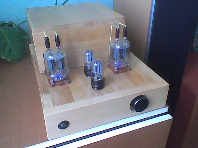

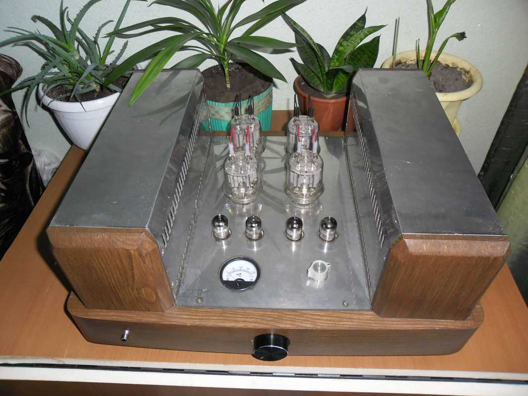

А вот ГУ29 в триоде(по две на канал),дали потрясающий звук.По мощности,динамике и очень хорошему разрешению.

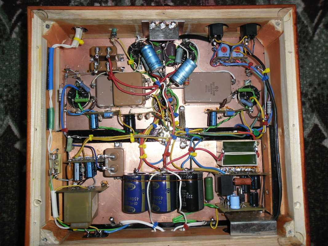

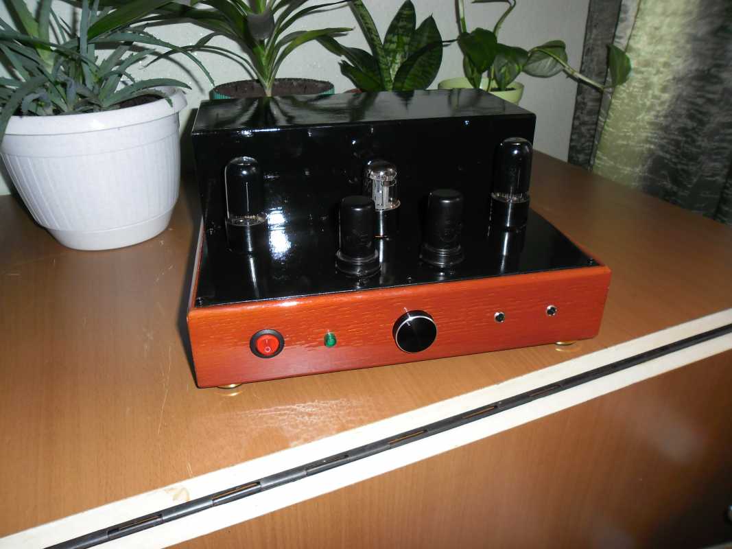

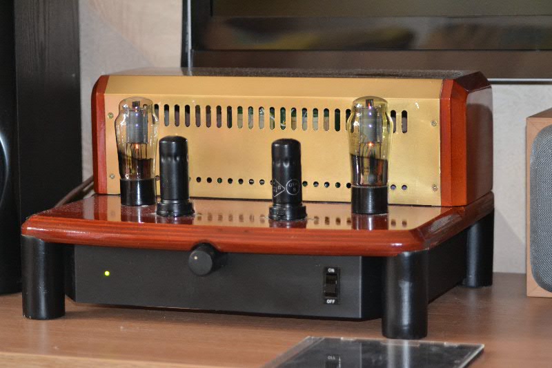

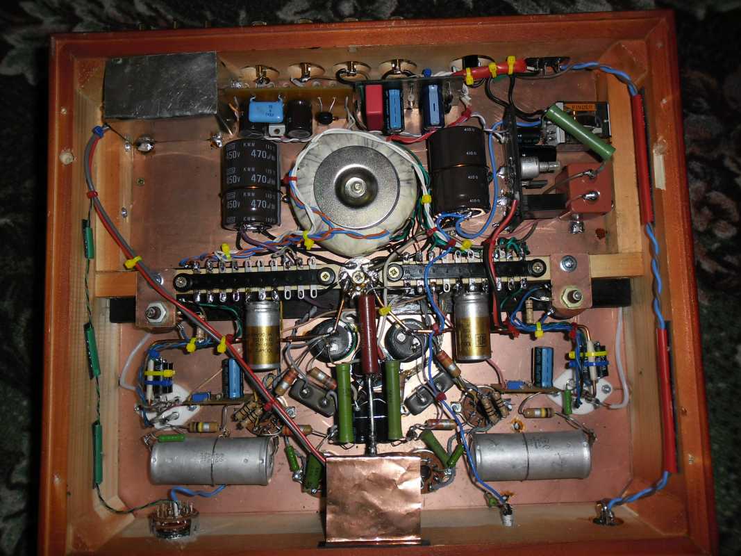

6П6С(в троде)+6Г1 с выходом на АС и двумя выходами на наушники с разными сопротивлениями.
Буду вылаживать монтаж(хорошо-плохо,не мне судить),но может кому пригодится. :)
Отлично!!!
Говорил Вам про ГУ-29 раньше... однако слушать не хотели :) !
Кстати, собрали по схеме Манакова на трансформаторах от У-100 4.2. В принципе ничего, но на этих выходных и использовав ГУ-29 усилок можно сделать лучше.

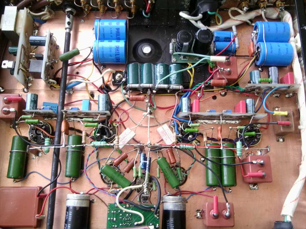

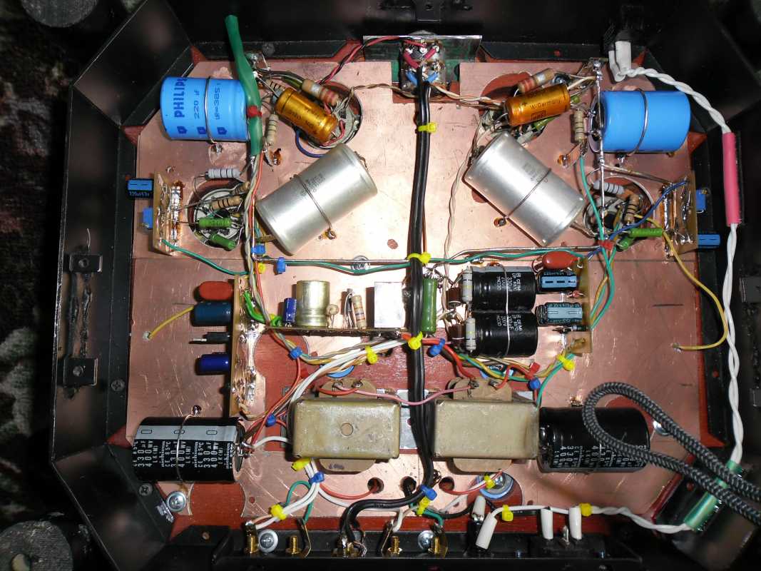

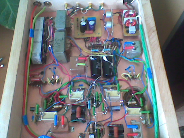

Монтаж у ваших усилителей очень хороший. И грамотный и аккуратный и красивый-Завидно. А у меня такой бардак, кучи, даже горы проводов. как мне всё исправить
Самодельные ламповые усилители (Hand Made). 11 Янв 2015 16:08 #367
Точно так-же, если нужно быстро и сердито собрать :) .
Приглядись внимательней - припаянные в подвале к фольгированному стеклотекстолиту конденсаторы, панельки и прочее...
Колхозновато, но зато делается это все за два спокойных вечера.

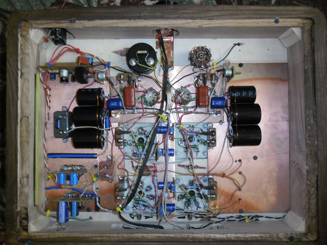

Нет Олег,это только языком можно за два вечера. :) А вот что-бы монтаж был правильный нужно еще думать неделю,а потом по тиху недели две(в основном по вечерам это реализовывать.Конечно немного по колхзному,у меня нет мастерской,кухня и спальня. :( За какое время вы бы реализовали вот такой монтаж? (ус.на УО186)
Или вот такой двухтакт на ЕС360?
А вот таким он был,когда приехал из Германии :woohoo:
Конечно на текстолите значительно удобнее делать,и быстрее и качественнее.Если еще учесть что шасси несущее медь,для звука будет не хуже железяки :)

Тот, что на ГУ-29 легко собираю за полдня и тоже могу практически на коленках, т.е. на кухне.
Что касается разводки, то она осуществляется по единым правилам монтажа ламповых устройств.
Те, что выложили ниже - то там однозначно больше требуется времени, но не более трех полных творческих дней, т.к. там пришлось подумать над компоновкой радиоэлементов :-) .
По поводу фольгированного стеклотекстолита - сам очень люблю этот поистине универсальный и легко обрабатываемый материал! С него и начинал паять и делать различные корпуса с 11-ти летнего возраста, начав свой радиолюбительский путь благодаря своему немолодому тогда соседу и наставнику, который и приобщил меня к этому делу.

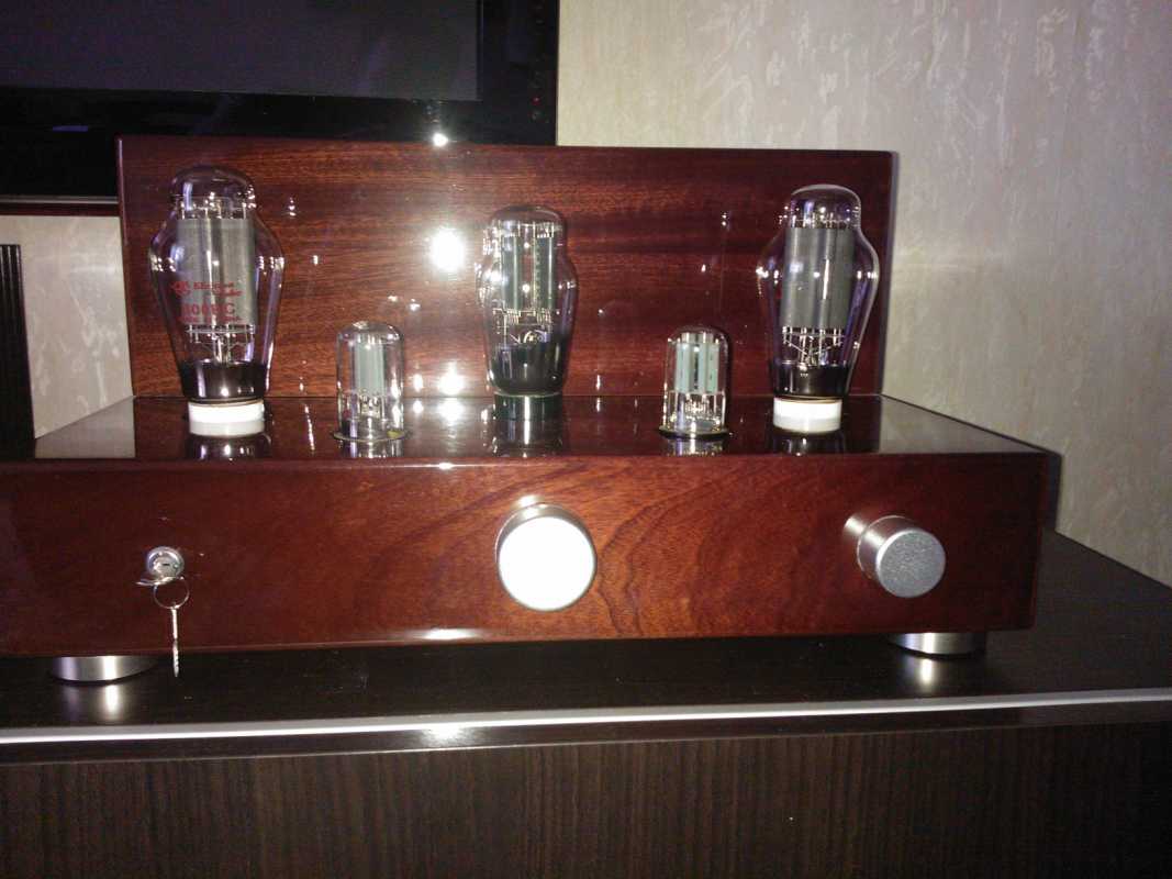

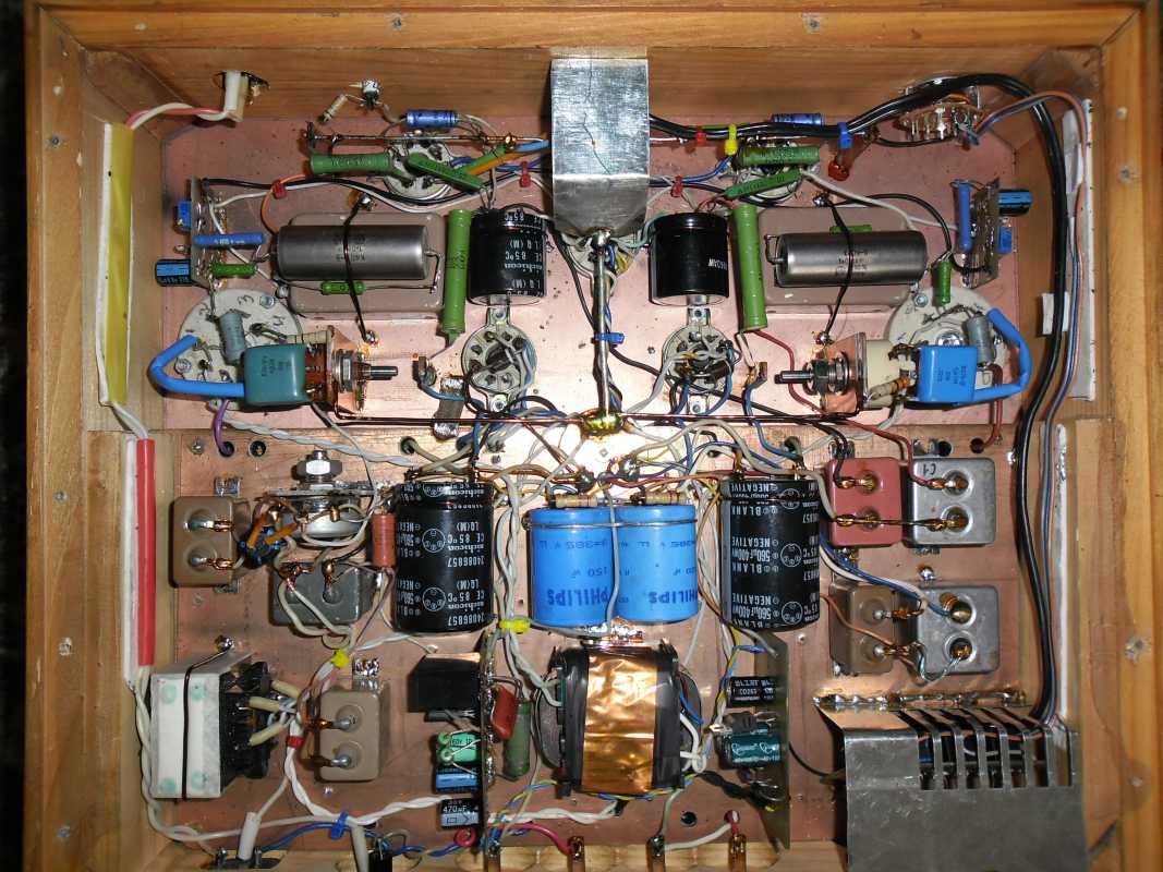

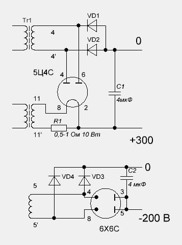

Усилитель на ГУ15(в триоде)+6Г2,кенотроное питание по схеме удвоения+фиксированное смещение на кенотроне.
ну и монтаж(переделывался три раза,дался он мне этот усилитель :( )
