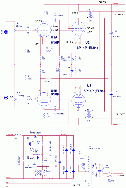

Очень детальная проработка схемы и хорошая детализация исполнения.altor1.narod.ru/DIY_Hobby/Own_Projects/Woodie/woodie.html

Моя здесь , только ссылка))) Схема грамотного разработчика, Александра Торреса. Все продумано до мелочей. БП, можно и попроще изобразить, однако данная концепция уже давно вошла в приемы схемотехники БП.

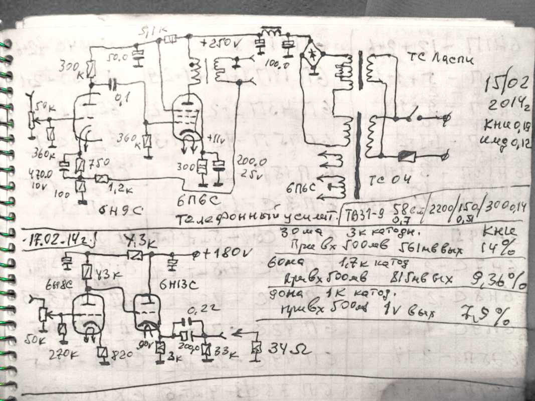

Этот унчик, должен иметь 5-7 вт. мощности... С ним вполне прилично, будет звучать бумажная акустика. Чем не прикомъпьютерный усилок ?
P.S. Вот привел, к умоприемлемому виду... если кого то заинтересует.

Кенотрон , штука, оптически эффектная... але ж надо под нее лишние обмотки мотать. Посмотрим. Может быть. По крайне мере будет основание сравнить.
