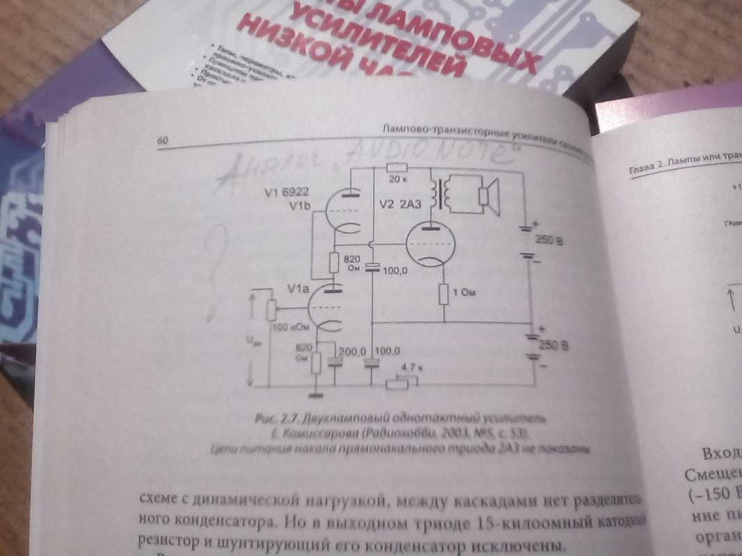

Скорп..., очень рекомендую попробовать собрать вот эту схемку. Копия знаменитой фирмы "Audio Note", что автор и передрал один-в-один.
Без всяких разделительных конденсаторов.
Звучит бесподобно, проверено! Транс пойдет на первых порах и ТВЗ-1-9 ;) .
схемное решение, очень даже приятное я только за :beer:
Единственное, что лампы не простые, на дороге не валяются. :blush:

А по сути, Олег... ищи лампехи по схеме, что я дал выше. Вместо 2А3 можно и 300В без вопросов.
Получше по звуку ничего и нет толком чисто из ламповых схем и однотактов.
Легко запустишь на выходниках ТВЗ или что у Этлика, а потом можно и потратить сотку-две на фирменные трансы.
Конечно, мне больше по душе вообще без выходников усилки или гибриды, где выходной каскад на транзисторах, но это не тут думаю, хотя и переименовать можно темку ;) .
так не честно, это дорогие оченьлампы. А ты не можешь, это рассчитать под нормально доступные лампы ?
6п6с 6п14п 6п13с 6п31с 6н7с 6н8с и так далее ?
PS сходил отложил уже для Олега припоя канифольки и 8шт конденсаторов 220х400 рубиконы :P
Смею заметить , что первые четыре лампы в принципе не подойдут под вышеприведенную схему, т.к. являются тетродами и пентодом... Только последние две, спаренными триодами...

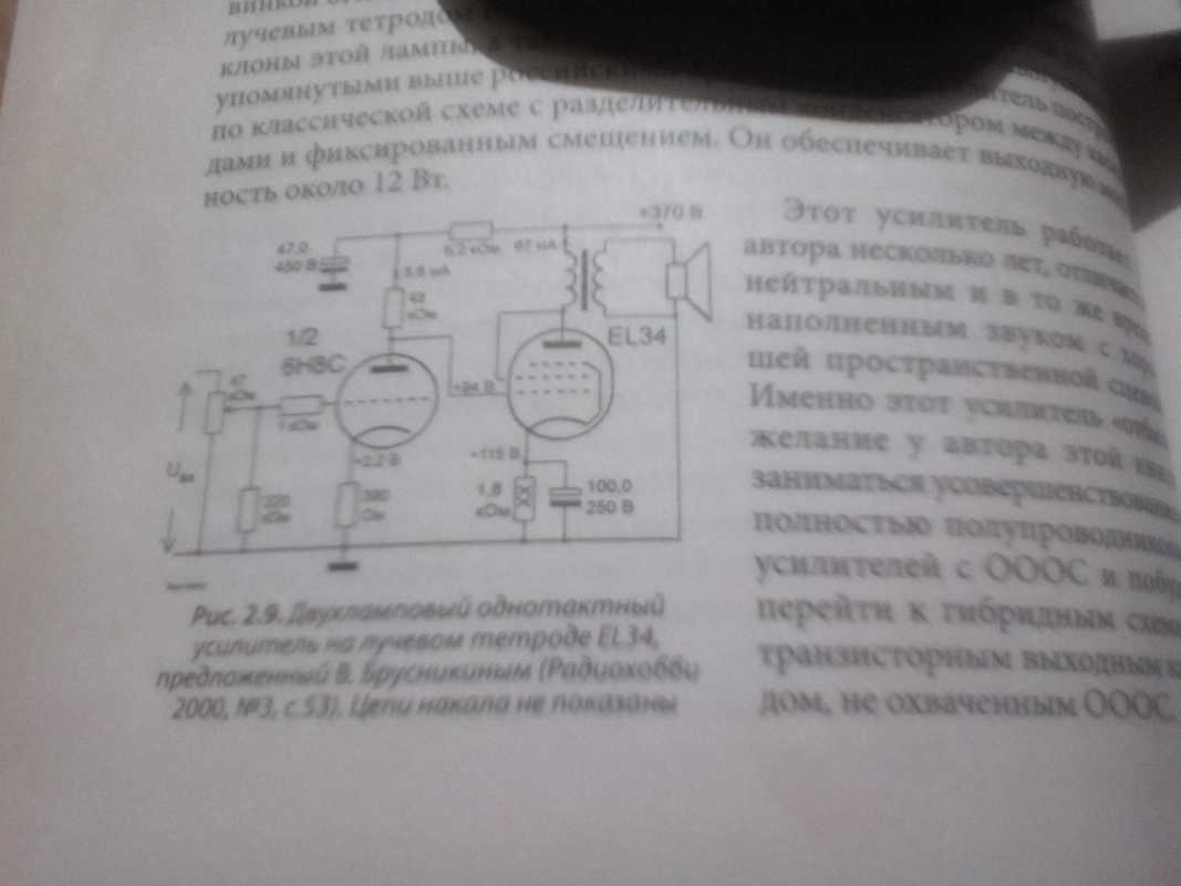

Без проблем можно на входе использовать пентод(тетрод) на входе и плюс триод на выходе (например 6Э5П вместе с 300В или EF860 совместно с 6С19П).
Можно и 6Н8С с EL34, КТ88, 6550 или 6П27С.
Схема ниже...

Лучшую схемку по звуку выложил ранее (Audio Note) и собирать можно на каких угодно лампах, заглянув предварительно в справочники и по процессу сборки более точно выставить их режимы. Дальше - приобретаем те лампы, что по схеме, а можно и сразу купить, работает усилитель сразу и без всяких заморочек!
Тереть тут дальше это все... пустое место, т.к. не понятно, что Олегу надо - идеальный звук или "что подешевле"? И то и то сразу - не бывает.

я почему спросил, потому что утебя обна открытая со схемой и вторая закрытая у тебя- "Секреты ламповых усилителей низкой частоты" их что несколько одинаковых?
Меня интересует, та которя открыта на 60й странице а не эта :zh:

Там, где схема "Audio Note", то в книге "Лампово-транзисторные усилители своими руками", Гапоненко С.В., объем - 352 стр.
