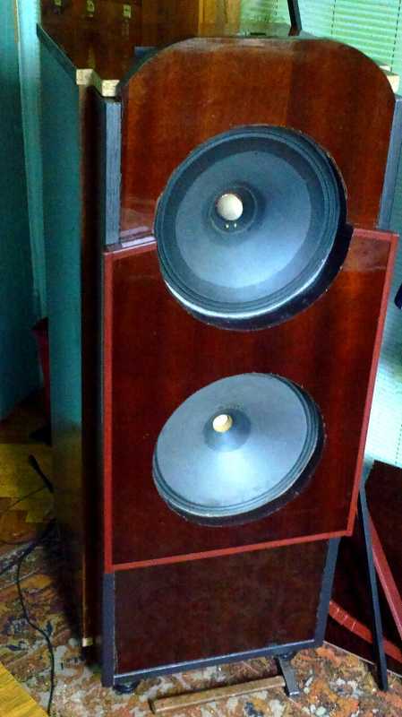

У меня открытые два "12" Ширика в акустике. Не знаю как их приаккуратить, вот думаю :ohmy:

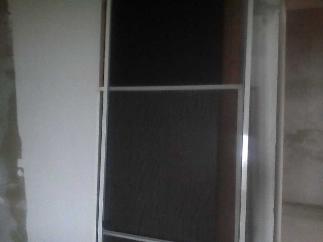

Сегодня с утра попалась на глаза противомоскитная сетка в рамке, снятая с пластикового окна... и думаю, если использовать вместо ткани, вроде даже очень будет ничего!
Приложить-бы к какому дину/колонке и посмотреть, послушать...

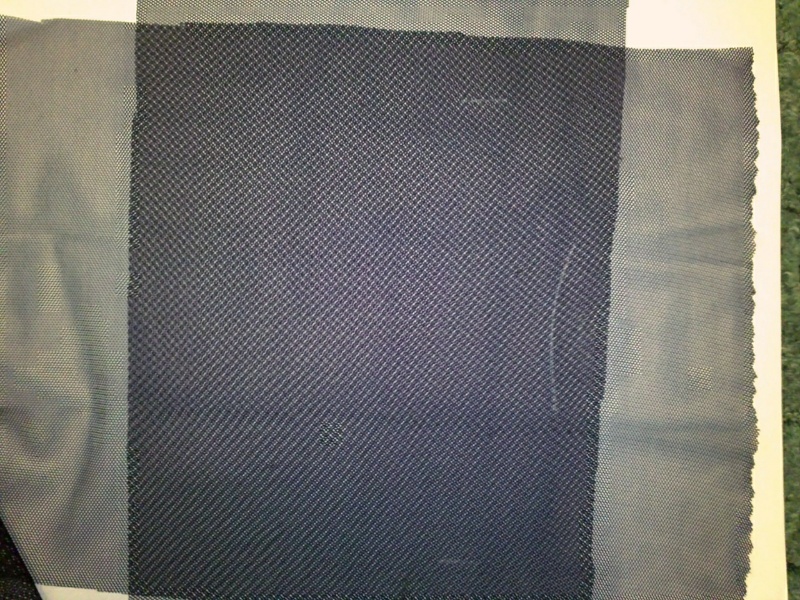

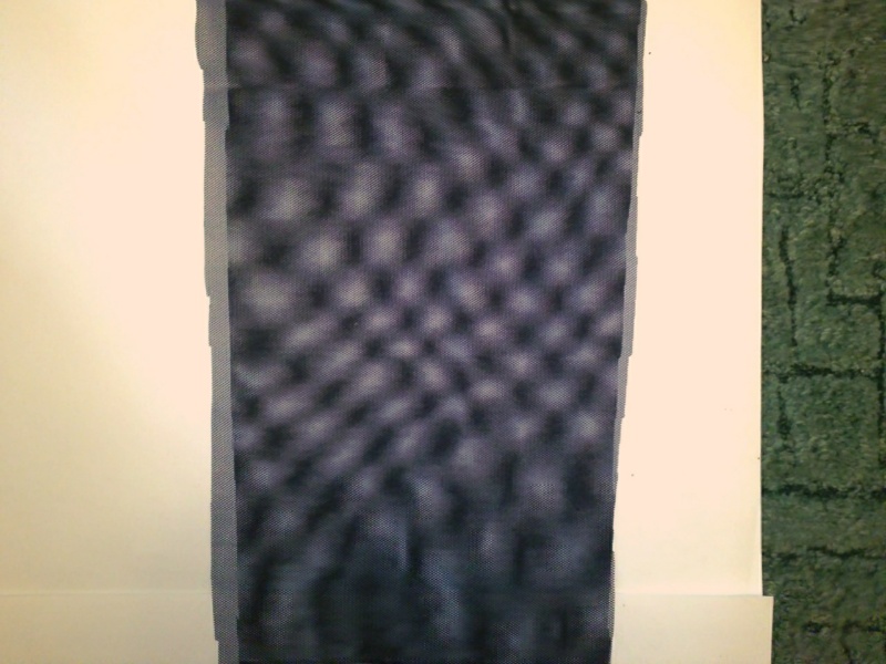

Кстати, если кто не в курсе:
вопрос плотности и непрозрачности сетки решен без проблем. Вроде бы уже кто то об этом говорил, если сетка слишком прозрачная, об'тягиваем
2 и больше слоев. Интерференция, вернее ее отсутствие решается взаимной ориентацией слоев. Т.е. слои расположить под 90 градусов друг другу или под другим углом.
Это одна и та же ткань, но по разному расположенная.

Ну вот сетка противомоскитная.
Смотрится, никак. И красивые динамики будут видны, хм...

а как ме натягивать, каркас какой то нужно, как то круглый делать или как ?
Радиоткань. Миф или реальность. 29 Апр 2015 15:11 #3745
а как ме натягивать, каркас какой то нужно, как то круглый делать или как ? :blush:
Я-б сделал на каждый дин круглый. Итого - 2 защитные сеточки или ткань.

dimonos пишет:
у меня там Дима, передняя панель ступенькой из двух и верхний динамик как бы закрывает панель в двух плоскостях.
я думал, как то круглые типа кольца с натянутой тканью вставлять внутрь, а п другому, вроде никак не получится :ohmy:

Можно сделать овальную одну общую рамку с сеткой.
Там, где "ступенька" - ничего страшного, часть рамки, что наверху, делаешь больше (толще). Смотреться так будет очень даже!

даже не представляю из чего это всё можно сделать
Радиоткань. Миф или реальность. 29 Апр 2015 15:20 #3749
Рамку выпиливаешь из фанеры, потом ее "доращиваешь" еще фанерой, где ступенька.
Обтягивать тканью лучше на мокрую, начиная от середины и постепенно переходя к вершинам. Высохнет, дополнительно натянется.
Радиоткань. Миф или реальность. 29 Апр 2015 15:31 #3750
ну посмотрим, подумаем ещё, такая рамка она даст большую напрвленность, она же как бы прикроет бока.
и так у меня динамики изнутри закреплены а тут ещё такие тоннели.
