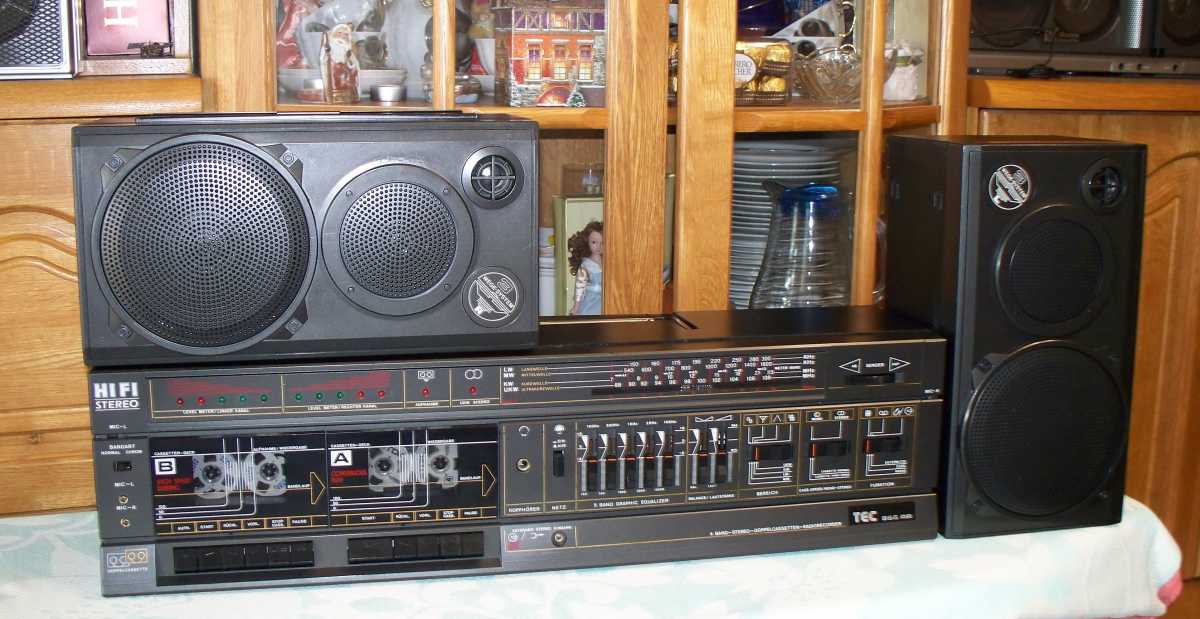

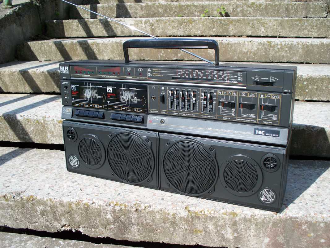

Приобрёл эту чудо магнитолу чисто из любопытства, посмотреть, почему же она такая большая, и что там внутри, да и уж больно она напоминает одну известную всем магнитолу. Косметика неплохая, работоспособность так себе. Естественно разборка, мойка, устранение мелких технических недочётов. Ничего ценного она с себя не представляет, но удивить соседей на даче я думою получится.
Аппарат огромный и тяжёлый, всё очень просто устроено, довольно красочно исполнен, от надписей и различного рода значков глаза разбегаются.

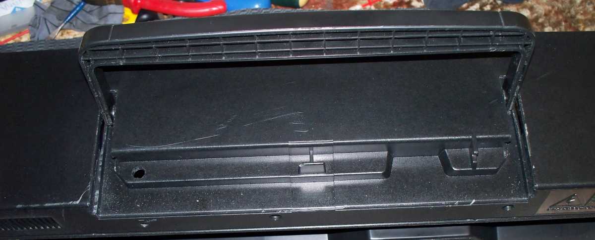

Колонки пристёгиваются снизу. Отстегнув их получается, длинная колбаса, сопоставима примерно с Панасоником 55…. Что бы попасть во внутрь нужно снять переднюю крышку, открыв предварительно подкассетники, иначе можно сломать защёлки.

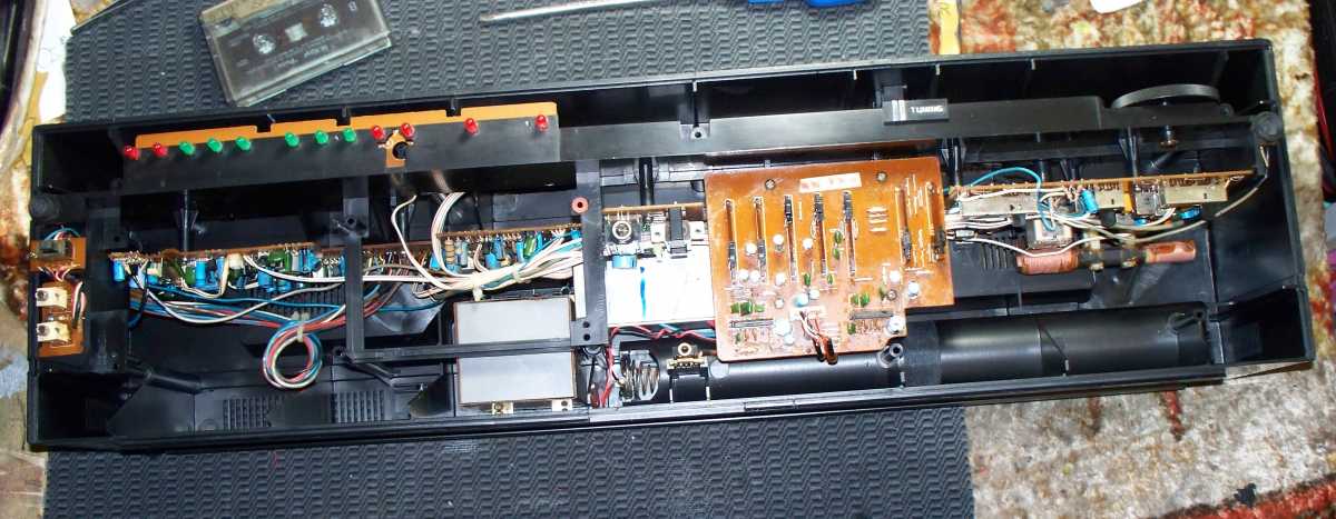

Внутри всё довольно компактно. Вывернув три винта вся начинка с платами и ЛПМ извлекается из корпуса.

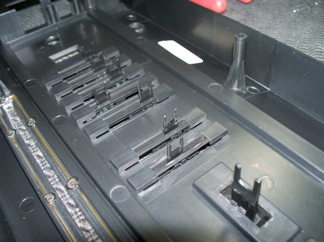

На передней части остаются все ползунки, очень неудобно потом ставить её обратно, ползунки упорно не хотят становится на своё место. Ещё на ползунках ломаются маленькие пластмассовые штырьки.
Пришлось впаять аналогичные штырьки из проволоки.

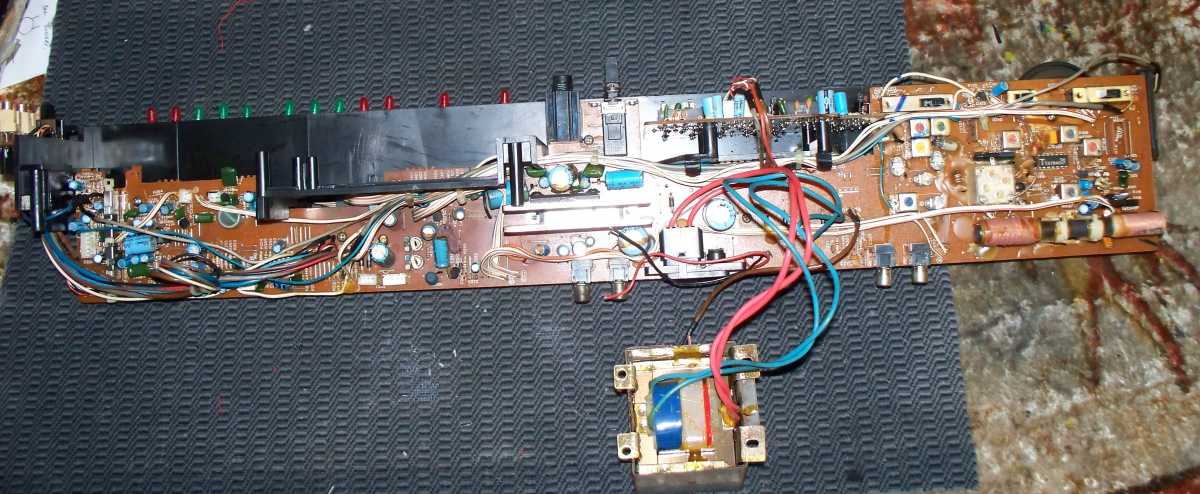

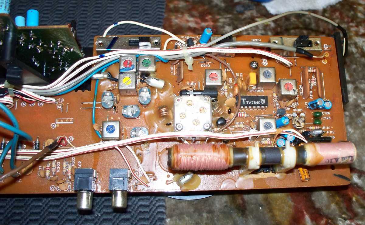

Плата одна, длиннющая, на ней смонтировано всё, от приёмника до выпрямителя транса.

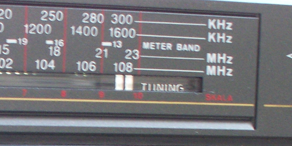

Интересное решение стрелки приёмника.

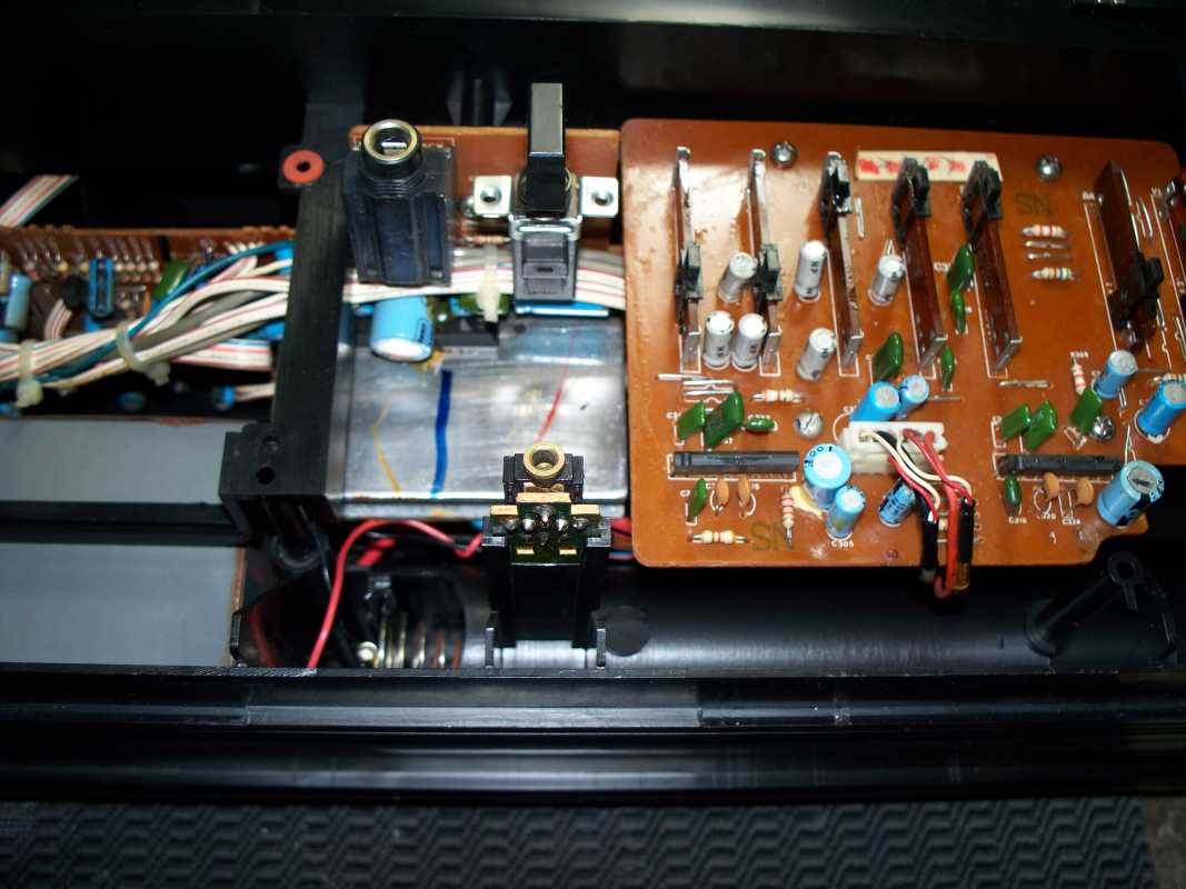

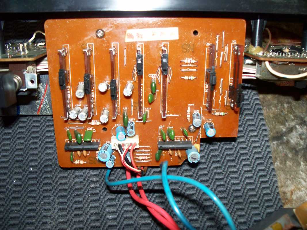

Есть ещё плата эквалайзера , который упорно отказывался работать, я уже было подумал, что он вышел из строя. Но после протирки всех переменников спиртом и обильного пропшиков средством для контактов, всё заработало.

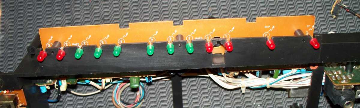

И ещё одна плата со светодиодными пиковыми индикаторами. Светодиоды на 5 мм, смотрятся на плате очень громоздко.

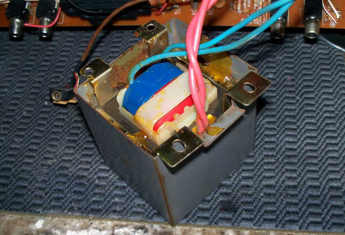

Трансформатор помещён в экран и залит, скорее всего бакситкой.

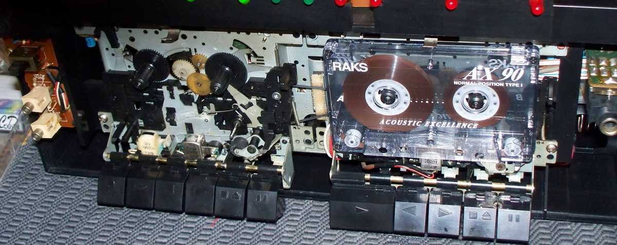

ЛПМ простой как пять копеек, один мотор на две деки, всё очень просто, но работает исправно. Если в ней что и ломается, так это маленькая подмоточная шестерёнка. Такие ЛПМ я встречал на многих аппаратах.

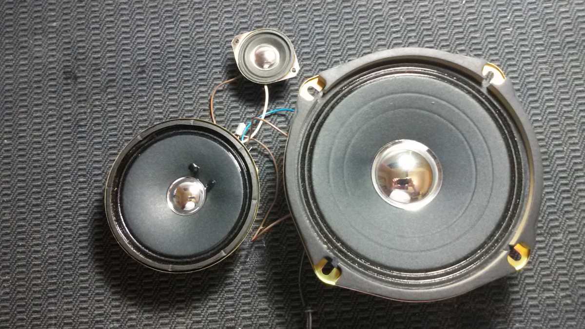

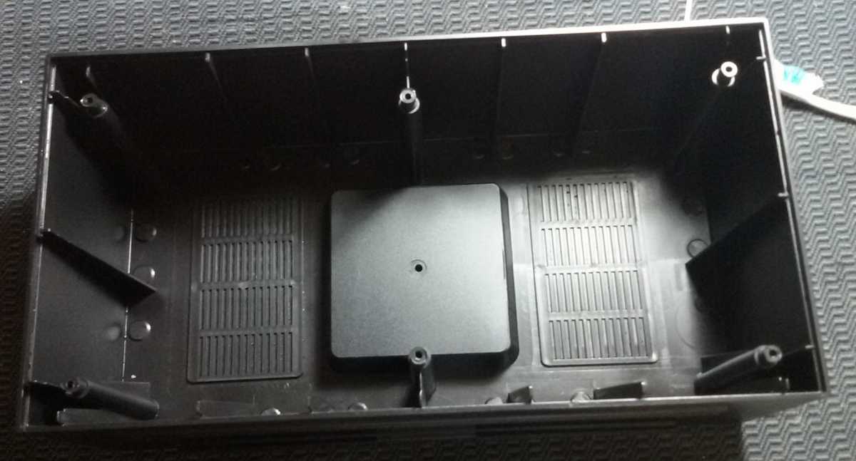

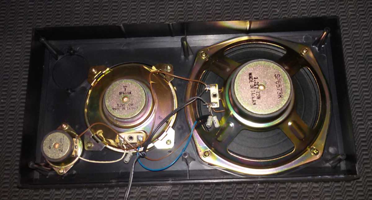

Колонки тоже приличных размеров, аж трёх полосные, чему соответственно и указывает значок на колонке. Внутри они абсолютно пустые, ни какого наполнителя, и даже распорок, правда пластмасса неплохая, прочная.
Динамики Тайвань, на сколько я понимаю Нч, Шп и Вч, Вч не пьеза, а бумажные на 5 см.
Вот и вся начинка этого великана. Примерное начало производства 1987 год. Размеры внушительные: 66cm,35cm,16cm. Вес почти 8 кг. В магнитоле есть линейный вход, авто стоп, 4 диапазона приёмника, выбор типа ленты. Звуком конечно он никого не удивит, а вот внешностью наверно сможет.
TEC 866RR mega ghettoblaster.
