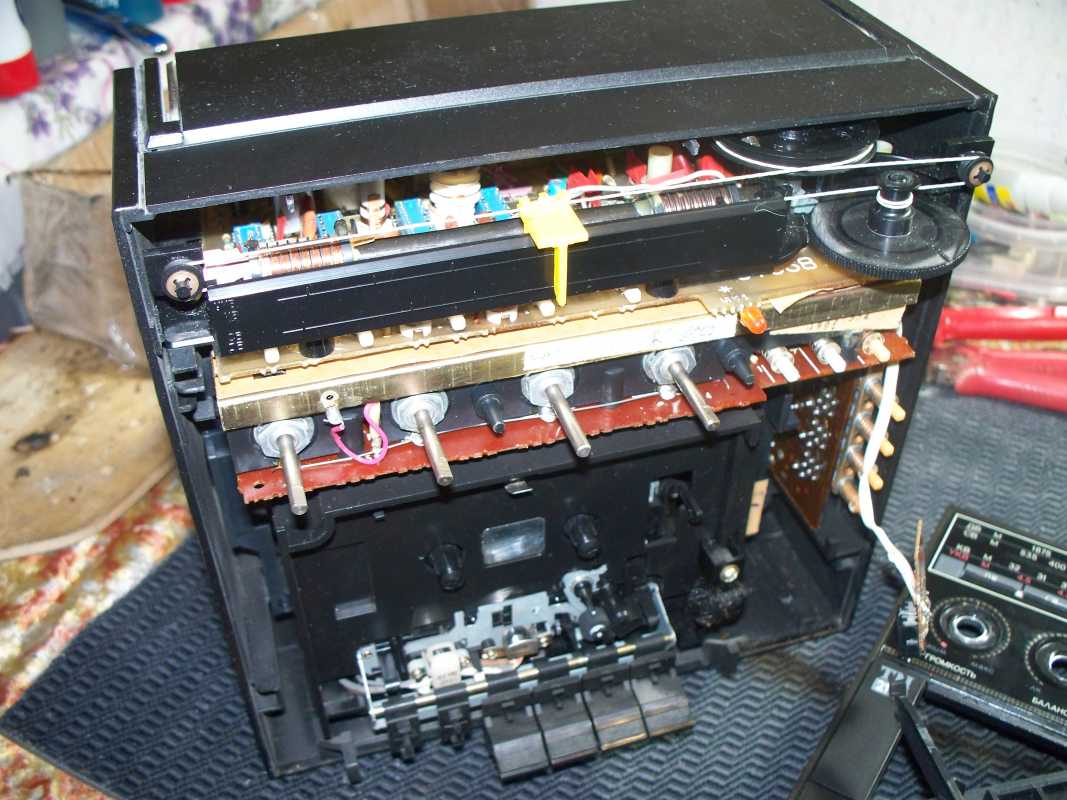

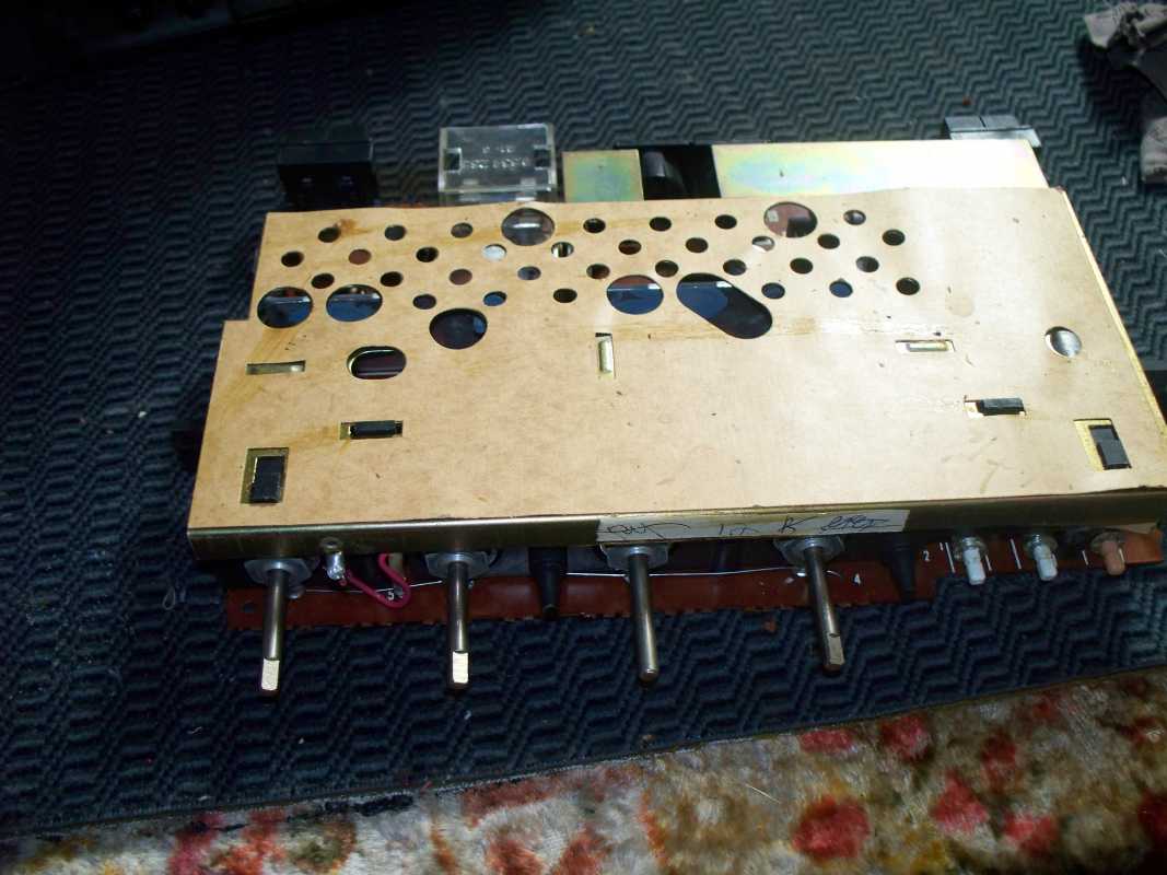

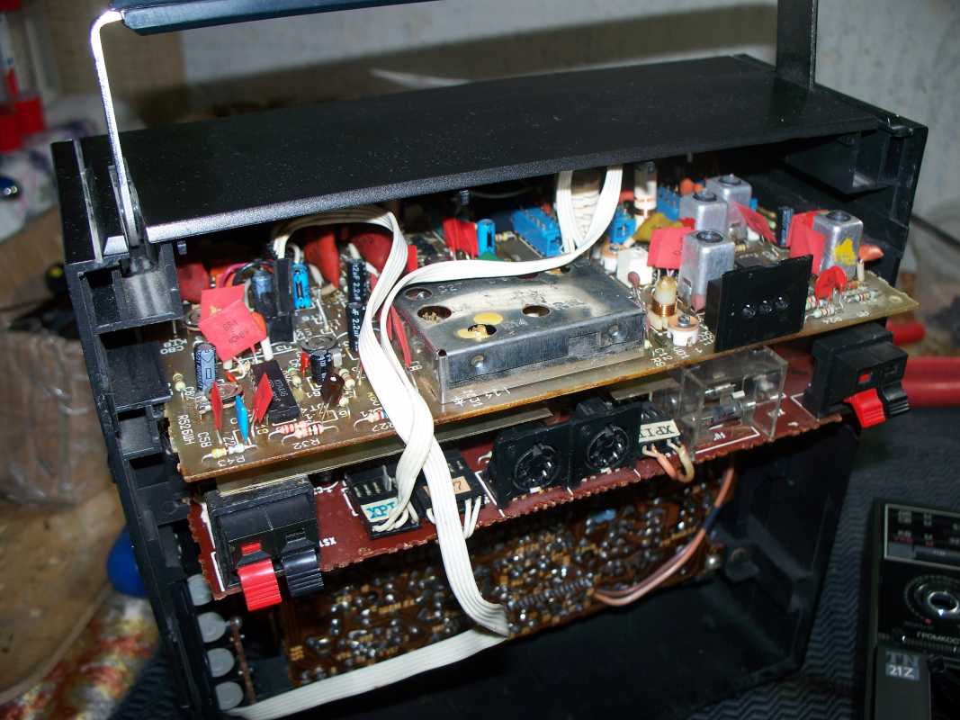

Очень доступная для ремонта конструкция, всё сделано отдельными блоками, и крепится на центральной панели, аналогичную конструкцию я встречал у многих импортных аппаратах. В принципе всё сделано очень качественно.

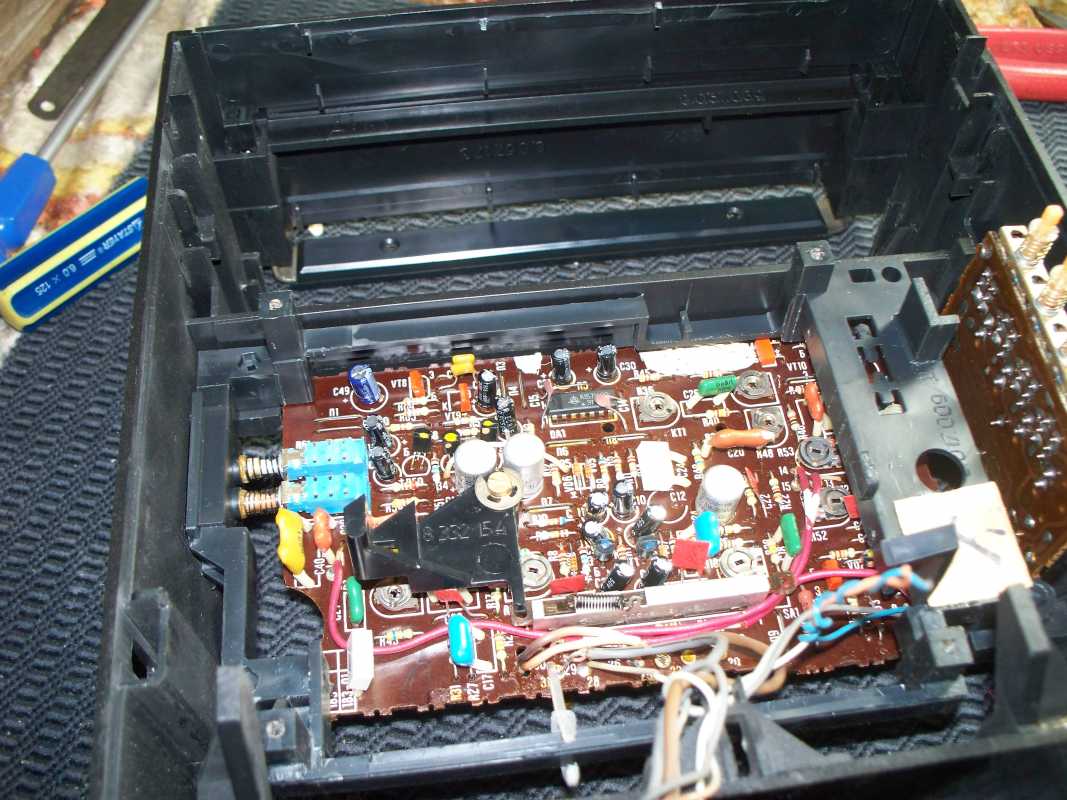

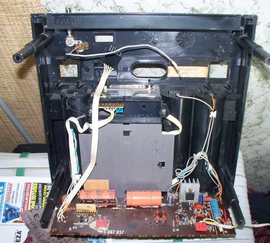

Хочу поближе показать некоторые платы. Да сделано хуже чем в японских, но ведь и аппарат на порядок дешевле. Но всё равно, в общем и целом, как мне кажется не плохо.

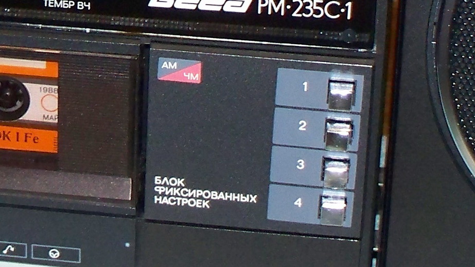

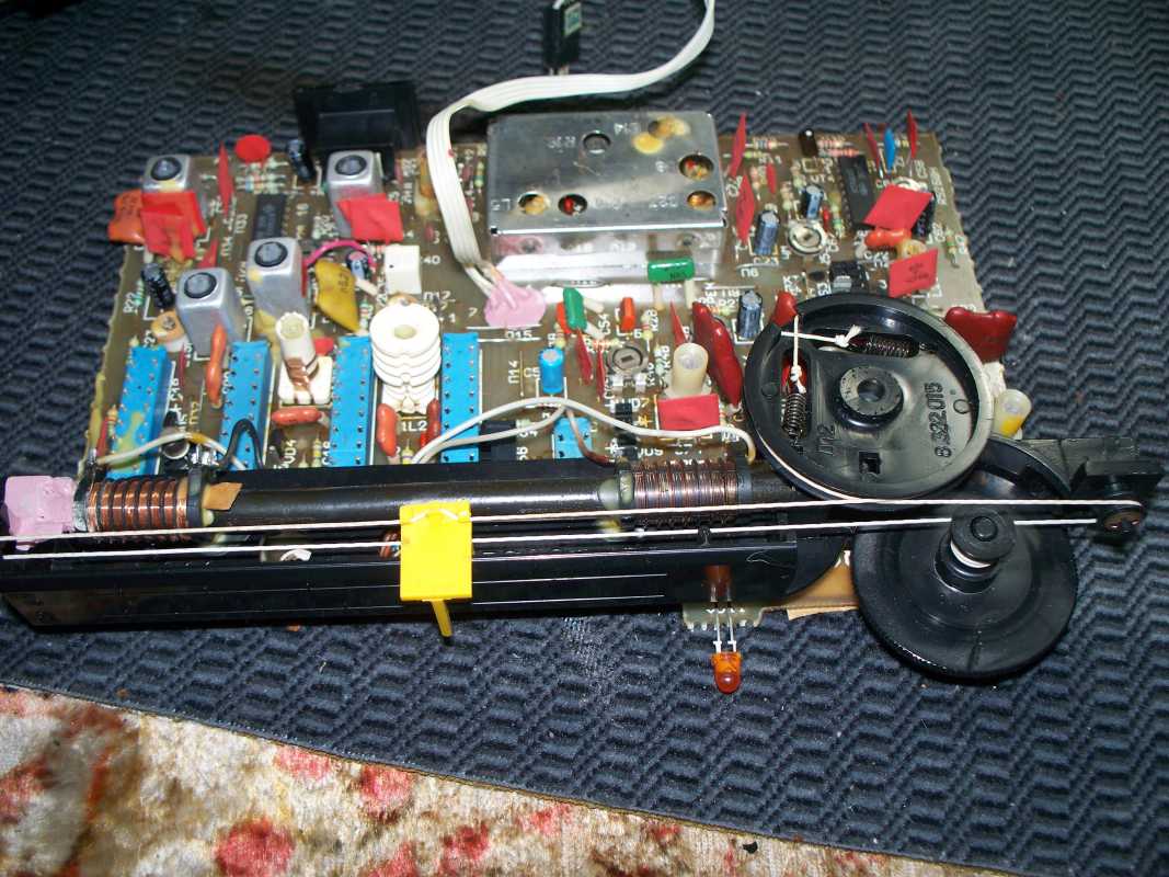

На фото плата тюнора. Радио в этой магнитоле, как и у всех, в те времена имеет диапазон 64-74 Mhz, и что интересно, имеет блок фиксированных настоек на четыре станции.
Блок питания с огромным трансом за металлическим экраном, расположен на задней крышке. Здесь же и плата выпрямителя, приличных размеров.

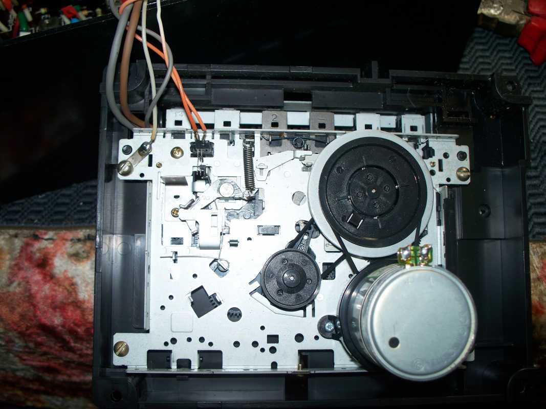

Лентопротяжка , конструкция не очень сложная, но японская. А вот в 335 Веге ЛПМ был Венгерский. Мотор от MABUCHI,и два совсем не больших пассика..

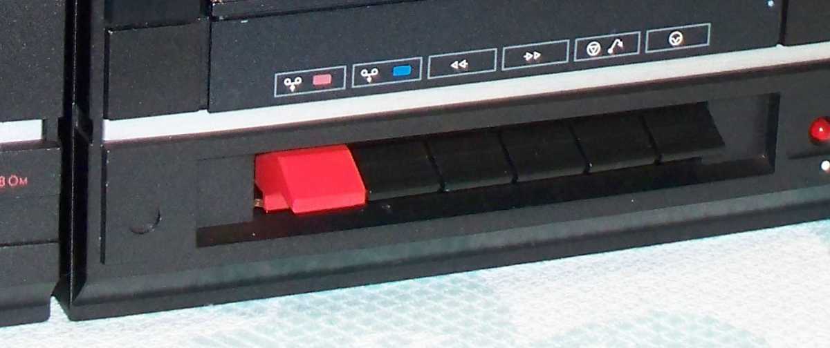

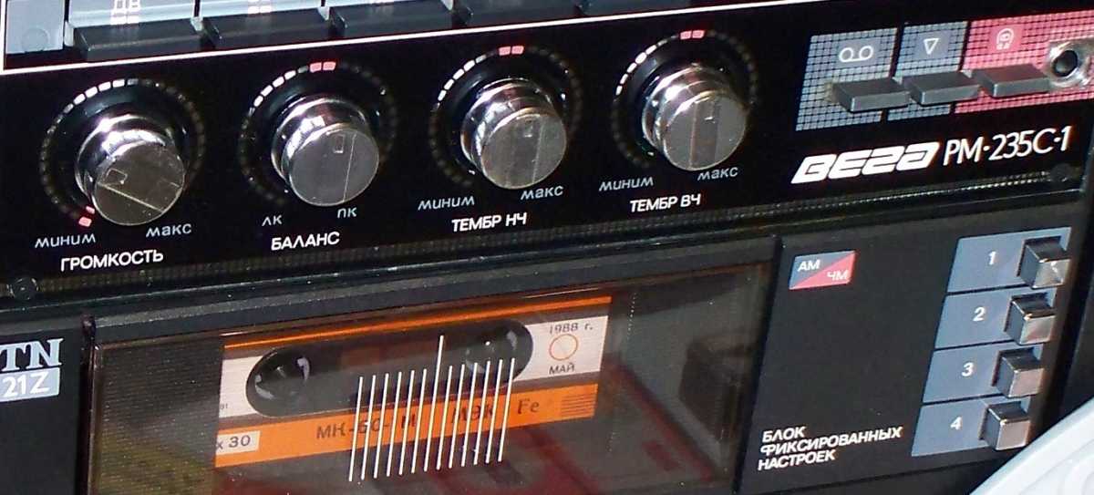

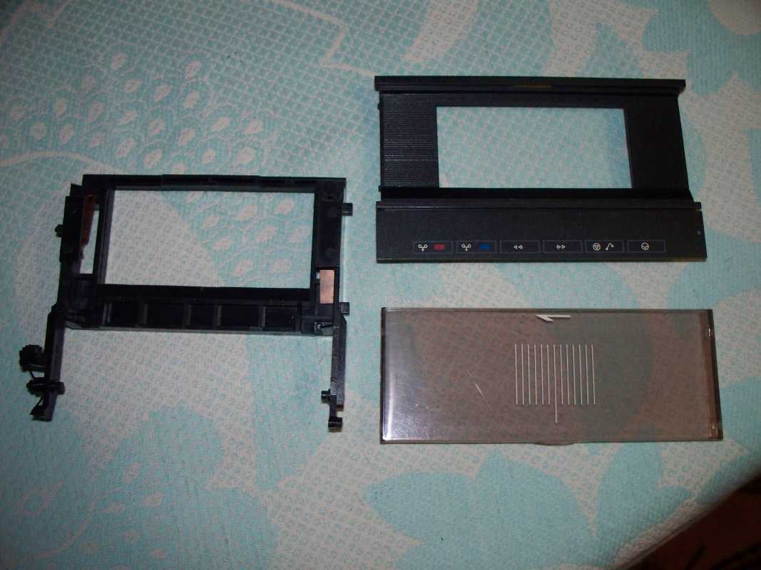

В ЛПМ отсутствовала одна клавиша. Пришлось изготовить новую, но правда она немного отличалась от оригинала, тогда я сделал хитрый ход, я её окрасил в красный цвет, и установил на функцию «запись».
Ещё я внёс не большие новшества во внешний вид магнитолы. С 335 Веги, я взял хромированные ручки и кнопки, и установил на 235, так как у не они просто окрашены. Внешность стала более привлекательная.

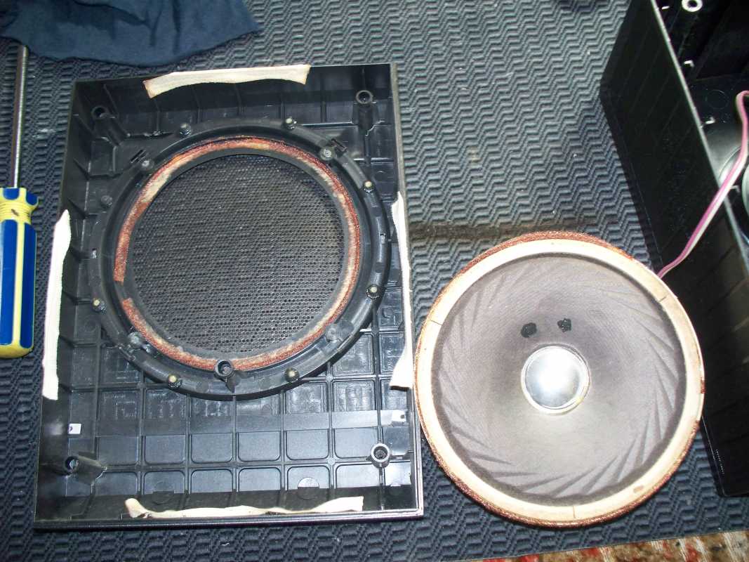

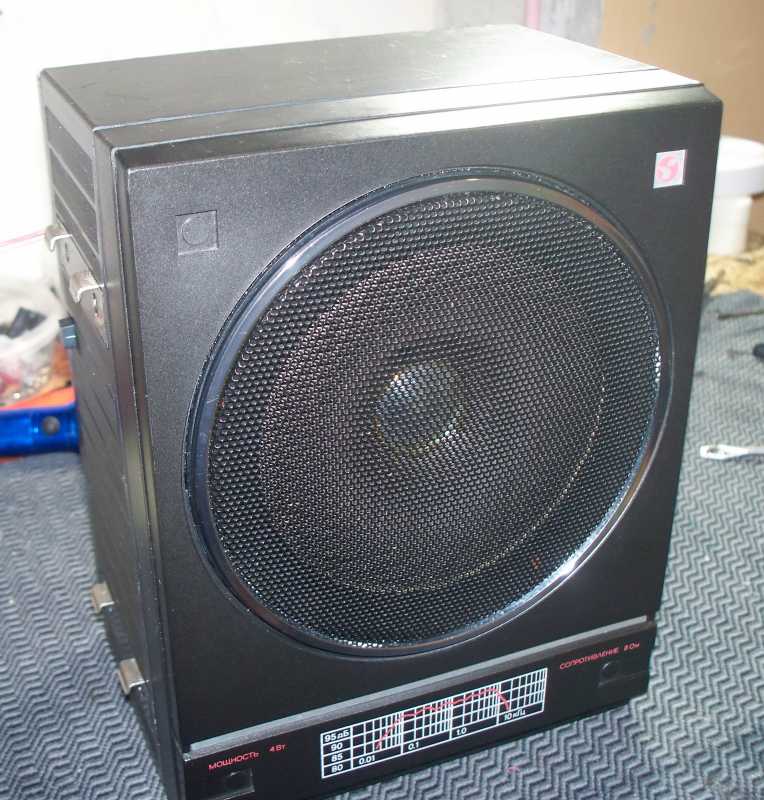

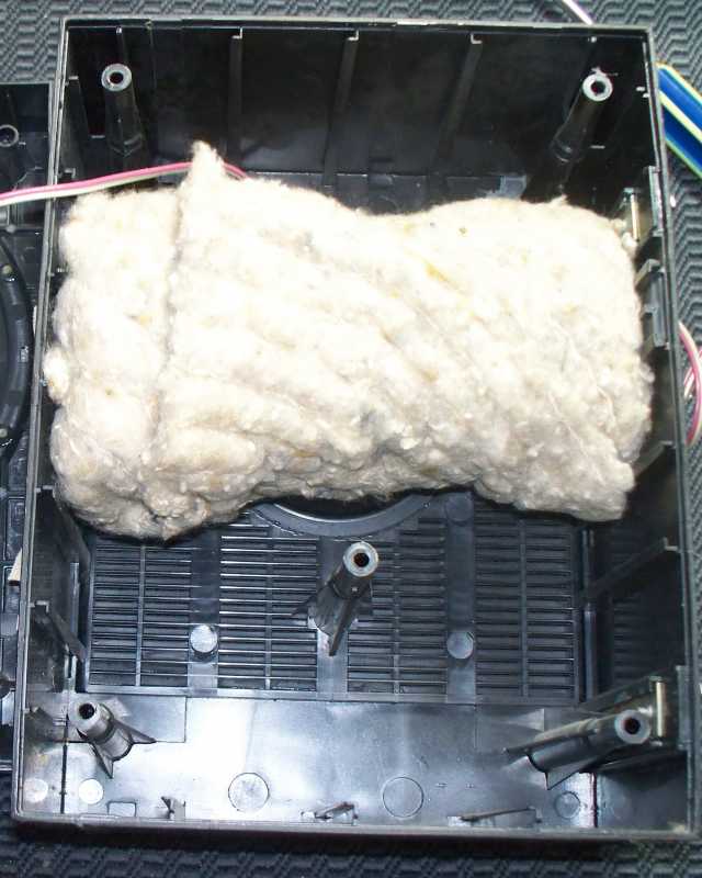

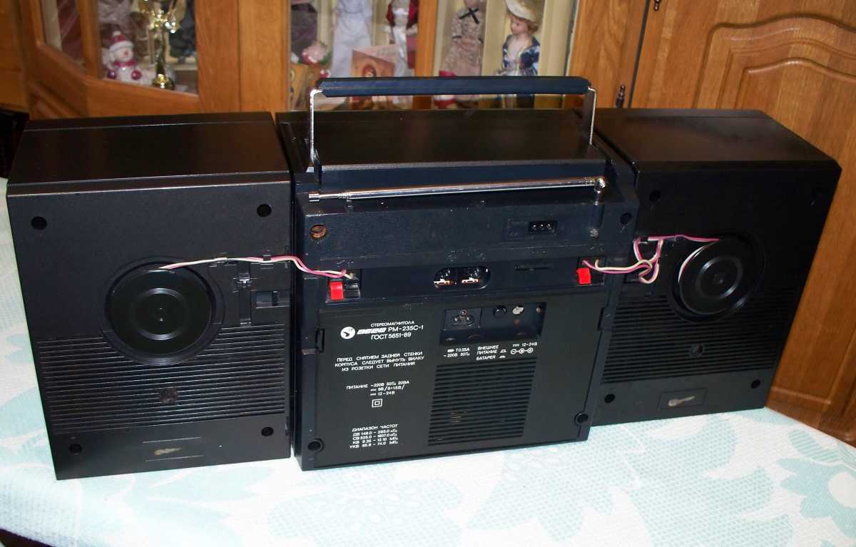

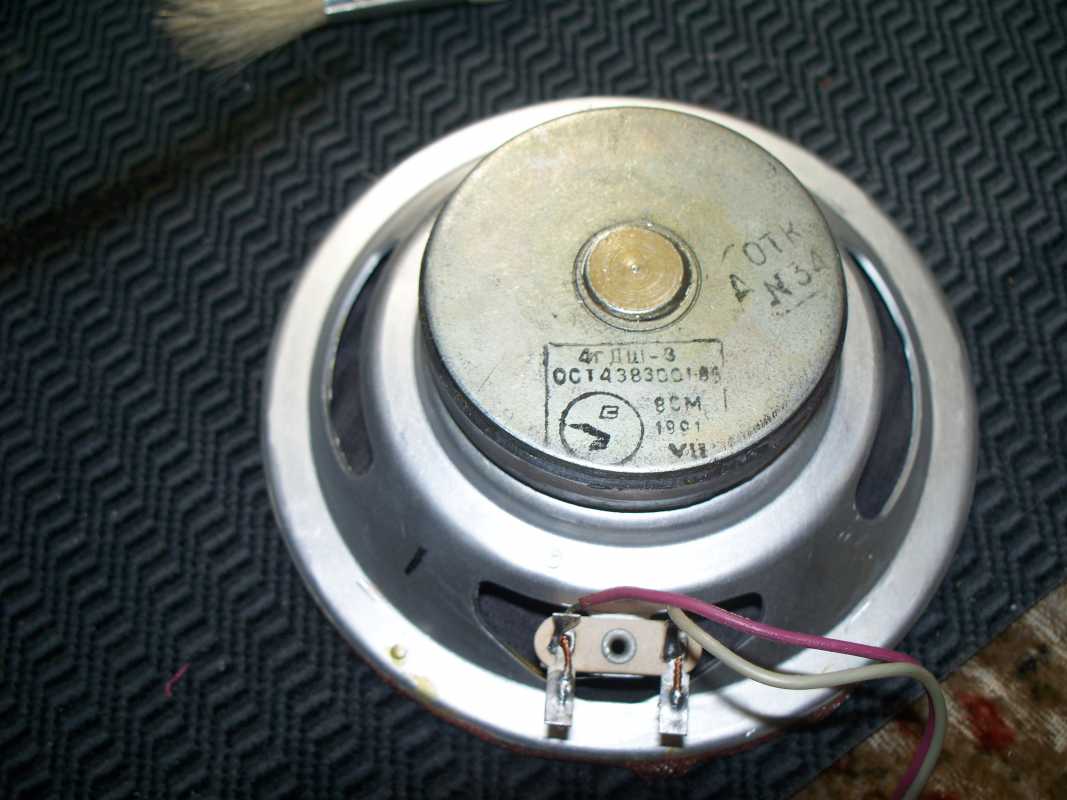

Ну а сейчас посмотрим, что же представляют из себя колонки.
Конструкция очень добротная, и ни чем не отличается, например от колонок Саньё.

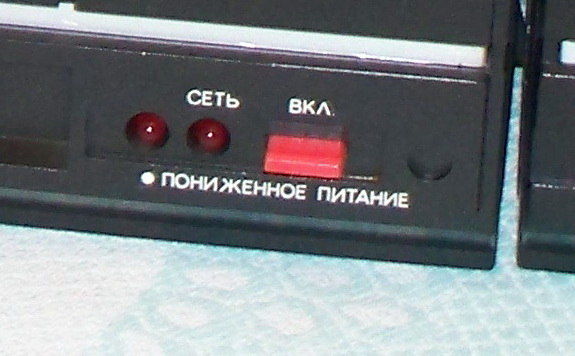

Ну и на последок. Мне очень понравилось работать с этой магнитолой, очень солидный экземпляр. Внешность привлекательная, смотрится очень не плохо, если убрать надпись Вега, легко можно спутать с импортным аппаратом. По звуку, как говорится каждому своё, очень и очень не плохо.
Ну разве она не привлекательна? ВЕГА РМ 235С-1.
