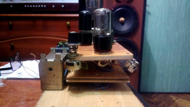

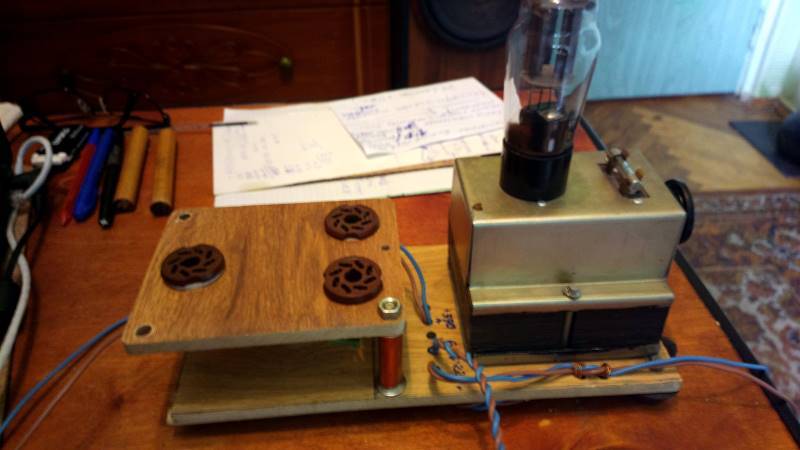

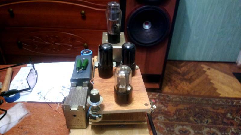

Раздобыл Диоды отечественные Германиевые Д7Ж поставил в Блок питания в Усилитель, пару дней уже поработало, хорошо звучат :whistle: С диодами ставлю точку, это конечно не самое лучшее, но для моего уровня хватит :tea:

Если слушать в малых мощностях.... Может и есть смысл. А так, где хороший драйв, ни кенотрон ни германиевый диод, не помогут.

Не хватает кенотрона по току...Происходит более значимое потребление, которое он не в состоянии обеспечить... данный элемент обеспечивает полупериодное выпрямление, в чем проигрывает диодному мосту.Надеюсь, я достаточно правильно изложил суть проблемы...а то придет Меандр, уличит в том, что я не делал и опровергнет теорию кенотрон или диод.))))
P.S Я бы так подытожил... Кенотрон это гламурно...Диод - надежно)))

У меня в БП усилителя, есть всё и Кенотроны и Ламповые Диоды Диоды полупроводниковые,Такой вот БП :S
И Конечно Диоды хотелось выбрать, вот я и выбрал,для себя Д7Ж что и отписался.

на счёт надёжности не совсем понимаю,чем Кенотрон не надёжен ?
Диоды тоже и побиваются и греются и тп.Я когда макет делал, когда только начинал строить свой ламповый усилитель . то использовал готовый Трансформатор от радиолы а в нём сразу стоял Кенотрон 5ц4с кажется, ух звук был красивый.

А какой ток обеспечивает данный кенотрон? Его достаточно для ламп отдающи 3-6 вт. мощности ( точно не помню , ток стабилизации). А что делать, когда речь идет о 10-15 вт.???? Выпрямляя диодами, вы ж не ставите один диод... А сразу четыре...а кенотрон, выпрямляет полупериод...как это сдел бы оди диод.
....я понимаю, что кен- это уже религия... Тут только здравый смысл, может обеспечить правильный выбор.

Да ток малый у меня совсем. И мощность 4 Ватта.
я и изначально хотел, что б у меня был Кенотрон. :blush: Просто хотелось лампу во всех возможных отношениях.
А некоторые ставят вместо Кенотрона Газотроны и говорят они в два раза лучше звучат, интересно было бы конечно послушать в сравнении.

Уж насчет надежности современных деталей,я вам целую лекцию прочесть могу. :cheer: Особенно китайских диодов(FR,HER),конденсаторов эл-х.Из большого опыта ремонта Горизонтов и Витязей наших доблестных.Если хочу понадежнее сделать,лучше поставлю наши старые КД226.По поводу Д7Ж,etlik поставьте последовательно с ними резисторы 100ом 2 вт.Так вы уровняете плечи псевдо моста.И ваш БП будет полностью равноценен кенотронному.

p/s кому религия,кому звук. :rock: Одного 5Ц3С достаточно для питания вашего усилка Малышева(ток 250 ма),другое дело что транс нужен более солидный по выходному напряжению вторички.За все нужно платить.А что касается надежности,ему же не на сцене часами работать на предельной мощности.
