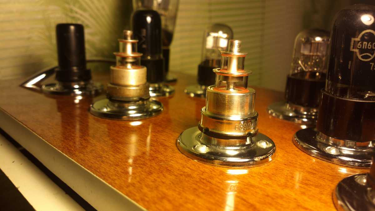

По совету уважаемого форумчанина meandr Сергея :beer: я раздобыл лампуси 6с9д :)
Да выглядит она красиво конечно, если она ещё и так звучит, как выглядит, то им нет цены.
Жаль только что действительно она неудобная в монтаже. Анод колпачок, это ещё пол беды а вот сетка это Диск :woohoo:
И выхода на ножку нет :( не знаю как, припаяться думаю прямо к диску что ли :whistle:
А вот уже и фотка родная пока не подключена. Очеень хочется её быстрее подключить и послушать. Если получится, то обещаю отписаться, о её звучании :beer:
Ну разве не королева ? :)

Вчера приходил старый друг с которым мы очень много паяли слушали опять паяли :whistle:
Лампа 6с9д оказывается диск на сетке и анод верхний колпачок, очень хорошо паяется. :)
подключили мы на один канал лампочку, выставили режимы.... ну ничего так играет :whistle: но мою 6Г2 в мой схеме не обыграла :( тепло мягко мелодично, но увы,
более плоский звук, мыло и смазанность, детали не прорезаны и некоторые даже прилично приглушены, глубина меньше. И это не смотря на токовую разницу 1мА против 10, значит делаем выводы- не всегда драйверная высоко токовая лампа победит B)

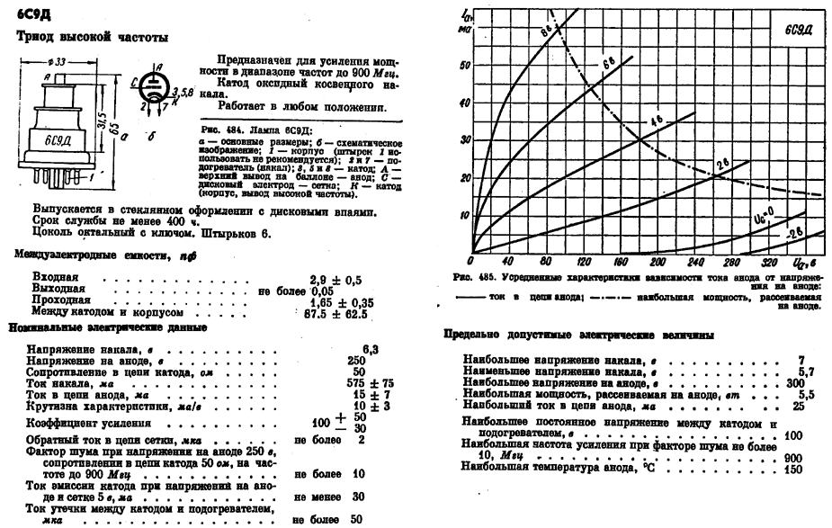

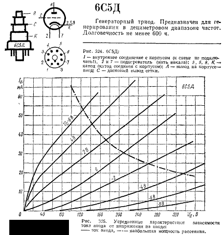

etlik,скажите,дорого вам обошлись лампы?Если дорого сильно не бейте,ладно? :zh:Это я к чему,ошибся я.Не нашел я схему включения,но где-то видел давно.И обсуждение было.Не стал далее искать и перешел к самостоятельному изучению лампы.Все хорошо,пока не посмотрел ВАХ.А там.... :( Как она у вас еще умудрилась вообще дать хоть какой звук? Это чисто правая лампа,т.е похожа на Г811.А схема была(и обсуждение) лампы 6С5Д!!!По внешнему виду они одинаковы,остальное.... Вы уж простите меня бестолкового,слышал звон,,,,, :(

да не переживайте, всё нормально. лампа ведь красивая, пишут что звук 5с и 9с похожи очень. Лампа заиграла правда в режимы входила капризно. Ток плавал, ждали пока устаканится :rem: . Она неплохо играла и даже очень достойно. Эмоции и музыкальность на высшем уровне. Ну немного мутновато и плосковато, ну так это в сравнении, а если б не сравнивал, то я б особо и не заметил бы :whistle: . А тому кто ищет звук, качество как- музыкальность и эмоциональность, это очень высокая оценка лампы. Ну а 6г2 у меня трудится и обыграть её действительно не так легко, много уже ламп под откос ушли. Да и особо переигрывать не нужно, 6г2 даёт всё, что нужно для получения отличного звука. Ну если кому то хочется большего, пусть возьмёт 6г7 :tea:

Если подумать,то она(6с9д) вообще не могла работать. Какое Ea у вас было? Какой резистор в аноде и катоде?
По даташиту Ua 250v,Rk 50ом.Но Ea наверное вольт 400-450.Возможно тогда она зазвучит.Нужно поэкспериментировать.
А вот 6с5д,здесь ВАХ вполне,хотя тоже есть правый уклон.Но с ней проще.Списывался с Манаковым,он применял ее с током всего 5 ма. 33ком в анод,катодное 390 ом.

забыл уже над звонить другу спрашивать, но кажется в аноде было 200К а в катоде Ом может 100
не не помню. но мы вгоняли в режим её как положено это я точньо помню выставляли на ней ток кажется около 8мА

При 200 ком в аноде,никак не может быть 8 ма(если только анодное у вас 800 вольт. ;)

можети не 200 а каких 30, я не хочу гадать и выдумывать лампа была в режиме 8 мА и играла мы её настраивали подбирая резистор больше там друг ковырялся потому что он лучше меня это умеет, вначале в Аноде подобрали потом в катоде. подгоняли. Общее Анодное напряжение у меня 530 Примерно вольт.

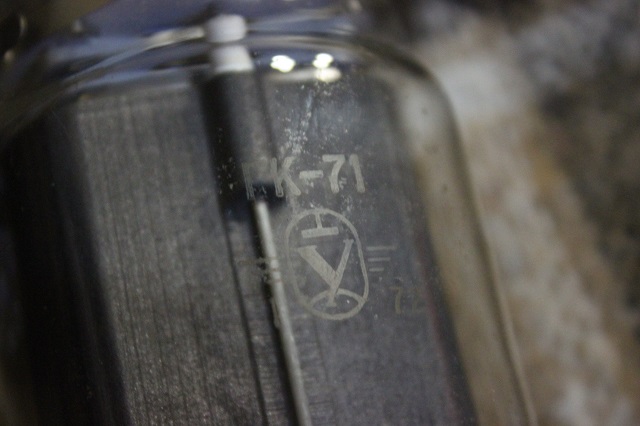

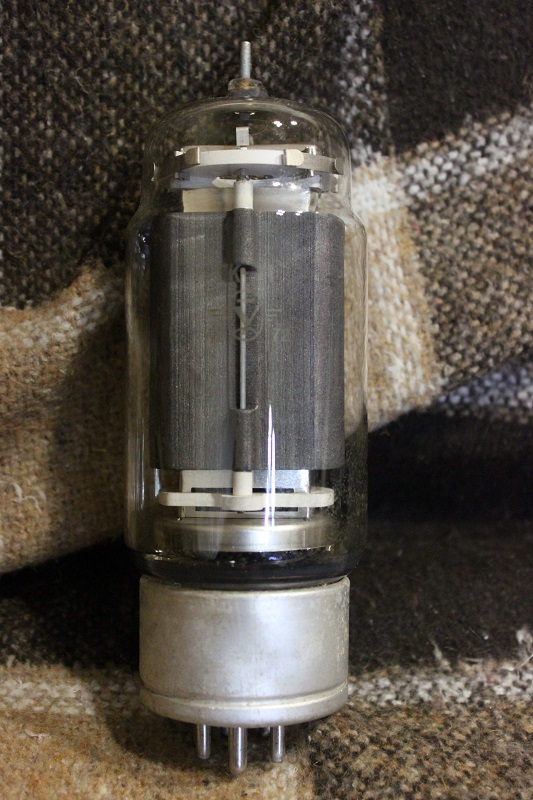

Разжился сегодня :tea: мот кому надо?
Радиолампы 25 Март 2015 20:26 #2736
Интересно кто то делал на ней усилитель и как, он играет этот генераторный пентод?

Отлично играет!
Баловался когда-то с такими :) .
ГМ-70, ГК-71 практически одно и тоже.

если они схожи тогда согласен :)
