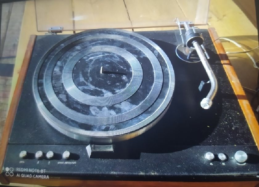

Была у меня старшая сестра 030 пришлось продать, червячек свербил постоянно, и вот на барахолке замониторил и не мог пройти мимо.
Спасибо сказали: old.walkman, scorpic, black jack
На лицо ужасная,добрая в душе"Электроника ЭП-030" 05 Июль 2022 19:45 #9357
  • DIADIL
  • DIADIL аватар
  • Сообщений: 14
Вот как то так старшая получилась. из внутрянки электрики родного практичечески ничего не осталось.
