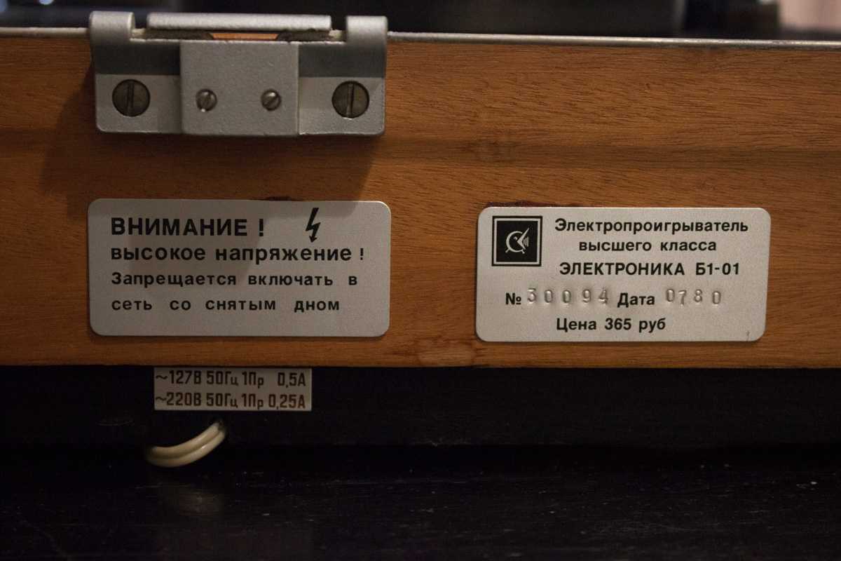

Виниловый проигрывать Высшей группы сложности «Электроника Б1-01» из одноименного музыкального комплекса в который помимо вертушки входил усилитель и акустика (кстати 16ти омная!),но об этом позже. Я не открою большой тайны сказав вам, что "Б1-01" есть копия (и чем "моложе" версия тем в меньшей степени) в свое время культового проигрывателя Thorens td125. Так же я не буду рассказывать ,о том как грузинские умельцы методично передирали Thorens, об этом без меня написано.Всего было три модификации "Электроники" (ее клоны, а были и такие, не рассматриваем). Первая модификация была почти 100% "калька" с Thorens. (почему почти - потому, что изменения коснулись в основном только переходом на метрическую систему и приведение механических узлов к стандартным, вписывающимся в советский ГОСТ . Естественно управление двигателем "притянули" под советскую элементную базу. Вторая - "оптимизировали" узел тонарма (убрали возможность изменения расстояния от центра пластинки, сделали субшасси цельным, без отдельной площадки под тонарм) и изменили электронику (элементная база, введение автостопа и электронного микролифта). Третья - по сути модификация второй. В ней изменения коснулось только электроники (сменили элементную базу и топологию). Вот, собственно, мне попалась вертушка третьей модификации.

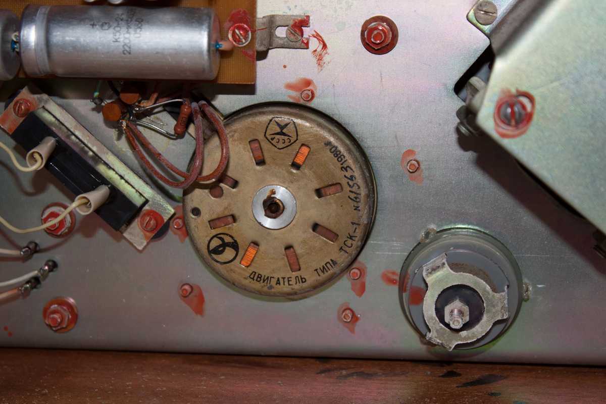

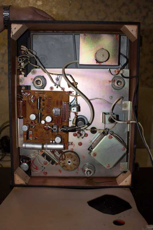

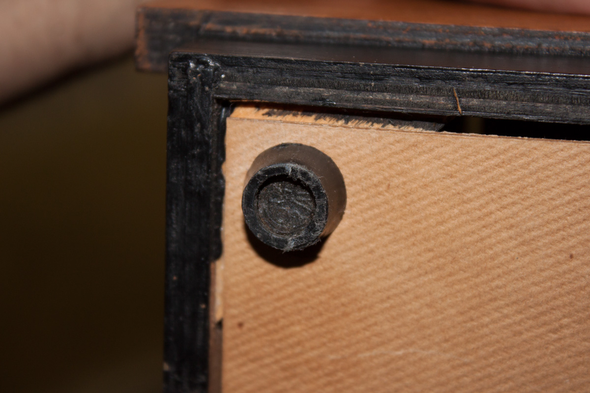

Приобрел я ее как не рабочую, без пассика и без признаков жизни. Выпущен мой экземпляр в июле 1980г,и очень неплохо (я про косметику) сохранился. Для начала пришлось вскрыть заводские пломбы для осмотра внутренностей, визуально стало ясно, ничто не сгорело…

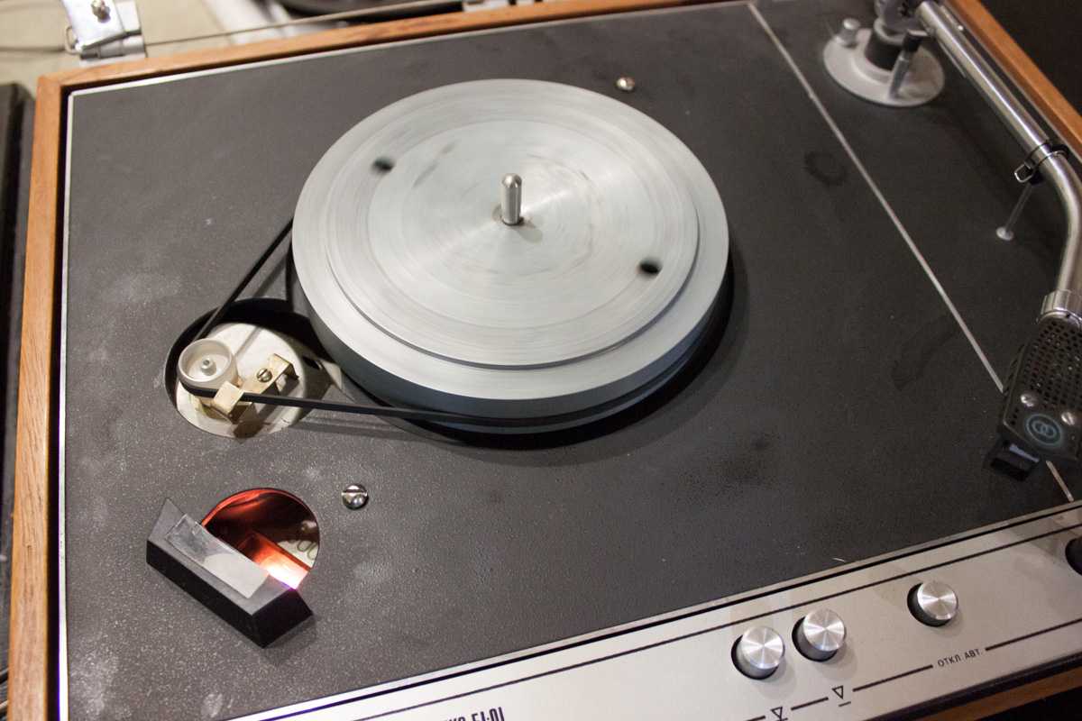

Продолжим:
Более тщательный осмотр, (а это занятие не совсем простое, 20-ти килограммовый аппарат, толстое цельно-литое шасси, ставишь боком, стоять не хочет, годы все таки нарушили геометрию деревянного корпуса, так и норовит упасть), показал, родной предохранитель до наших дней не дожил. После замены, о чудо, загорелась лампа стробоскопа и мотор заработал. Это обрадовало несказанно.

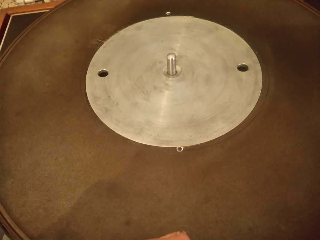

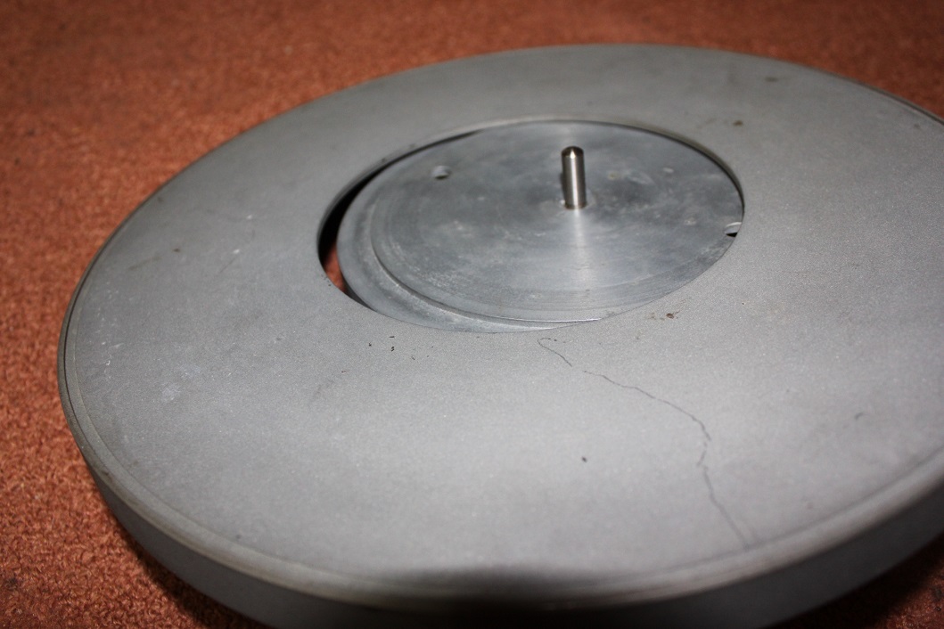

Начались поиски пассика, через неделю он у меня. Полудлина – 25см, Советский Thorens это Thorens. И первая головоломка - тяжеленный девяти килограммовый диск держу в руках, а как поставить пассик не знаю…
Товарищ Google сообщил: диск состоит из двух частей, малого и большого дисков. В теории ставится малый диск, потом пассик, а сверху большой диск и все ок! Но диск, зараза такая, не хочет разбираться … После ритуала «тук и бум» они все таки разъединились.
Все поставил, малый диск крутится, настроение отличное, останавливаю вертушечку, ставлю большой диск, а он не становится… К такому гугл меня не готовил.

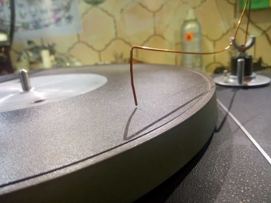

Сложностей на своем пути особых не повстречал,разве что пришлось чуток повозиться с выбором оптимальной(на мой взгляд)высоты опорной стойки тонарма.Все готово,головка в шелл установлена,пластинка стоит,включаю и все крутится...Лепота,как говаривал Иоан Васильевич в фильме Гайдая...
Сторона закончилась,а диск все крутится и останавливаться не собирается.Легкий ступор,дошло,кнопка "откл.автостопа"нажата.Ладно,начнем сначала,кнопку отжал,диск крутится,музыка играет,сторона закончилась а диск все крутится и крутится...Автостоп срабатывать категорически не желает.Отключаю проигрыватель,отвертку в руки и вперед.Вот он,злощасный узел автостопа

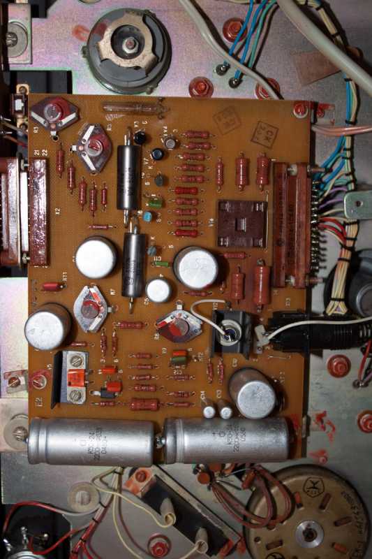

а вот управляющая плата
вот с этими двумя и придется повоевать...

И вот он последний подход,опять отвертка,пассатижи,естественно паяльник,замена электролитов на плате управления
включение и,"фиг вам",лампочка горит,флажок фоторезистор перекрывает,автостоп не работает
лампочку в топку,ну все,светодиод друг человека,
все светится,все на месте,а автостоп не работает...может холодный белый свет не то что нужно фоторезистору :dry: Снова паяльник,менее яркий светодиод с желтым(теплым)и неярким свечением близким к свету лампочки
даже в патроне стал как лампочка
Включаю вертушку в предвкушении победы над злосчастным автостопом и ....снова "фиг вам".На этом желание воевать с легендой отшибло напрочь,все остальное работает,обороты стабильно держит,звучит отменно,чего еще желать....

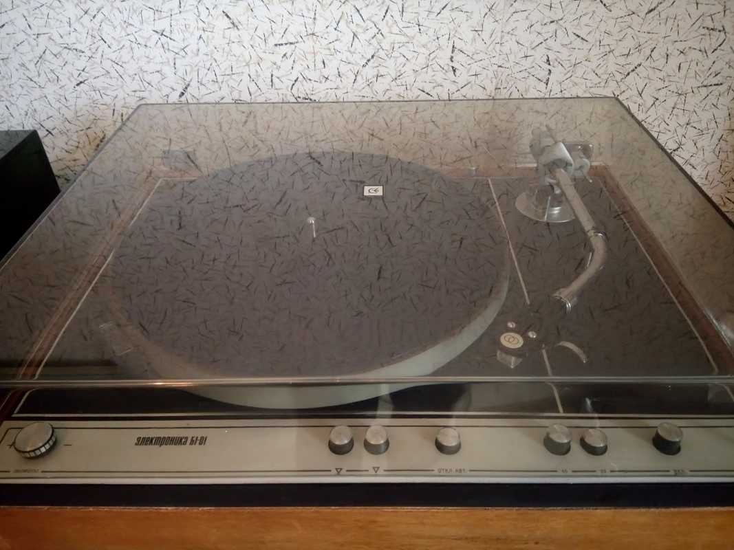

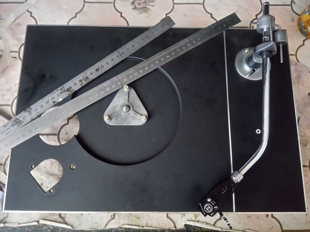

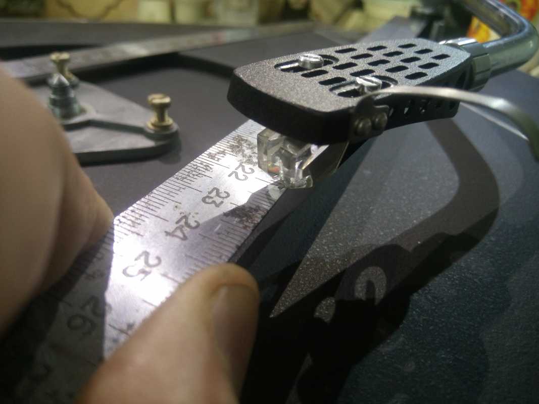

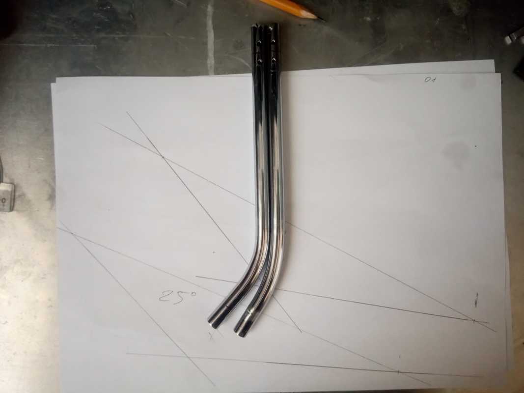

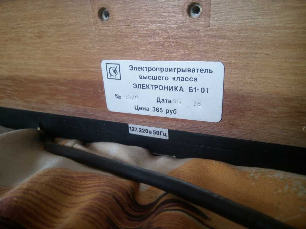

В таком аппарате должно все работать как часы тоже пришлось повоевать с автостопом, вот подарили такое недавно все сделал.

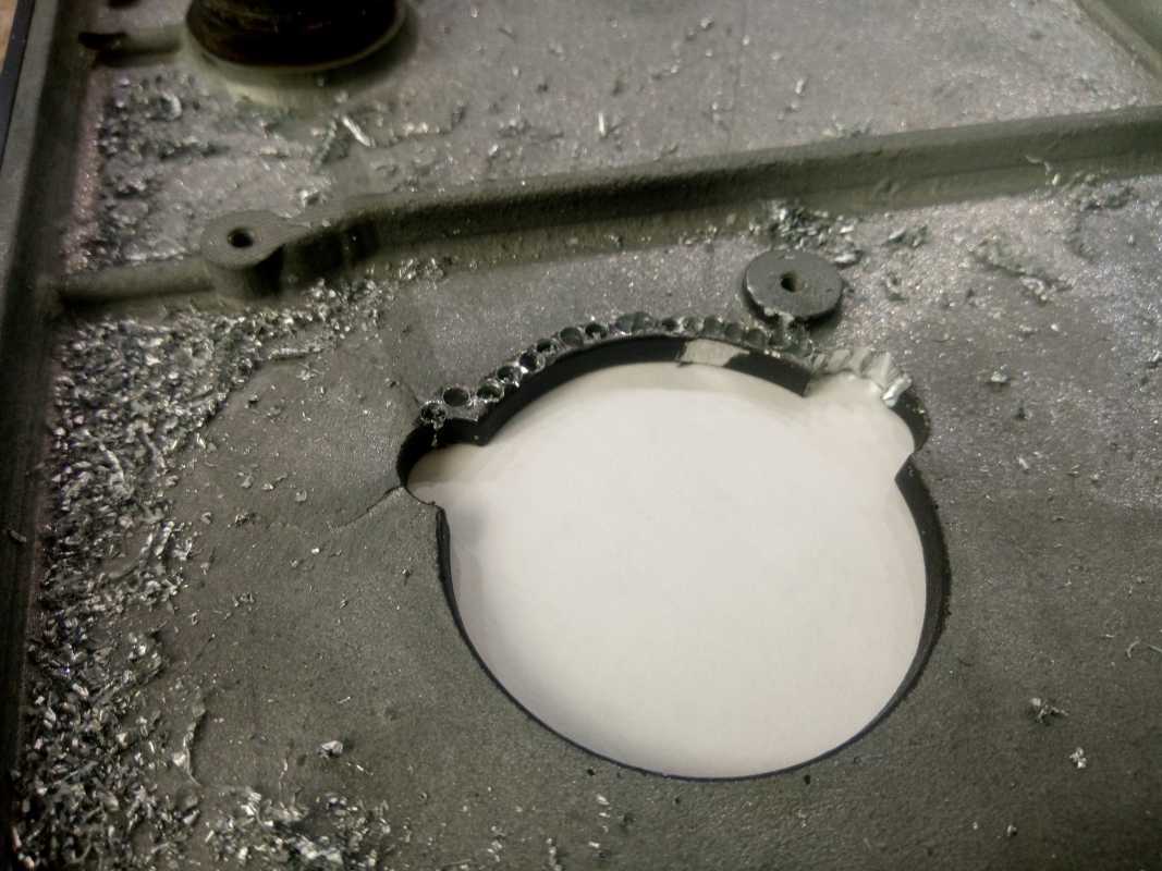

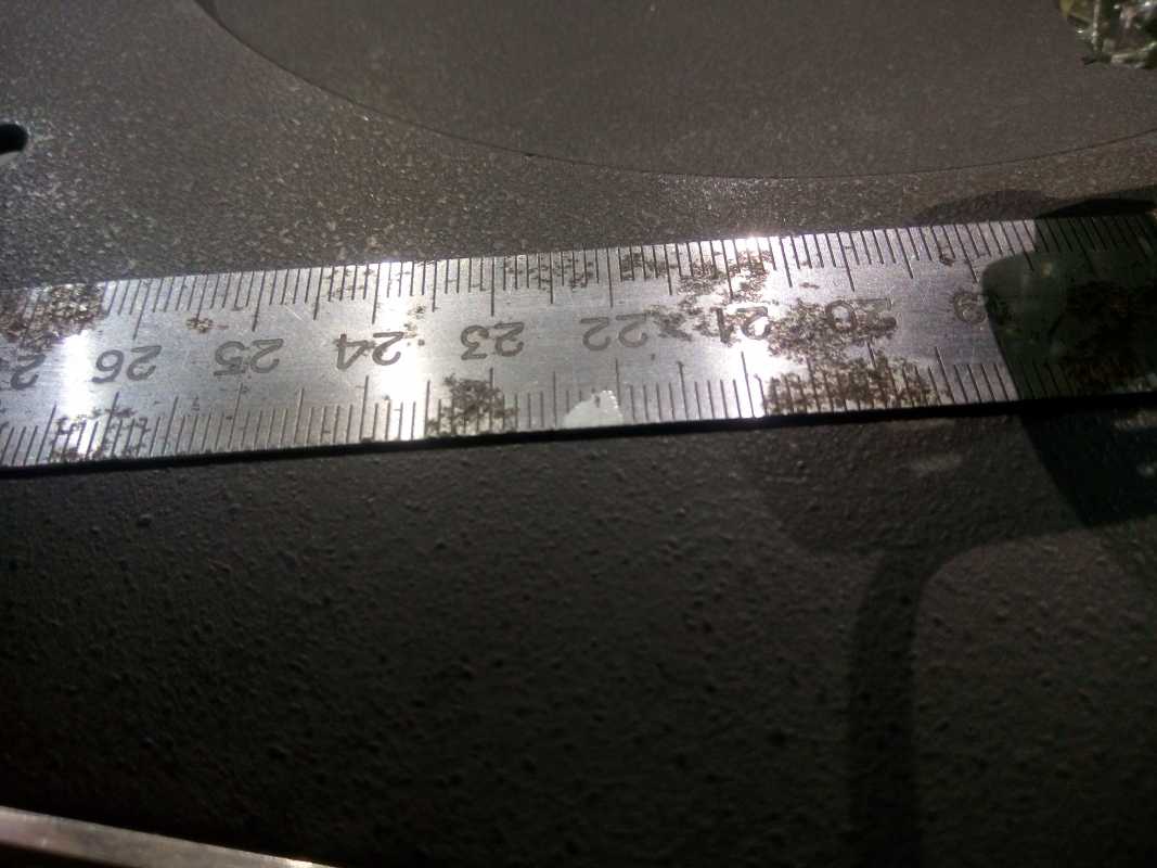

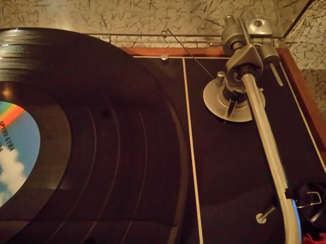

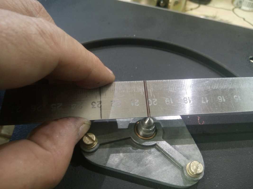

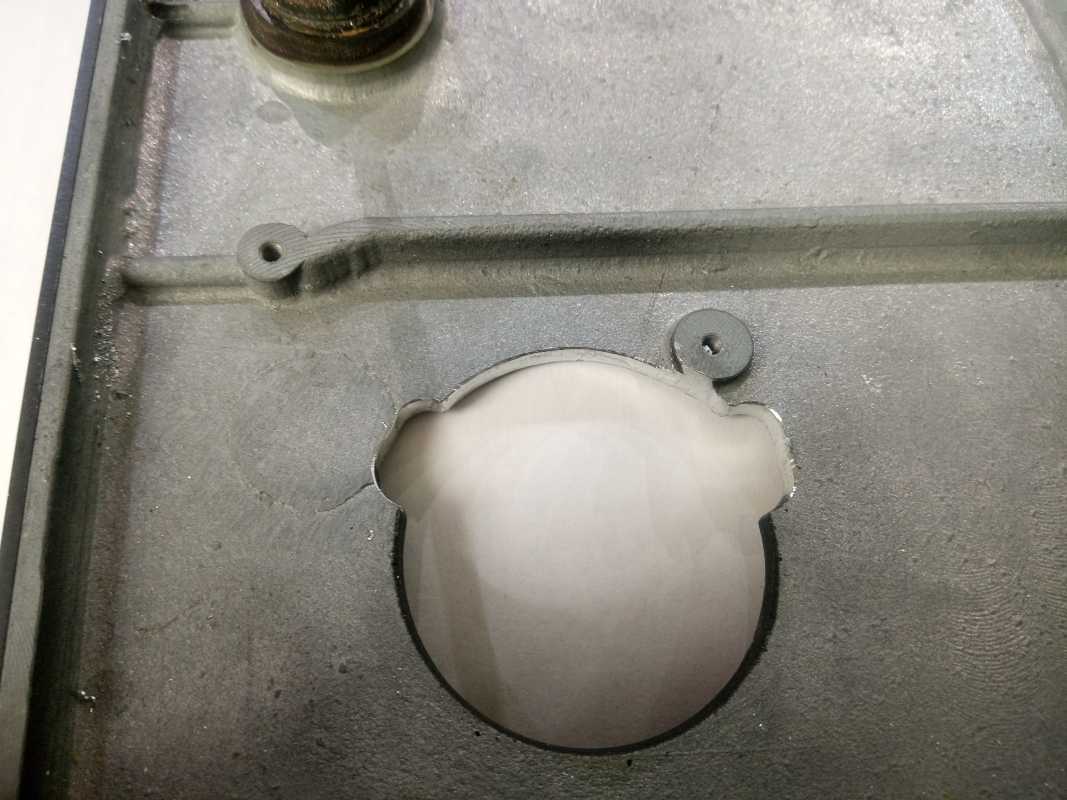

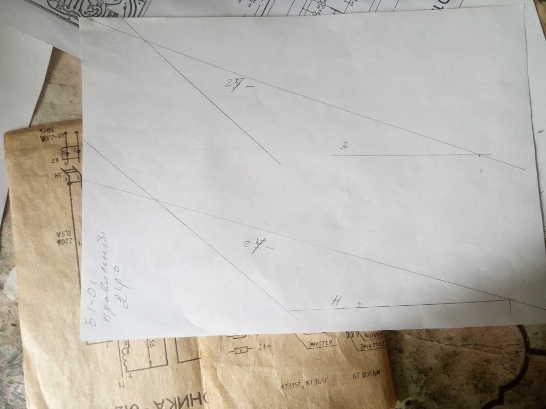

Первым делом его надо измерить потом разобрать все выставить на свои места, на фото видно что трубки тонармов 012 030 01 и 011 могут быть разные. в данном аппарте эфф длинна 231.9 угол коррекции 24 и если мы её поставим с базой 213.5 то мы получим очень хорошие результаты
Ну и естественно все остальное как тут forum.onliner.by/viewtopic.php?t=18217949&start=40 и для него тоже было сделано. Народ пишет плита кривая не хватает микролифта и тд итп, и что мне попалась кривая как глобус, главное не кривое а соосность между осью шпинделя и осью вращения тонарма, тонарм крепится в данном аппарате на трех точках через резинки и как известно три точки определяют плоскость, поиграв с этими точками можно все вывести в 0 на фото видно как голова стоит над диском в крайних точках.

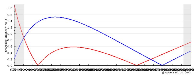

Все проигрыватели электроника которые были у меня не имели правильных размеров и всем пришлось двигать базу, это и не новость весь мир это знает, в данном аппарате она была 215.5 на графике он влазит с такими данными только в одну точку и большие искажения при перестановке на 213.5 все меняется с очень хорошими характеристиками красный, синий как было. Поэтому пришлось не много подпилить плиту.

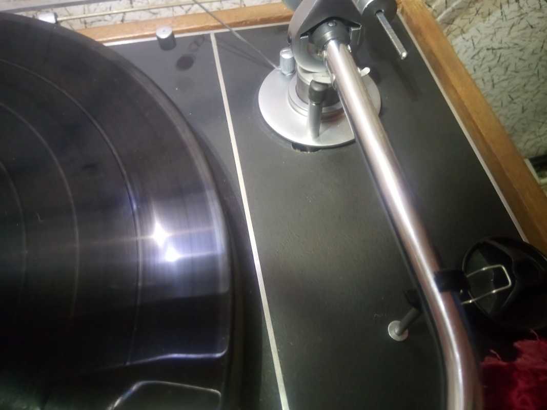

А фото плиты с установленным после доработки тонармом можно? Визуально следы доработки видны?
Восстановление «Электроника Б1-01» 22 Май 2019 00:09 #8571
  • DIADIL
  • DIADIL аватар
  • Сообщений: 14
Нет проблем. Если отодвигать на 2 мм как надо было в данном случае мне, вообще ничего не будет видно но у меня задумка поставить два диска тогда тонарм надо будет приподнять на толщину диска и ставить на подставку и что бы возможно не пилить два раза окно сделал гораздо больше причем в две стороны на фото когда делал этого еще не было, а может захочу трубку от 012 длиннее тогда в другую сторону двигать там база надо порядка 223, да не эстет я мне оно в глаза не бросается а по большому счету холодной сваркой замазал мазнул черной краской кисточкой и ничего видно не будет.
У SME 3009-3010 ваще дырень и нормально все :)

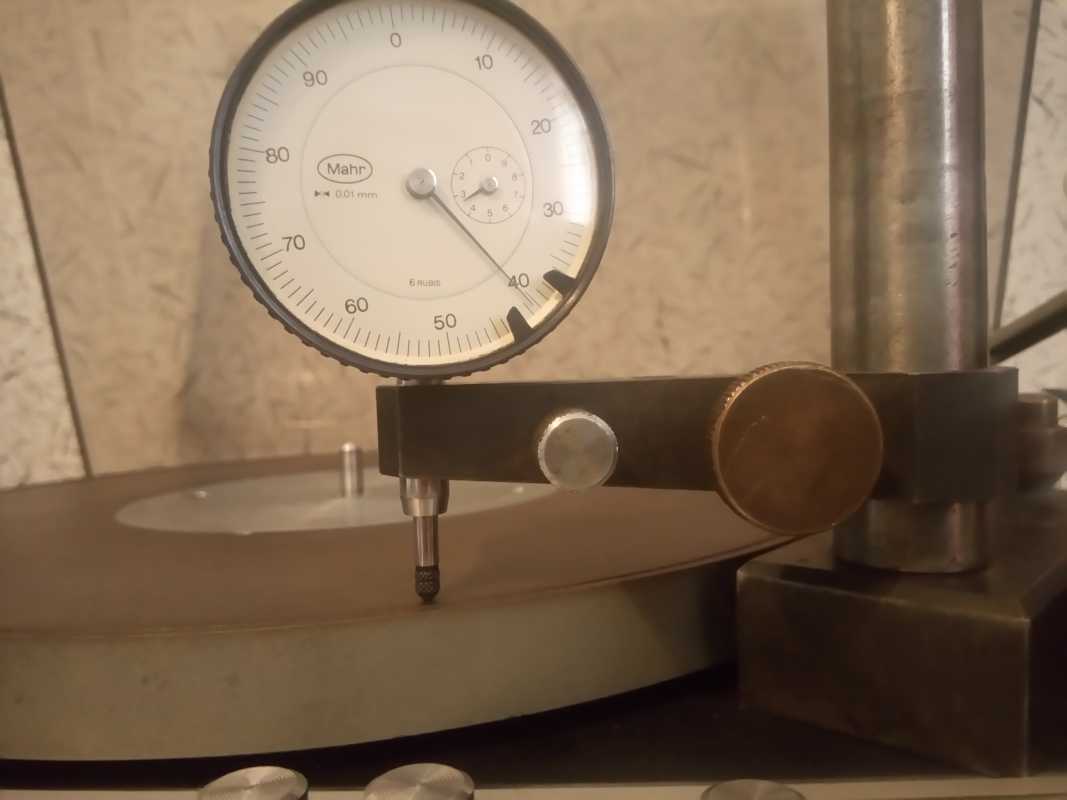

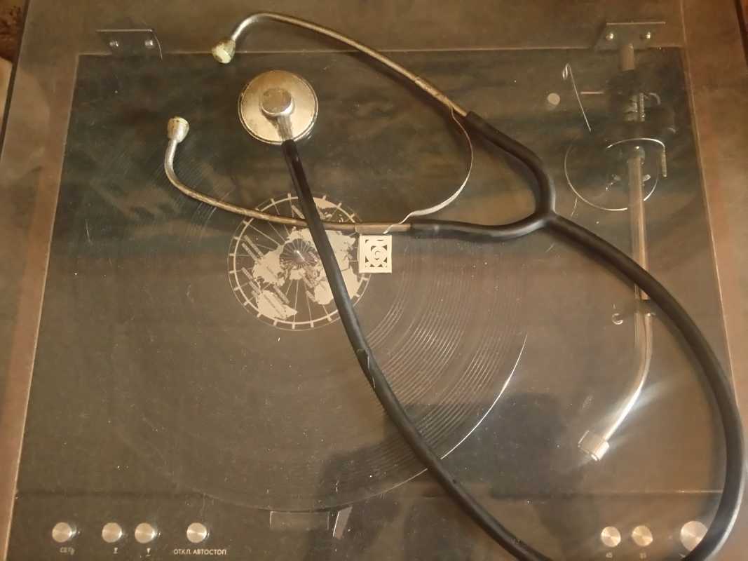

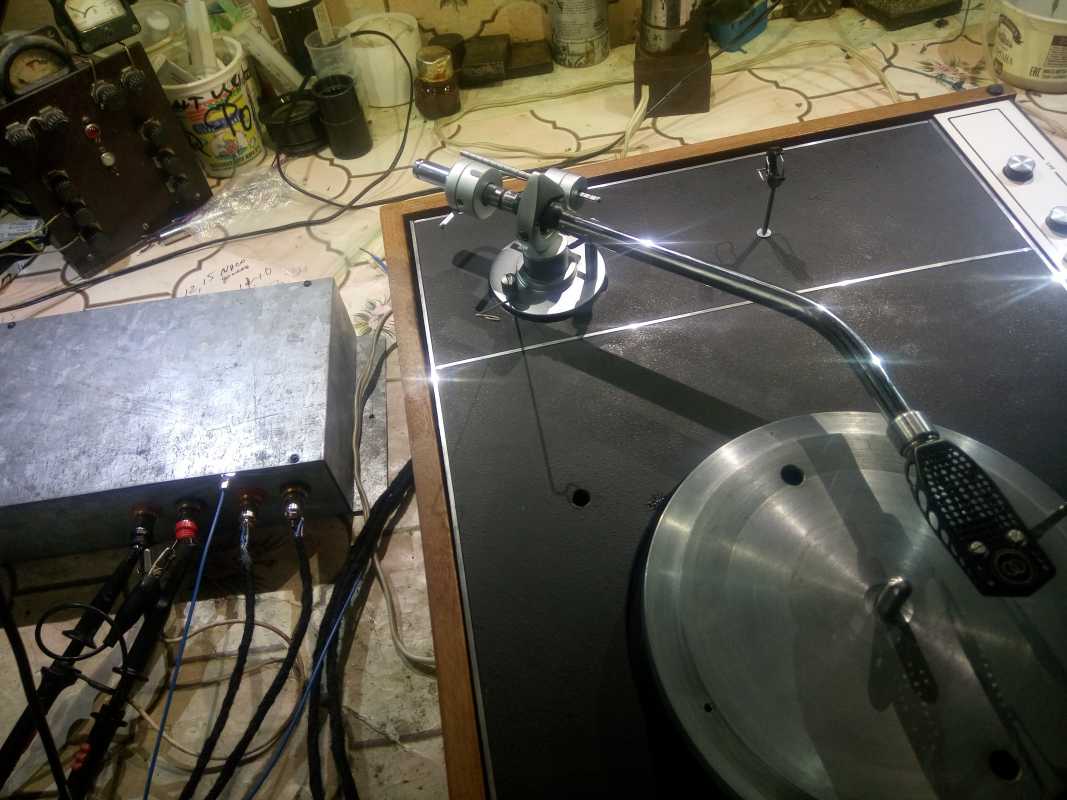

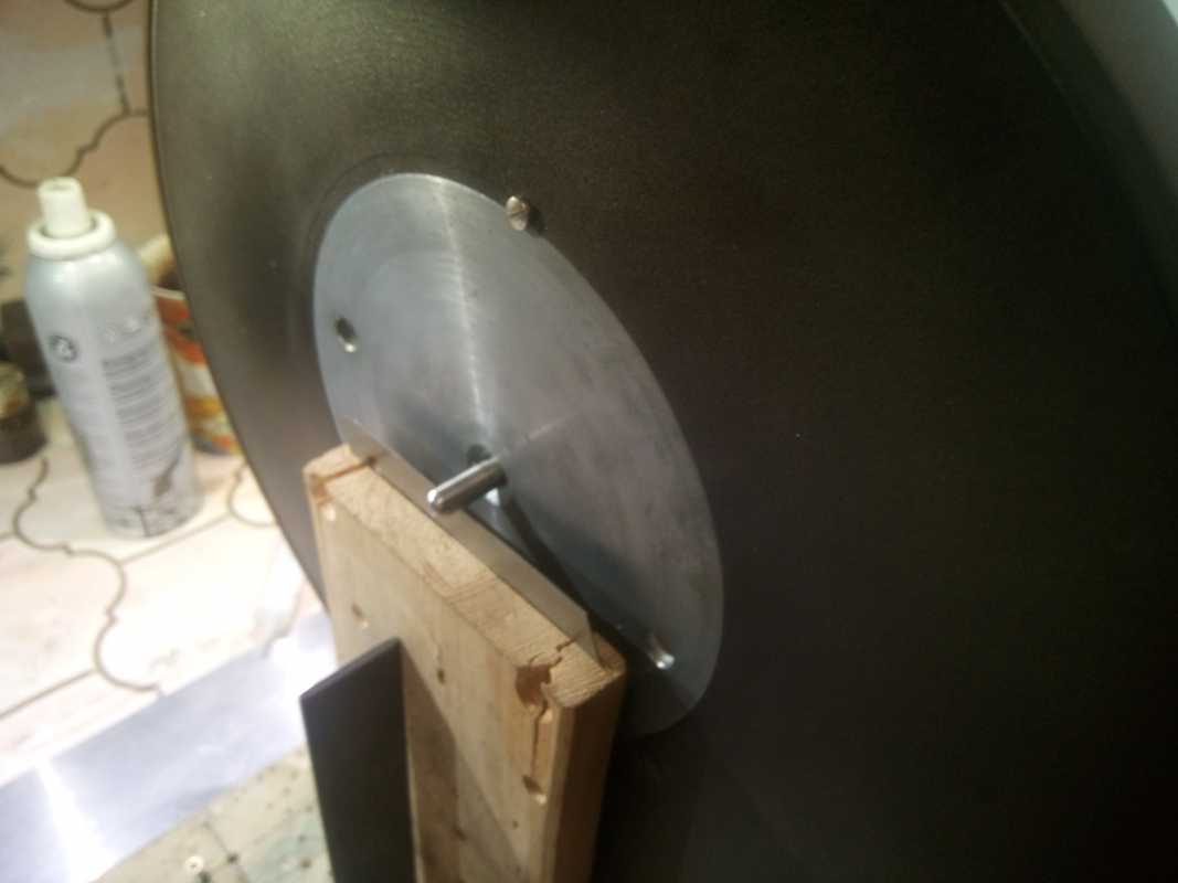

Пока это еще полуфабрикат, играть будет но не греть хотим же хороший проигрыватель сделать. винилодрот же вооружен стетоскопом и уровнем.

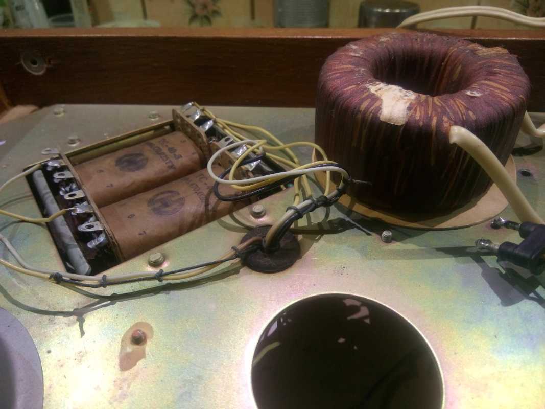

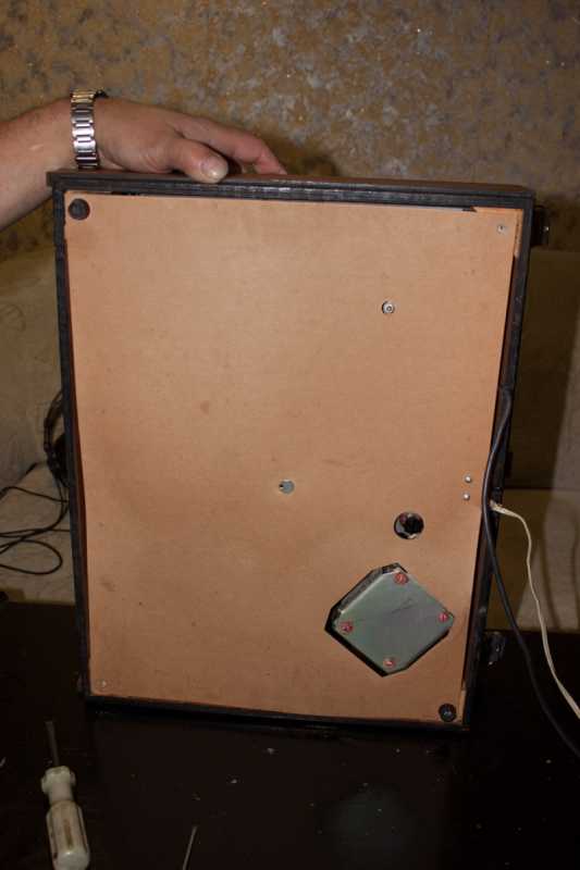

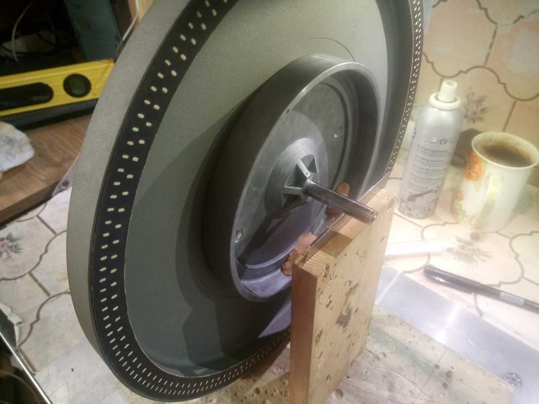

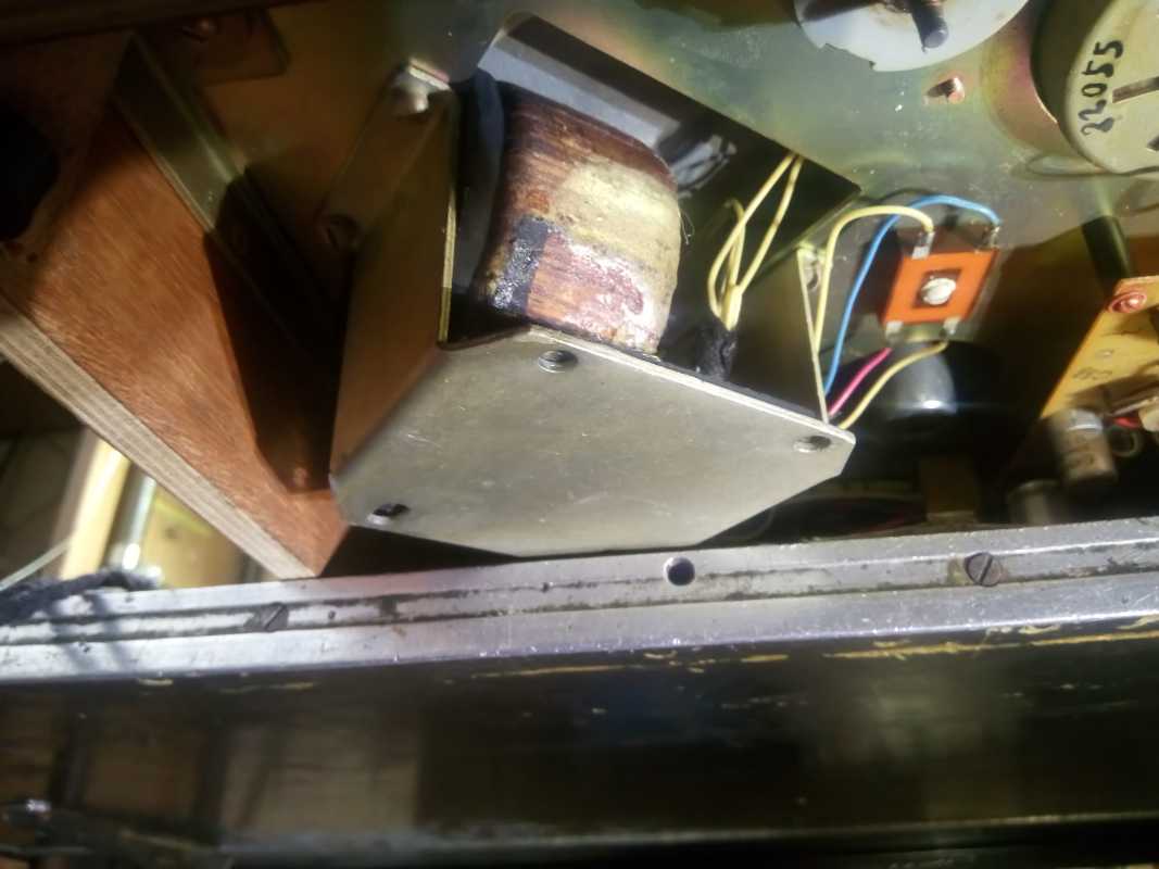

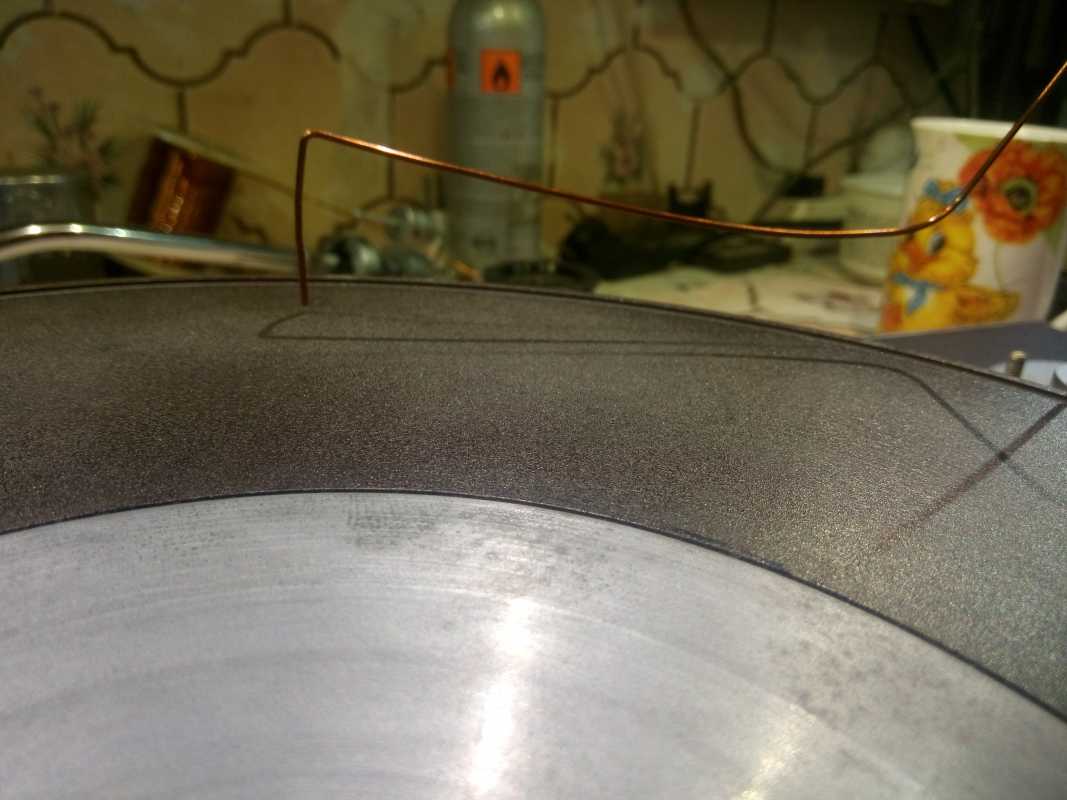

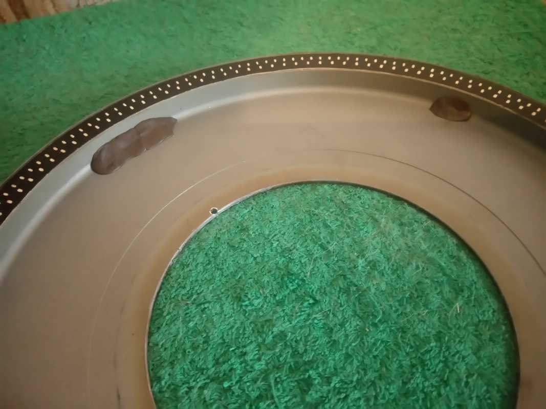

При прослушивании оказывается что подшипник шелестит трансформатор гудит как паровоз и дает такую наводку на головку что в конце проигрывания можно не услышать что играет. Для начала не плохо сориентировать большой и малый диск на минимум биений у меня получилось на ней 5 соток.
Мечу это положение и сверлю два отверстия на разных диаметрах и они будут меткой.

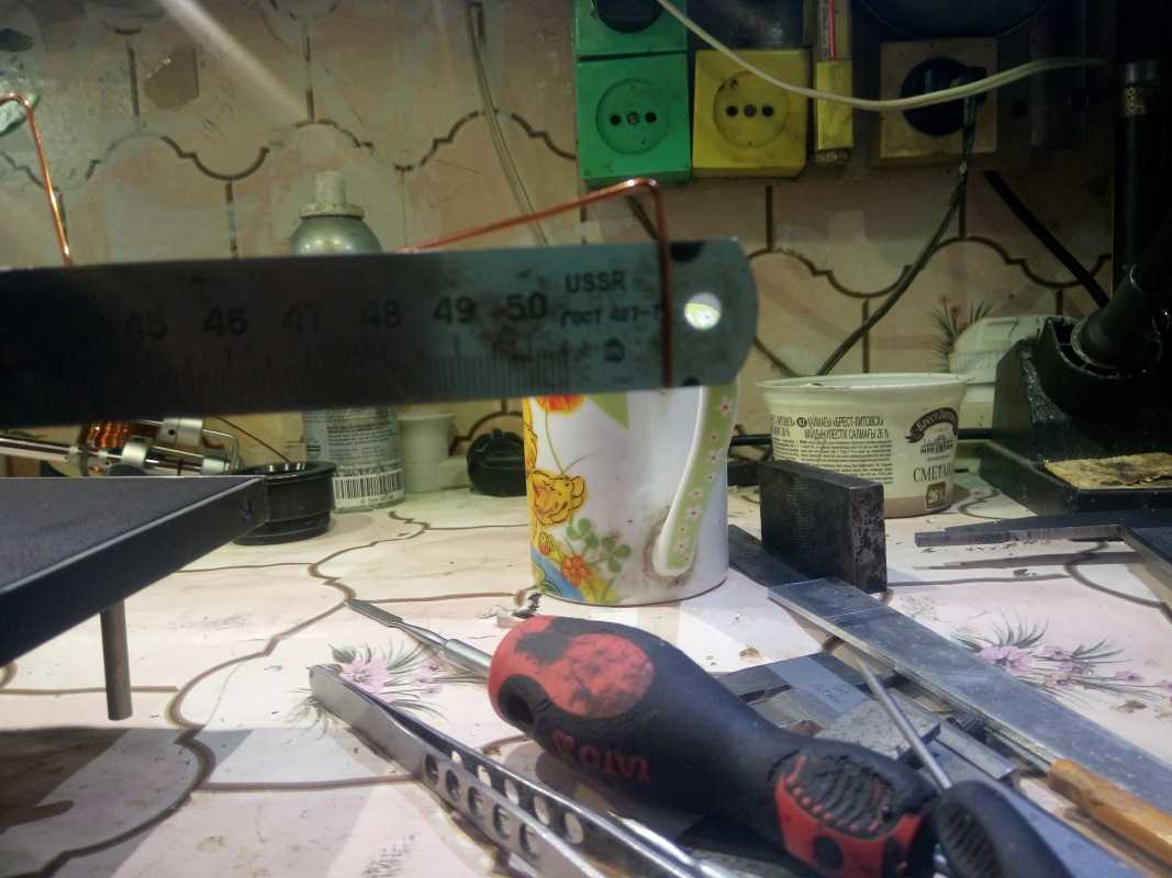

Ось подшипника надо отполировать как у кота яйки даже лучше но тут оказывается что малый диск имеет такой дисбаланс что дрель не удержать в руках поэтому надо отбалансировать. Быстренько делаю ножи уровень же есть, один нож надо на 1.5 мм ниже и балансирую сначала малый диск, можно высверлить но металл вязкий и не очень сверлится поэтому считаю лучше добавлять, беру пластелин и прикидываю где надо добавить потом холодную сварку окончательно чем хороша не быстро схватывается и хватает времени вывести все в 0, потом балансирую весь пакет вместе с диском скрученный винтами. на диск наношу не толсто а то может цеплять за шкив мотора.
Транс в мусорку даже не обсуждается для этих целей очень хорош тор с арии у нас же могли сделать полное .... а деталь поставить просто замечательную.

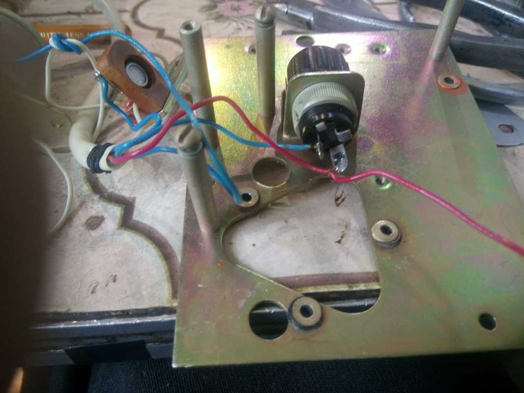

Просто его туда вкинуть мало его надо сореинтировать по минимуму электомагнитных наводок на головку что бы при выкручченной ручке громкости был слышен только шум корректора, для этого ставлю тонарм поближе к трансформатору и перемещаю транс по минимуму наводок. для этого подключаю к выносному фонокорректору и на осциллографе смотрю можно и на слух и в найденном положении креплю лично приклеиваю через резину еще не оторвался не один.

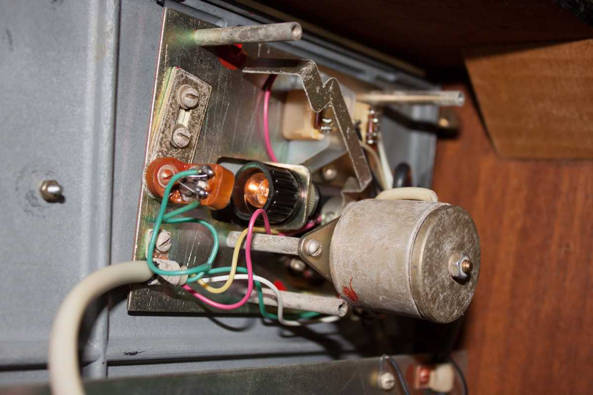

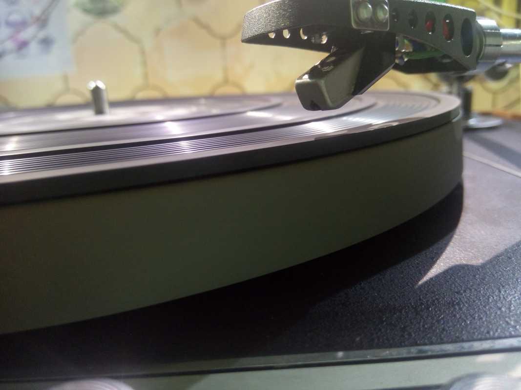

Тонарм само собой разбираем чистим бальзовая вставка итд итп, удаляю ненужное реле коротящее головку, замена проводов выходных на очень качественную витую пару желательно чем короче, и аппарат очень достойно поет считаю есть в элках своя изюминка.

Еще про транс. лучший вариант и логически напрашиваемый это его вынести как класс из корпуса. 5 кусков тонкого провода по метру и мы забываем его навсегда :woohoo:

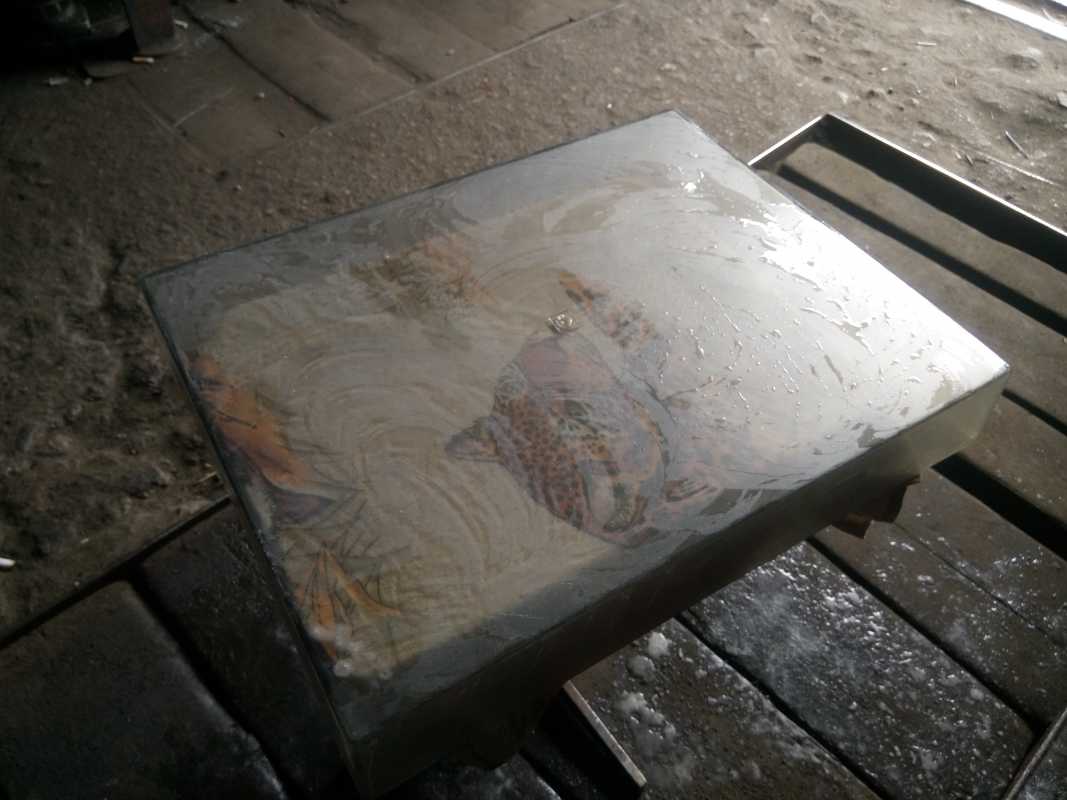

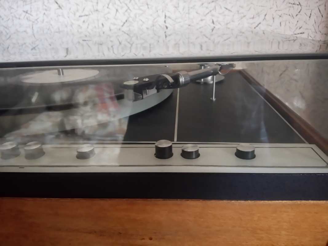

Остается последних пару штрихов. крышку несу в сарай на полировку.
Не спеша под кофеек с сигаркой кайфуя делаю так.

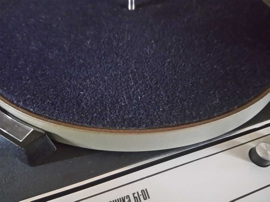

И последний штрих выкидываю мат кривой со старой резины. с офицерского шинельного сукна вырезаю новый.

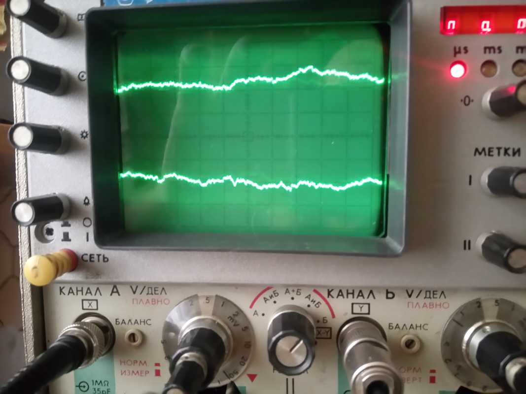

Еще пару манипуляций с виброразвязкой и думаю больше с них не выжать. Да и выжимать считаю уже нечего. Игла через металлический брусок поставлена на стол. шум корректора преобладает над помехами от вибраций. ручка громкости в максимум.

сильно...
