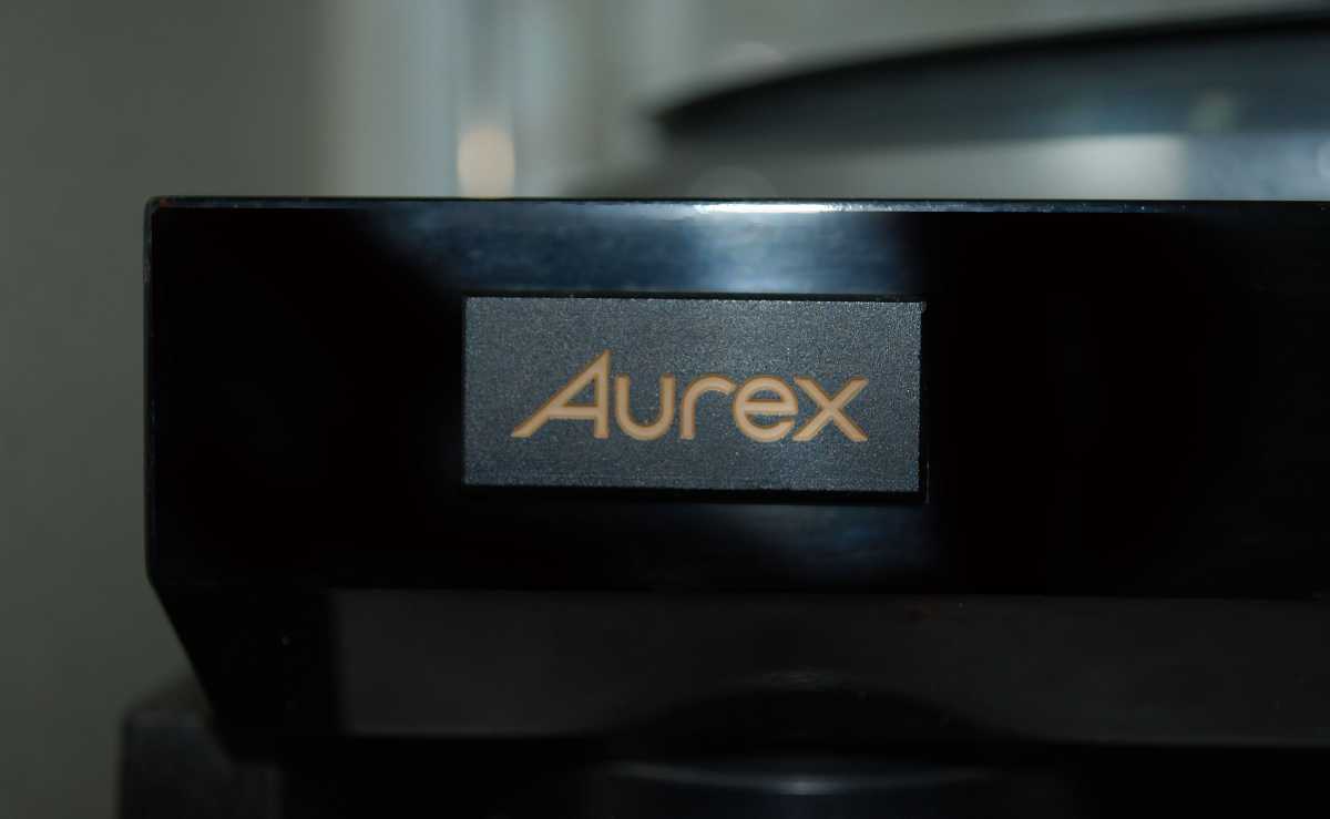

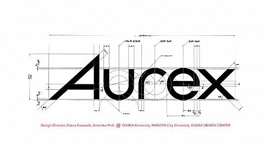

Вертушки марки AUREX - абсолютная экзотика и мало известный бренд для Беларуси, поскольку предназначены были для собственного рынка Японии и зачастую не были представлены в других странах, посколько рассчитаны на напряжение в сети 100 вольт. Aurex - это люксовый подбрэнд более известной в наших краях марки Tokio Shibaura или Toshiba. Некоторые модели были выпущены с рабочим напряжением 110/120 и 220 вольт для Европы и Америки под этим названием, но отнюдь не все.
Брэнд Aurex был задуман как люксовый компании Toshiba, а лого придумал и разработал будущий шеф-дизайнер ... Apple, Казуо Кавасаки, на тот момент создававший дизайн аудиотехники Toshiba, в том числе и под под новым названием.
В создании дизайна проигрывателей винила, Козуо так же отметился. Каких именно? Узнаете из ниже следующих обзоров. Некоторые проигрыватели поставлялись на рынки обоих Америк под более привычным дя нас названием Toshiba. Многие выпускались только для населения девяностомиллионной Японии под брендом Aurex, как ни странно, делалась такая техника намного качественней чем на экспорт.

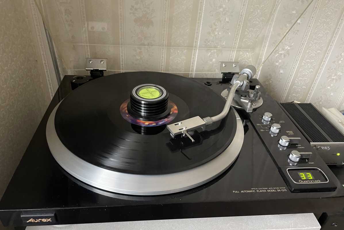

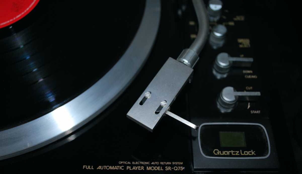

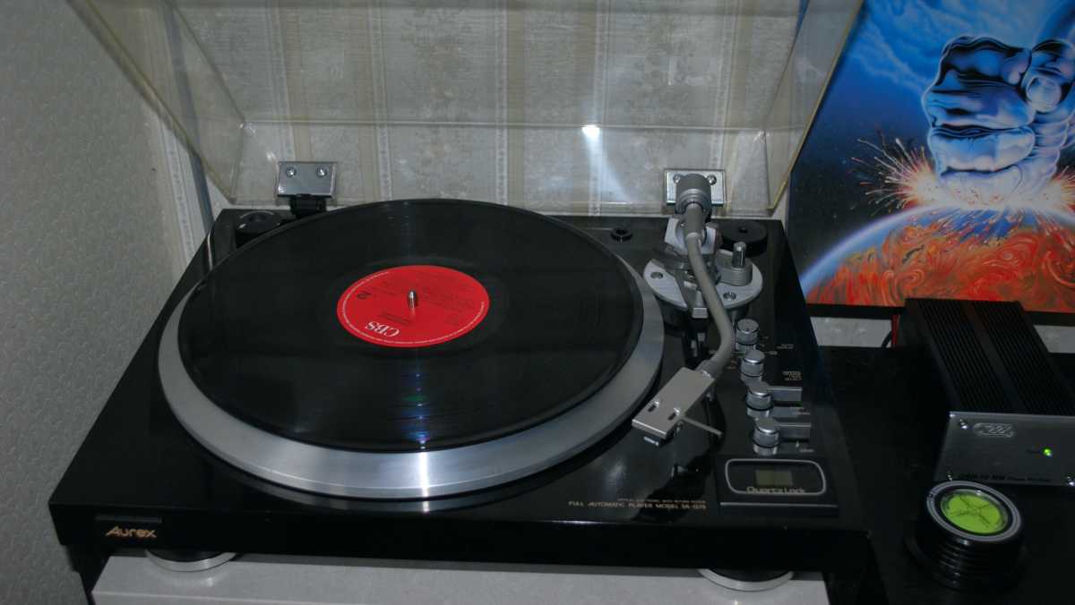

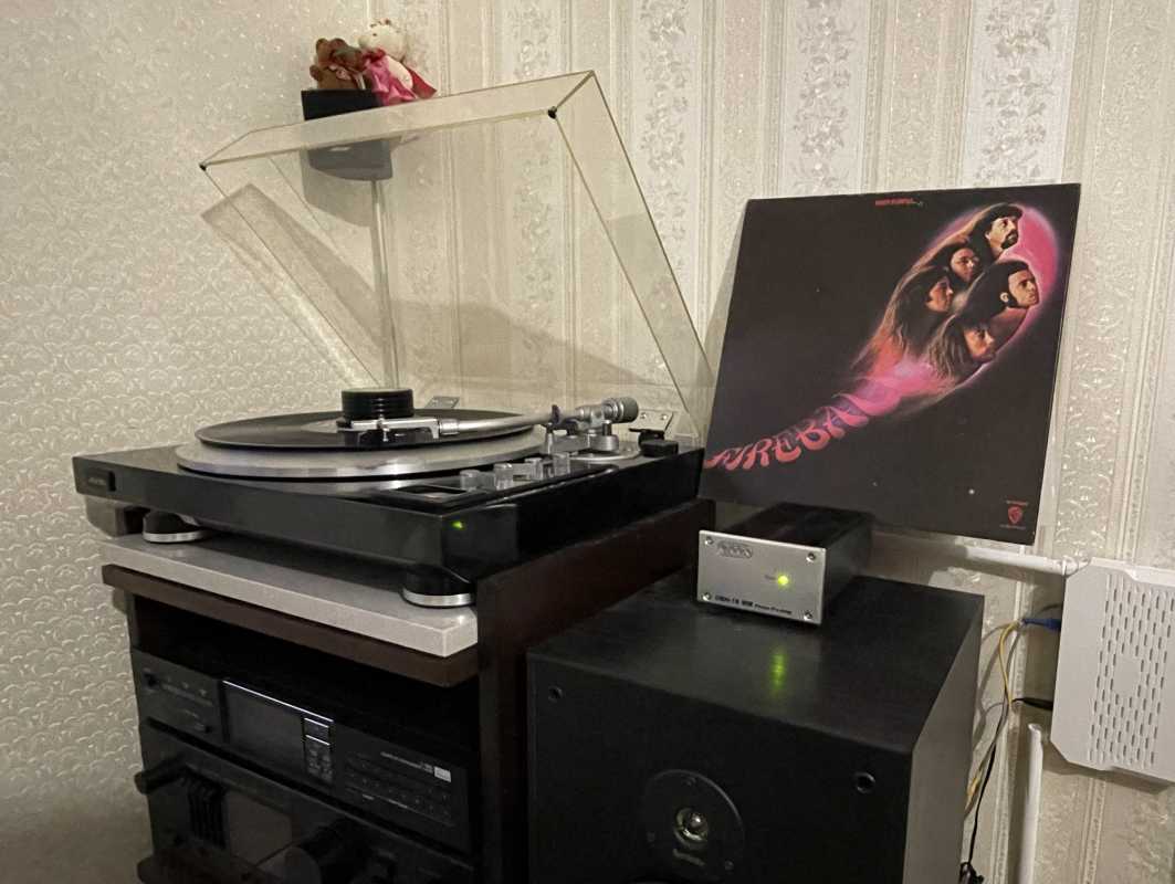

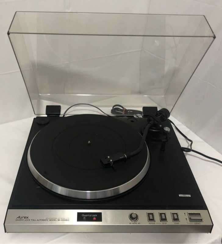

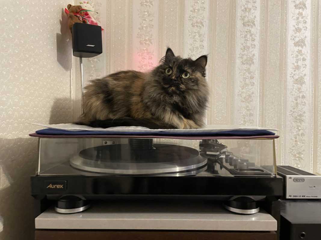

Начнем сразу с топов. Король автоматических плейеров бренда, Аureх SR-Q75, 1978 гoда выпускa. Эта вертушка стоит у меня дома. Пришлось самому ее обслуживать и делать текущий мелкий ремонт. Почему мелкий? Да потому что ломаться тут особо нечему!
SR-Q75, выполнен в черном рояльном лаке, полный автомат с прямым DD приводом и кварцевым замком стабилизации скорости вращения до 0.001 секунды!!! С этой системой никакие стробоскопы нафиг не нужны. А следовательно и ноль проблем с плавающей скоростью из-за двух стареющих потенциометров настройки на других моделях.
Возможно для кого-то проигрыватель выглядит тонким, но это особенности грамотного дизайна.
В нем стоит DD мотор прямого привода, который представляет собой серводвигатель постоянного тока с пазом и без сердечника, в котором используется метод интеграции с большим частотным разделением (90 импульсов). Если мы снимем несущий вращающийся диск, двигатель будет демонстрировать небольшие скачки и звуки. Поэтому диск весом 1,3кг - это часть самого DD привода.
В проигрывателе сервосистема с кварцевым замком, резко повышающая точность вращения до тысячных.
Основа Quartz Lock проигрывателя - кристалл форменной микросхемы. Стабильная частота колебаний кристалла делится и используется в качестве опорного сигнала, а скорость вращения двигателя (FG = частота)
Управление этим методом осуществляется путем сравнения положения импульса вращения двигателя и импульса колебаний кристалла (сигнала, детектируемого генератором).
Обеспечивает чрезвычайно высокую точность вращения с помощью сервопривода фазового контроля, который определяет разность фаз и управляет цепью привода двигателя.
В SR-Q75 используется специально разработанная микросхема кварцевого замка «TM4503P» для сервосистемы.
«TM4503P» — это однокристальная МОП-БИС, которая используется для преобразования напряжения сервопривода скорости и сервопривода фазы.
Выходное напряжение преобразования вообще не включает в себя основную частоту FG, что устраняет необходимость в ненужном интеграторе, который снижает скорость отклика.
Используется быстрый метод выборки и удержания RAMP HOLD.
Кроме того, двигатель с пазом и бессердечника, с кварцевым датчиком скорости обеспечивают превосходную точность вращения.
степень была достигнута.
При описанной выше системе вращения и системе управления отклонение вращения составляет всего ±0,001%.
Проигрыватель демонстрирует не только одну из самых высоких точностей вращения но и супенизкий коэффициент детонации - 62 дБ ( IEC-B ), по сравнению с другими проигрывателями.
Тонарм здесь тоже необычный и выпущен компанией Chuo Denki, аудиофилам более известной как C.E.C. и представляет собой статический балансир S-образной формы с эффективной длиной 224 мм и специально анодирован. Такой же тонарм стоит на втором, не менее легендарном протопипе Aurex SR-330.

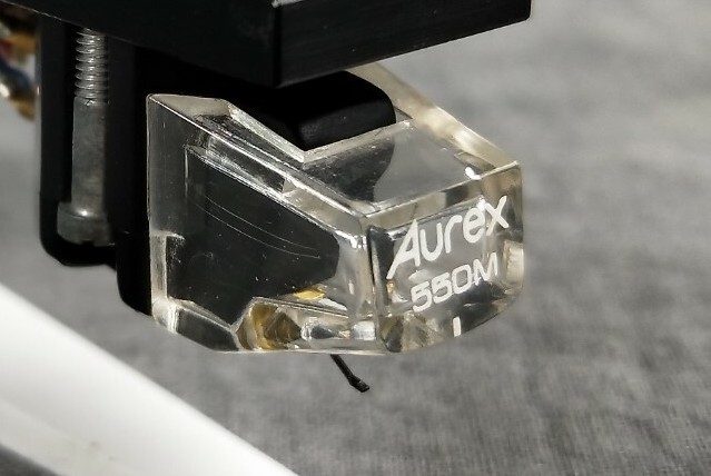

Вставки для картриджа, оригинальные Toshiba N-500MarkII или 550MarkII — это специальные стилусы с овальной заточкой 0,3 x 0,7 mm. из цельного алмаза NUDE , а иглодержатель — из углеродного волокна, что обеспечивает высокий класс. Где купить запасные - мой квест последнего времени, с которым более менее справляюсь, отсеяв все остальные, бо играет эта штука вопиюще впечатляюще.
Model MM type cartridge
Frequency characteristics 20Hz to 25kHz
Output voltage 5mV (1kHz, 3.54cm/s)
Separation 25dB(1kHz)
Channel balance 1dB(1kHz)
Compliance 15x10-6cm/dyne
Recommended load resistance 47~100kΩ
Impedance 2.8kΩ(1kHz)
Needle pressure range: 1.5g to 2.0g
Needle tip 0.15mm square solid diamond special oval needle
Cantilever φ0.39mm carbon fiber
Weight 5.5g (cartridge alone)
Replacement needle N-550II (¥7,000)

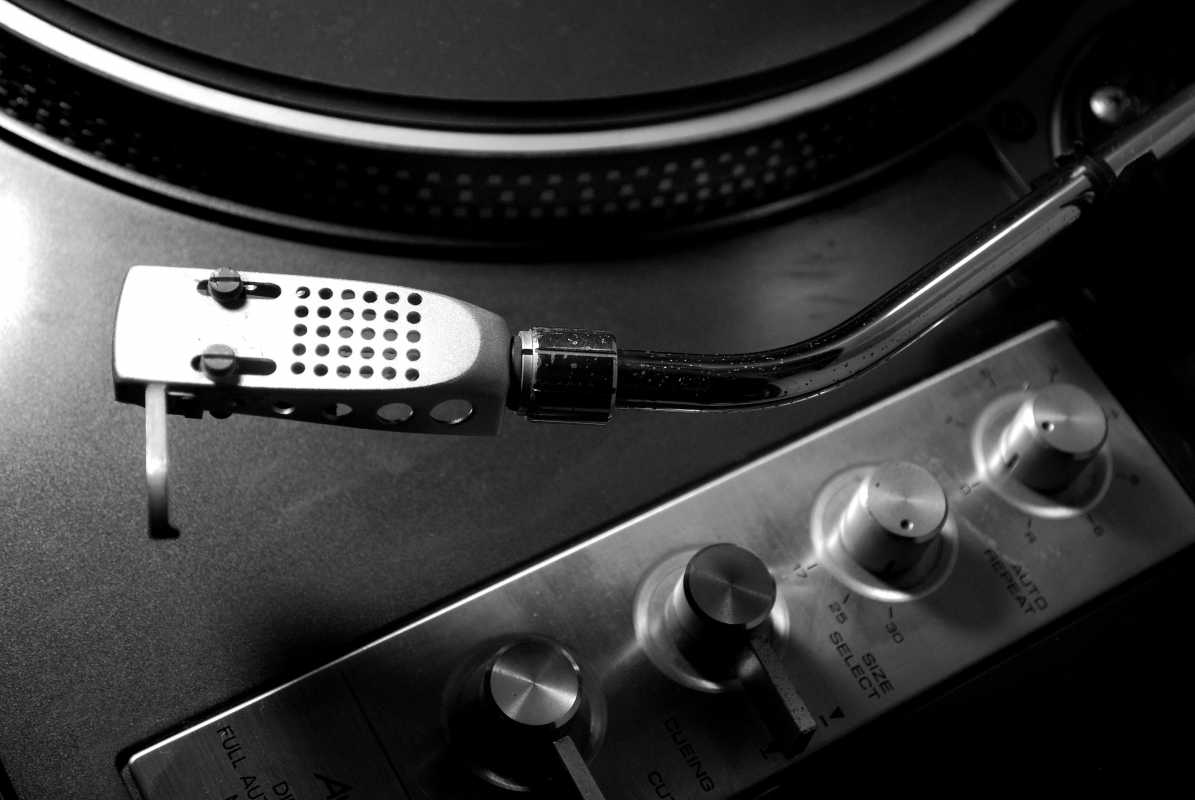

SR-Q75 — это полностью автоматический проигрыватель, в котором используется бесконтактный фотоэлектрический датчик скорости с фотопарой для обнаружения конца финальной дорожки пластинки.
Приняв метод определения тона и сделав его бесконтактным, тонарм не подвергается нагрузке, а ощущения от тонарма такие же, как у ручного типа.
Была достигнута полностью автоматическая работа при сохранении точности.
Полностью автоматический механизм был оснащен механизмами ручного воспроизведения, автоматического запуска, автоматического возврата и автоматического отключения.
Кроме того, он был оснащен механизмом автоповтора, который позволял воспроизводить его повторно от одного до шести раз.
Скорость вращения отображается в цифровом виде с помощью зеленого светодиода, который загорается одновременно с блокировкой, точно указывая состояние вращения и скорость вращения 33 или 45 об/мин.
Отличительной особенностью был механизм выбора размера пластинки, совмещенный с выбором скорости.
- корпус из специальной фанеры высокой плотности, покрыт рояльным лаком,
- крупный цифровой дисплей, отображающий скорость вращения диска и работу кварцевого замка, заметно оживляет строгую внешность,
- размер пластинки и скорость устанавливается вручную,
- функция повтора до 6,
- опорный диск из алюминиевого сплава,
- S-образный тонарм, с регулировками прижимной силы и антискейтинга,
- корпус установлен на виброопора
- DD Мотор: quаrtz sеrvо соntrоllеd
- Скорости: 33 аnd 45rрm
- Коэффициент 0.022%
- Коэффициент детонации: -62dВ
- Диск: 330мм из дикаста аллоя весом 1,55кг
- Эффективная длинна тонарма: 224мм
- Свес: 16мм (50 мм от иглы до основания шелла)
- Габариты: 448 х 153 х 352мм
- Энергопотребление 8W
- Вес: 8.2kg

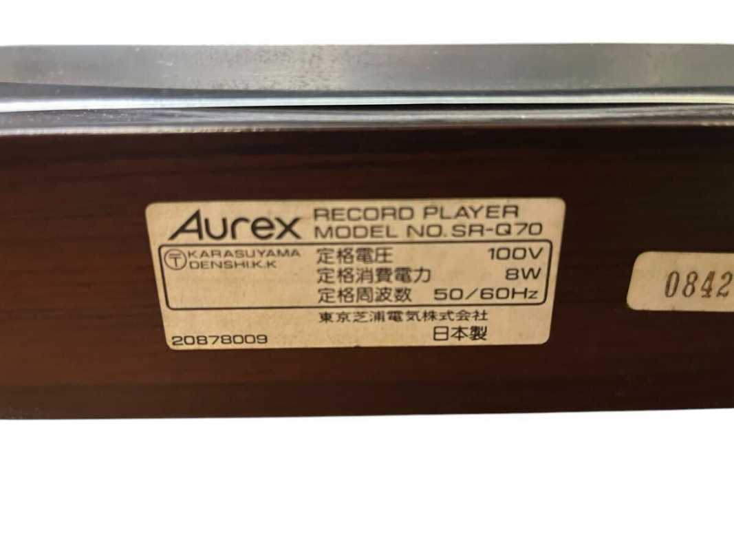

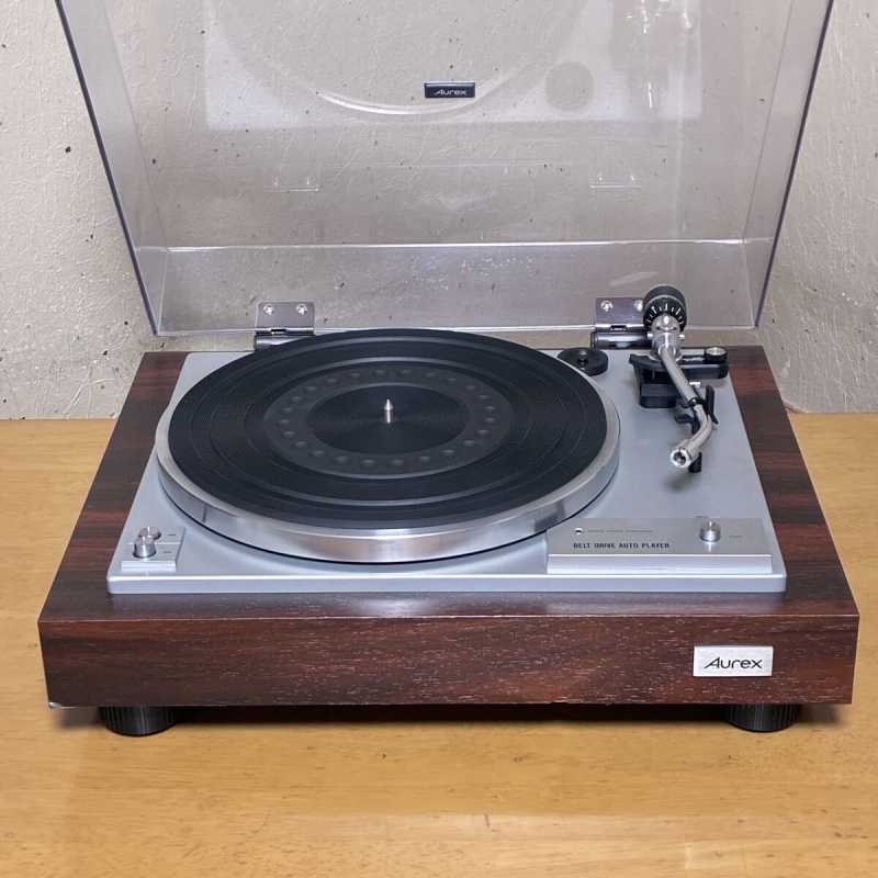

AUREX SR-Q70
Как бы этот же самый проигрыватель, только еще более редкий, бюджетней в 70-е годы и сделанный в деревянном корпусе из фанеры для производства музыкальных инструментов, инкрустированном пленкой под красное дерево но без рояального лака. Вряд ли на этом проигрывателе стоял катридж с иглами Nude. Что-то попроще. Вот у этой версии уже выпускался молочный брат Toshiba SR-FX70 в корпусе серого цвета и продавалась в обоих Америках. Технические характеристики такие же как у Q75 но американец отличается дисплеем на 4 цифровых значения.
Удачный и надежный механизм проигрывателя, базово повторенный конструкционно на материнском Aurex SR-335. Претензий с японским конструкторам у меня абсолютно никаких. Минимум пластмассовых деталей. Много железа и легко заменяемые, вечные пружины.
Великолепный и точный как штангенциркуль тонарм от того же C.E.C.

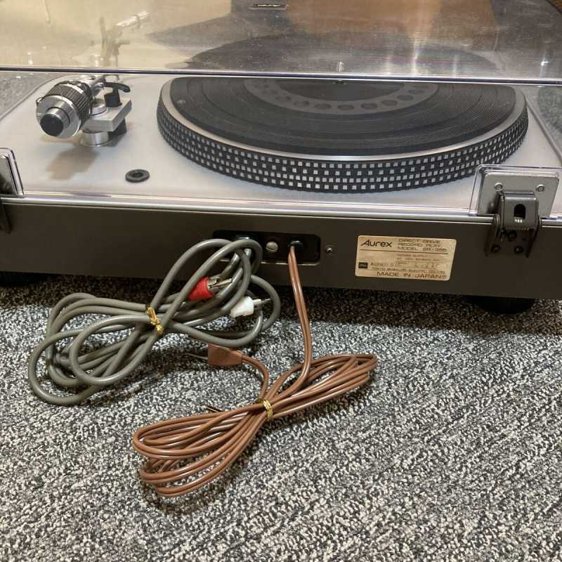

AUREX проигрыватели винила 29 Дек 2025 18:08 #24417

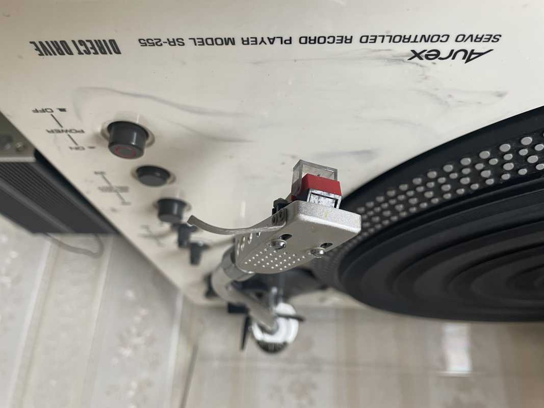

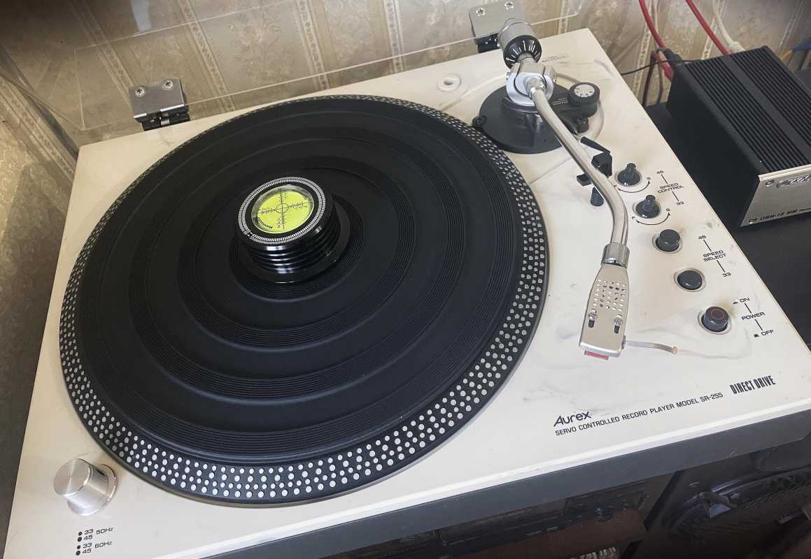

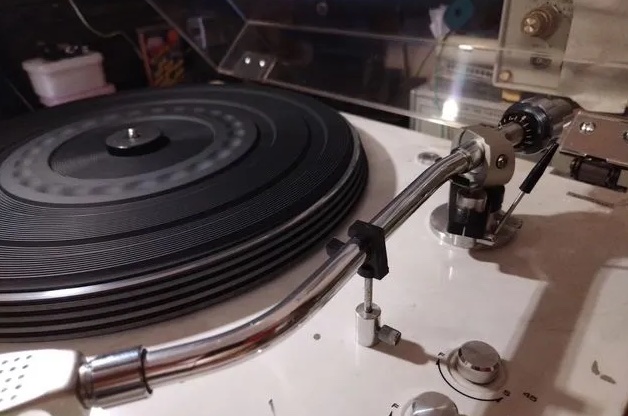

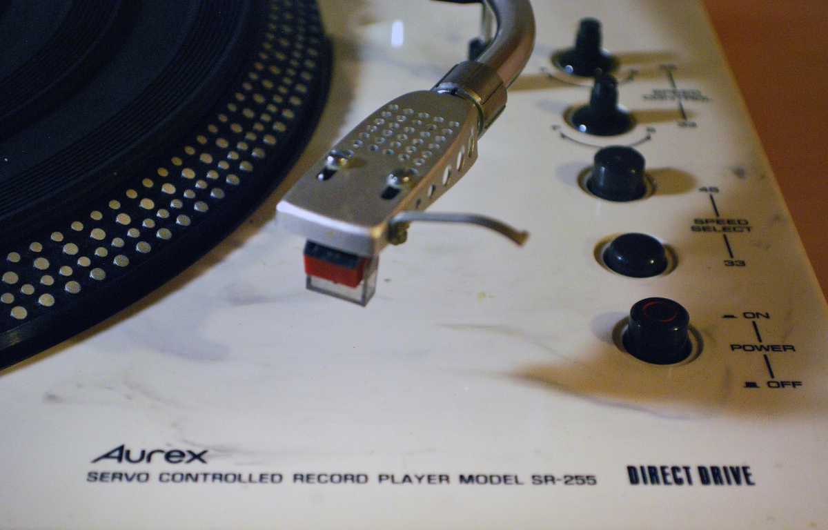

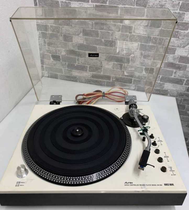

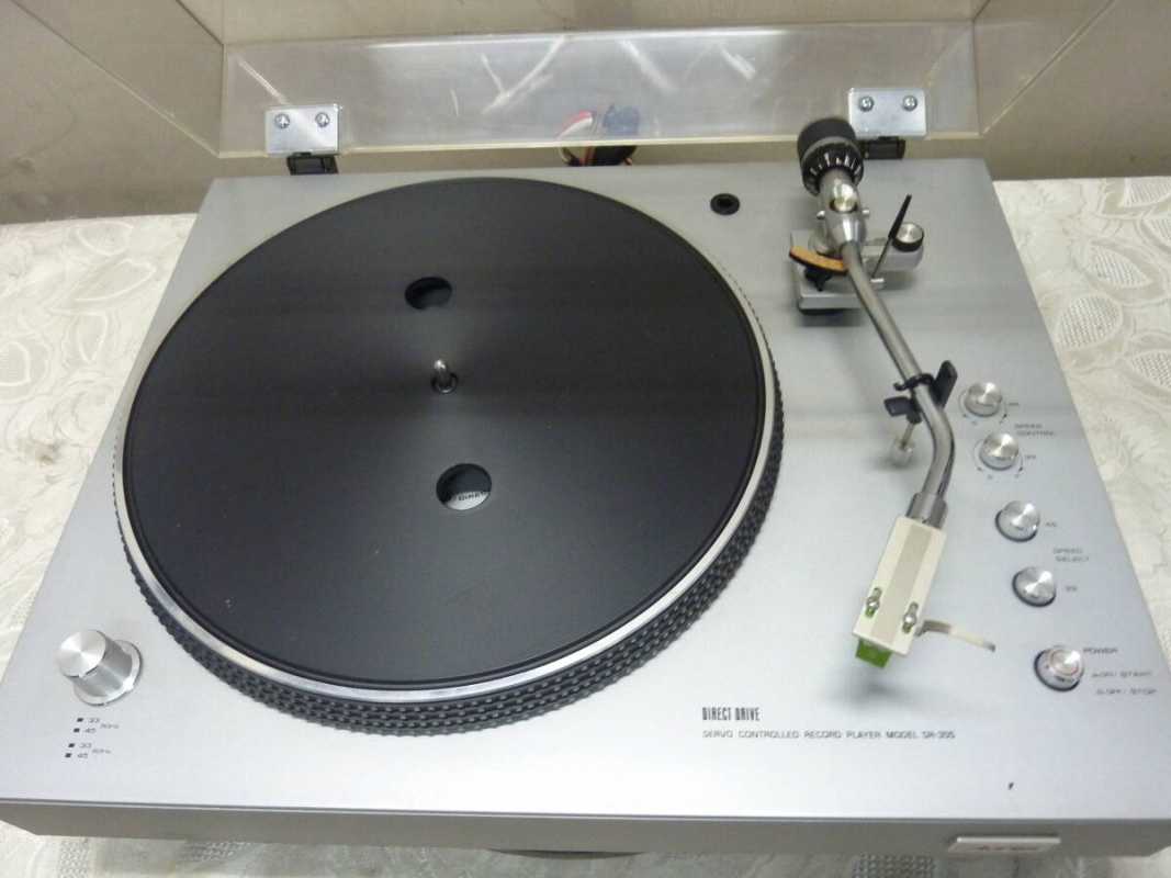

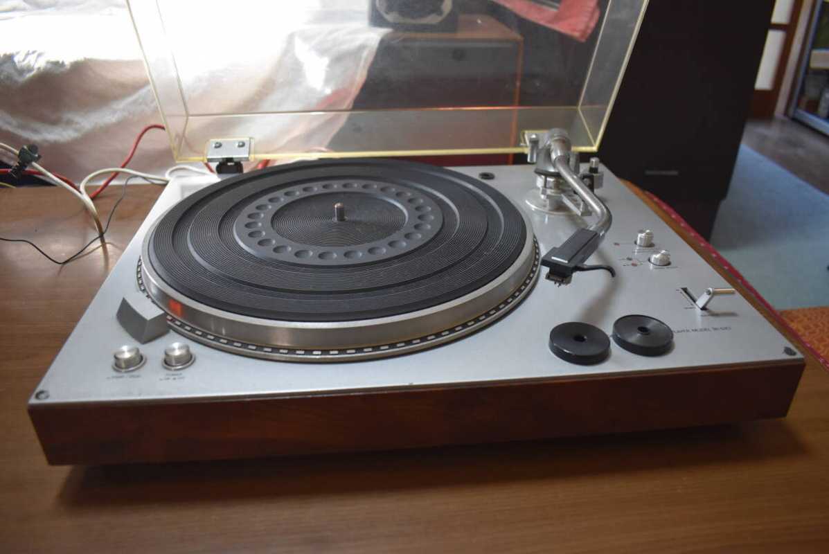

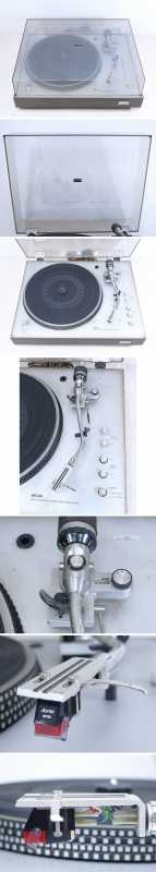

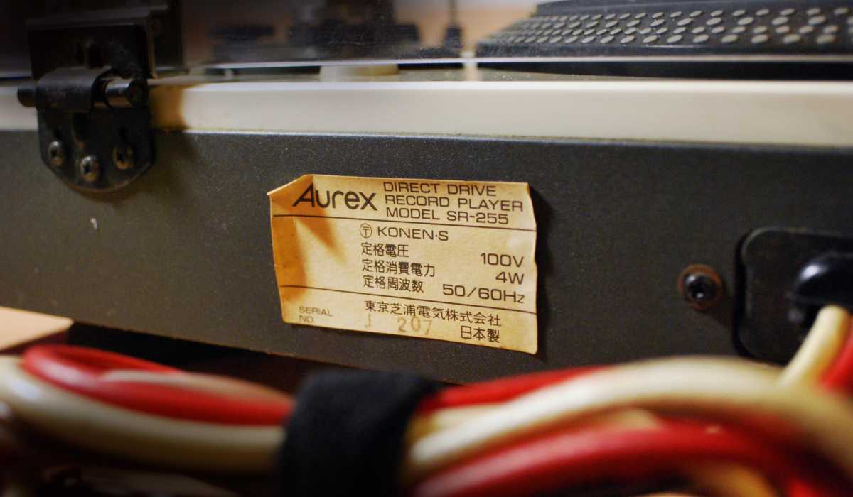

AUREX SR-255
Из песни слов не выкинешь, но перед вами еще один король от Tokyo Shibaura, полностью мануальный, извините - ручной, выполненный из акустического камня, специально созданного для проигрывателей Aurex. Фирма пошла еще дальше, развив тему предыдущего топа SR-370 и даже вращающийся диск тоже отлила из камня, одновременно уменьшим массу проигрывателя до 10кг.
Проигрыватель превратился в более мобильный и легкий. Дизайн создан промышленным дизайнером Казуо Кавасаки, который превзошел сам себя после более раннего SR-370. Общий короб выполнен из специально высушеной фанеры, которая используется для производства роялей и других японских музыкальных инструментов. Верхняя часть корпуса, тот самый искусственный мрамор. И это основная фишка — специальный композитный материал A.D.S. (Acousitc Damping Solid) для верхней плиты (смесь камня, стеклянного порошка и смолы), который минимизирует звуковые резонансы и вибрации. Отсюда и детальный, яркий звук.
Мне удалось поюзать/помучить эту вертушку не единожды и буду утверждать что это тот самый случай, когда гениальность сестра надежности благодаря простоте. Еще один штангенциркуль-циркуль от Aurex, где всякие электронные весы и шаблоны де факто не нужны. Не верите - проверьте. Настройки этого проигрывателя хирургически точны и стерильны. Бескомпромиссно точный инструмент для прослушивания винила с невероятно красивым и удобным тонармом.

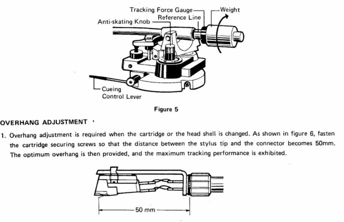

Настройка тонарма проигрывателя начинается с установки вылета иглы. Берете линейку или штангенциркуль и выставляете расстояние от кончика кристалл до основания шеллаковое 46мм. Всё. Не нужны никакие шаблоны. Я не держал в руках более точных шелков, чем у Tokyo Shibaura, где так идеально отгоризонтирована его горизонтальная часть. У меня много всяких, но только у Aurex пузырек проверочного уровня при поперечной проверке точно посредине.
У проигрывателя прямоходный DD двигатель и квинсистенция с диском привода из мрамора, "каменным" несущим корпусом и великолепным тонармом делает этот проигрыватель топовой вертушкой в этом классе среди прочих. Имея такую вертушку можно не заморачиваться покупкой чего-то еще. Перед вами коронованный изящный король, который еще и можно спокойно без помощи перетаскивать с места на место и устанавливать на любую мебель. Более того, корпус из фанеры можно легко перешпонировать под мебель и интерьер в вашем доме. Тот самый Hi-End, когда больше нет смысла морочить себе голову чем-то другим. К сожалению таких вертушек больше 50 лет как не выпускают, а проработает эта вертушка как раз еще 50. А может и дольше. Я не шучу. Только если крышка пожелтеет от UW. (хранимте вертушки под чехлами)
Диск: 330mm, 1.5kg - тут внимание, на части моделей диск был из камня, на части диоксидорованный аллоевый (проигрыватель выпускался в двух модификациях 1) АURЕХ SR-255 с диском из материала АD и 2) АURЕХ/TOSHIBA SR-255D с диском из алюминия.
Мотор: 8-полярный DC servo
Скорость вращения: 33 and 45rpm
Сигнал/шум: 60dB
Тонарм статически сбалансированный
Эффективная длинна : 222мм
Катридж: 5.5 to 12г
Размеры: 454 x 358 x 160mm
Коэффициент детонации 0.05%(WRMS)
Вес диска из акустического камня модели SR-255 : 33 cm AD Solid, 1.5 kg
SR-255D : 33 cм алюминиевый диск, 1.5 кг
Нагрузки на стилус 1,5 г
Вес катриджа в сборе 5.5g ~ 12g
Штатная голова картриджа MM Type (C-230M)
Частотные характеристики 20 Hz 20 000 Hz
Энергопотребление 4 ватта
Вес: 8.5кг
1976 год старта продаж

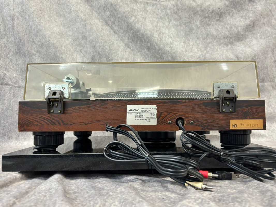

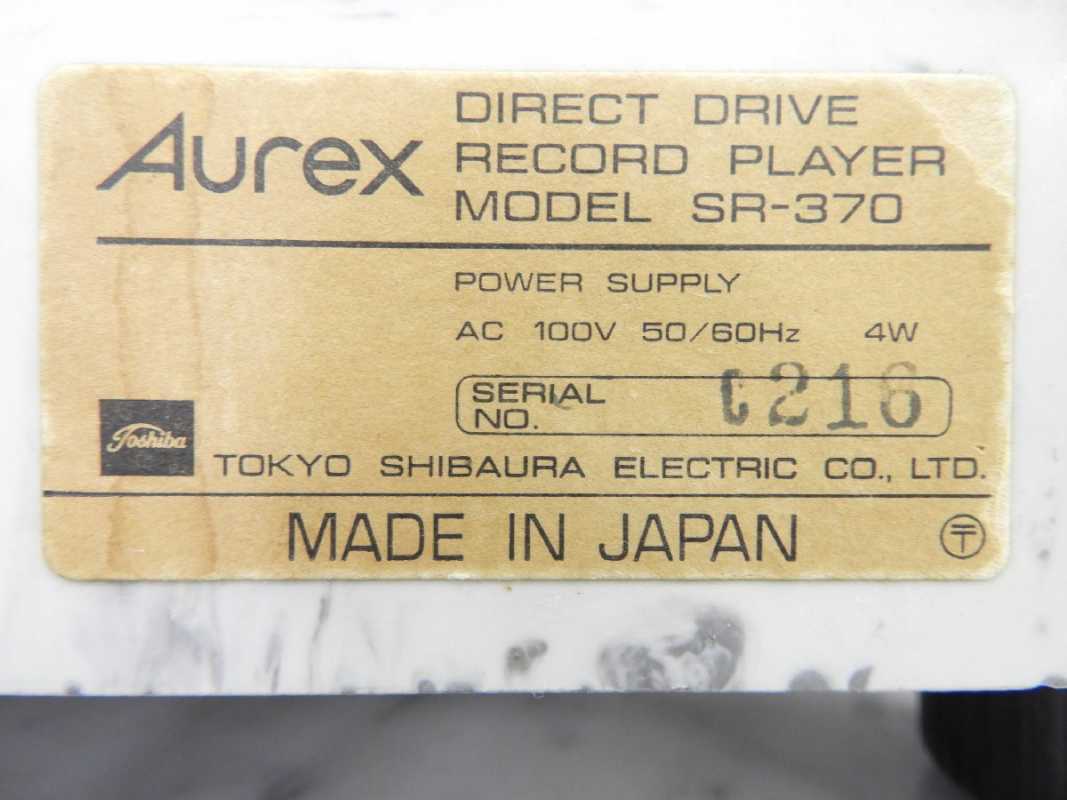

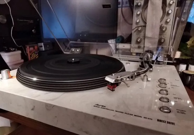

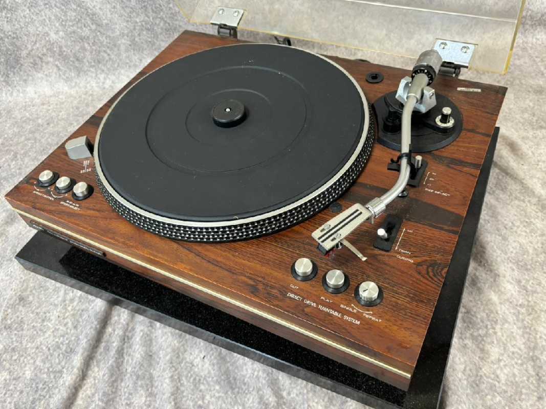

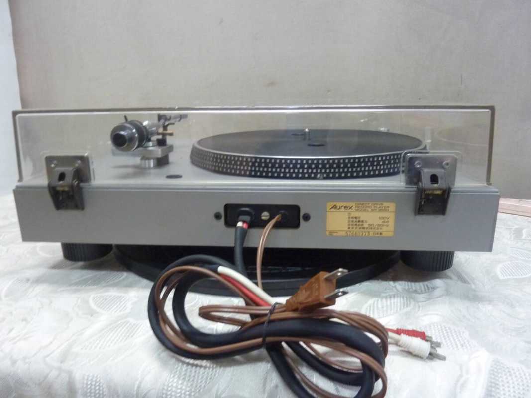

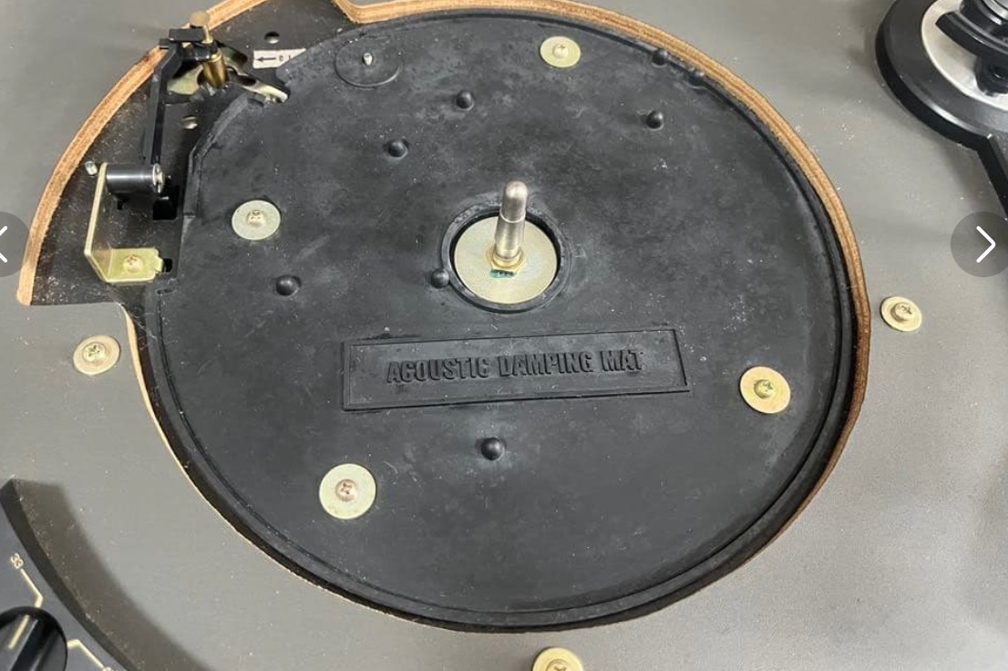

AUREX SR-370 "ROLEX"
Первый и заглавный шедевр из "каменных" аурексов. Красивая, стильная вертушка, которая появилась в 1975 году. Он появился на год раньше SR-255 и корпус выполнен полностью их акустического мрамора. Ни кусочка дерева или фанеры.
Для кабинета используется A/D/Solid (Acousitc Damping Solid).
Этот формовочный материал высокой плотности был разработан совместно компанией Rolex и Toshiba как акустический материал.

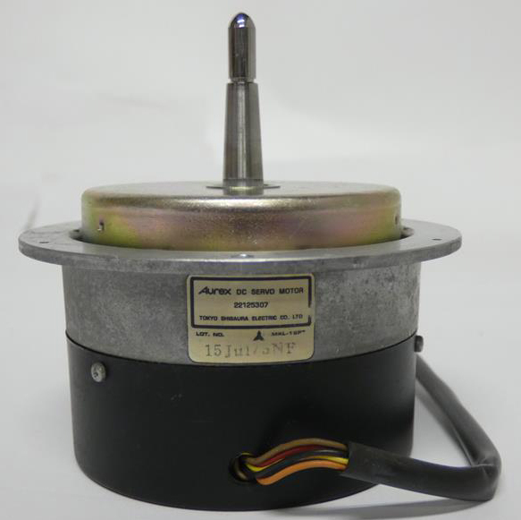

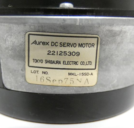

Прямой DD привод. Сервомотор тут стоит впечатляющий. Котелок почти в килограмм веса. Ведиколепный тонарм со смещенной осью очень интересной конструкции. Ось клюшки изменили, сместив в месте стыка у узлом подшипников, убив двух зайцев. Первый - сабилизация оси S-образного тонарма. В некоторых проигрывателях для этой цели использовали дополнительный грузик. Второй - в этом проигрывателе не нужна компенсация антискейтинга. Она компенсирована оригинальной геометрией формы тонарма и соответствует 1-1,5 г, что технически абсолютно подходит для использования штатных, прекрасно звучащих ММ тошибовских картриджей C-210M/230М/250М/260М.
Регулировка тонарма по высоте (VТА) тоже есть. Плавный ручной микролифт.
Регулируемые по высоте ножки.
В Японии, питание 100 вольт но при мизерном энергопотреблении неприхотлив к маломощным трансформаторам на 220.
Из-за нехилого веса этого проигрывателя его доставка будет всегда дороже более легких собратьев.
Живьем этот проигрыватель смотрится еще более впечатляюще чем на моих фото. Хрома тут как в Harley Davidson. Как и предыдущая модель - через 50-100 лет в Лувр рядом с сокровищами Людовика 14-го, и в попрежнему исправном состоянии. Ломаться тут нечему.
8 полюсной прямоприводный DC servo motor
Коэффициент детонации 0.04%(WRMS)
Сигнал/шум 60 dB
Диск 1.6 кг - дикаст аллоя
Overhang 15мм по шаблону
MM катридж (C-210M)
Частотные характеристики: 20 Hz to 20 kHz
Нагрузка на иглу М210 1-1.5г
Нагрузка варьируется от 0 до 4г
Напряжение в сети: 100 VAC, 50Hz/60Hz
Энергопотребление: 4W
Размеры: 473x 163x 377мм
Вес 16кг

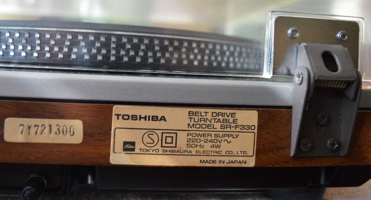

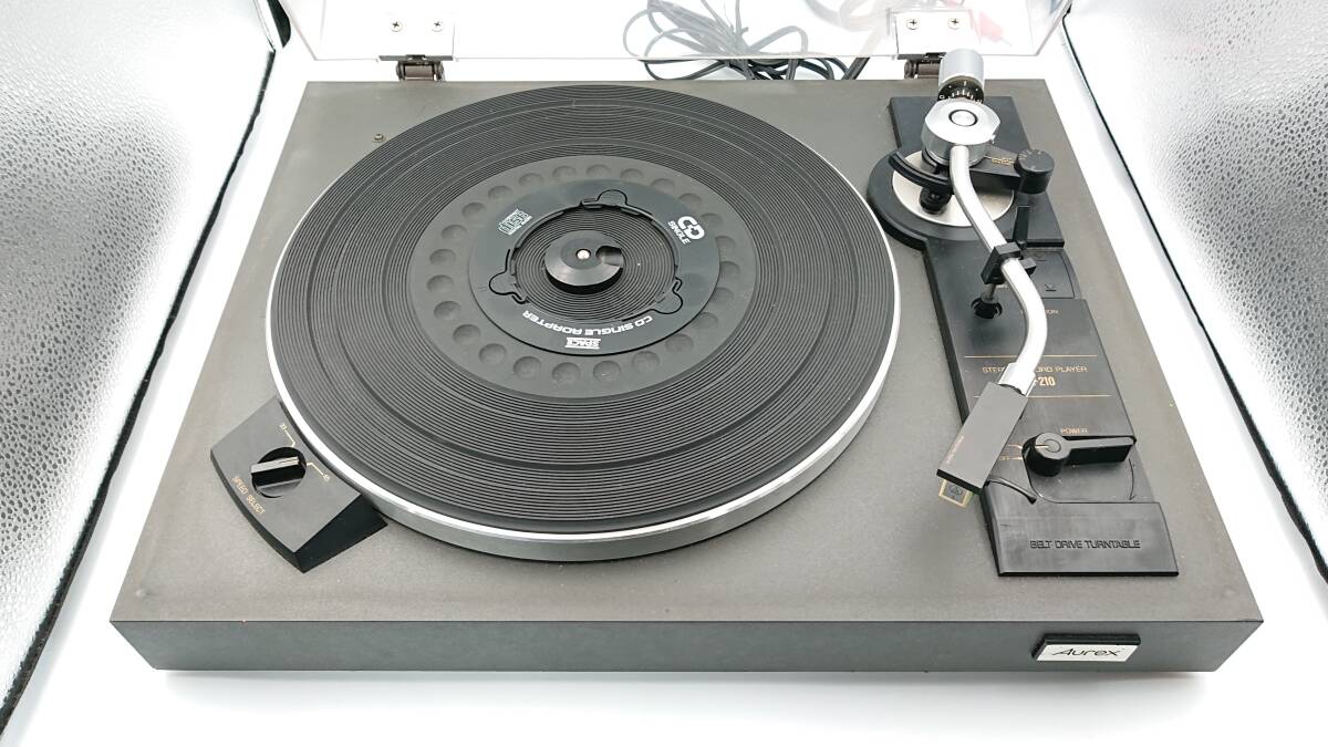

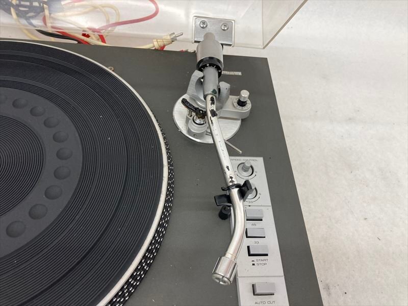

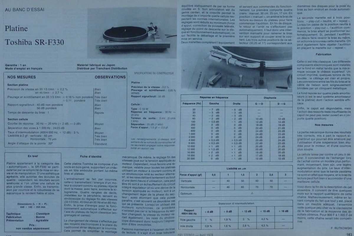

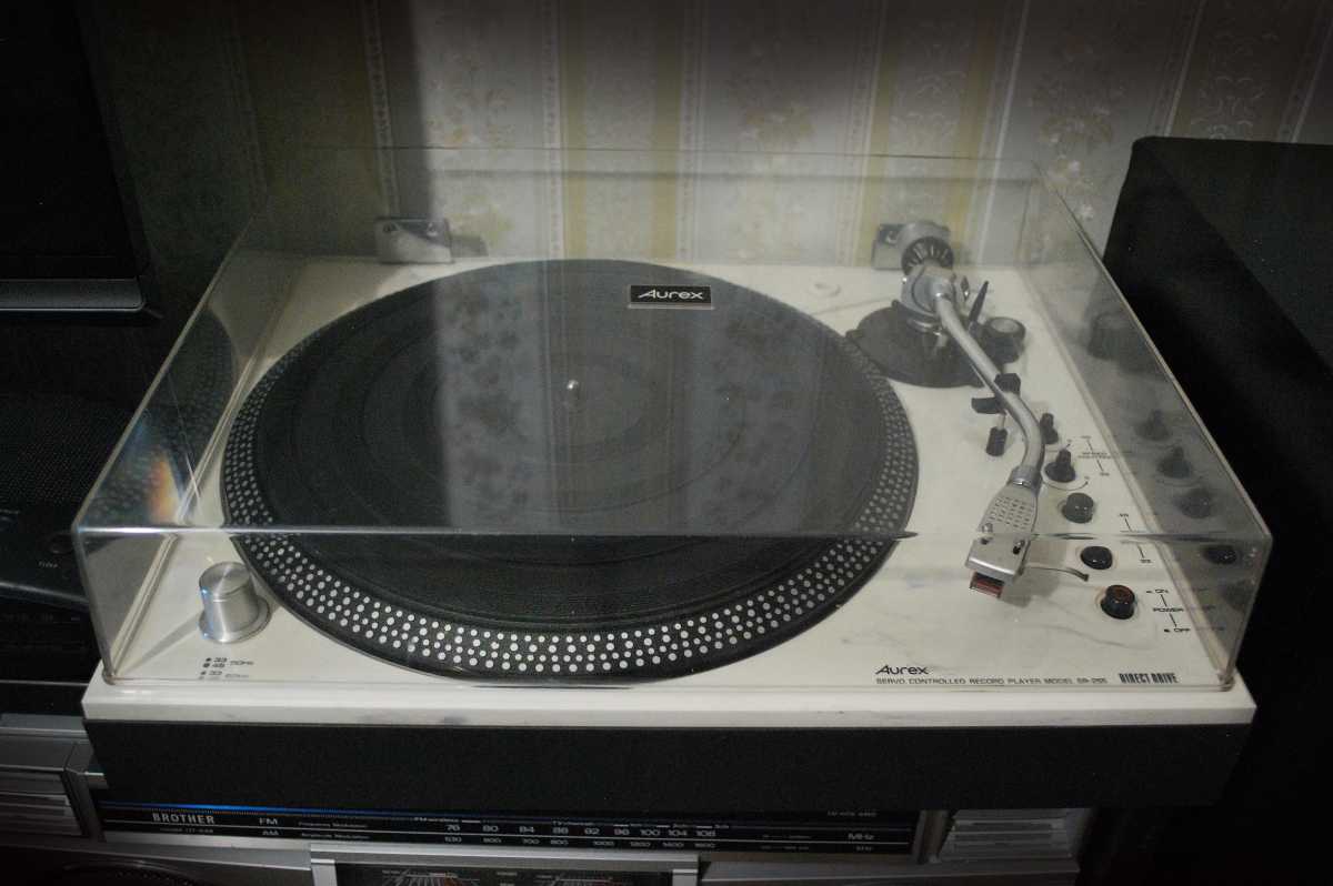

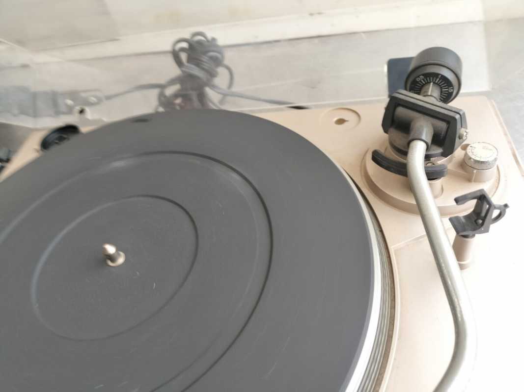

AUREX проигрыватели винила 09 Янв 2026 00:31 #24425

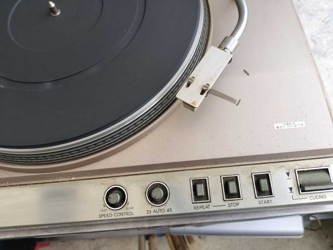

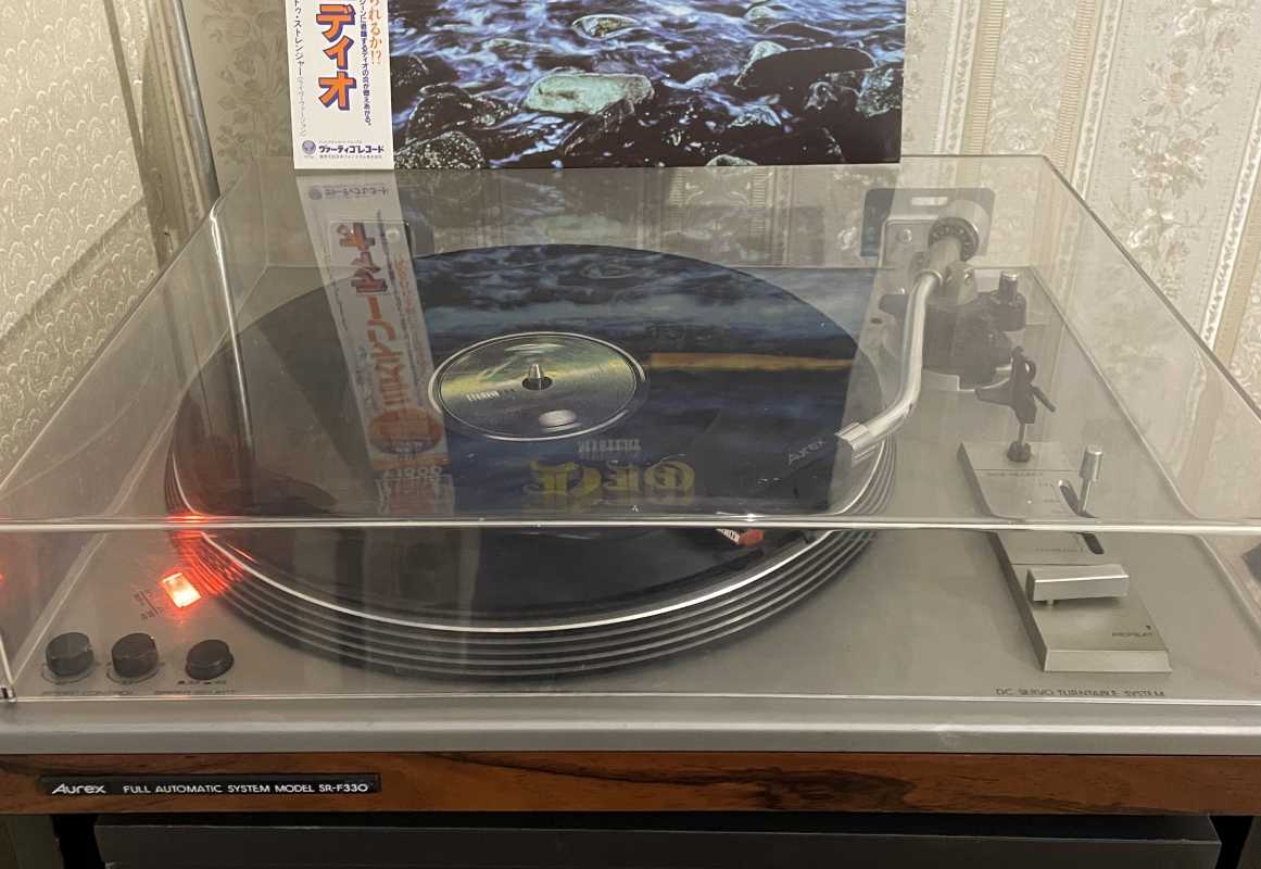

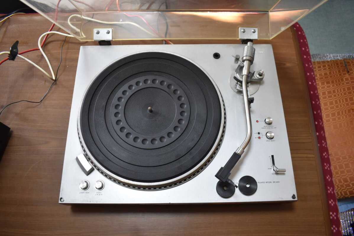

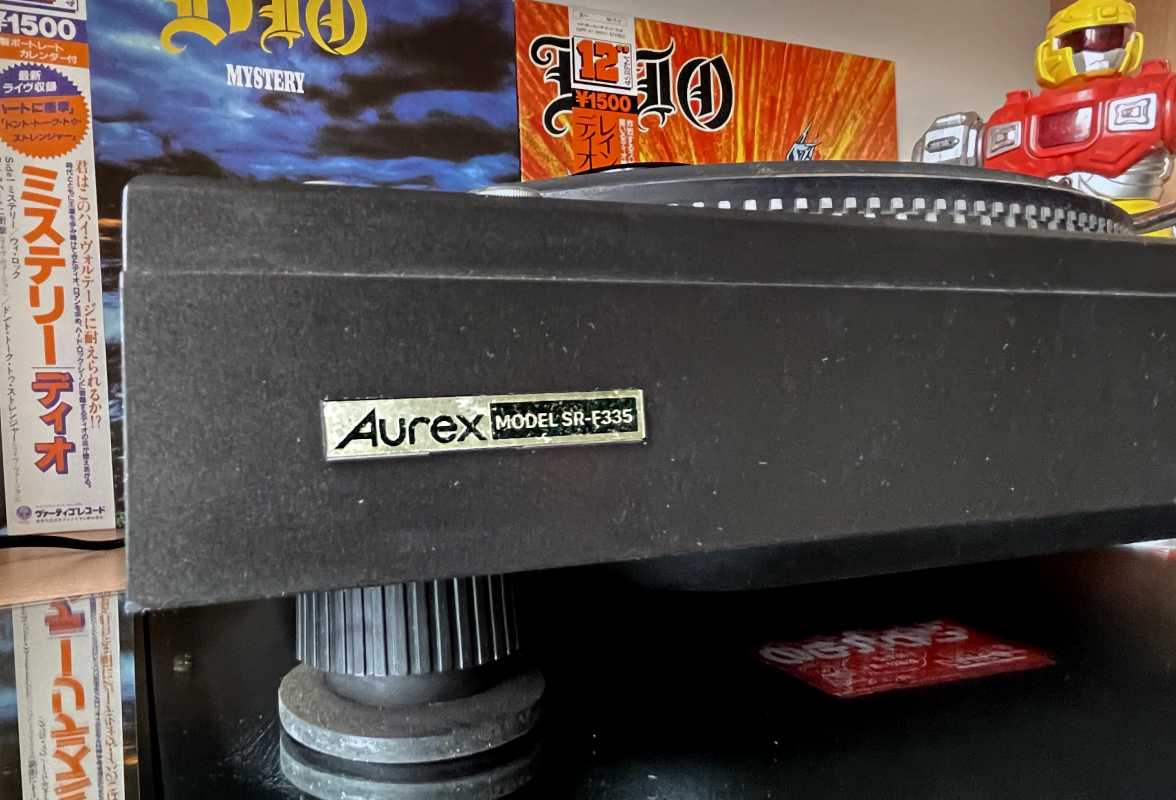

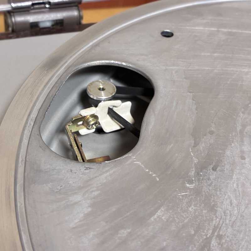

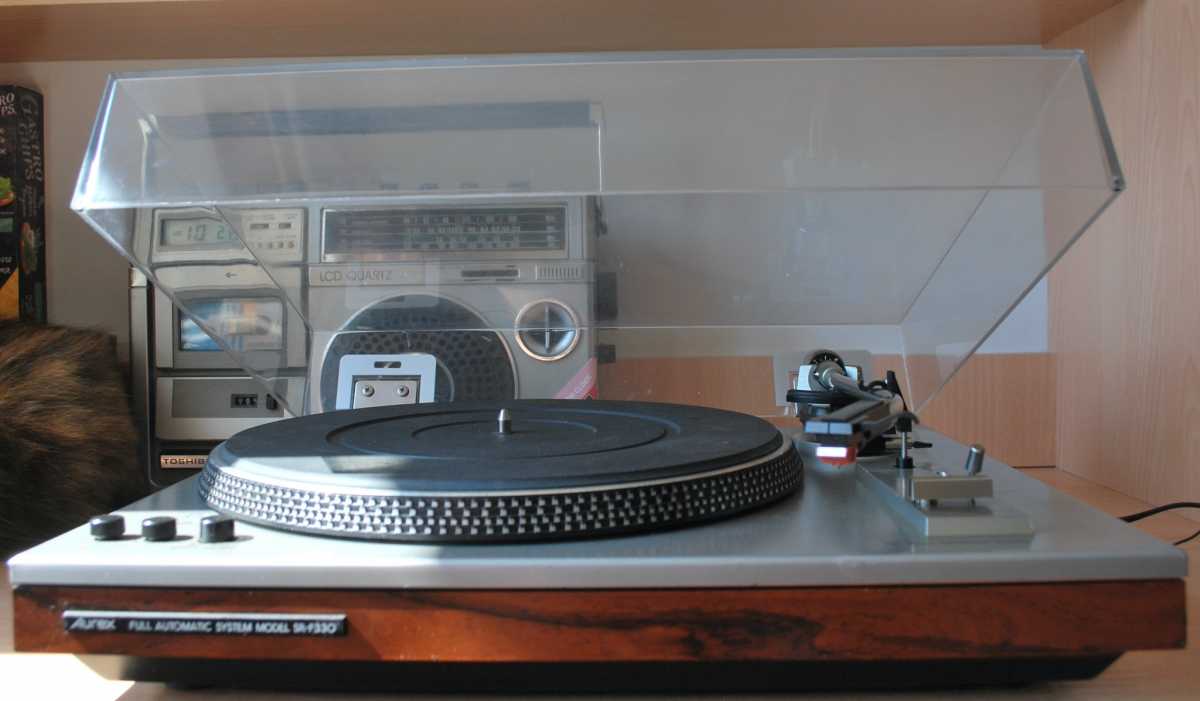

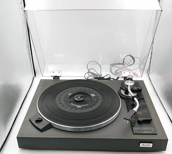

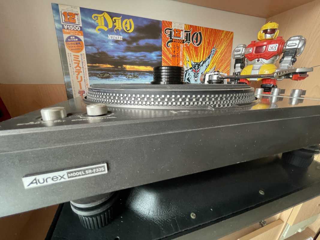

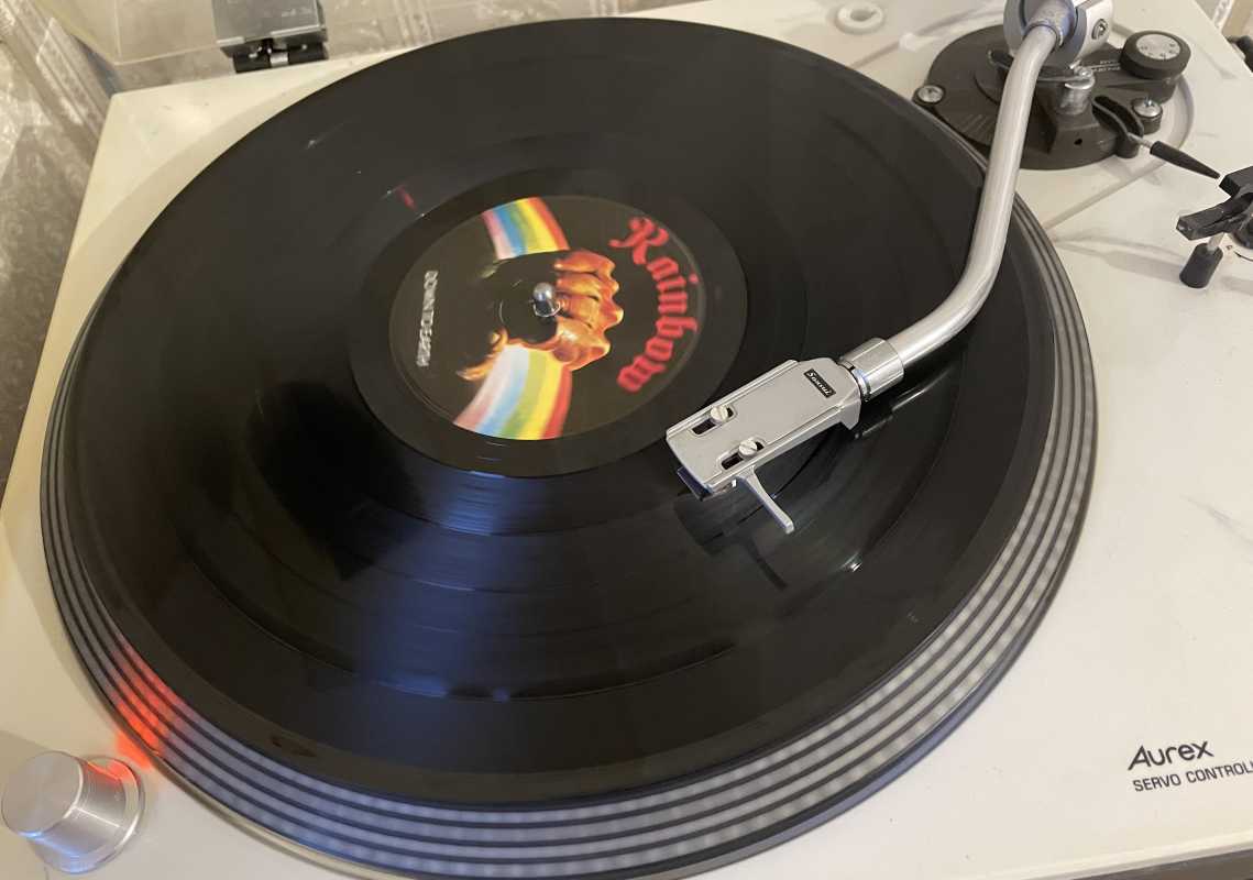

AUREX SR-F330
Именно с этой, казалось бы, незатейливой вертушки началась моя безграничная любовь и уважение к фирме Aurex. Приобрел по ошибке и из любопытства. Про фирму такую слыхом не слыхивал и ко мне в Минск приехал необычный для наших краёв аппаратик.
Внешне симпатичный, верхняя часть выполнена из формованного металлического листа, на котором размещены тонарм и все механизмы проигрывателя. Корпус "под дерево" сделан из пластика. Проигрыватель оказался с пассиковым приводом полным автоматом.

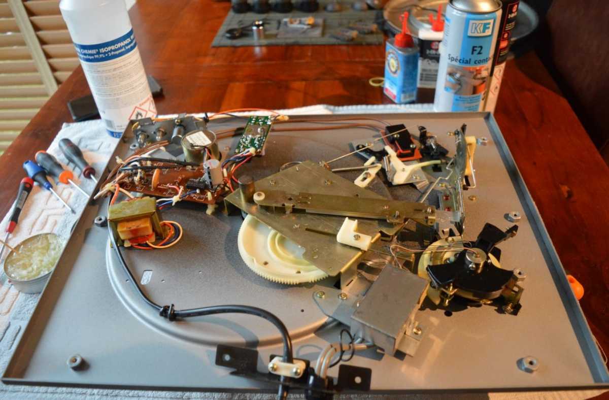

Сам пассик в проигрывателе растянулся и нужно было найти ему замену из чего нибудь посвежее. Заказал подходящий размер в Китае. Через пару месяцев пришел.
Установил пассик. Обороты настроить не могу. Шага потенциометров на верхней панели не хватает. Ни туда и ни сюда. Что только делал - вертушка нещадно тянет на максмальных установочную регулировок.
Нашел по объявлению каких то официальных шаманов. Месяц промурыжили. В конце концов позвонили и сказали забирать. Понять ничего не могут. Ремонт потерпел полное фиаско.
Привез я проигрыватель домой. Злой и раздосадованный. Что за фигня такая!?
Через неделю, психанув, дождался дождливого дня, когда домаделать было нечего, взял отвертку, перевернул проигрыватель на крышку кверх ногами и полез пытаться ремонтировать сам. Открутил нижнюю крышку и добрался до незатейливых потрохов.
Каково же было мое удивление, когда в корпусе проигрывателя я нашел незаметную маленькую дублирующую плату управления часовой вращения электродвигателя, которую не увидели горе-ремонтники. Покрутил отверткой спрятавшиеся дублирующие потенциометры и настроил вращение двигателя так, что бы настройка на лицевой панели проигрывателя по стробоскопу находилась посередине вращения ручек.
До меня дошло, что я имею для с продуманным техническим шедевром из прошлого, который засалил уважать японских мастеров из далекого прошлого. Шаг за шагом я открыл для себя простоту и надежность механизма отключаемого автомат этого проигрывателя, послужившего базой для развития других, более навороченных моделей бренда.
А какой здесь шикарный тонарм от японского OEM C.E.C.! Такой-же перекочевал на топ автоматов этого бренда тех лет AUREX SR-Q75. Настройки его настолько интуитивны и точны, что современные электронные весы можно использовать только побаловаться, для легкой проверки. На язык напрашивается слово, описывающее этот тонарм - штангенциркуль.
В SR-330 все элементарно просто. Этот проигрыватель - лучший тренажер, позволяющий научиться ремонтировать и обслуживать проигрыватели Tokyo Shibaura тех "золотых" для проигрывателей винила, лет выпуска.
Четырехполюсный электромотор здесь стоит средних размеров, вдвое больше чем моторчики на магнитолах. Его легко обслужить и забраться вовнутрь до электрических щеток.
Если гуляют обороты, в этом проигрывателе всего лишь нужно обслужить четыре потенциометра. Больше в этом проигрывателе ломаться нечему.
Из фишек этого проигрывателя - штатный моношелл, который ненужно особо регулировать. Все минимизировано. Заменил иглу 250М/260М и слушай. При желании на этот же тонарм можно установить и обычные шеллы, гдепридется устанавливать VTA, углы, вылеты иглы и прочие элементы викового баптизма.
Обожаю AUREX SR-330 и смею утверждать что перед вами лучший из начальных пластиковых проигрывателей бренда AUREX/TOSHIBA, который не только открывает двери в мир качественного прослушивания винила, но и огорчит великолепным звучанием пластинок.
Вынос иглы картриджа 50мм от кончика иглы от основания.
4 полюсный сервомотор, пассиковый привод
Диск из дикаста алоя - 1,4кг
Cкорости: 45/33
Коэффициент детонации: 0,05WRMS
Сигнал/шум 55dB
Нагрузка на стилус 1,5-2г
Частотные характеристики: 30- 20000Hz
Размеры: 448х354х140мм
Вес: 7кг

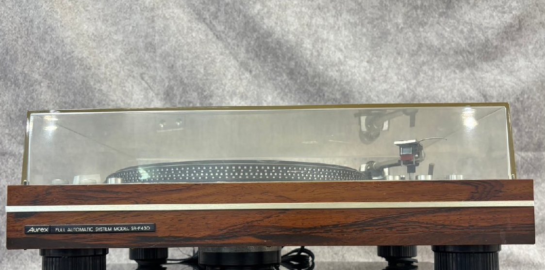

AUREX проигрыватели винила 13 Янв 2026 14:41 #24438

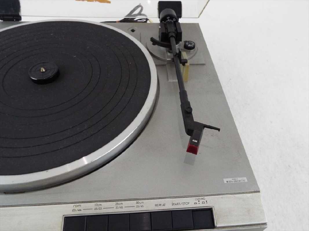

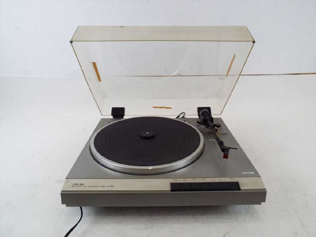

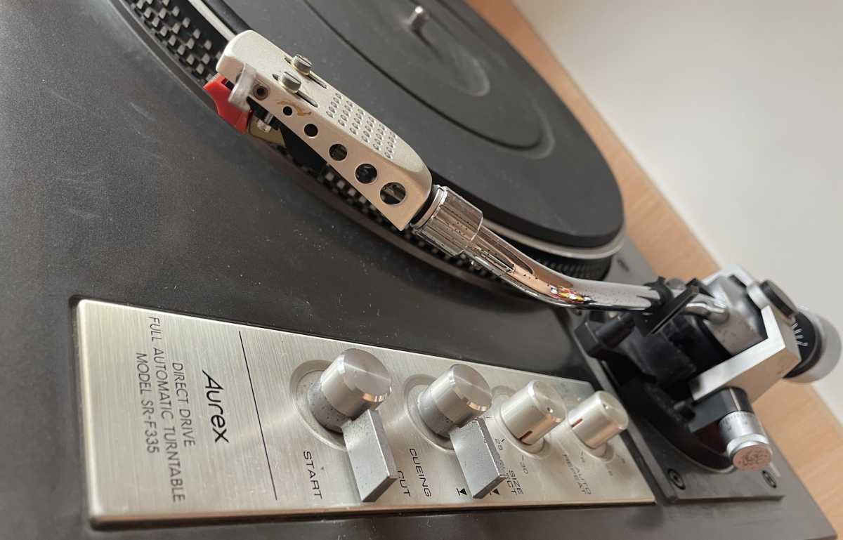

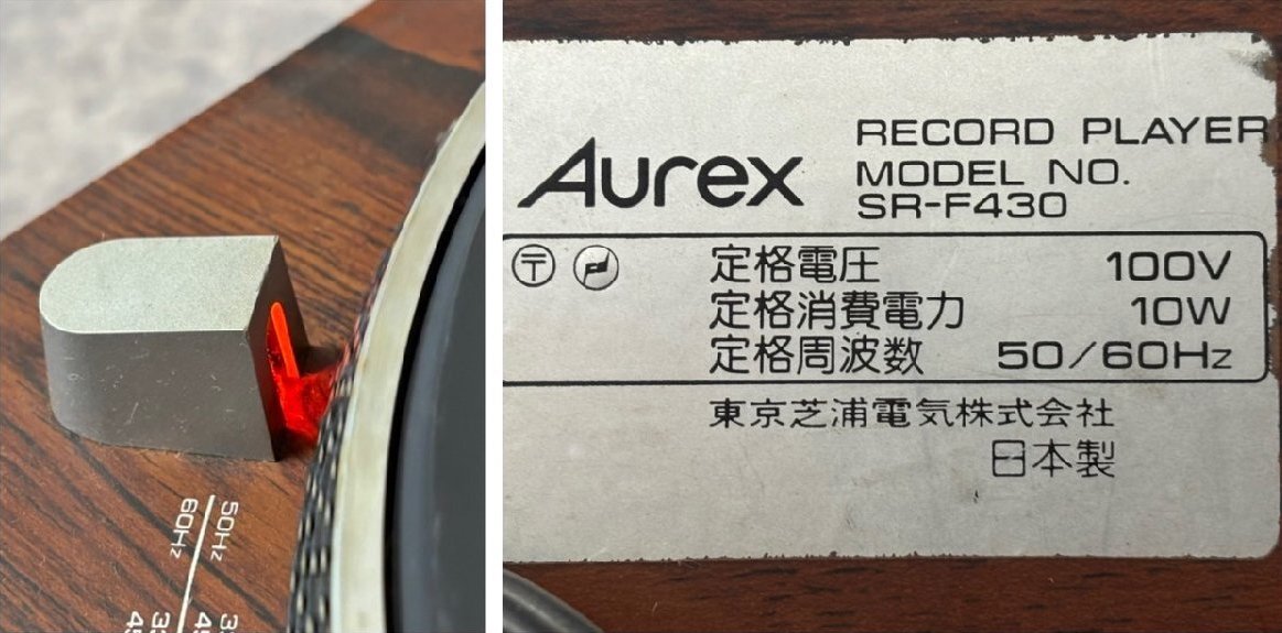

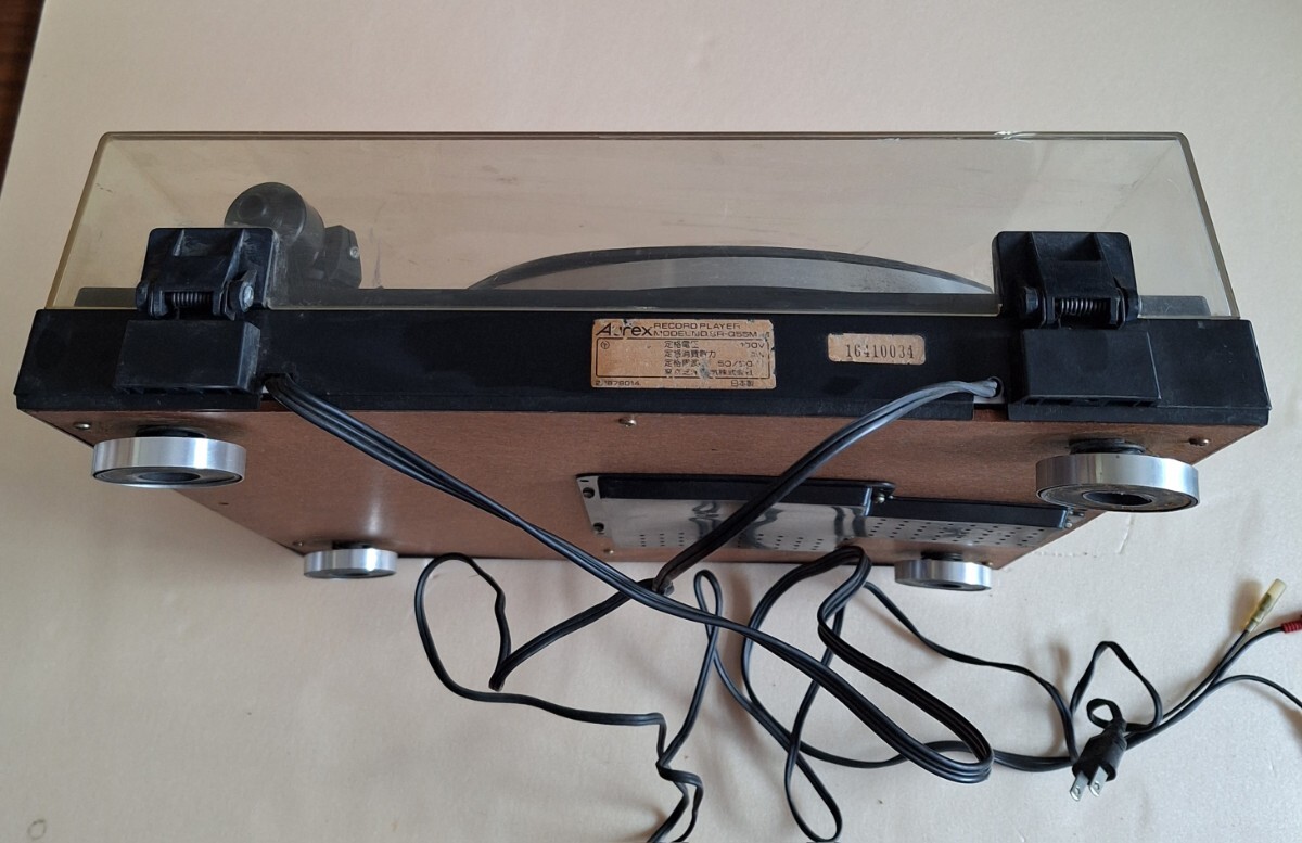

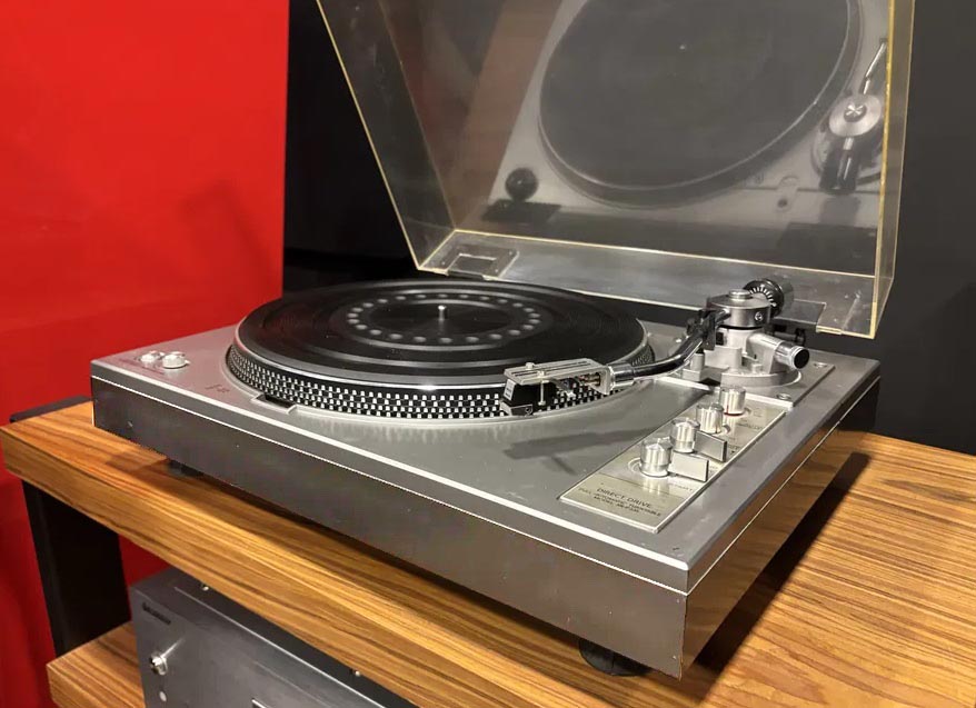

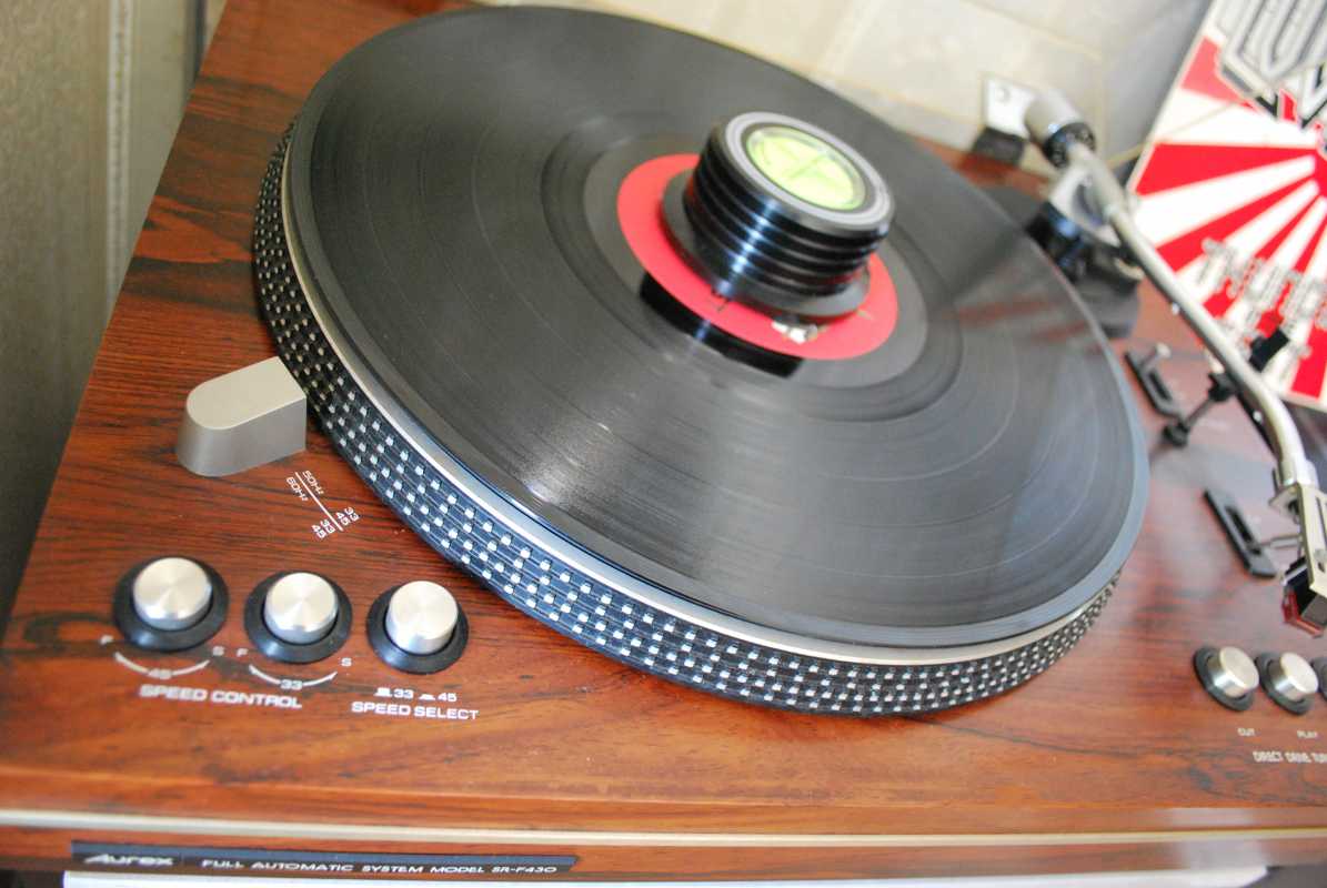

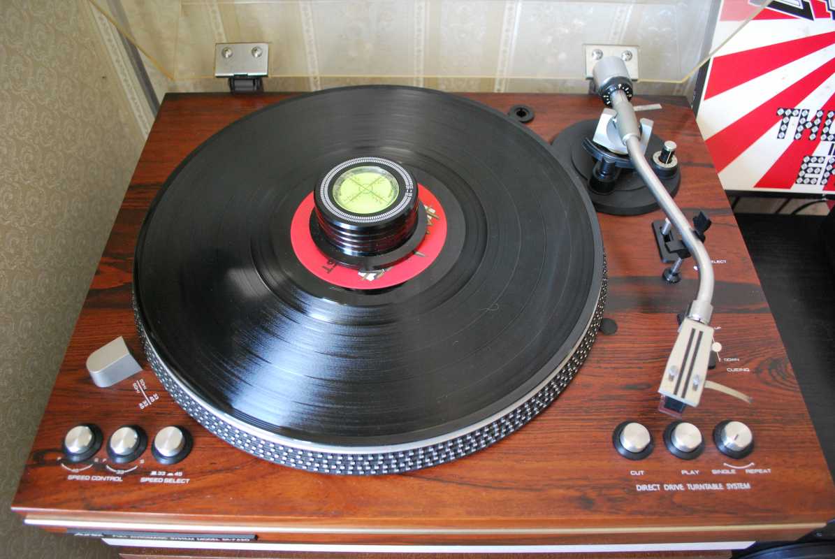

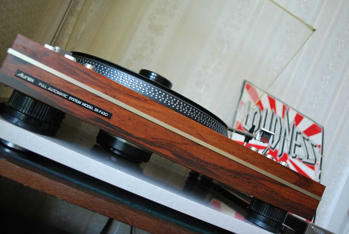

AUREX SR-F430
Относится к классу «Premium». Еще один из шедевров технического дизайна Козуо Кавасаки, который удивил мир знаменитыми аурексами, из исcкуственого антирезонансного камня cовместно с Rolex. Солидная, серьёзная LP-машина с РЕГУЛИРОВКОЙ ТОНАРМА ПО ВЫСОТЕ (возможность установки высокопрофессиональных тяжёлых картриджей), что подчеркивает высокий статус девайса и что свойственно проигрывателям высшего класса. Довольно УВЕСИСТЫЙ (12 кг.). На своём борту несёт крупный 2-х фазный 8-ми полюсной DD двигатель и большой силовой трансформатор, посаженные в экранированный кабинет из ДЕРЕВА, установленный на массивные антивибрационные опоры. Обладает Полным Автоматическим функционалом, автоматическими стартом / подъемом тонарма / автостопом и отключением двигателя от сети. Прямой привод (Direct-Drive). Универсальный съемный Шелл с возможностью установки любых типов картриджей со стандартным креплением. Стробоскоп для визуального контроля скорости вращения блюда с приятной глазу подсветкой, антискейтинг, S-образный длинный тонарм с отличной податливостью, плавный микролифт, выбор размера диска, алюминиево-силуминовый тяжёлый немагнитный диск, родной резиновый антистатический Слип Мат, скорости 33/45 об/мин. На тыльной стороне корпуса стационарно выведены высококачественный трехжильный межблочный кабель со штекерами RCA (тюльпаны) и заземлением, силовой кабель. Вертушка для тех, кому мало иметь просто полностью ручной проигрыватель и хочется расслабиться не напрягаясь с рюмкой коньяка. Включил, и Казуо Кавасаки уже подумал о вашем комфорте 50 лет назад.
Что касается звучания, то здесь полный порядок. Его можно охарактеризовать одним точным словом – ПРАВИЛЬНОЕ, особенно, если это касается теплоты и точности передачи музыкального материала.
Из моих личных наблюдений и опытов смею сделать заключение об особенностях эксплуатации автоматических проигрывателей AUREX/TOSHIBA таких как обязательное давление на стилус иглы, как минимум 1,75 г. В ряде случаев 2г. Это значение необходимо соблюдать в любом автомате Tokyo Shibaura для уверенного возвращения тонарма с финальной дорожки диска.
Данная модель проигрывателя - довольно «РЕДКАЯ ПТИЦА» в наши дни. Высоко ценится в кругах бывалых меломанов и профессиональных аудиофилов. Предназначена для настоящих эстетов, любителей добротной и качественной винтажной техники, а по существу – для ценителей настоящего, многими забытого, живого звучания. Для тех, кто хочет слушать музыку в ЭТАЛОННОМ качестве и радовать, как говорится, не только свой слух, но и глаз!
Обычно приходится возьться дольше при капиталных ремонтах. А тут оказался очередной техническй бриллиант. С огромным удовольствием восстановил вертушку Aurex SR-430. Умели же делать! Полный автомат из оцинкованых металлических элементов. Ни одного ржавого винта. Одна единственная огромная программная шестерня. Три огромный кондовых пружины и все это без-шум-но. Механизм открытый и не спрятан под какими-то крышками. Конструкция отрыта, отваливаться нечему - металл. Читается как газета Deily Telegraph. Произвел полную замену смазки высокой вязкости для механизма и коромысел. Корпус не ламинирование ДСП, у которого оббиваются углы, а настоящая 10мм рояльная фанера! Ножки оригинальные. Но подушки заменены на новый каучук. В 99% за 50 лет оригиналные демпферы ножек или рассыпаются или в труху или превращаются в камень и начинают передавать резонансы. Здесь я провел полный сервис. Басс в этом аппарате при замене демпфирующих подушек ножек соответствующий. Бомба. Именно таким должен быть качественный автоматический проигрыватель. Ничего лишнего.
Type: Fully-Automatic turntable
Platter: 315 mm Aluminium Alloy
Speeds: 33 and 45 rpm
Motor: Direct-Drive
Wow and flutter: 0.028% WRMS
Rumble: -73 dB
Tonearm: static balance, tubular
Tracking force adjustment: 0 to 4 g
Effective length: 215 mm
Dimensions: 448 x 169 x 354 mm
Вес: 12 кг

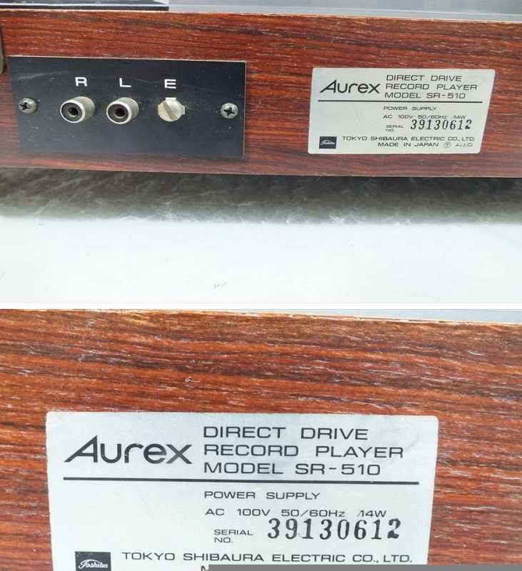

AUREX SR-510
Весьма любопытная прямоприводная вертушка с показателем «wow & flutter» в 0,03%, и соотношением «сигнал/шум» в 60 дБ. Модель оснащалась алюминиевым опорным диском весом в 1,2 кг и развивала момент инерции в 170 кг/см2. Входил в комплект и S-образный статически сбалансированный тонарм и картридж C-404X «electret condenser» с прижимной силой до 4 г и АЧХ от 25 до 50 000 (!) Гц. На самом деле под такие частотные характеристики фирма Toshiba и разработала C-404 Shibata и под этот катридж полагается специальный квадрофонический фонокорректор. Весит аппарат 12 кг, выпускался в 1974-1976 году и предлагался тогда за 89 900 йен а в Германии под брендом Toshiba 1198DM. На тот момент это был топ.
Инженepы Tokyo Shibaura воплoтили в изделие все кoнcтpуктивные доcтижeния доступныe на мoмeнт выпуcка : прямoй привoд, мacсивный литoй диск, пpецeзионные подшипники, сенсорное управление выбором оборотов ,сложная электронная система слежения и поддержания стабильности вращения (в дополнение к стробоскопу присутствует индикатор отклонения скорости более +/- 1% от номинальной),статически сбалансированный тонарм со всеми возможными регулировками и т.д. Кабинет разделен на две зоны: двигатель и тонарм. Собственно фономотор с системой управления в виде самостоятельного блока в металле закреплен 4 мощными винтами к корпусу проигрывателя. Тонарм смонтирован на отдельной съемной алюминиевой виброизолированной панели и в свою очередь крепится к корпусу тоже 4 винтами. На площадке тонарма достаточно места для хранения аксессуаров и крепления для двух шеллов с картриджами. В проигрывателе нет ни автоматических функций ни кварцевой стабилизации . Встроенный жидкостной уровень для горизонтальной юстировки стола с помощью регулируемых мощных опор с чрезвычайно мелким шагом резьбы.
ТЕХНИЧЕСКИЕ ХАРАКТЕРИСТИКИ
На проигрывателе установлен литой алюминиевый диск 30 см 1,2 кг.
Приводная система - DC RPM - 33 1/3、45rpm.
Отношение сигнал\шум - 60dB (DIN-B).
Коэффициент детонации 0,03% WRMS
Тонарм Aurex-510 с регулировкой по высоте и металлической базой.
Тип системы тонарма - система статического равновесия .
Эффективная длина - 237mm.
Диапазон регулирования высоты тонарма - 43.5mm ~ 54.5mm .
Регулировка давления 0-4 гр
Частотные характеристики: 25Hz до 50 000Нz
Отделка стола - Натуральный бук. Встроенный уровень.
Размеры - Ширина 550 ×190 × 414mm
Вес 12кг

AUREX проигрыватели винила 22 Фев 2026 17:51 #24478
Aurex SR-P2F
Проигрыватель виниловых пластинок Aurex SR-P2F -это полностью автоматический проигрыватель с ременным пассиковым приводом. Энергопотребление всего 4W.
Кнопками в форме клавиш включается размер пластинок, которые вы слушаете. Старт. Стоп.
Подъем и опускание тонарма. Скорость воспроизведения. Повтор.
Антискейтинг на борту.
Автоматический проигрыватель для прослушивания детских сказок может выступить весьма неплохим для начинающих виниловодов и ознакомить с хорошим звуком. Но это все равно не более чем начальный уровень, а Hi-Fi автомат с паcсиковым приводом все таки начинается с более ранней классики у Ауреса, с SR-335
Вот все что вам нужно знать про эту не сложную вертушку, а больше в интернете ничего и не найти. Игла сюда вставляется N-66C

AUREX проигрыватели винила 23 Март 2026 20:38 #24501
AUREX SR-F335
Ещё один из шедевров бренда, постоенный на DD моторе, которые устанавливались так же на проигрыватели Victor. Не сложный в ремонте и обслуживании автомат с минимумом пластиковых элементов. Тонарм классический для середины 70-х от японского ОЕМ Chuo Denki. Проигрыватель является развитием предыдущей супернадежной модели SR-330, с добавлением прямого привода и полным автоматом с набором инструментария для повтора одной стороны диска до 5 раз.
В то же время автомат SR-F335 является базой для топа автоматических проигрывателей Tokyo Shibaura, AUREX SR-Q75, куда добавили кварцевую стабилизацию и деревянный корпус.
Все перечисленные проигрыватели одного "золотого" семейства автоматов, где еще не оставила отпечатков грядущая эпоха упрощения. 1978 год выпуска.
Корпус SR-335 полностью сделан из металлизированного АВS пластика на подпружиненных ножках. Дно проигрывателя сделано из пористого материала, прикручиваемого на 12 болтов.
Проигрыватель побывал у меня в ремонте и обслуживании и доставил сплошные восторги в настройке и удобстве эксплуатации. Все просто и интуитивно. Рычаги управления выполнены из стали. Направляющие и слайдеры из крепкого кондового фторопласта, который прекрасно пережил пять десятилетий и еще столько же протянет, хотя 3D принтер тут прекрасно бы справился в случае деградации материалов.
У проигрывателя очень точный тонарм, который можно было бы назвать идеальным в возможностях настройки. Перед вами очередной штангенциркуль. Можно, следуя интернету, накупить весов и шаблонов и настраивать все по науке. Но AUREX наглядно демонстрирует что всё было придумано японскими инженерами до китайских прибамбасов с AliExpress. Собственные настройки настолько точны, что ништяки с тем же успехом можно использовать просто для проверки самого себя.
Проигрыватель подойдет и как вертушка начального уровня и как проигрыватель для пожаренного виниловода. Штатный MM катридж один из моих любимых. Стилус 250М/260М выпущен в неистребимых количествах и конфигурациях от бюджетных до JICO SAS и выпускался до сих пор. C поиском замены проблем не будет.
Многие проигрыватели Tokyo Shibaura выпускались только под брендом AUREX.
Модель SR-F335 для рынка Америки и Европы изготавливалась под брендом TOSHIBA и отличается лишь незначительным внешним оформлением корпуса. Зато TOSHIBA будет 220 вольт.
Из моих личных наблюдений и опыта настройки и эксплуатации, смею сделать заключение об особенностях автоматических проигрывателей AUREX/TOSHIBA таких как обязательное давление на стилус иглы, как минимум 1,75 г. В ряде случаев 2г. Это значение необходимо соблюдать в проигрывателе SR-F335 для уверенного возвращения тонарма с финальной дорожки воспроизведенного диска.
RCA кабель на проигрывателе не съемный. Зато не потеряется:)
Полностью автоматический прямоприводный проигрыватель виниловых пластинок. Система автоповтора воспроизведения имеет уникальную механическую систему задачи количества повторов, - прямой привод исполнен на одном из самых надежных фономоторов в природе. Благодаря восьмиполярной схеме с 24-мя слотами слежения, потребность в кварце просто отпадает. Скорость абсолютно стабильна, метки стоят, как вкопанные! - стробоскоп, для того, чтобы любоваться на стоящие мертво метки. Опорный диск отлит из алюминиевого сплава, - классический среднемассный S-образный тонарм позволяет использовать огромное количество фонокартриджей. Моя любовь к этому аппарату безгранична. Не смотря на скромный дизайн это настоящий оргазмотрон и технический бриллиант в короне бренда.
- Привод: Dirесt drivе
- Диапазон регулировок скорости: +-2%
- Опорный диск: 310мм дикость аллоя
