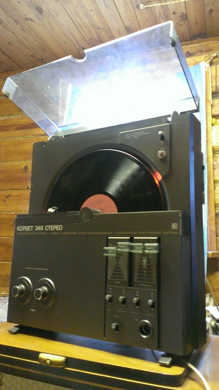

Корвет 248.
Зацепили меня sharp серии vz. В Союзе делали не менее интересную вертушку вертикального типа. Корвет 248. Даже есть крепление на стену. 1988й год. Для маленькой комнаты/квартиры с родной акустикой самое то.Да и голова обычная, так что в случае поломки замену можно найти без всяких там аллегро с ебеями.

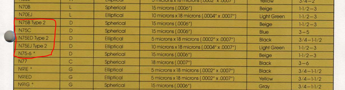

голова уже стала ГЗМ-105
Shure 75 вставка подходит на ура любая
Replacement stylus specifications
Вертикальные проигрыватели пластинок. 25 Окт 2015 20:36 #4909
Дяденька :crrr: А какая вставка в ГЗМ 043?
Вертикальные проигрыватели пластинок. 25 Окт 2015 20:40 #4910
Такая же.Имеется ввиду по посадочному размеру.

Вертикальные проигрыватели пластинок. 25 Окт 2015 20:42 #4911
Подтачивать надо или так встанет?
Вертикальные проигрыватели пластинок. 25 Окт 2015 20:47 #4912
Ша и не вспомню кака была по юности у мну на Унитре но шура стала пез извращений.Да они все эти гзм 003 005 по моему иголки одинаковые.Честно не скажу.Гугель знает точно.Но то что шуры у меня брали,быдо пару иголок,то на ура становились на советские.

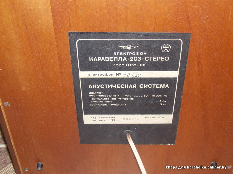

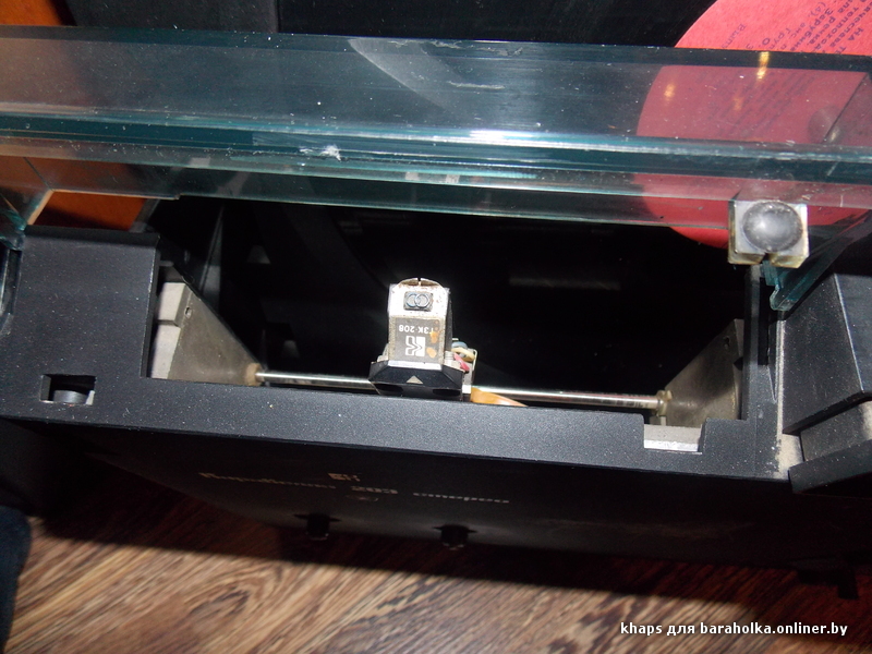

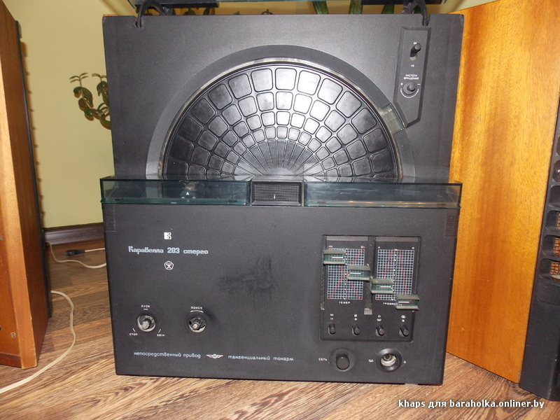

Кстати,прочел сейчас,что это не первая вертикалка в Союзе,первой была Каравелла-203,делали на том-же заводе,там был тангенциальный тонарм и специальная иголка пьезо.
Есть у меня такая, только нерабочая, но с иглой ГЗК 208 и родной АС. Фото мои, только с онлайнера.

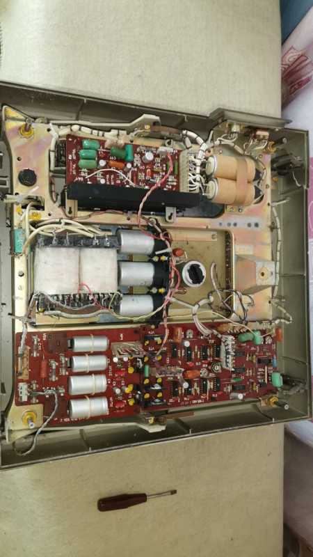

Вертикальные проигрыватели пластинок. 06 Июнь 2021 15:40 #9242
  • kladik
  • kladik аватар
  • Сообщений: 7

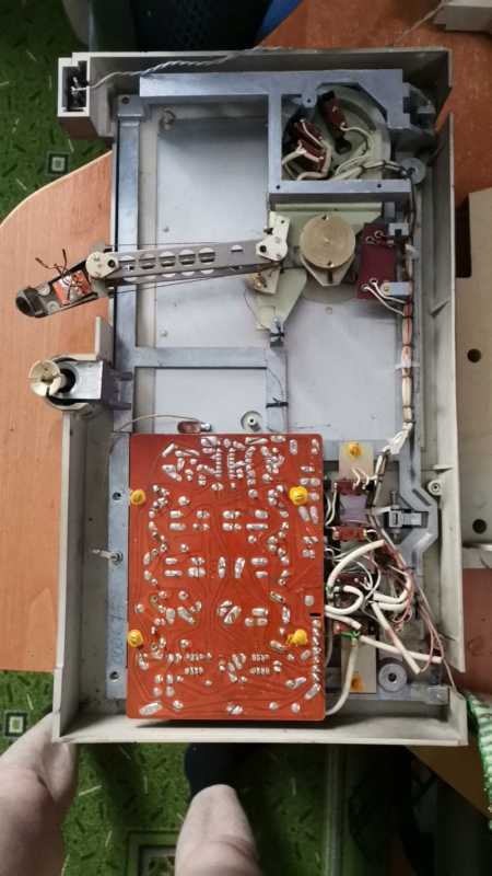

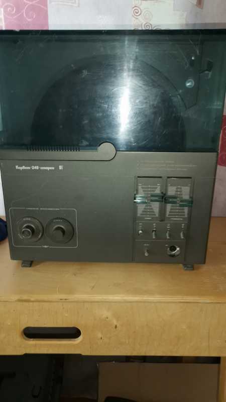

...апну тему,
долго у меня на чердаке стоял корвет,

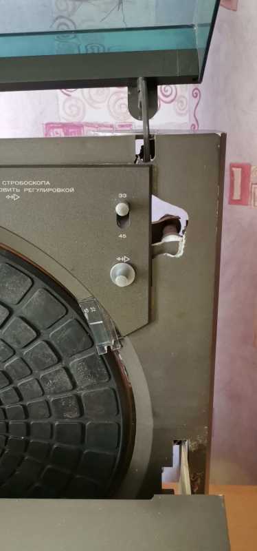

пришлось его пару раз стукнуть при сьёме,так получилось,
корпус лопнул,
нашёл иглу, послушал пару пластинок и при очередном вкл,
диск раскрутился в обратную сторону, при чём скорость можно было регулировать,
неделю он мне делал мозг,
перебрал всё питание,
заменил "хитрые" ДХ на импортные из СДприводов,
диск в обратную и перестал скорость регулировать,
на плате управления двигателем стояли к553уд1, без маркировки, просто синие точки краской, вылетали по одной в день(видно какая то выбраковка заводская)
психанул, все выбросил и вместо них всего три LM324 на мгтф повесил, и всё пришло в норму, закрутился, зарегулировался, даже петь стал краше...
...теперь висит на стенке и сыну рассказывает сказки про чиполино...
...но каравелла была лучше продумана и исполнена по тонораму,
вот в корвет бы привод от каравеллы
