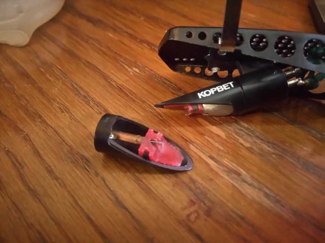

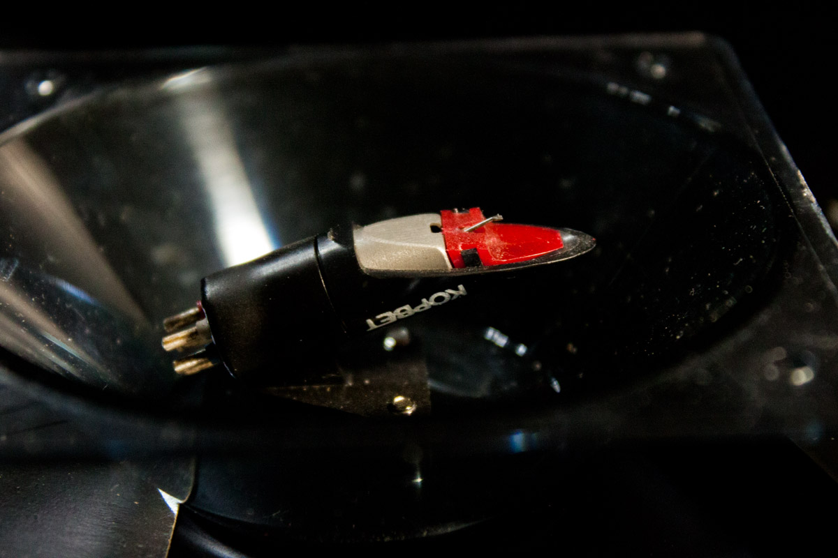

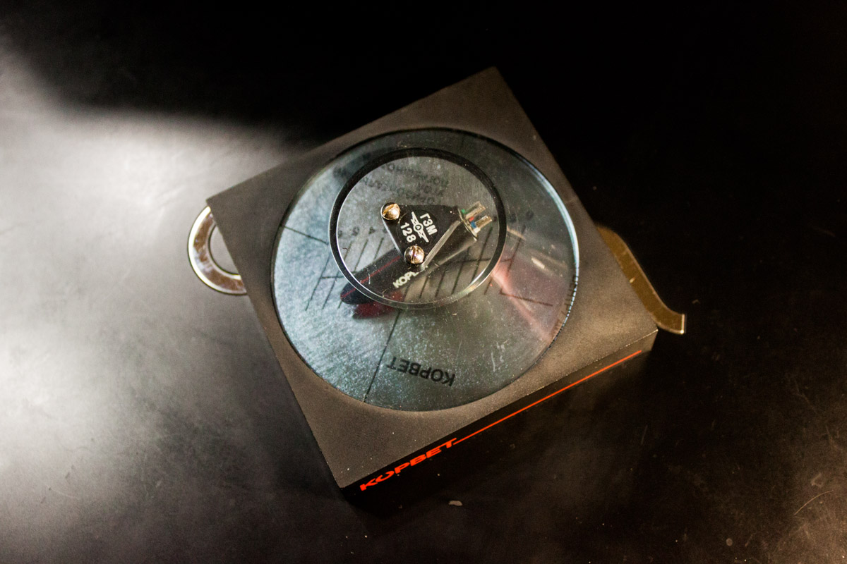

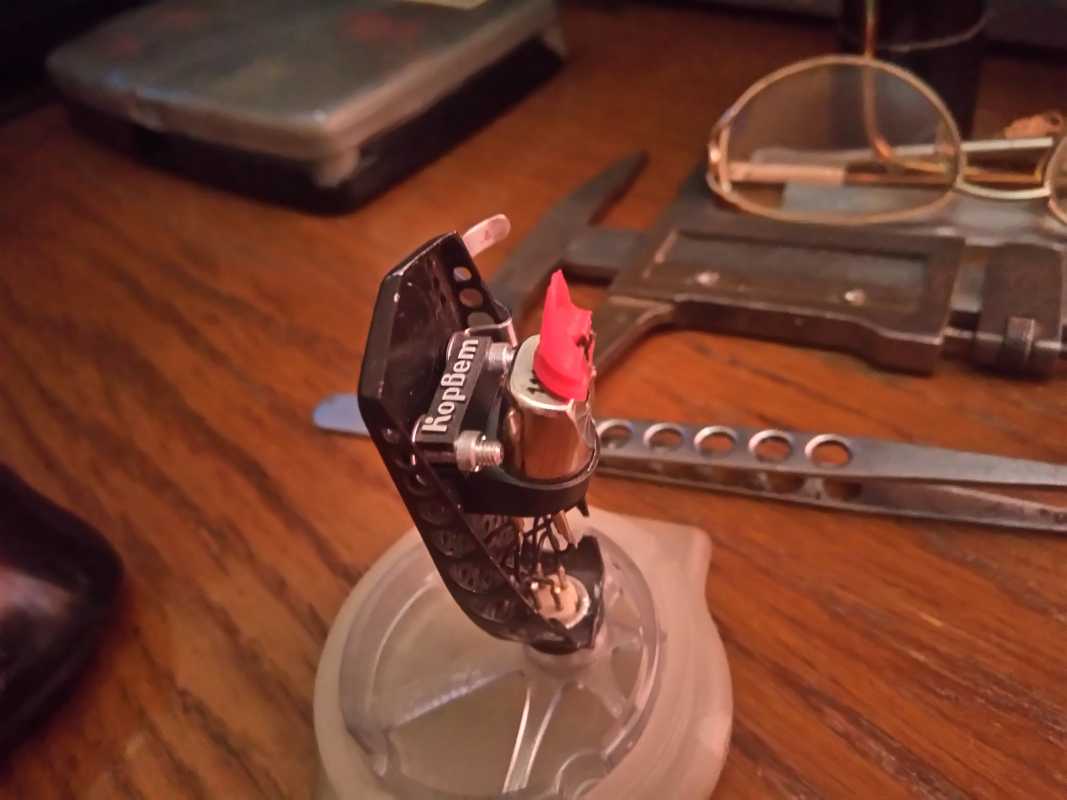

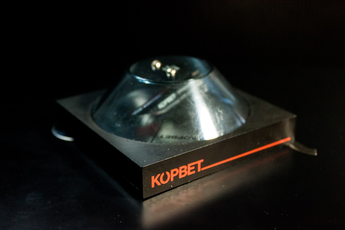

Начну с головы ,приобрел намедни и именно с этой головы предлагаю начать обсуждать.
Итак,культовая советская голова ГЗМ-128 "Корвет"

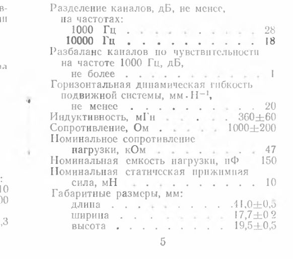

Связка голова+тонарм+шелл.scorpic пишет:
Тут без разницы. compliance лично я так и не нашёл для неё. :dry: Видно в СССР не имело роли какая резонансная частота тонарма и т.д.
Всё я пас на эту тему.
И все таки уважьте пожалуйста,почему пас? Таких "гуру" как Вы единицы,а людям интересно ,молодежь в тему въезжает,надо просвещать...
Спасибо
Голова или тонарм? 21 Март 2015 22:02 #2642

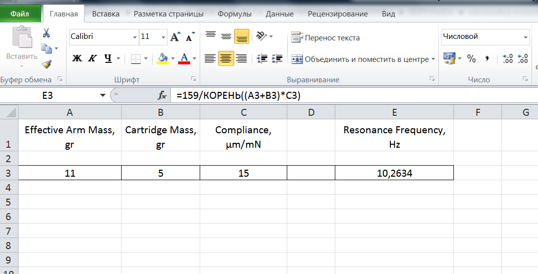

Этим всё сказано.
Я отправил вам л.с. посмотрите срочно. HELP

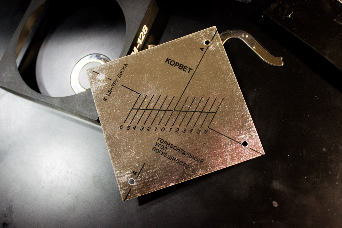

Голова или тонарм? 21 Март 2015 22:15 #2643
Эт чтоб приблизительно понятно было о чём я.

Для головки звукоснимателя это чувствительность или выходное напряжение при поперечной колебательной скорости канавки 5 см/с, деленное на семь;

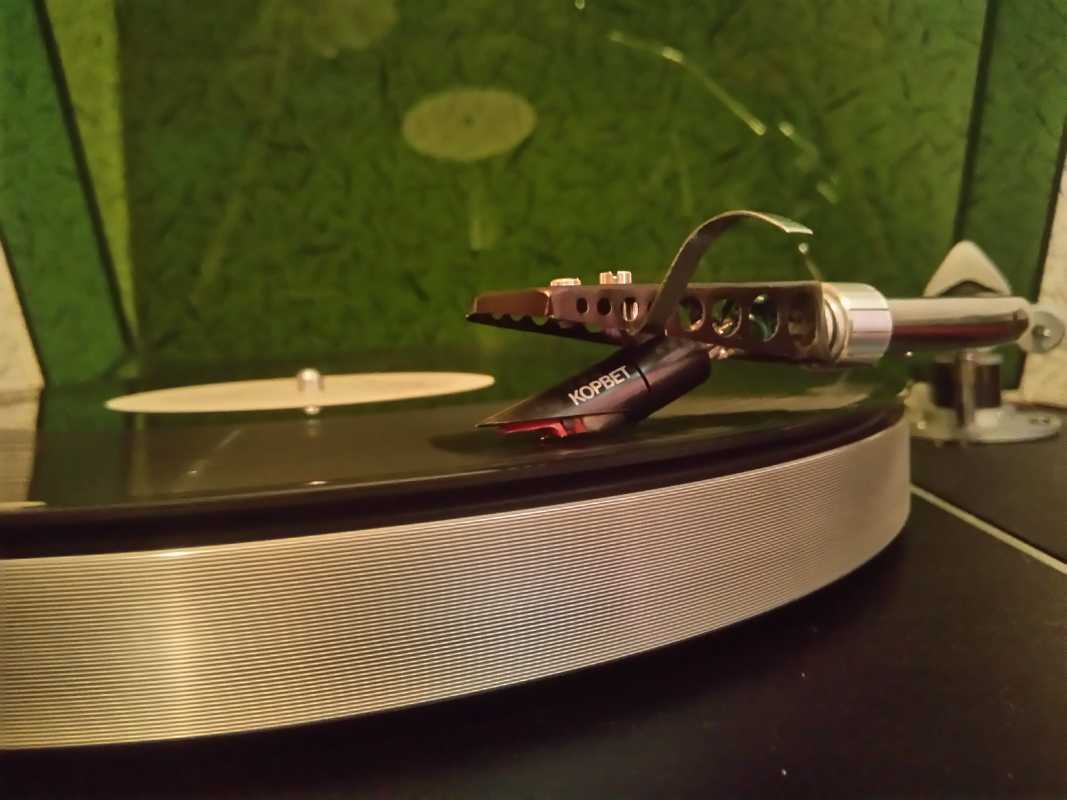

Имею такое с двумя иглами от разных производителей.
Очень шикарная голова но если мы посмотрим в паспорт то её емкость нагрузки всего 150 пф, комплианс написан расплывчато типа не менее, если мы возьмем метр хорошей витой пары в экране и измерим емкость мы получим 200 пф не меньше а еще в корректоре может стоять от 100 до 600.
вот на этом чуде эта голова вообще не играла верха до небес бас скудный и точно также на 1210 SL-Q3
Вот в этом агрИгате корректор встроен входная емкость прядка 150 и эту голову не узнать, бас появился и верх очень детальный.
у этих голов очень хороший подвес не из ППУ и на этом тонарме резонанс измеренный 10гц. И эта вставка очень не плохо подходит к ГЗМ-008 108.
