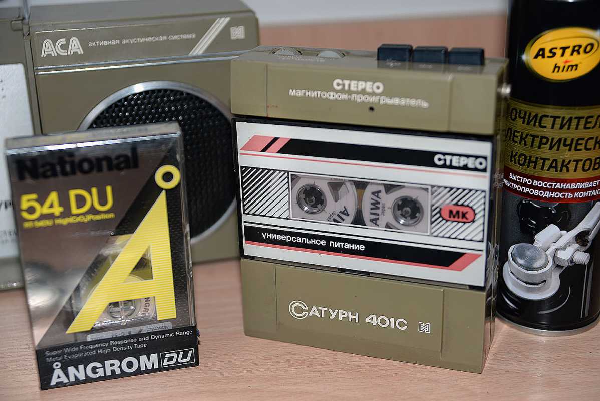

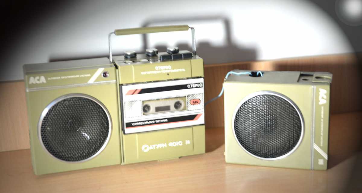

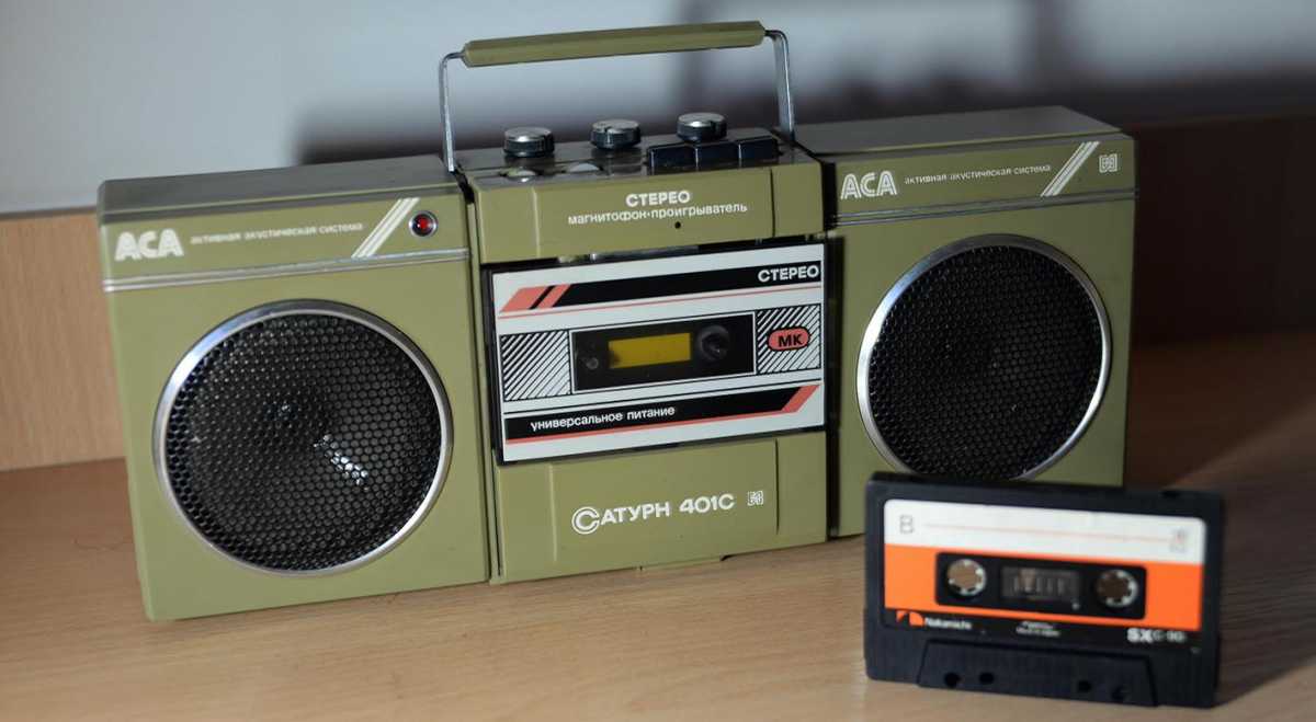

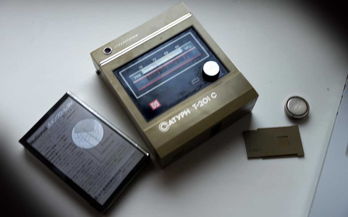

Честно сказать, у меня ещё в 1983 году уже был японский магнитофон шарп, и я довольно скептически относился к электронной продукции моей Великой Родины.
Мое мнение свято сохранялось все эти годы, пока один из них приятелей не похохмил и не принес отремонтировать магнитолу SANYO C-35 и какую-то странную советскую чебурашку
САТУРН 401С.
Ну так вот, с саньё я довольно быстро разобрался. Корч корчом, хоть и made in Japan.
А советское чудо-юдо я отложил на последок.
Конструкция странная.

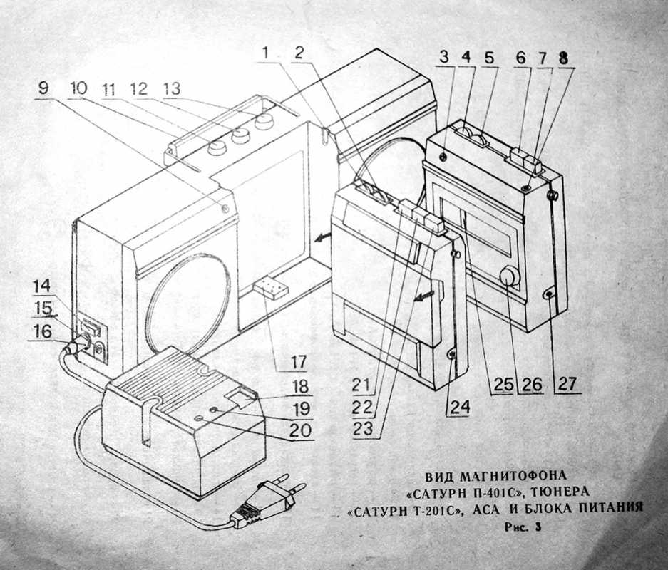

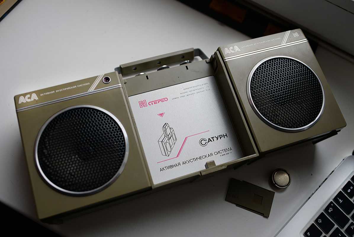

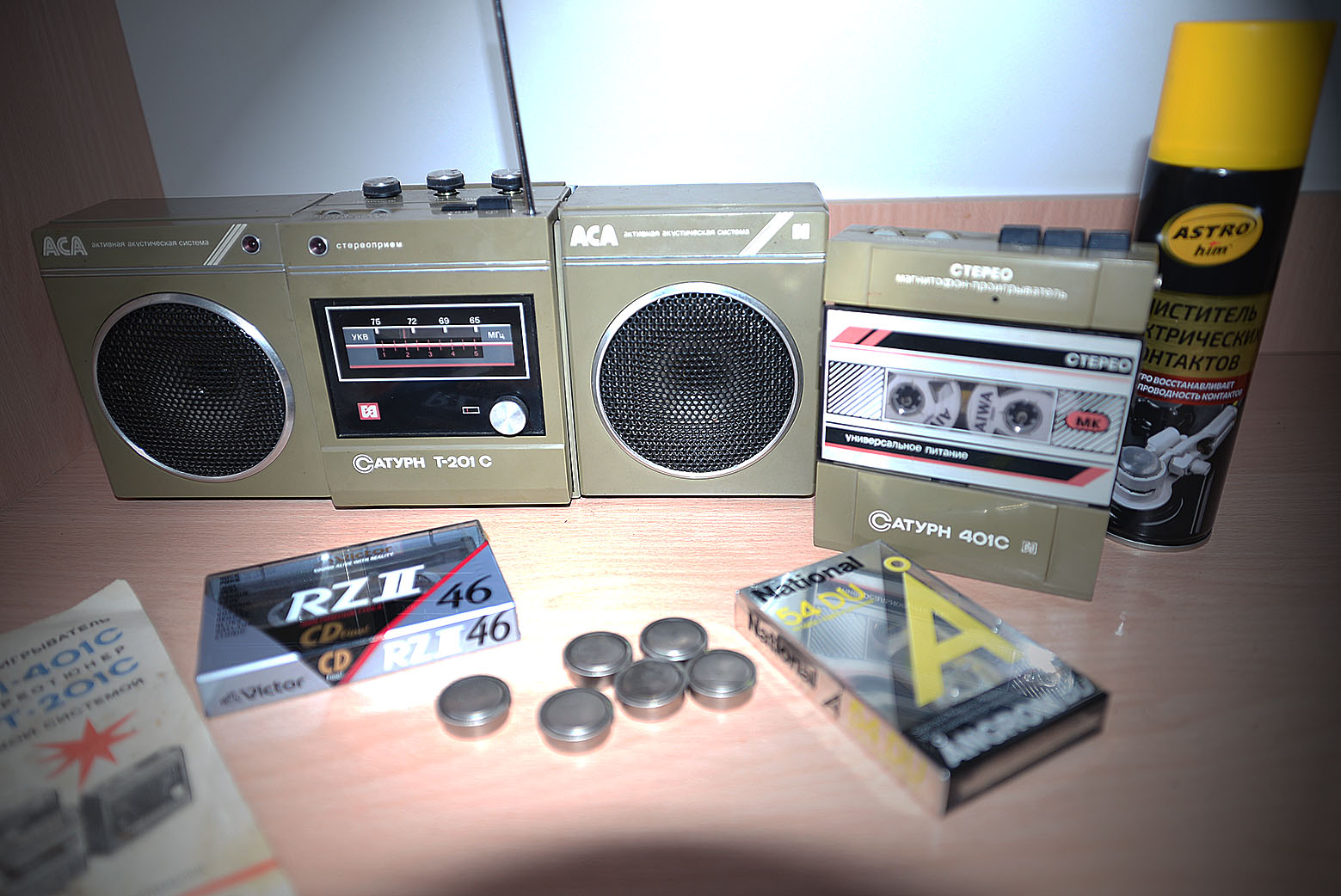

Она состоит из трех блоков
1) кассетный плейер
2) радиоплеейр
3) док-станция с динамиками, усилителем и батарейками
В док-станцию как в сумку у кенгуру можно на выбор вставить кассетный или радиоплейер.

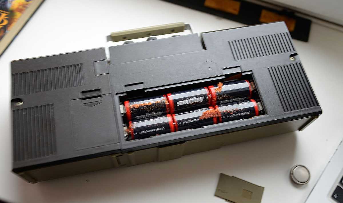

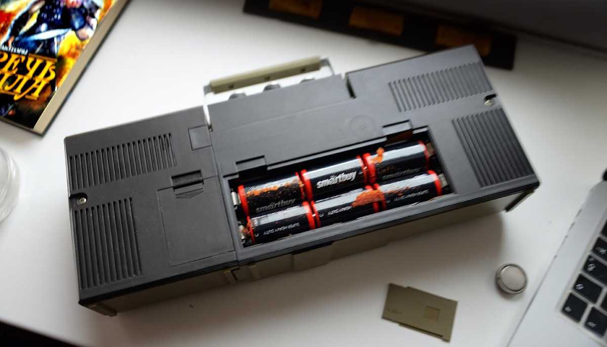

К самому доку можно подключить блок питания, вроде на 4 вольта, можно напихать стандартных батареек среднего размера и сам док включается/отключантся специальной кнопкой. В "утопленном" положении переключатель выключен или куча нынче не дешевых батареек быстро попросится на помойку.
В каждом из плейеров по 6 своих батареек-аккумуляторов Д 0,25Д, которые начали оксидироваться от времени и помоем хозяин их не пожелал переодически подзаряжать.
В обоих плейерах они находятся уже в прединфарктном состоянии. По ходу от дока они и заряжаются, чего долго и не делалось.
С радиоплейром дела сразу заладились, дотошно бор просто нулевкой и очистителем обработать электроконтакты и сами аккумуляторы.
Музон повалил мама не горюй. Здесь не FM а УКВ, что позволяет в Минске в стереоприеме слушать и мою любимую "Радиостолицу", "Радиус ФМ" и еще несколько каналов гостарабарщины. У плевра даже есть съемная антенна, хотя с приемом и без нее все замечательно.
Док отработал с приемником замечательно. У него еще и ручка для переноски есть и правую колонку можно отсоединить и разместить удаленно.

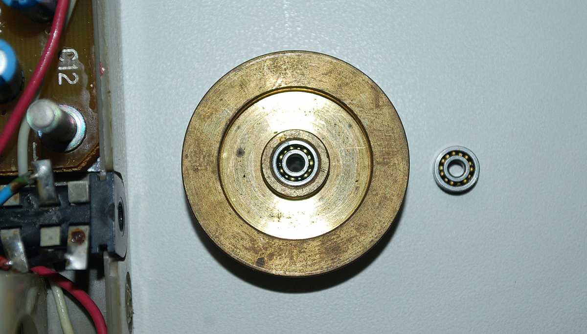

А вот плейер- отдельная песня. Разобрал. Почистил контакты к тем же 6 аккумуляторов. Дальше- ЛПМ. Снял крышку, вычисли налипшую на вал двигателя смолу расплавившегося от времени пассика.
Начал устанавливать новые пасеки. Их в плейере три штуки. 100мм х 3мм основной, 55мм - на правый маховик и третий отдельный на резиновый ролик.
Снял главный маховик и честно, офигел. Ни в одном магнитофоне из Японии за свою жизнь я ни разу не встречал подшипника. А в этой игрушке целых 2 подшипника!
Да и сами маховики сделаны из латуни.
Все просто, основательно и надежно.
Вот такое непростое кенгуру этот Cатурн 401.
Да, 12 редких ныне теперь аккумуляторов в обоих блоках, это засада. Но и сегодня их запросто можно при желании заменить более свежими аналогами фирм GP или Varta этого же размера и номинала.

Документация.
Для лучшего качества достаточно перенести
изображение на рабочий стол вашего компьютера.
