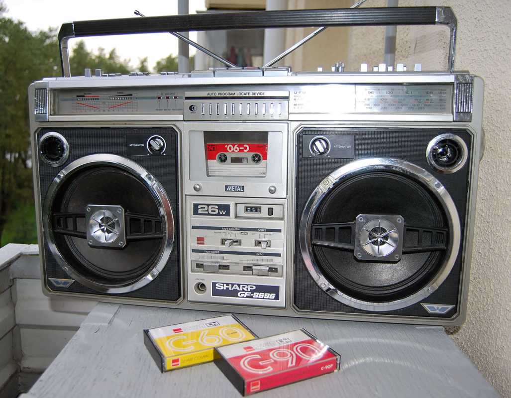

Грязный, потрепанный жизнью и ребятишками GF9696 мне достался за 50 долларов. Если быть более точным, найден в продаже на интернет-барахолке в городе Могилеве. Сначала хотел сесть на авто и прокатиться 200км. Потом вспомнил, что там живет коллега по белорусскому магнитольному форуму, Леша. Перевел хозяину денег, а Леха на следующий день отправил мне сие чудо попутными коллегами Могилевской автобазы.
Получаю я этот шарп. В "спине" его ни одного болта. Вот-вот развалится на две части. Грили ржавые. Стекло, шкала и верхняя панель залиты кофе. Антенны поломаны. Верхняя панель и надписи стерты до черного пластика. Подкассетник был оторван и стекло треснуто попалам. Про отмывание от грязи подмоточных роликов и без меня песен спето предостаточно. Все было актуально! Все было о сценариям пройдено!
В общем, я оторвался! Недели две вылизывал этот аппарат. А через год перекрасил и перерисовал верхнюю панель. Был проведен тюнинг динамиков, после которого появились интересные моим ушам верхи. А именно, перекрашены динамики обычной канцелярской тушью.
Иногда ковыряется-ковыряешся с аппаратом. Так задолбает, чо сделаешь и избавился нафиг, содрогаясь от воспоминаний. Все-таки любой ремонт это - маленькая трагедия. Она может быть или больше или меньше. Но этот шарп почему-то у меня решил прижиться. Нуравится мне его звук. Очаровала меня эта пощипанная жизнью балалайка.
Приведу в обзоре несколько фотографий для примера.
И так, мой первый участник
GF9696
(Могилевский)
Теперь этот аппаратик уже несколько лет как выглядит немного по другому
верхняя панелька у него изменилась...

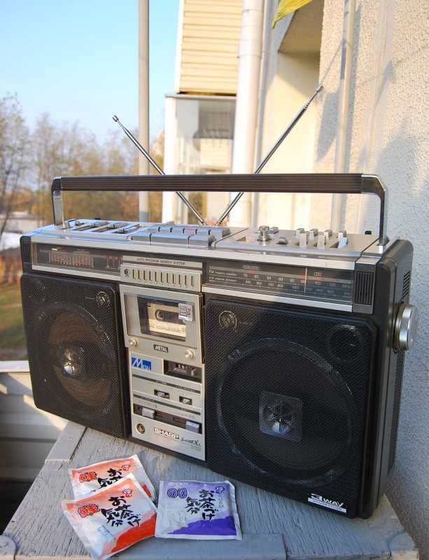

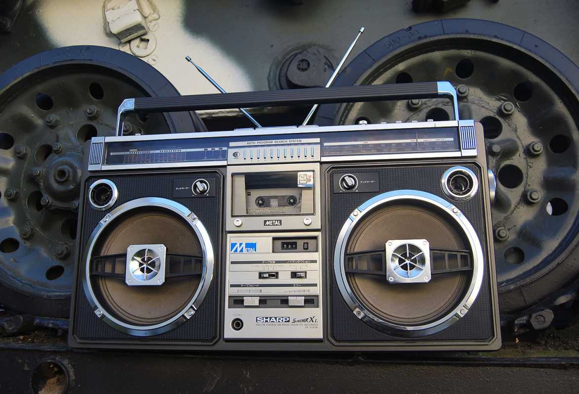

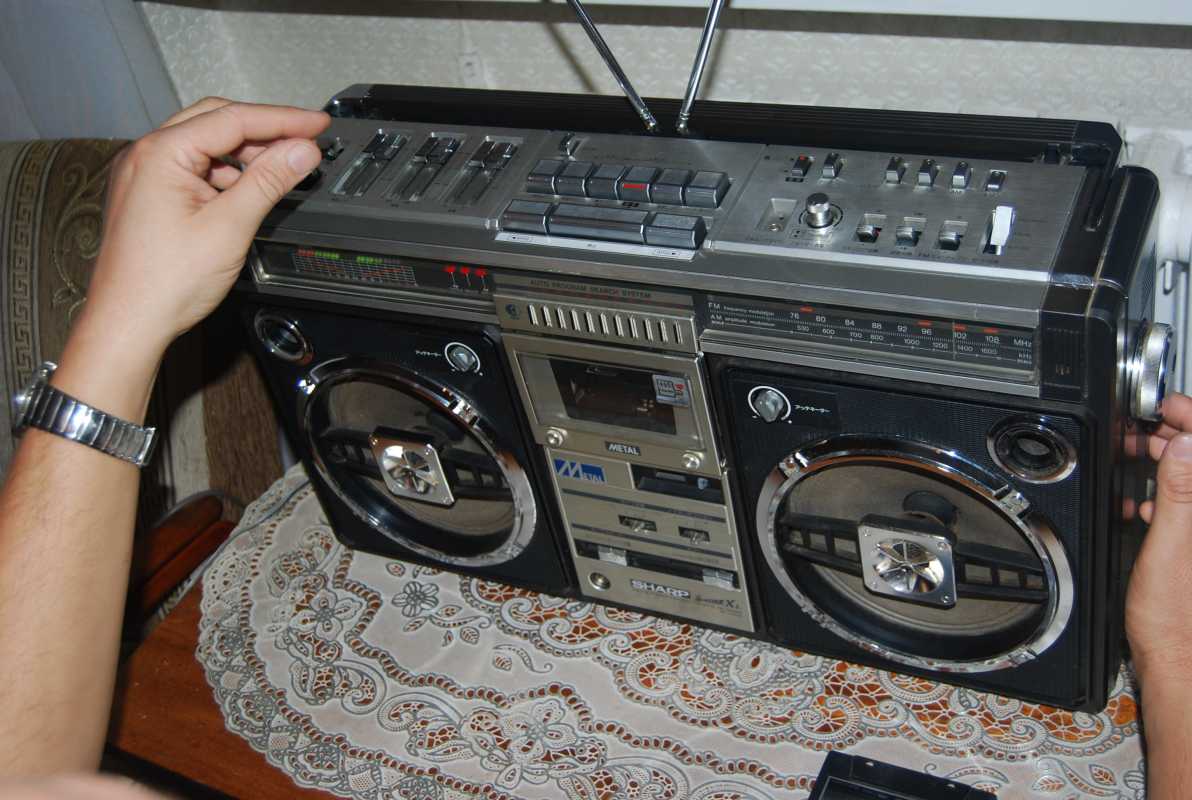

SHARP GF-508
Второй аппаратик приехал ко мне с далекого Сахалина. Долго не давала мне покоя идея заполучить "островной" GF508 именно в черном исполнении. У меня куча друзей-японцев по всему миру, сам был много раз в этой стране и меня отнюдь не пугают надписи иероглифами, а скорее вызывают феерические чувства колорита. Этот аппаратик песлал мне с Дальнего Востока шизаудист Андрей. Магнитола проделала дальний путь по морю, чуть не угодив в тайфун, бушевавший в конце сентября в Приморье. Потом доехала до Москвы, откуда пересела в автобус до Минска. Распечатал коробку. А там черное счастье, которое японский хозяин не таскал по огородам, не клеил стикеры от жвачек, не обливал кофе из термоса и не разводил внутри тараканов. Включил - радио работает. Как и положено, всего два канала, против четырех "могилевских". Включил деку. Мотор не шумит. Полез с отверткой. Благо знаю как там лазить. Феррит сердечника с витками провода отвалился. Обломана оказалась одна из стоек, а вторая его не удержала. Исходила решила капля немецкой эпоксидной смолы. Японский бог миловал - обмотка не оборвалась во время перезда. Спишем, что виноват тайфун и шторм под Хабаровском. ЛПМ тут же продемонстрировал свой диагноз. Пассик, а он здесь 13см длинной и 4мм в ширину, напрочь прилип к маховику. Мотор тужился, но оторвать резину был не в силах. И слава богу что не сгорел. Подметочный ролик мне в который раз вынес мозг. Оказалось что он таки 5мм в диаметре. Легендарные капельницы проблем не решили. Потом точил из куска резины на дрели. Потом пришлось напрячься, махнуть на другой конец района в мотомагазин и купить таки шланг бензопровода.
Пока я изобретал колесо по новой, оказалось что в ЛПМ можно развальцевать медную гильзу, спокойно вычистись старые сопли пссика и вставить новые. В общем, то что получилось, по моему мнению временное и я решил со временем сделать этот ролик из куска резины. Даже из чего уже нашел и аккуратно сложил в батарейный отсек. Пассик 4мм я пока не нашел и установил пока 5мм. Но есть некоторые моменты. Будет больше свободного времени- реализую. Поворотные фидеры с лицевой панели не успел разобрать и почистить. Нет пределу в совершенствовании.
В общем, более менее магнитола ожила и оказалась готовой к предстоящему тестированию с приятелем.
Еще один боец в строю.

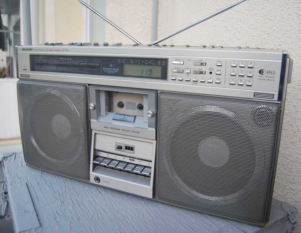

SHARP GF-9595
Cобственно, третий участник спонтанного тестирования принес Олег. Большой, тяжелый, солидный аппарат. Я в этом цвете живьем его еще ни разу не видел и скажу честно, наверно в серебре он даже более эффектен. Особенно когда на верхней панике ни одной существенной царапины. Приехал этот аппарат из Бреста. Продавал хозяин его в интернете. Со слов Мамаева, продавца магнитолой осчастливил откуда-то из чулана другой знакомый. Я бы не удивился если бы из того-же помещения появилась инструкция и коробка, но чудо оказалось хотя бы с родным шнуром серого цвета. В общем, Олег принес, включил и все сразу заработало без всяких вмешательств в потроха. Хочу отметить, что в отличии от сверху представленных магнитол, кассета тут вставляется не к верху ногами и по ходу это из первых, шарп с цифровым тюнером.

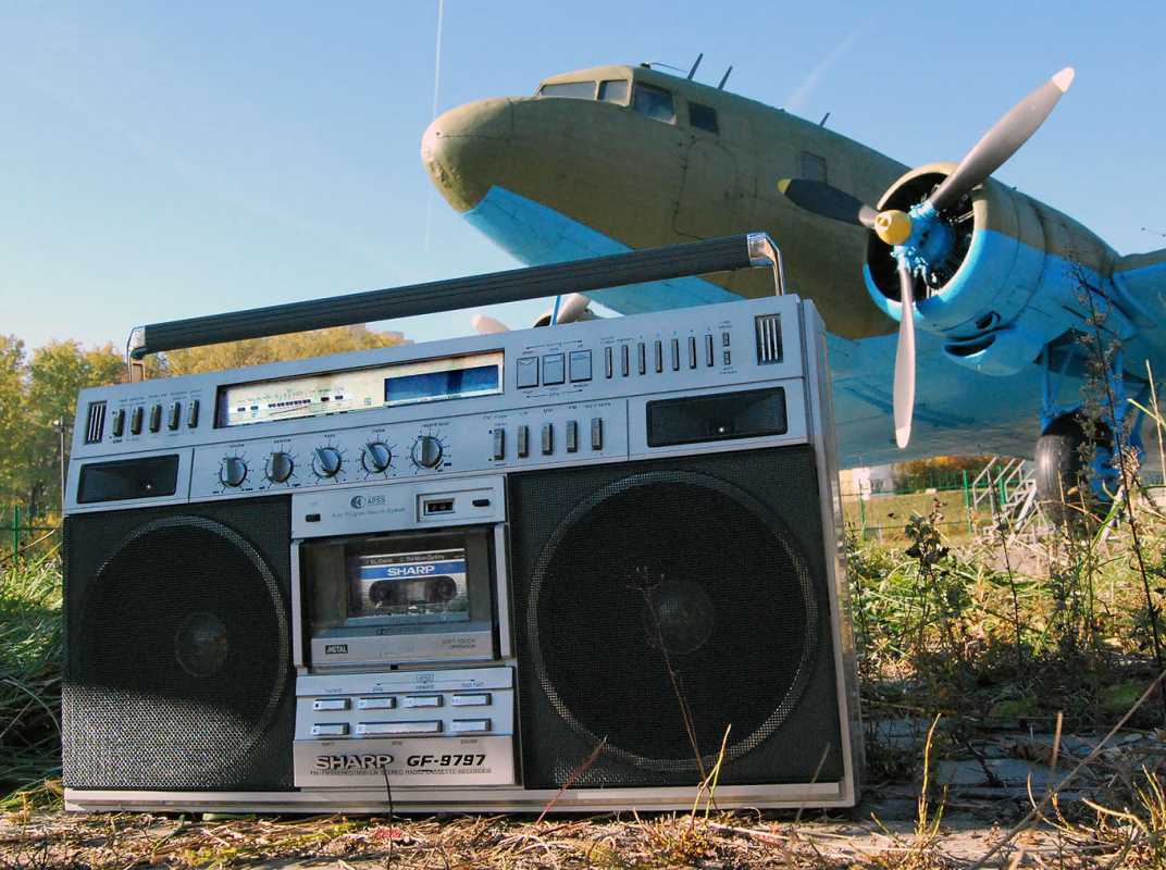

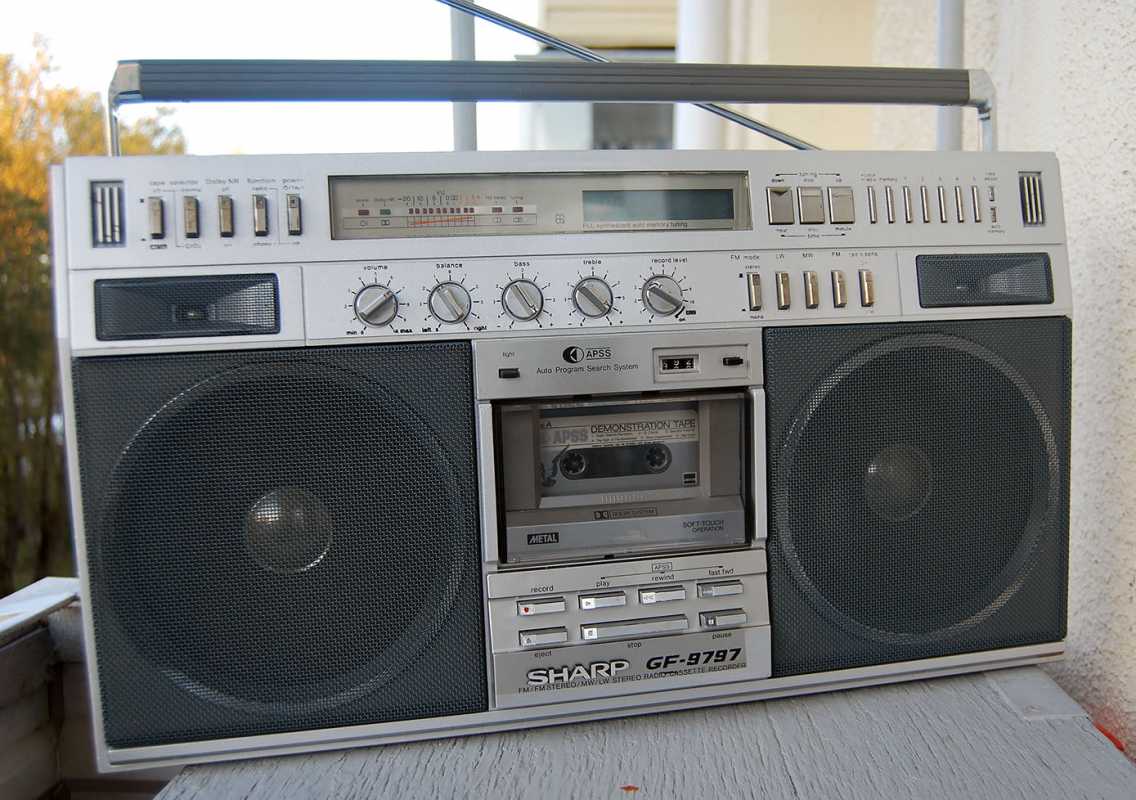

Ну и наконец, четвертый участник нашего соревнования, вершина линейки серии 9х9х. Как минимум, в цифровом значении. Я не смог проигнорировать этом магнитофон на польском аукционе. Не скажу что он достался мне недорого. Скорее наоборот. Не знаю что заставило меня сделать ставку, но я таки выиграл этот лот благодаря не столь удачи, сколько любопытству. Ранее я его вообще не встречал. Захотелось покрутить в руках "венец" конструкторской мысли японского магнитолостроения настоящих бумбоксов-моноблоков легендарной фирмы.
Заказал этом магнитофон еще находясь далеко за границей. Пришёл аппарат сразу после моего возвращения достаточно быстро. Покрутил я его в руках. Повключал. Честно скажу, всё работало, не смотря на незначительный треск ручки громкости. Внешний вид мне захотелось немного привести в порядок. Интересно в темноте подсвечивается цифровая шкала. Днем этого эффекта особо не видно, но там стоит специальный зеленый светодиод. На этой магнитоле уженаходится настоящий soft-touch механизм и стоит система шумопонижения Dolby.
При всём моем недоверии к цифровым радиоприемникам, этот достаточно цепкий, хоть немного и тормознутый. Этому магнитофону после включения нужно немного подумать. Есть оказывается, флегматики и среди магнитол.

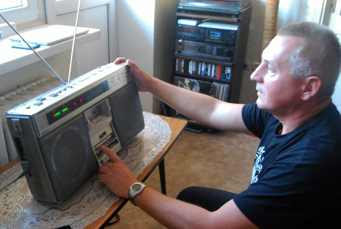

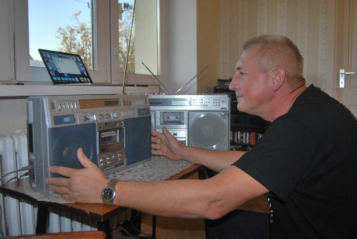

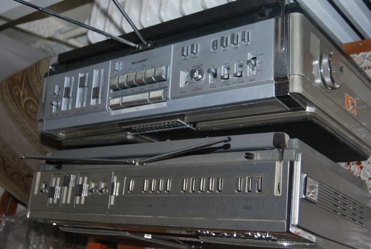

Первые два дуэлянта - GF9595 и 9797. Два шарпака с электронными тюнерами.
Как видно на фотографии, 9595 оказался подлиннее. Больше алюминия, с состоянием которого владельцу очень повезло. Обычно верхним панелям этим магнитол крепко досталось. 9595 так же тяжело и немного потолще... Индикатор у первого аппарата посолиднее. На 9797 всего один светодиодный столбик, словно перед нами не верх конструкторской мысли, а возвращение к GF5454!
Включаем кассету. И там и там вполне приемлемый звук из больших 16см динамиков. Уверенные гулкие низы.
Оба аппарата интересны по звуку, но у 9595 больше объема.

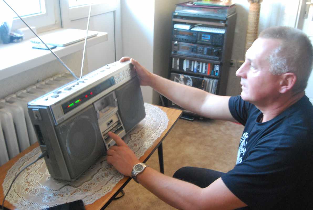

Приемник - отдельная песня. Я люблю люки настойки крутить, а тут нужно кнопки нажимать. Как я уже говорил, 9797 у меня немного задумчив. Настройка тремя кнопками <> и центральная для того что бы остановить автоматическую настройку диапазона. Иногда один/два шага в левом или в право радиосигнал продолжает играть, но лампочка STEREO может не загореться.
Понятное дело что для начала 80-х оба аппарата с такой настройкой это два пришельца с космическими технологиями.

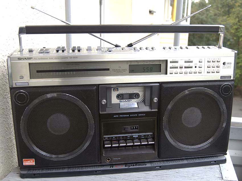

Вернемся к обзору. И так, могилевский 9696, который активно работал радио на кухне, и по ходу каждый день. Злобных пионеров не отгоняли от него тряпкой и под солфеткой в серванте к сожалению не стоял.
Поэтому восстановление внешности, увы, с кучей попыток что-то перекрасить и многократно перепечатать года через два только закончилась. На ЛПМ менялся только потекший "bloody" подмоточный ролик и пара тонких пассиков. Основной как работал с момента "зарождения" так и прекрасно крутит до сих пор. Естественно, все тумблеры пропшианы, а ползунки смазаны часовым маслом 1:1 со спиртом. Все это и так работало, но данную профилактику сделал. Одним словом внешне в прошлом руинный аппарат неплохо функционировал.

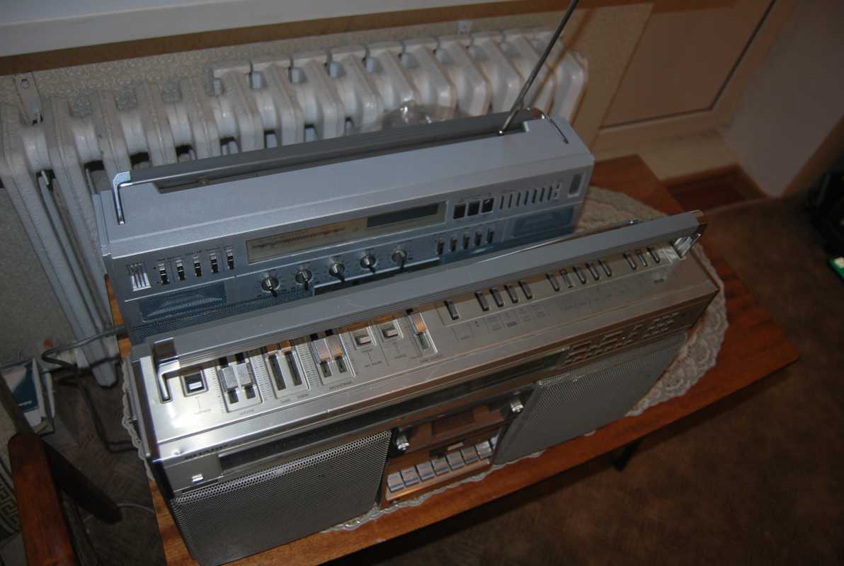

Естественно, сравнили 9696 и 9595. В длину они примерно одинаковы. И как видно на фото, 9696 повыше и смотрится монументальнее из-за этих нескольких сантиметров. Зато 9595 можно носить на ремне. А ремень -вещь чрезвычайно полезна для воспитания отпрысков! Жаль самого ремня нет. Видимо он продавался как опция отдельно.
Но когда лупанул звук, Олег видимо охренел. Да и я сам. Мощь GF9696 несопоставимо дурна раза эдак в 2. Штукатурка обсыпается! И это еще на шильдике написано 26W. Ну нет у меня 40... Эффект поразителен. В тесте 9595 и 9696 последний с огромным отрывом занимает позицию беспрецедентного "орала".
По звучанию кассеты и приему контента FM отрыв не столь впечатляющий, но и "завис" у меня в коллекции 9696 по причине очень комфортного насыщенного звучания. Выключать его не хочется. Отиграет своё, был бы приемлемый контент. С качеством FM трансляции, Минск явно не Вильнюс. Хорошим битрейдом передаваемая музыка не славится. На станциях кругом бюджетные халтурщики, которые ходят на работу за зарплатой. Передающие антенны находятся в Колодищах за городом, установленные еще при Леониде Ильиче Брежневе. Чей передатчик висит на антенне выше, тот и вещает дистанционно подальше. Но музыка музыкой бывает редко. Про Москву не скажу, бо не знаю.
Тут с огромным отрывом победил доходяга из Могилева. Немного барахлила, возбуждаясь, кнопка EDIT, но это вопрос пары пшиков из баллончика и каждый год даже с моей небольшой кучкой магнитол процесс проблематичный, бо жизнь состоит не только из бесконечного ремонта, а погода плохой бывает редко.

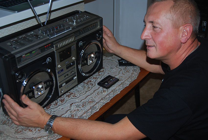

Теперь, когда понятно какой из этих шарпов самый-самый шарп, провели финальный тест между 508 и 9696.
Включили, послушали с пристрастием оба.
