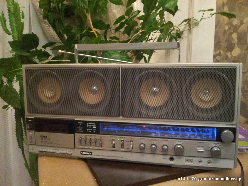

ну что crown csc-350f

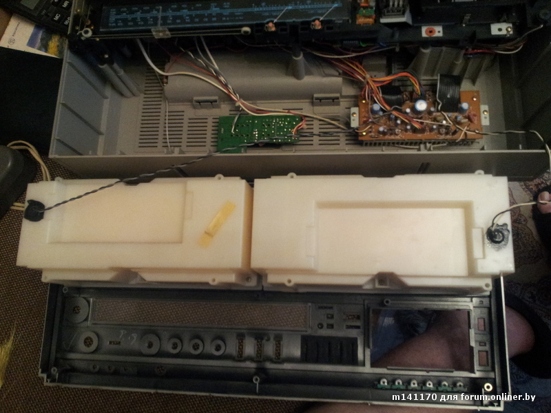

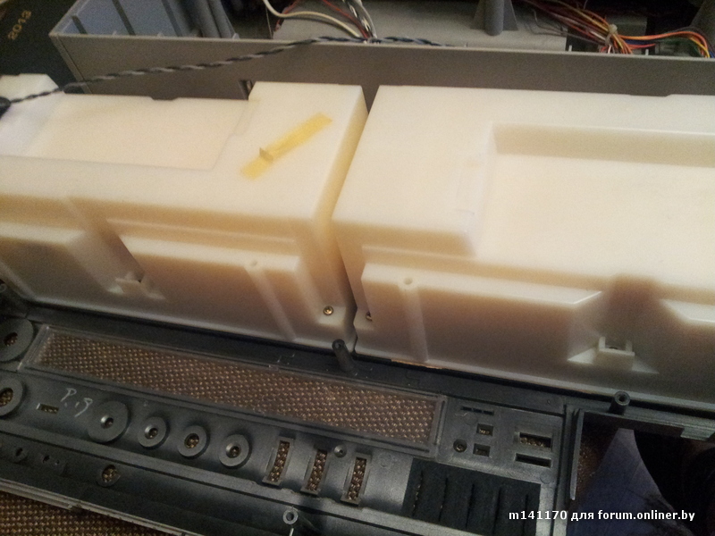

что удивило -динамики в специальных боксах отдельно по 2 -левый канал и правый
в аппарате 4 динамика -2 активных и 2 пассивных
в боксах типа вата и довольно много -звук как я предполагал будет басситый (у нас есть на форуме любитель добавить войлока -сразу его вспомнил :) )
ну смазки чистки протяжки опускаем

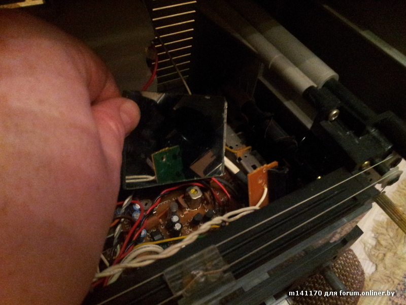

динамики высыпались все :(
не работал свет-пришлось с зеркальцем отвинчивать :D
да что здесь реализовано правильно это подсветка -при включении от сети горит постоянно а при работе от батареек при нажатии на кнопочку
во многих аппаратах не удобно
приятный бонуc fm mute
шумов между станциями нет
аппарат очень красивый и интересный
ну конечно напрашивается сравнение с pioneer sk900
аппараты в принципе похожи -и похожи во всем
по звуку не могу склониться ни в одну ни в другую сторону -по басам лучше crown по запасу мощи мне кажется немного но больше у pioneer
для разборки и профилактики crown удобен чего не скажешь о pioneer (как вспомню так вздрогну сколько там нужно было отвинтить и сколько шлейфов отстегнуть )
весят оба хорошо 9 и 10 кг
но как по мне crown внешне выигрывает по шкале с подсветкой

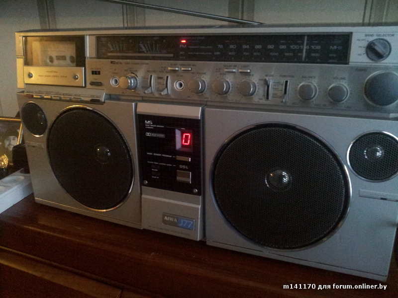

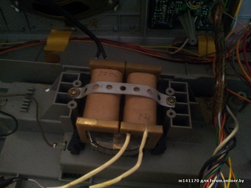

решил переделать AIWA J77 со 100в на 220 в
купил хороший трансик и перекинул
таперача можно спокойно топить 220 в :D

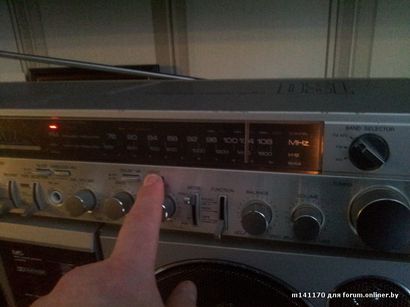

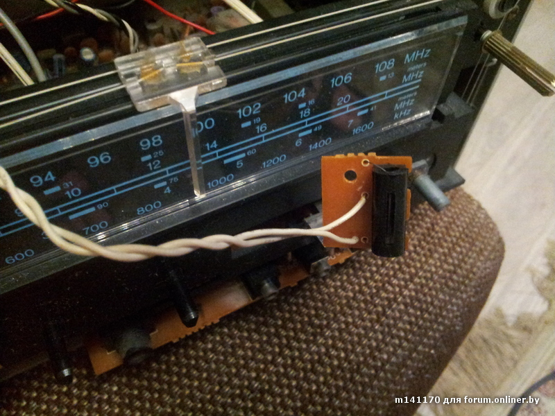

парасеночек 32-ой
на жаль или на радость -проблема только одна стандартная для этих аппаратофф -не горящая лампочка на ползунке тюнера
в моем случае провода от ползунка до платы ваще не было -видимо он растрепался окончательно на сгибах и бывшие хозяева его отрезали :molotok:
в этом случае нам помогут похожие провода с ниткой капроновой в наушниках (только не в китайских подделках )
припаиваем
проверяем и вуаля
протягиваем провод крепим к катушке (лаком для ногтей :D )
припаиваем к обрубку с платы
вот главный помощник и контроллерррр :) а ваще ворюга -стоит только оставить пасики без присмотра -обязательно сопрет морда черная

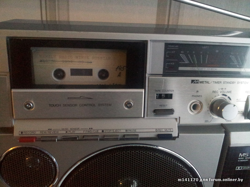

aiwa j77
красава что так что по звуку
