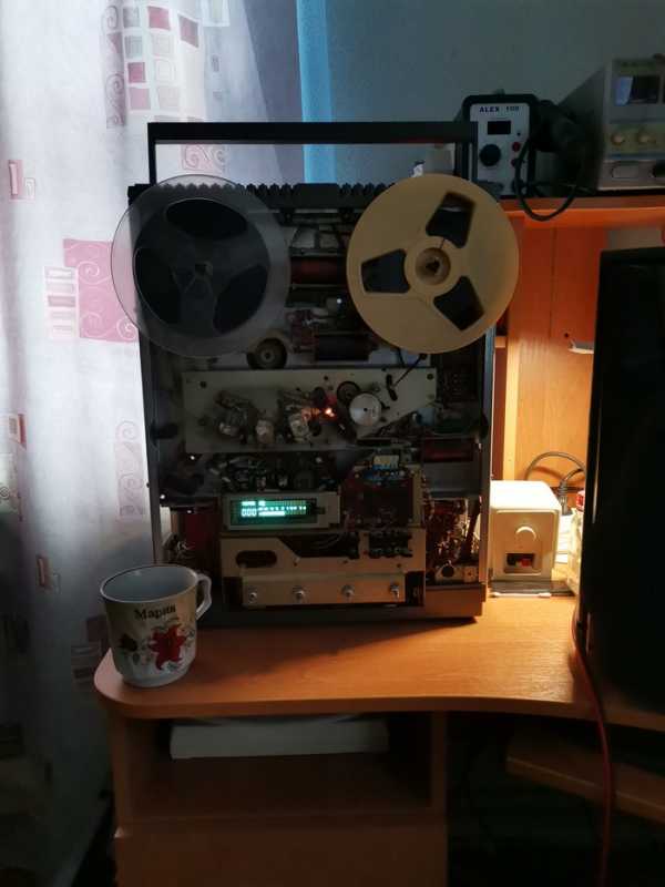

начало стандартно, начинаем с питалава, все напруги на месте,
вкл, закрутился,

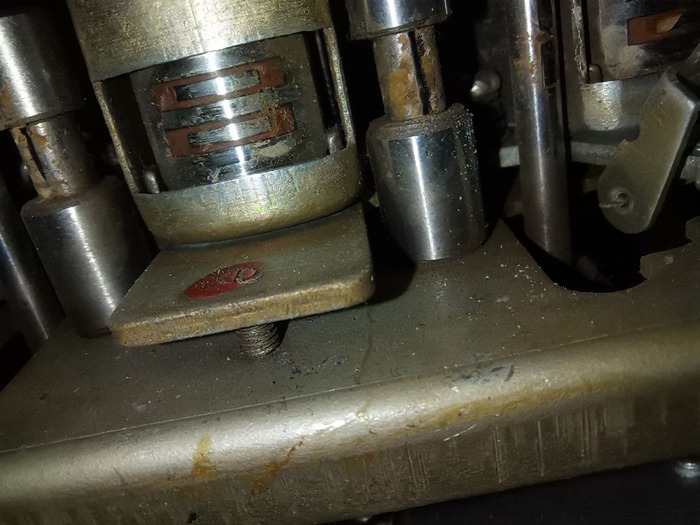

выставление бобых что бы плёнка не тёрла катухи и катуха не тёрла корпус(логически надо три фиксирующих болтика что бы убрать неровность, овальность, восмёрность бобых на валу двигателя, совсем не второклассник),
регулировка тяговитостей моторов(а тиристоры даже в усилителях слышно,и даже в илети и снежети организовано получше),
всё, плёнка доматывает до конца и не старается разорвать(тоже не для второклашки такой промах в лпм),

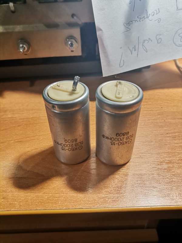

подключение колонок, один канал запел, второй хлопки,
понятно, надо доставать последний мешок конденсаторов,
не сильно замарачиваясь по номиналам, но одинаковые по каналам перепайка, для виду покрутил подстроечники УВ уровни, индикатора,
запел, зарядил катуху акцепта, даж супруги подползла...

забил в стену три трёхсотки и повесил его рядом с корветом..
Орбита-107С 11 Июнь 2021 11:44 #9251
Сильно!!! :party:
