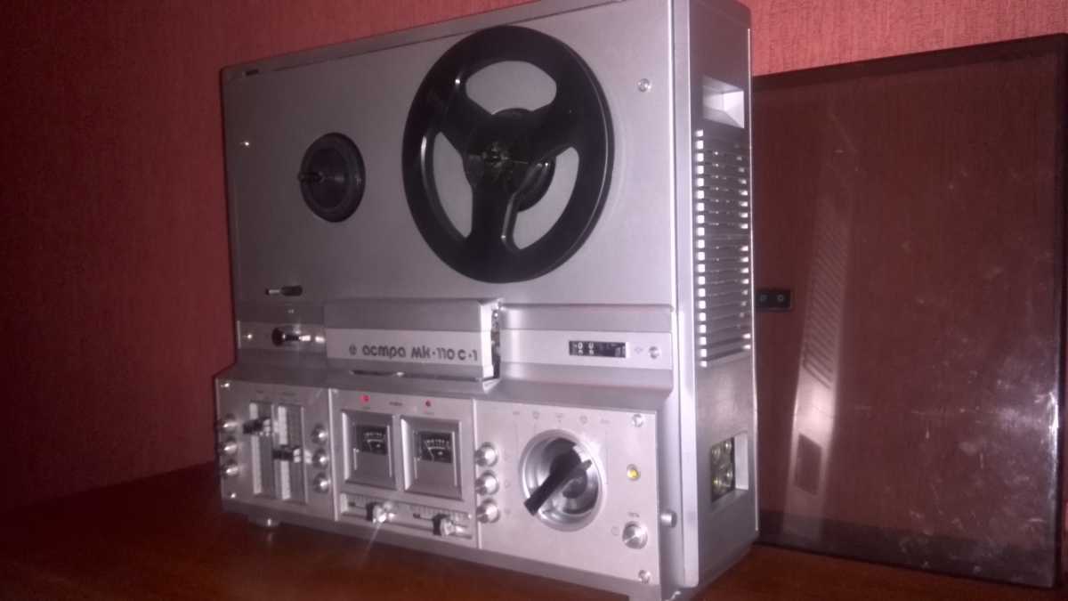

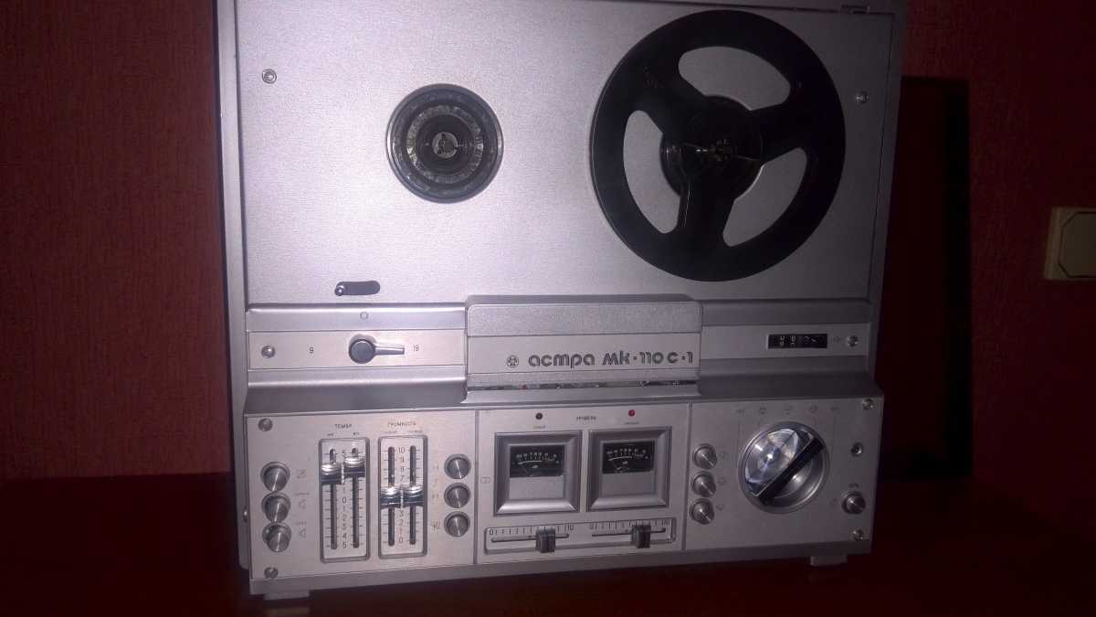

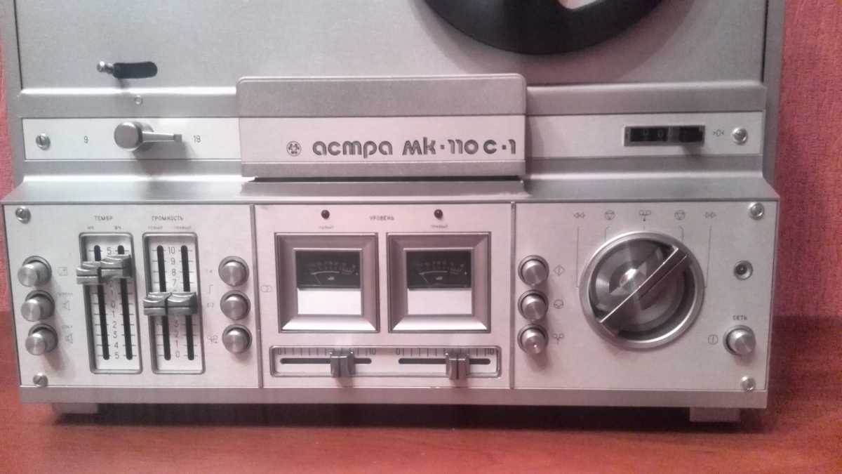

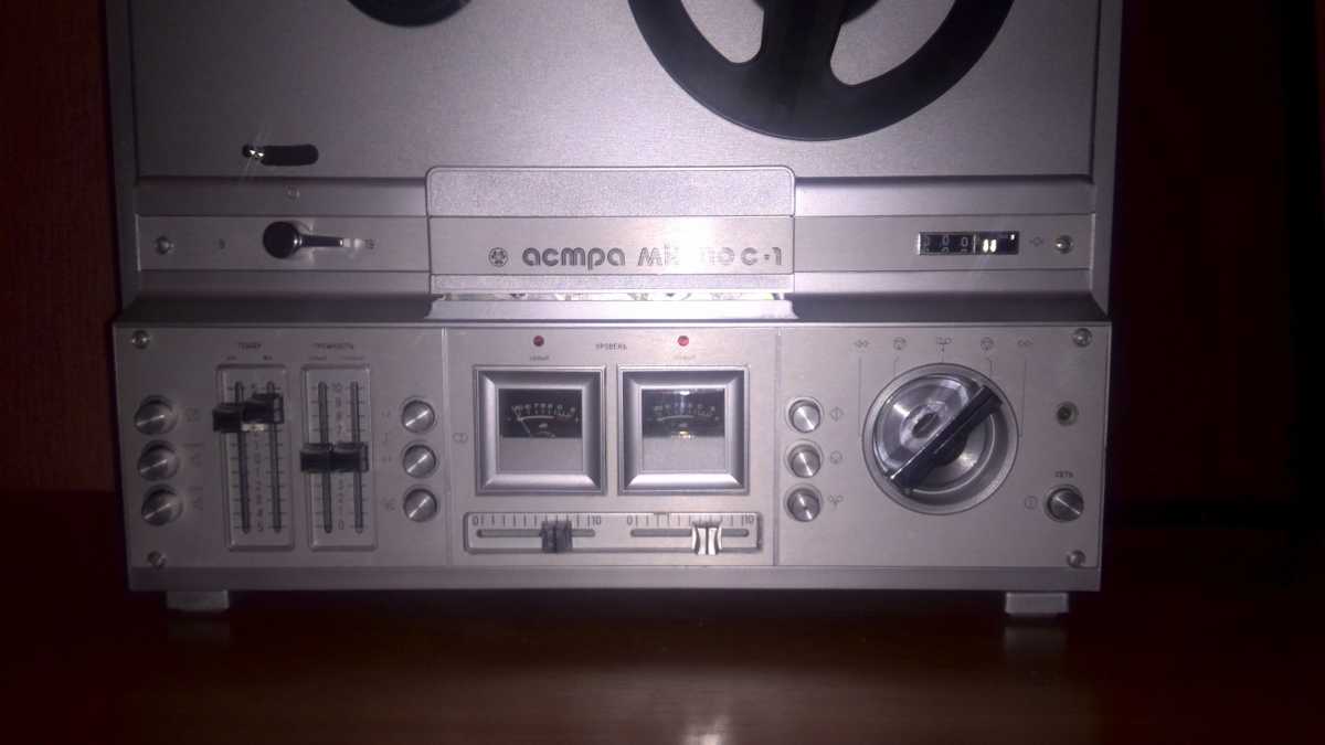

Ремонт и обслуживание магнитофонов своими силами. 24 Янв 2015 18:38 #856
Астра МК110-С1.
Полностью восстановлена, отремонтирована, настроена, заново выкрашена.
Состояние нового аппарата.
