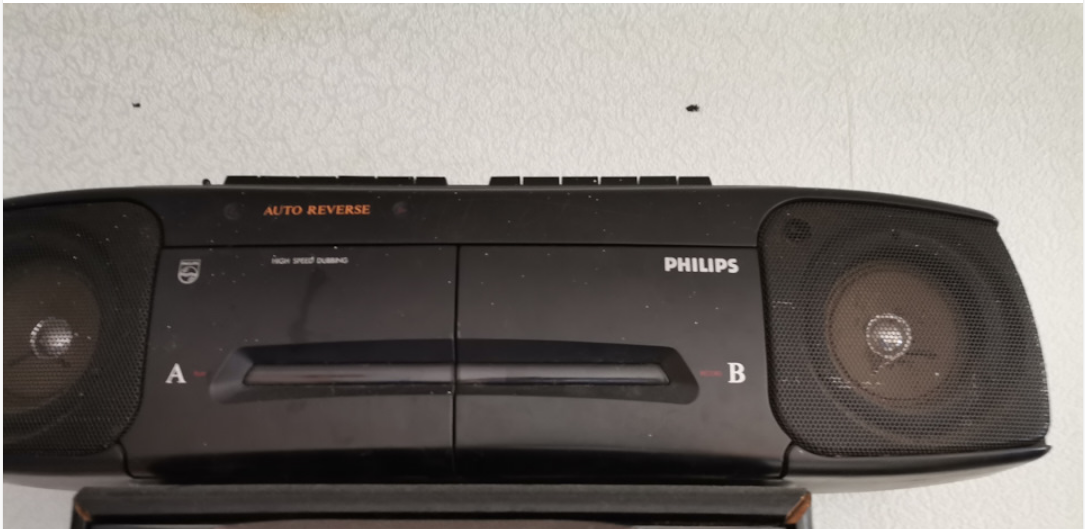

..долго стоял этот зверёк,
не доходили руки,
а тут на работу понадобилось радио,
а почему и нет,
и два кармана кассетных,
один с автореверсом,
радио правда укв советский диапазон(руки так и не дошли до перестройки),
ловит пару каналов да и ладно,
потом захотелось послушать кассеты,
хватило минут на десять и музыка кончилась...

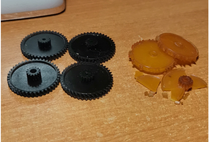

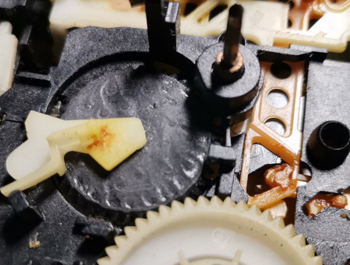

...дабы смягчить работу ЛПМ филипсы почти все имеют шестерни привода из пластмассы обрезиненой или резины обпластмассенной,
зубья и обсыпались, и всего лишь наццать лет прошло с момента его изготовления,
что разбор, что ЛПМ ещё те танцы с бубном,
всё на защёлочках и старается лопнуть, треснуть и т. д.
вытащил три шестерёнки, сгрёб остатки в пакет и парням на тридэ принтер отправил,
выплавили, подточил , подрезал, поставил,
заиграл на работе тёплый аналоговый звук...
