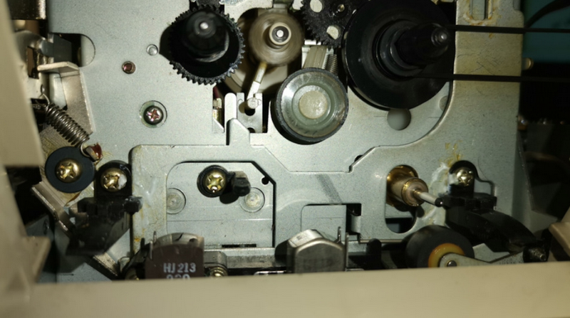

...перестал подматывать,
плёнку не успевает зажевать автостоп отрабатывает,
без кассеты подмотка крутит, с кассетой не хватает силы
разбор, пассики на пределе,

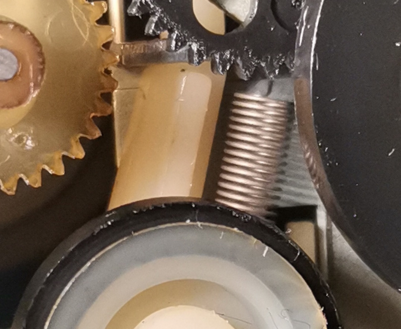

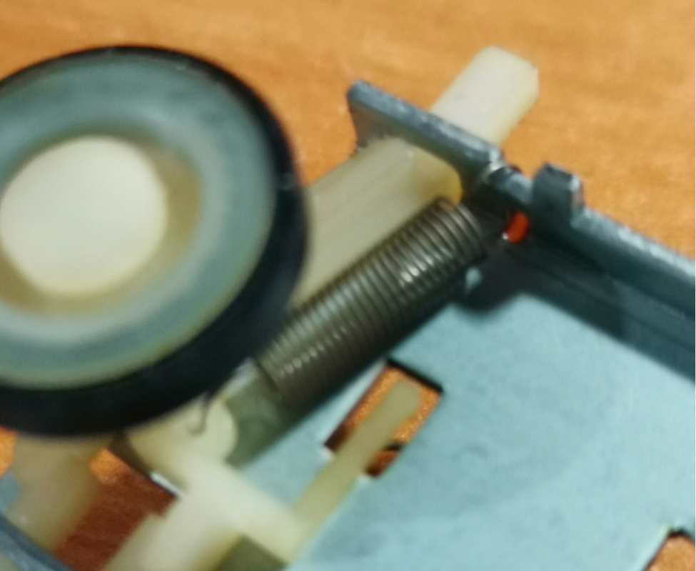

идлер мягкий, не деформирован, но почему то пружинки перестало хватать на поджим,
пришлось почти полностью разобрать ЛПМ, укоротить пружинку,

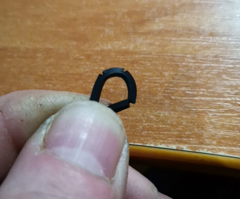

заодно чистка, смазка, замена пассиков(приводных ремней),
собрал, плей и пальцем ощутимо подмотка покрепчала, прогон кассет, всё работает
