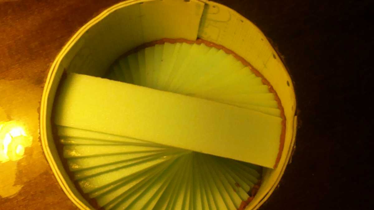

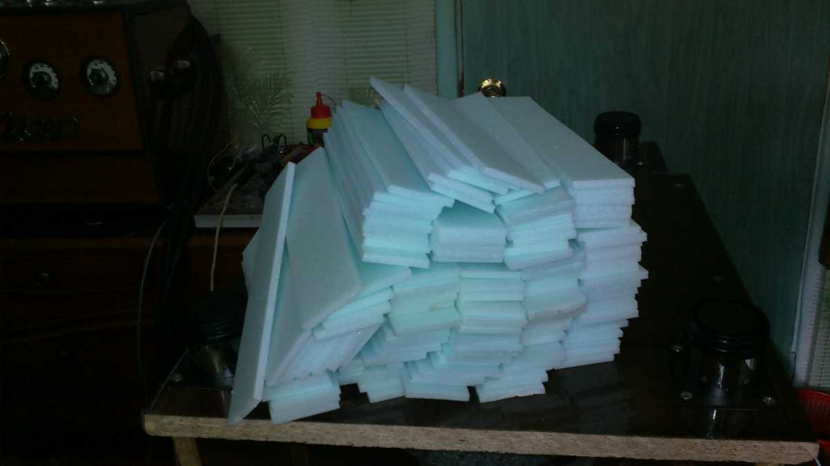

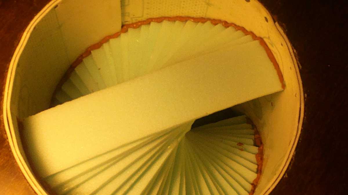

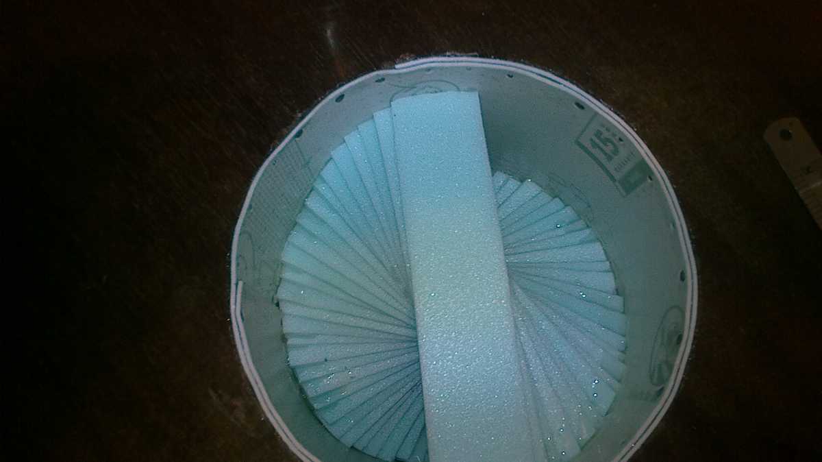

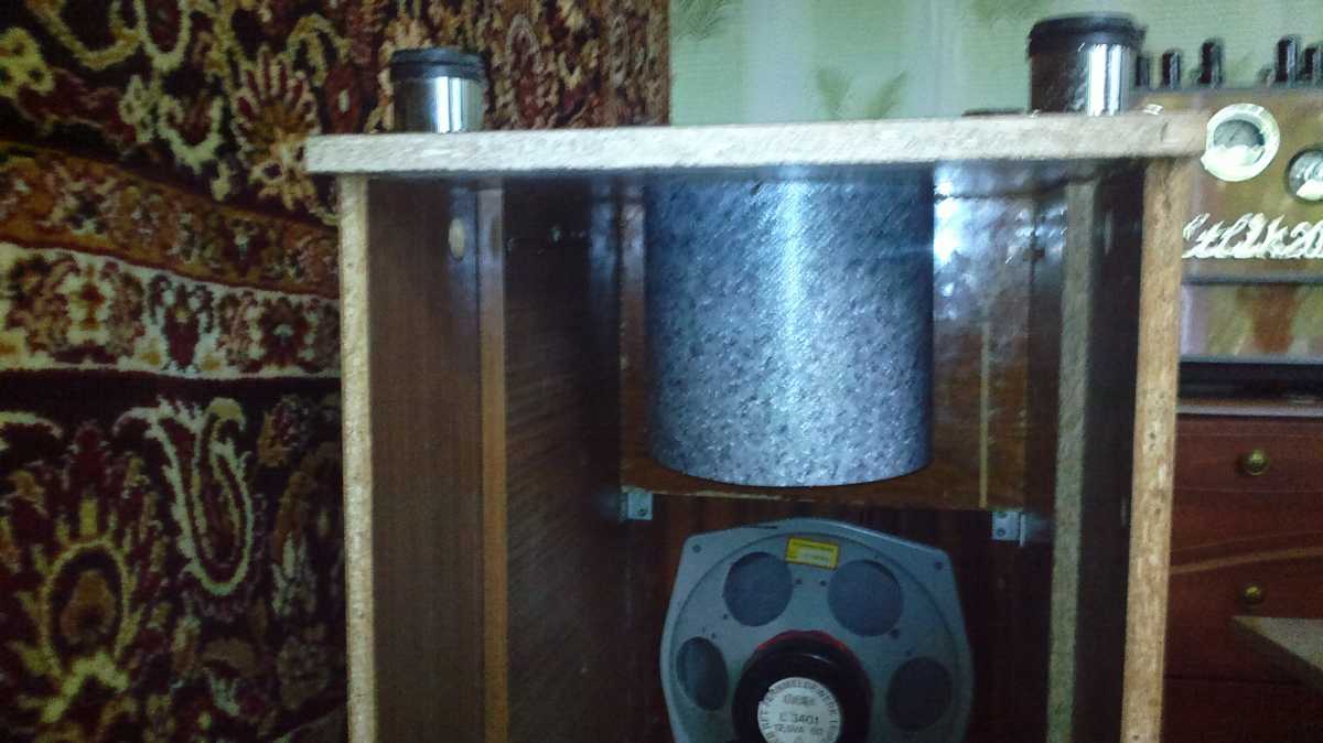

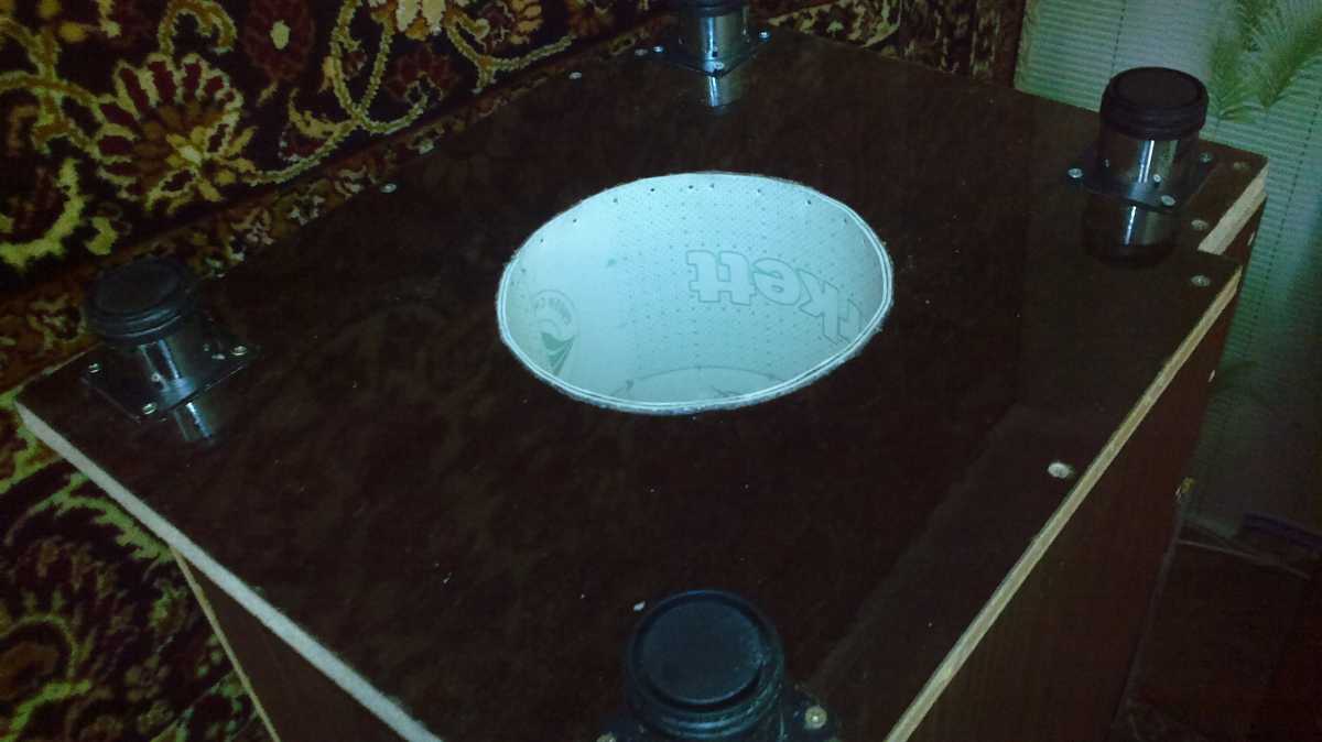

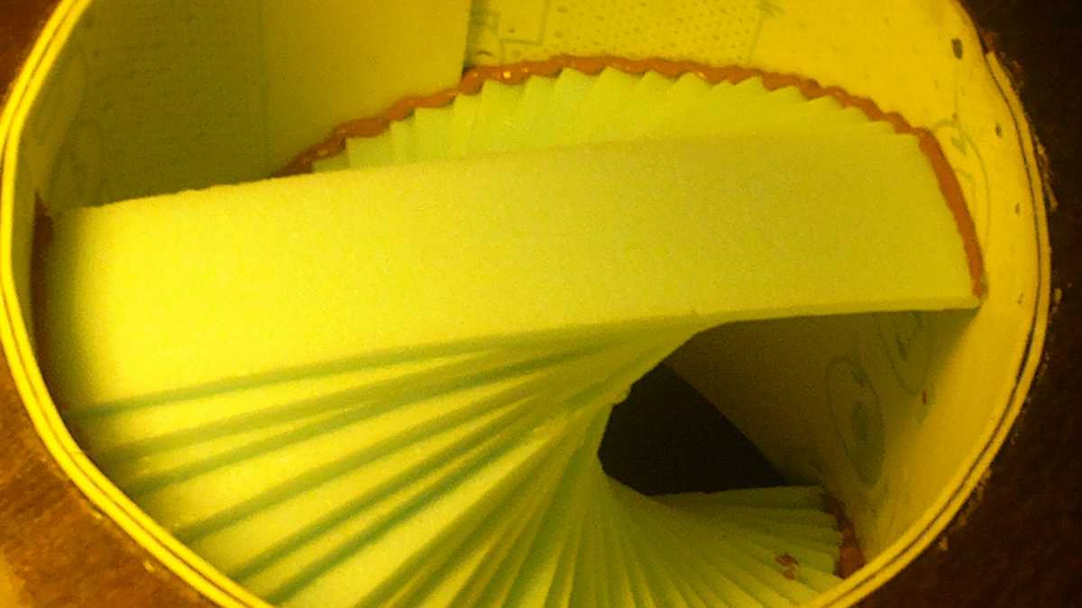

вот само торнадо сделал такое,направленное в пол, до пола 6см.
диаметр трубы 20 см длинна тоже 20.
пластинки лопастей 4,5см общий угол разворота торнадо на 185-190 градусов.
шас сфоткаю, и покажу, как подвешен динамик и как развязан
Дизайн акустики и разновидности оформления. 11 Май 2015 20:58 #3908

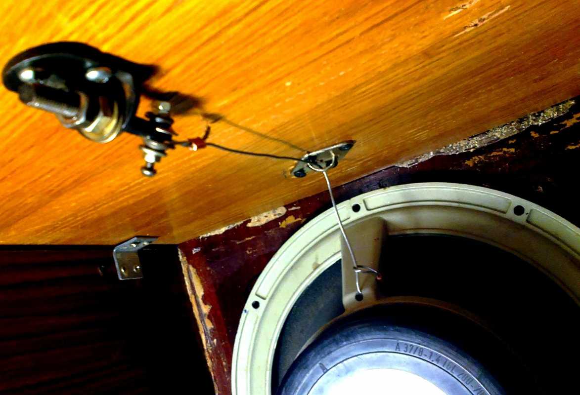

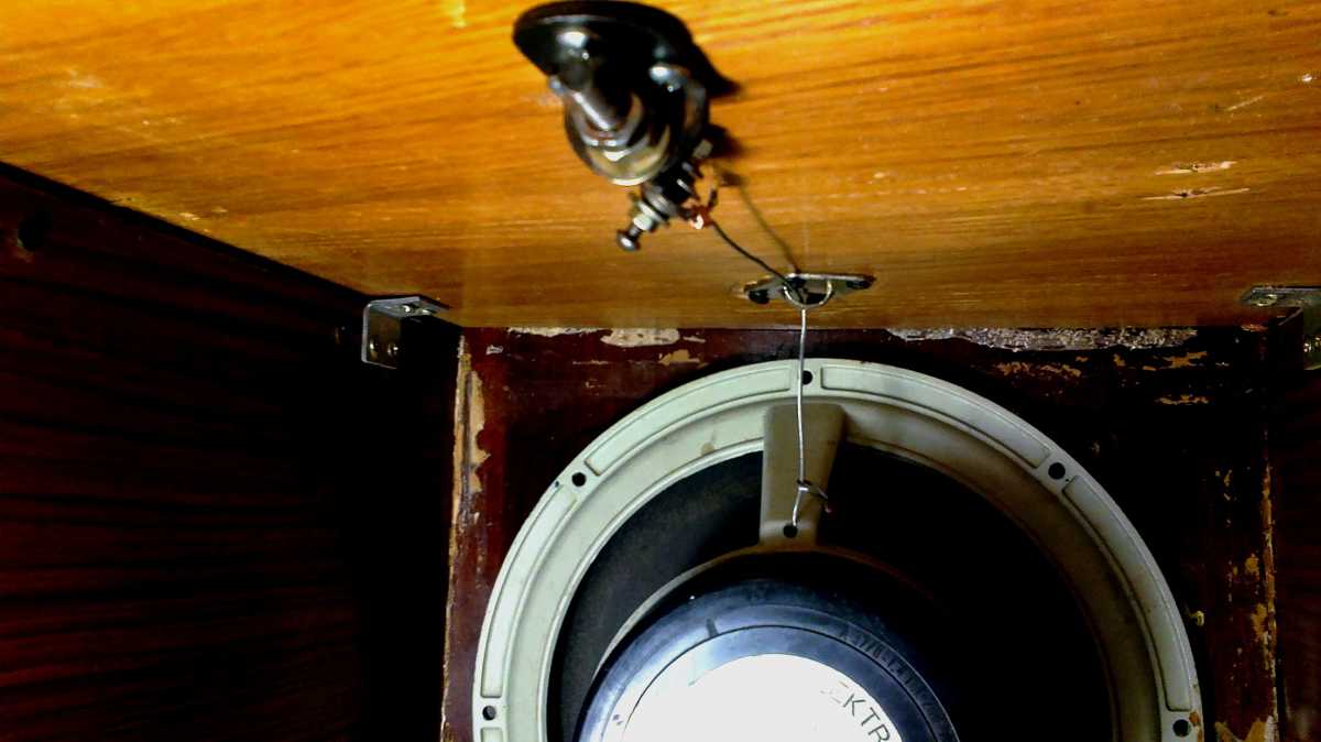

вот смотрите вначале, нашёл методом тыка центр масс у динамика, подвязывав его на тросик, затем в вычисленной точке просверлил дырочку в корзине, закрепил два типа кронштейна на верху в акустике, на один кронштейн повесил, это основной упор, вторым регуирую высоту и натяжку. как то так :blush:
Дизайн акустики и разновидности оформления. 11 Май 2015 21:08 #3909
Такой способ подвеса не есть хорошо :( .
Исключи металл.

Лопасти из какого материала?
Дизайн акустики и разновидности оформления. 11 Май 2015 22:42 #3911
наверное изоплен
Исключи металл.
такой способ у 99 из 100 :ohmy:
Исключи металл.
Это я заметил.

Насчет подвешивания динамика.
Почему не взять резиновые шнуры в тканевой оболочке из которых ручные тренажеры делают и подвесить на них динамик? Типа, как пружины в стиральной машине - две точки...
Дело в том, у тебя металл об металл трется кругом.
Дизайн акустики и разновидности оформления. 12 Май 2015 00:10 #3914
Можно и на резинке подвесить, ещё есть такая для велосипедов резинка на багажник груз различный привязывать она тоже хорошая. Но пока хоть так и то хорошо.тросик довольно толстый лет 300 выдержит.

Не понимаю Дима, как это центр масс может уйти, он выставляется и фиксируется.
У группы тел, одно из которых перемещается относительно других, это запросто.
В данном случае самое массивное из перемещаемых тел- медная звуковая катушка.
Если подвесить действительно за центр масс, то группа будет находится в неустойчивом равновесии и любое относительное перемещение тел вызовет колебания системы.
А у тебя точка крепления выше центра масс.

Не понял, почему на фото виден дин RFT? Подвешен ведь другой динамик.
Короче, что там делает динамик RFT, не изолированный от об,ема?
Дизайн акустики и разновидности оформления. 12 Май 2015 11:41 #3918
dimonos пишет:
Короче, что там делает динамик RFT, не изолированный от объема?
В Акустике 2 динамика RFT.
второй я ещё не подвесил

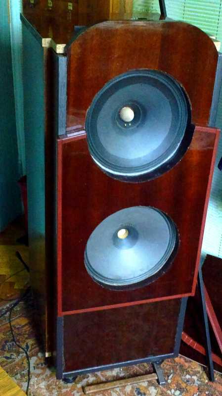

2 разных динамика?
Дизайн акустики и разновидности оформления. 12 Май 2015 22:58 #3921
немного разные ширики

да именно
кстати сегодня подвесил и вторые

Сергей, а с какой целью нижний динамик выдвинут вперед на где то на 20 мм? Относительно верхнего.
Это сделано умышленно?
Дизайн акустики и разновидности оформления. 13 Май 2015 00:32 #3925
ух ты глазастый )))
Динамик нижний Дима, действительно выдвинут, на 25мм
Но как в той песне поётся- я его слепила из того что было.
было у меня не совсем одинаковых два куска полировки 25 мм толщиной ограниченного размера. Не так просто было выкрутится и сделать из них две одинаковые передние панели. И уже по их конструктивному решению, один динамик на одной панели, второй на другой на ней наложенной.

Только слепой не увидит...
Следовательно не умышленно.Верно?
Середина и верха не кашей?
