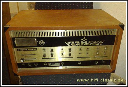

Приобрел себе по случаю этот комплектик вместе с родным усилком VERMONA Regent-600G.
Кто что скажет про эти колонки, особенно про их динамики? Хоть и жалко это все курочить, но решил переделать для домашней акустики, кто что посоветует?
Комната для них большая есть и думаю, что будут в самый раз.
Планирую к системе добавить саб и рупорные пищалки BEAG HT-101/16.
Все это оформить в разных корпусах.
Буду очень благодарен любому совету!!!

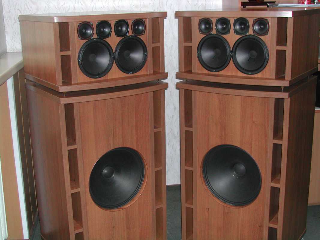

Колонки от Regent-600G. 08 Янв 2015 09:07 #143
А понял,ну тут такое тогда дело, если ты не собираешься их продавать никогда то смело можно подстраивать дизайн под свой вкус. Но если ты думаешь продать,то лучше не переделывать. Они могут потерять львиную долю, как винтажная ценность. И будут ценны просто как динамики. Но есть и третий вариант. Ты делаешь под себя корпус, а старый корпус не курочишь и не выбрасываешь. Что б когда вдруг понадобиться ты бы смог динамики установить наместо и всё вернуть назад. Для исторической ценности и так далее.
Колонки от Regent-600G. 08 Янв 2015 09:29 #144
На украинском хай-фае знаю, там такие сидят спецы!!!
Да иногда уровень изготовления у самодельщиков просто зашкаливает, сколько лет наблюдаю, не перестаю удивляться
hi-fidelity-forum.com/forum/thread-114569-page-2.html
Колонки от Regent-600G. 08 Янв 2015 11:45 #145
Вот к третьему варианту и склоняюсь. Спасибо!

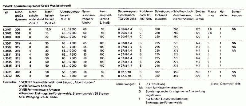

Был опыт с использованием RFT L3402 дома. Сначала после покупки присутствовал эффект "ВАУ" (видиимо только лишь из-за высокой чувствительности), недостаток баса решил подключив пару 30ГД-301 (да, смешно), но на первое время хватало.
Это все было в открытом ящике. Хотя даже скорее в щите с боковыми стенками
И понеслось: Би-ампинг, фильтрация перед усилителем для баса, замена 30ГД-301 на Alphard LW1200A6. Когда бас стал более-менее слушабельным пришла очередь RFT. И тут стало ясно что эффект прошел, динамики нехило поют сами по себе (все-таки 12" тонкий диффузор и 1" катушка как-то несовместимы -- диффузор страшно изгибается ). Как итог: рояль, фоно невозможно слушать -- закладывает уши.
Полугодовой опыт закончился распилом и барахолкой.
Такая же ситуёвина и с RFT L3404 (c закрытой корзиной).
Хотя басовые динамики у них для дома так ничё.

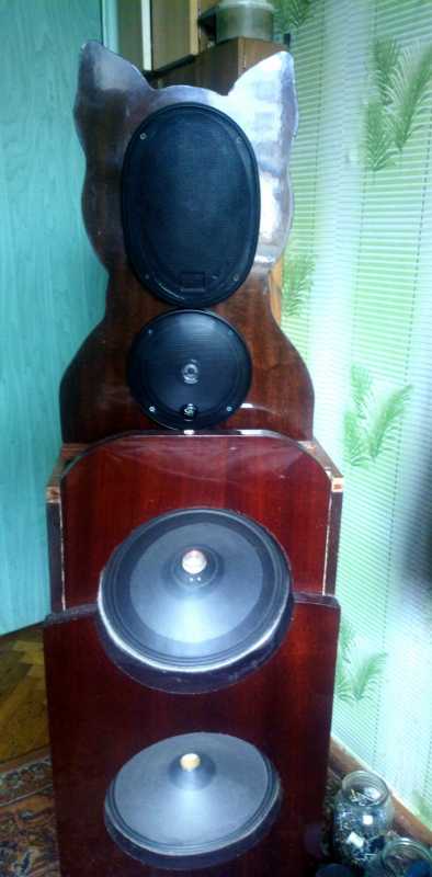

А я использовал в НЧ секции RFT L3401 -под лампу терпимо получилось пока тоже ОЯ.

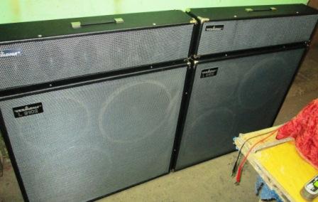

Что-за динамики стоят в моей Вермоне... чтоб не сидеть, откручивать зад в колонках?
Как-то смотрел, да не найду, куда записал.
Кто знает?
Колонки от Regent-600G. 10 Янв 2015 08:22 #269
  • Qjn
  • Qjn аватар
  • Сообщений: 35
Если эти, то RFT L3401, возможно (если кто менял) L3402
Спасибо сказали: Siola, etlik
Колонки от Regent-600G. 10 Янв 2015 13:43 #286
Qjn пишет:
Эти :-) .
Спасибо! Теперь вспомнил, что 3401 там стоят.

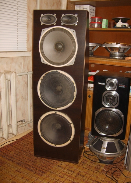

Привет Сиола.Сталкивался я на протяжении более 35 лет с изделиями Регент и Вермона.От Ламповых до транзисторных последних перед развалом ГДР.Изделия заслуживают уважения,ведь конструировали и делали немецкие специалисты, а там есть чему поучиться.А теперь по теме.Эти акустические колонки с динамическими головками RFT 3401.При правильном использовании - это золотая середина для использования как ШП.а вот низ и верх надо будет подпирать.Желательно аналогичной категорией RFT 15" и вч на выбор.....
У меня немного другой наборчик Вермоны,тоже заслуживает внимания.Хотел,менять,но уже делал Онкен на 15".Звучит не плохо (как для меня и не только) джаз,классика,симфо,джаз-рок,а вот метал и прочее,не очень.....

Продолжение.......Что бы соорудить более - менее приличное Акустическое оформление,необходимо иметь в наличии точные данные на имеющиеся динамические головки по T.S.,а дальше расчёты,какой унч,какой объём помещения и т.д. Удачи в поиске истины.

Они там по 12,5 Вт всего, в Вермоне имею ввиду...
Как первые 4А-32 с кобальтовыми магнитами :) .

ну это 12"
а я про 15" в трехполоски

у меня стоит в акустике по одному вторую пару не нашёл и пришлось добавить к ним L 3512 а это другие динамики с другой более высокой чуйкой с другим сопротивлением и всё такое, не так страшно, но серединка чуток стала выпирать...
