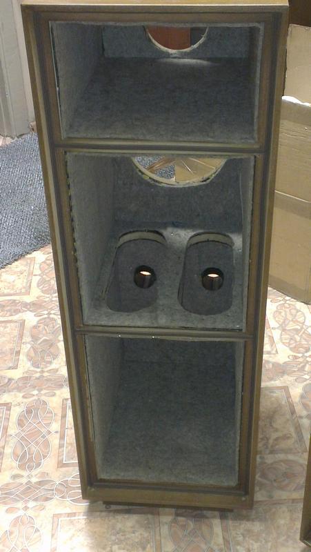

Сегодня заиграла новая двухполосная акустическая система на НЧ Sonido SCW 250 и СЧ/ВЧ SFR 145.
Выводы делать рано... Завтра отчет. Все по классической схеме, ФИ, 115литр, нч блока. СЧ/ВЧ -ЗЯ .
Внутренняя отделка виброгасящий материал и войлок.
SFR 145а

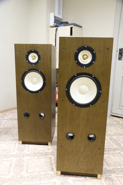

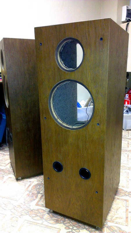

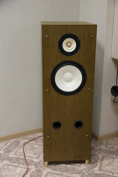

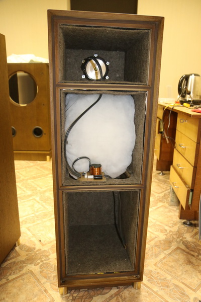

Ну...значит,поехали... Фотографии выкладываю, без пояснений. Если возникнут какие то мысли, обсудим по ходу.
История данного комплекта, весьма интересна...Однажды в бане, послушав B&W DC7 и сравнив с шириками от Sonido, мой приятель по спорту и охоте, изъявил желание, фирму, сменить на самострел... Проект выполнялся три месяца... в итоге, осталась за мной отстройка и торжественная передача в эксплуатацию)))

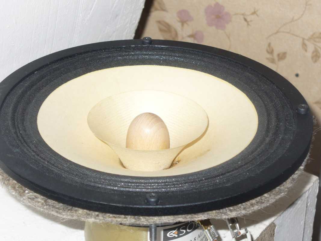

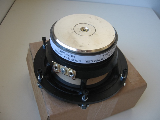

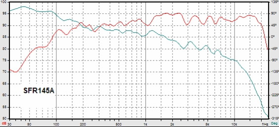

Характеристики динамиков...
SFR-145A
SCW-250

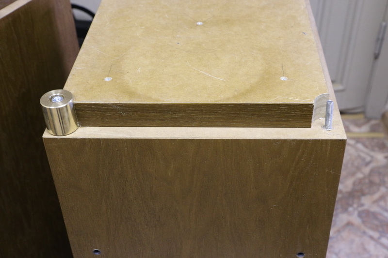

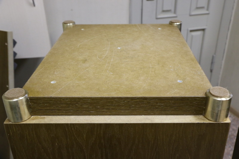

Решил цвет винтов поменять))) Как то уж они резонировали не по месту)))

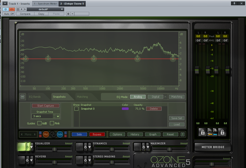

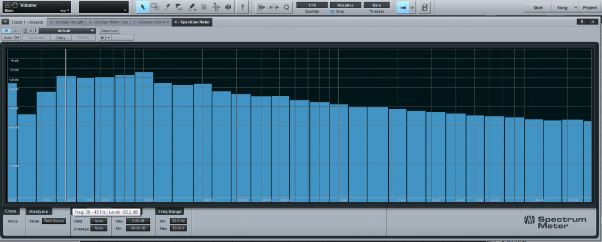

Вот, что показала акустика по НЧ. Не смотря на свои средние размеры... 250мм. спад начинался за 36ГЦ

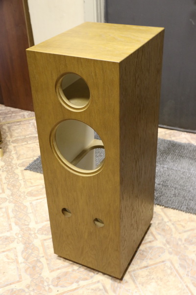

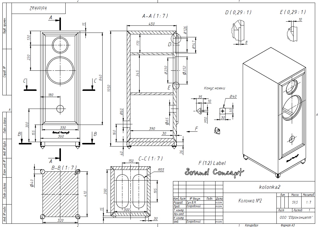

Хотелось-бы узнать, разработка ящиков своя?
Классическая двухполоска или подарок Другу. 02 Апр 2015 20:52 #3079
Своя разработкА КОРПУСОВ..
Классическая двухполоска или подарок Другу. 02 Апр 2015 21:27 #3080
Какая там высота и ширина?
Классическая двухполоска или подарок Другу. 02 Апр 2015 21:35 #3081
Я не помню...чертежи на работе...Если интересно, завтра скину...Примерно 115см.х45см.
Классическая двухполоска или подарок Другу. 03 Апр 2015 09:46 #3099
Глядите, повторяйте...)))

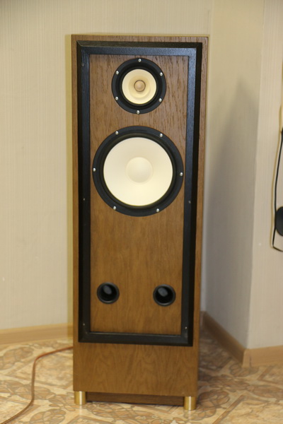

Вот , что вышло, со всеми прочими погрешностями...
Классическая двухполоска или подарок Другу. 04 Апр 2015 17:06 #3130
А вышло друзья очень не дурно. Имел честь сегодня прослушать эту акустику. Получил удовольствие.

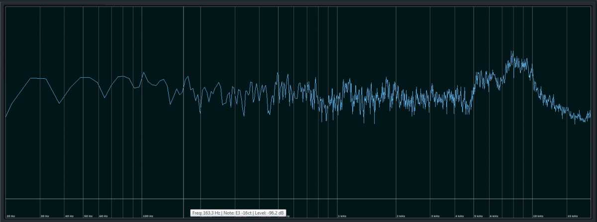

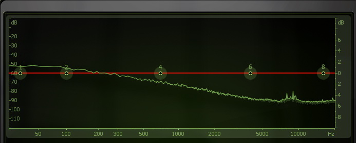

Андрей Медан... посоветовал пробить комнату на резонансы, дабы хоть как то снизить влияние побочных факторов.
Классическая двухполоска или подарок Другу. 07 Апр 2015 13:16 #3190
АЧХ розовый шум

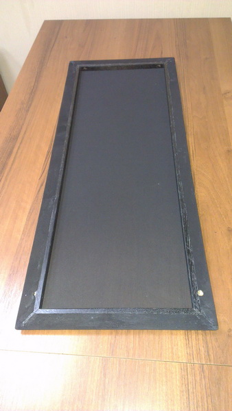

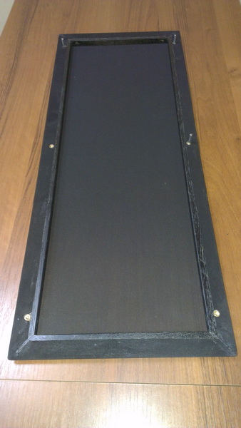

.... Готов первый гриль!!! ... чтоб научиться))) пришлось два комплекта ткани испортить. :txt:
Но Слава Богу, вроде ничаво... Как вам кажется?

Классическая двухполоска или подарок Другу. 07 Апр 2015 18:55 #3194
Очень хорошо!
