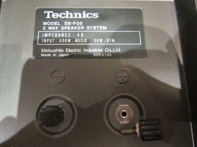

TECHNICS SB-F05
Сопротивление 4 Ом
Мощность 600W music, 40W din
Сделаны очень и очень качественно, начинка и исполнение выше всех похвал.
Первый вариант подключения колонок через винтовые "крокодилы".

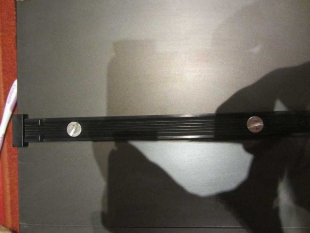

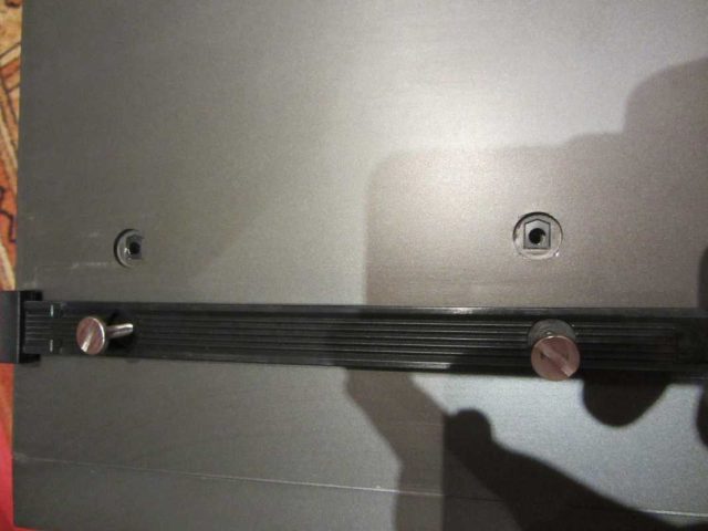

Второй вариант подключения колонок – беспроводное, по радио каналу. Питание идет через крепление колонок к основному блоку.
Интересная особенность - колонки можно соединять попарно -надо ПРОСТО добавить шину крепления на другую сторону (другой бок) колонки. На выходе получаем квадро систему

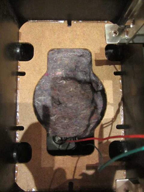

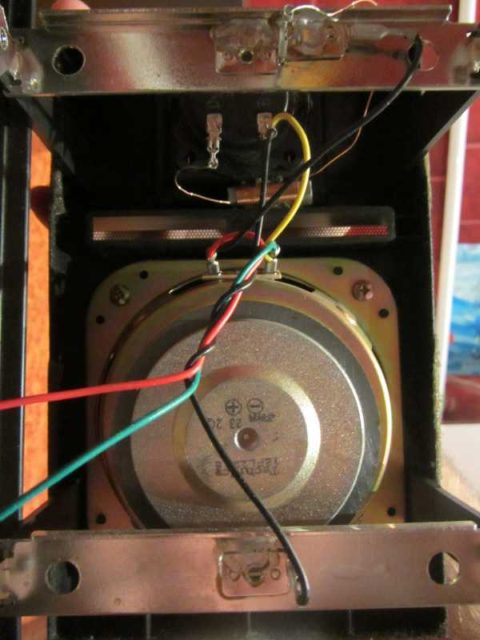

Обратим внимание на устройство внутри самих колонок.
Сами динамики крепятся на передней части колонок, в задней части колонок имеется уплотнитель ватин и его довольно большое количество. Здесь же имеется лист дсп для жескости корпуса колонок, т.к.сами динамики довольно мощные.

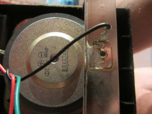

Обратим внимание на металлические шины, которые не только являются элементом крепежа, но и антенной радиоканала, для подключения колонок к магнитоле (динамик – провод – шина – винт - контакт на корпусе блока).

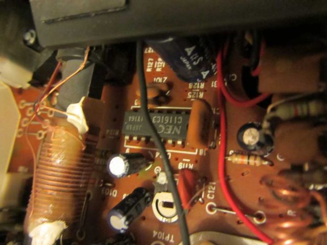

Плата тюнера позаимствована и доработана от NEC RM-245RE

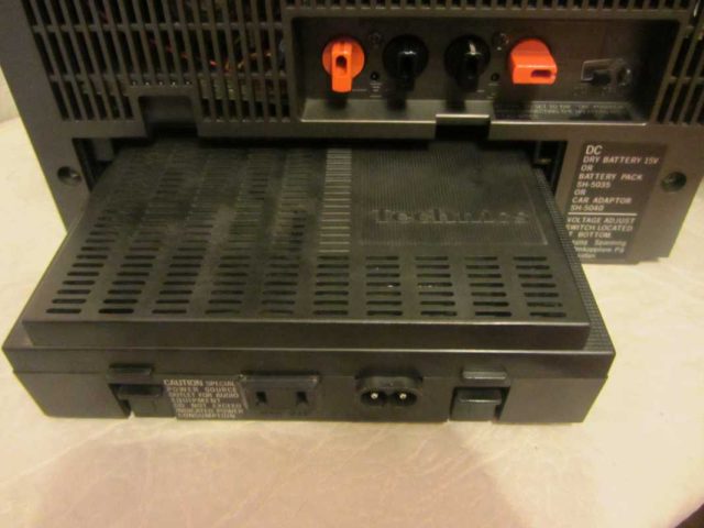

Магнитола не имеет встроенного трансформатора, он съемный.

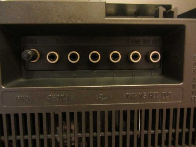

Имеется фонокорректор аналогичный тому, что установлен в Sharp GF-9191, aux и другие "пальчики" для подключения другой аудиоаппаратуры и видеоаппаратуры того же бренда.

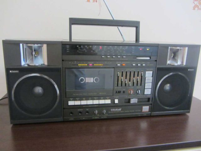

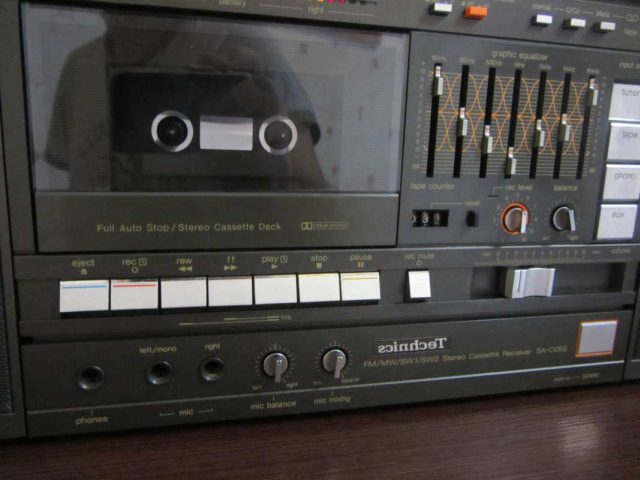

И напоследок фото красатули в сборе.

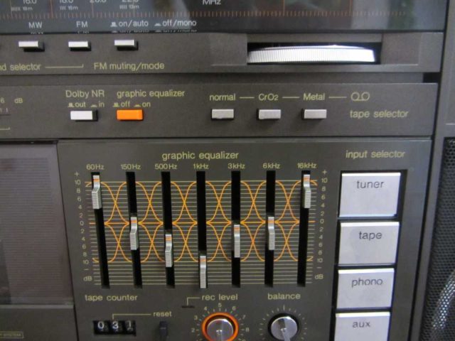

пс. Рекомендую - мощный звук, красивые мягкие басы, есть середина, высокие очень спокойные и выраженные. Для любителей самого-самого аналогового звука имеется функция отключения эквалайзера!
Самое главное - просто звучит с кассеты.
