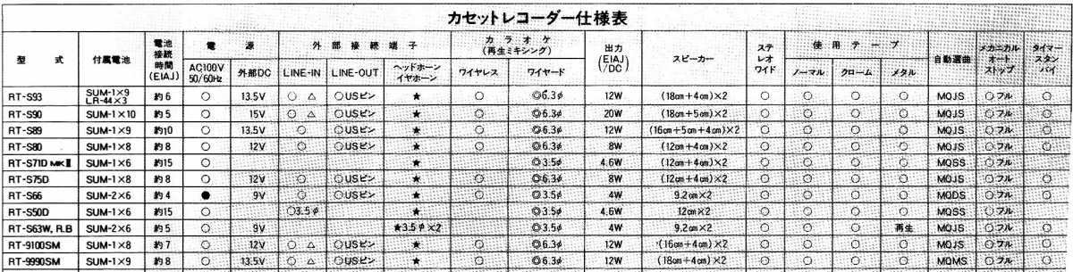

TEХНИЧЕСКИЕ ХАРАКТЕРИСТИКИ Toshiba RT-9990SM:
Мощность - 12ватт
Воспроизводимые частоты:
Normal 50-12000Hz
СrO2 50-14000Hz
Metal 50-16000Hz
Размеры 520х295х165
Энергопотребление 13,5 ватт
Динамики 18 см х 2, 4 см х 2
Вес 7,85кг

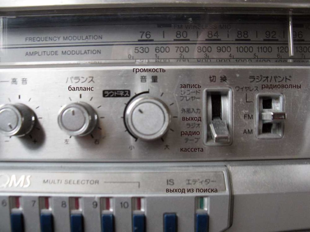

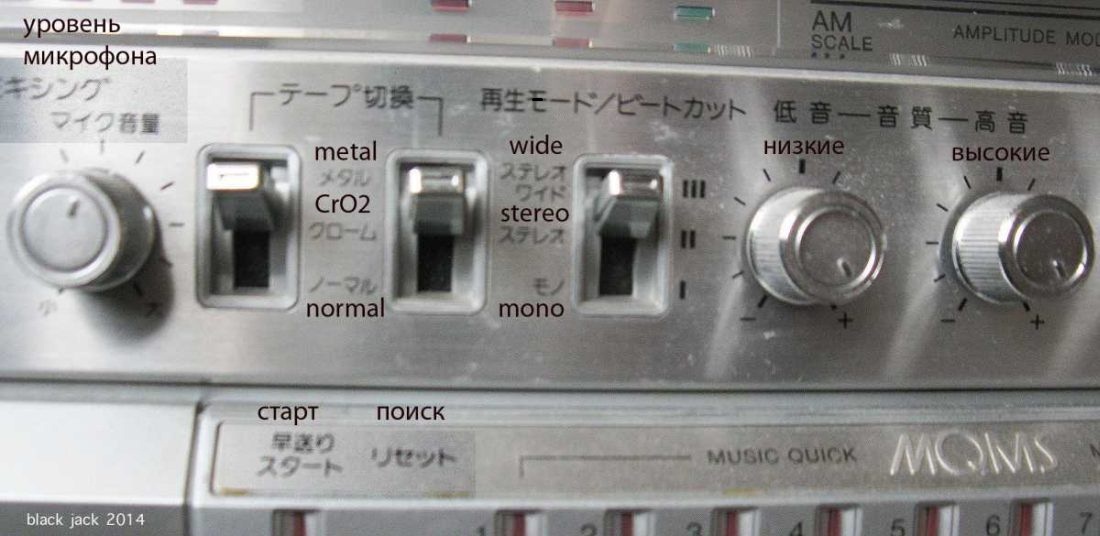

ПЕРЕВОД ФУНКЦИЙ С ЯПОНСКОГО
