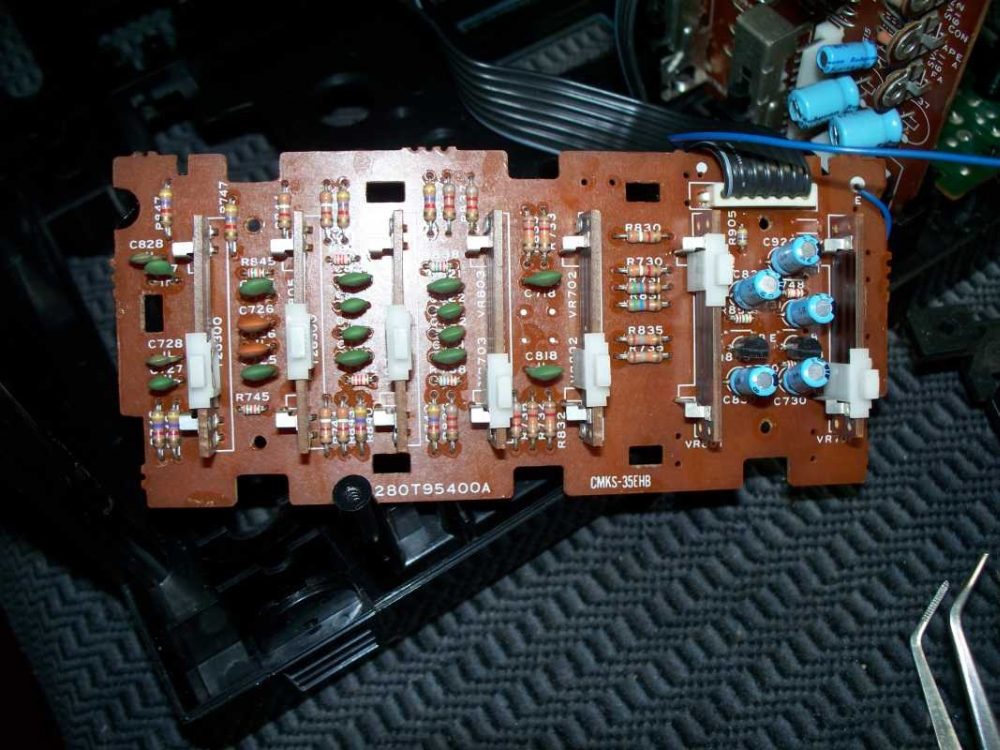

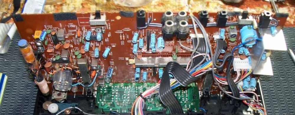

Ну а теперь немного о самом аппарате. Ничего сверх естественного, разобрав её я не увидел. Всё скомпоновано на одной плате, правда регуляторы звука и эквалайзер расположены отдельно, как и плата пикового индикатора.
С платой эквалайзера пришлось повозиться, после банального пропшикивания ничего не изменилось, все потенциометры всё равно ужасно трещали. Пришлось её снять, промыть всё спиртом, пропшикать, смазать, и вот тогда всё заработало.

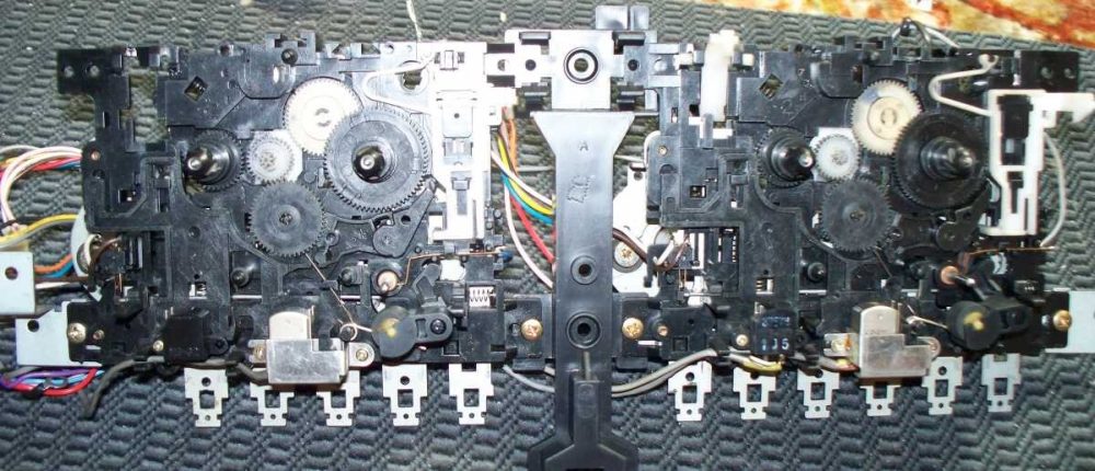

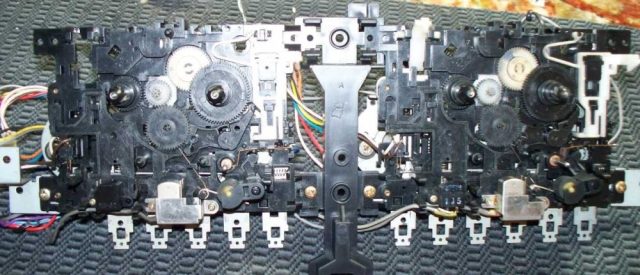

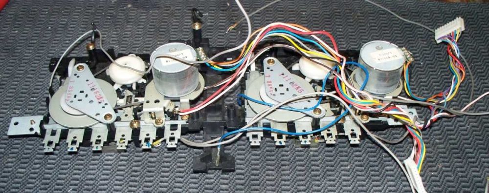

ЛПМ, без каких либо сложностей, чем то мне напомнил лентопротяжку Панаса 55, всё пластмассовое, множество шестерёнок. На каждый ЛПМ по двигателю. Естественно не обошлось без замены пассиков.

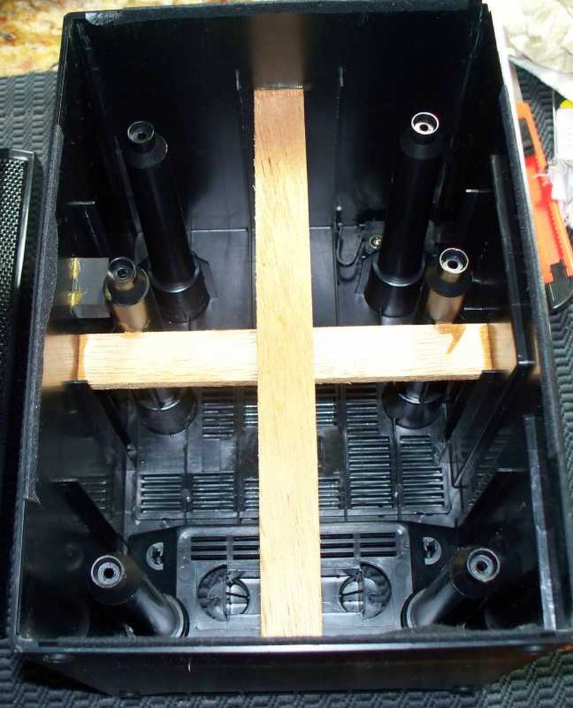

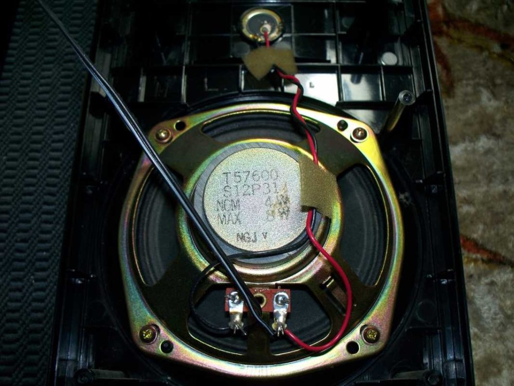

Перейдём к источнику звука, а точнее колонки, они отстёгиваются, сделаны из пластмассы, внутри никакого наполнителя, только распорки. Нч динамик 12см, Вч как у многих аппаратов пьезо.

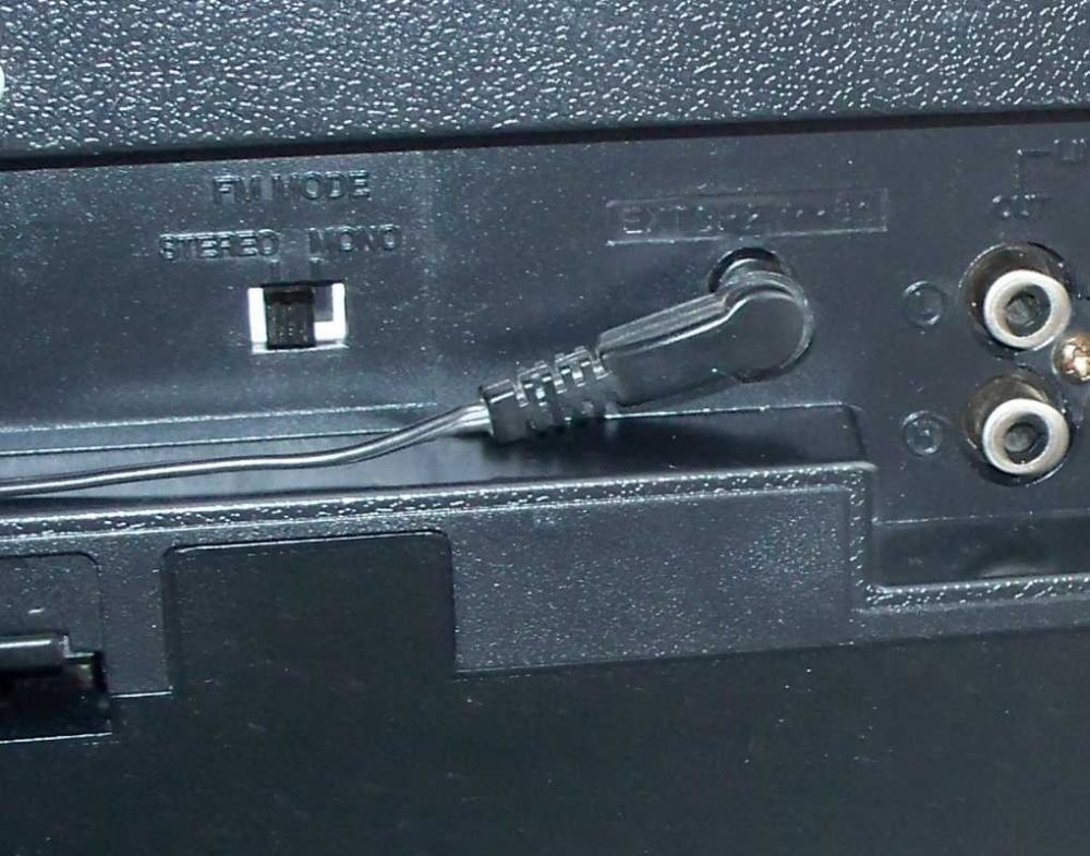

Что мне показалось странным в этой магнитоле, переключатель FM стерео, он находится на задней панели, не очень-то удобное решение.
