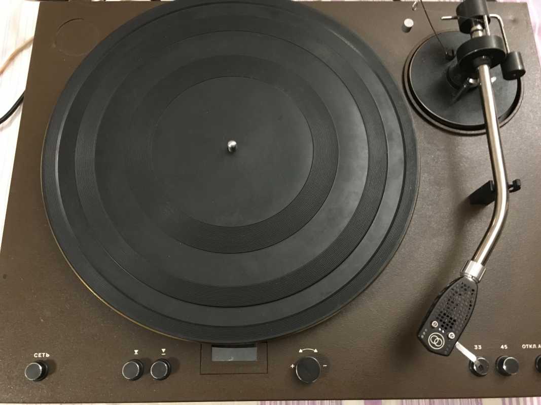

Давненько не заглядывал внутрь проигрывателей винила. После ранее описанных моих мытарств с автостопом Электроники Б1-01 не было ни времени ни повода, благо побывавшая в моих руках после ноль-первой, Электроника 012 работала очень хорошо. Нравятся мне Электроники, можно сказать «везет» мне на них были Б1-01, 012, Д1-012, 017, 060, и вот пару месяцев назад в порядке эксперимента и ознакомления поближе приобрел вертушечку Электроника ЭП-030. Аппарат выпущен в далеком 1984 году, проигрыватель высшего класса, стоил на то время 230 рублей, а это были серьезные деньги. Первой впечатление от внешности - тихий ужас, кошмар который в страшном сне не приснится. Надо же было такую краску подобрать…Смотрите сами.
Лирическое начало подошло к концу, переходим к технической части, в том числе и к причинам побудившим меня взяться за отвертку. Описывать подробно аппарат не буду, только кратко, ноль тридцатая, полная копия Электроники 012 в страшной пластиковой коробке, литое силуминовое шасси,

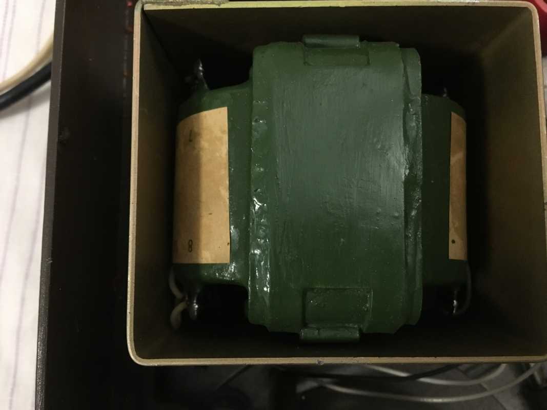

мощный «военпромовский» трансформатор в железном экране,

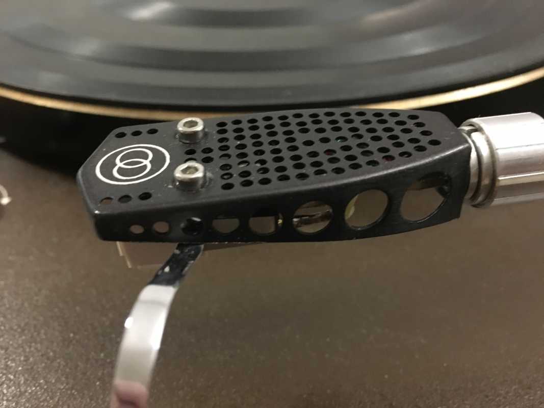

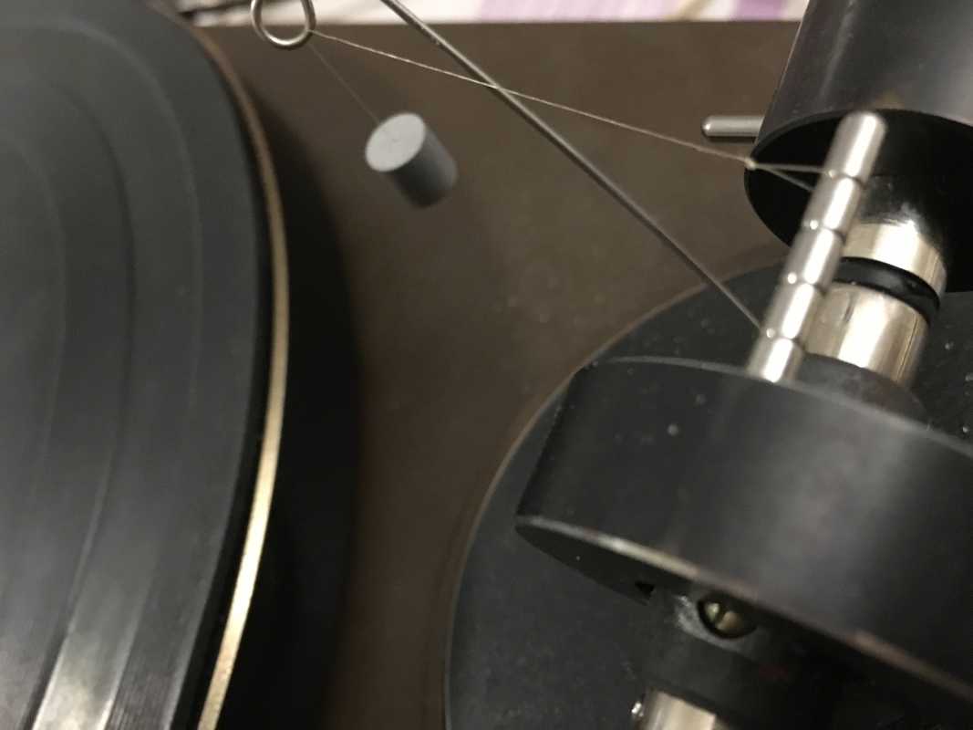

тот же привод и тонарм SMEшного типа
с практически невесомым шеллом,

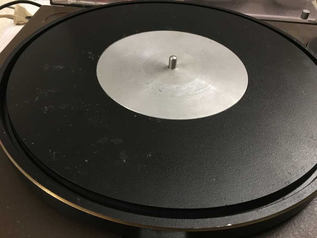

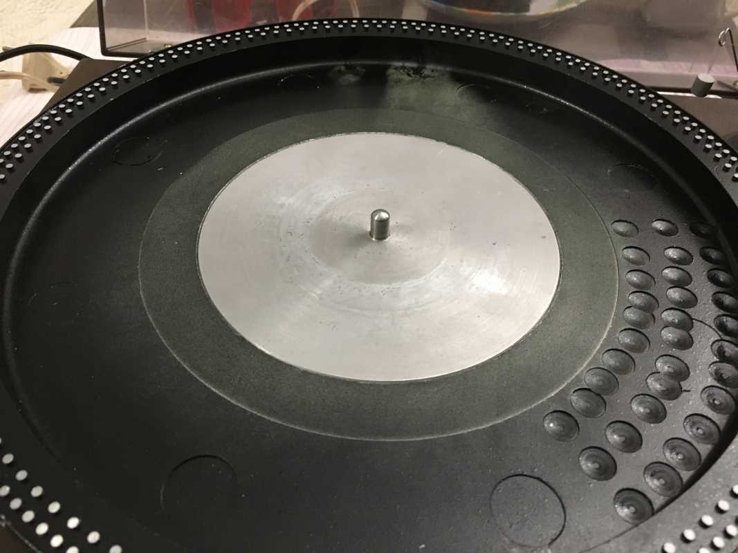

только большой диск отличается, причем на мой взгляд в лучшую сторону по качеству балансировки.

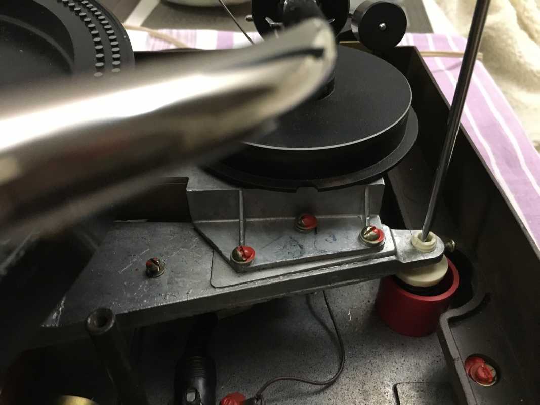

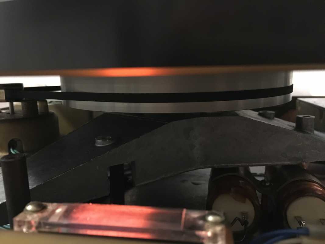

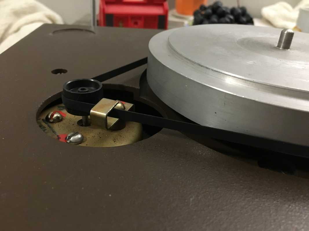

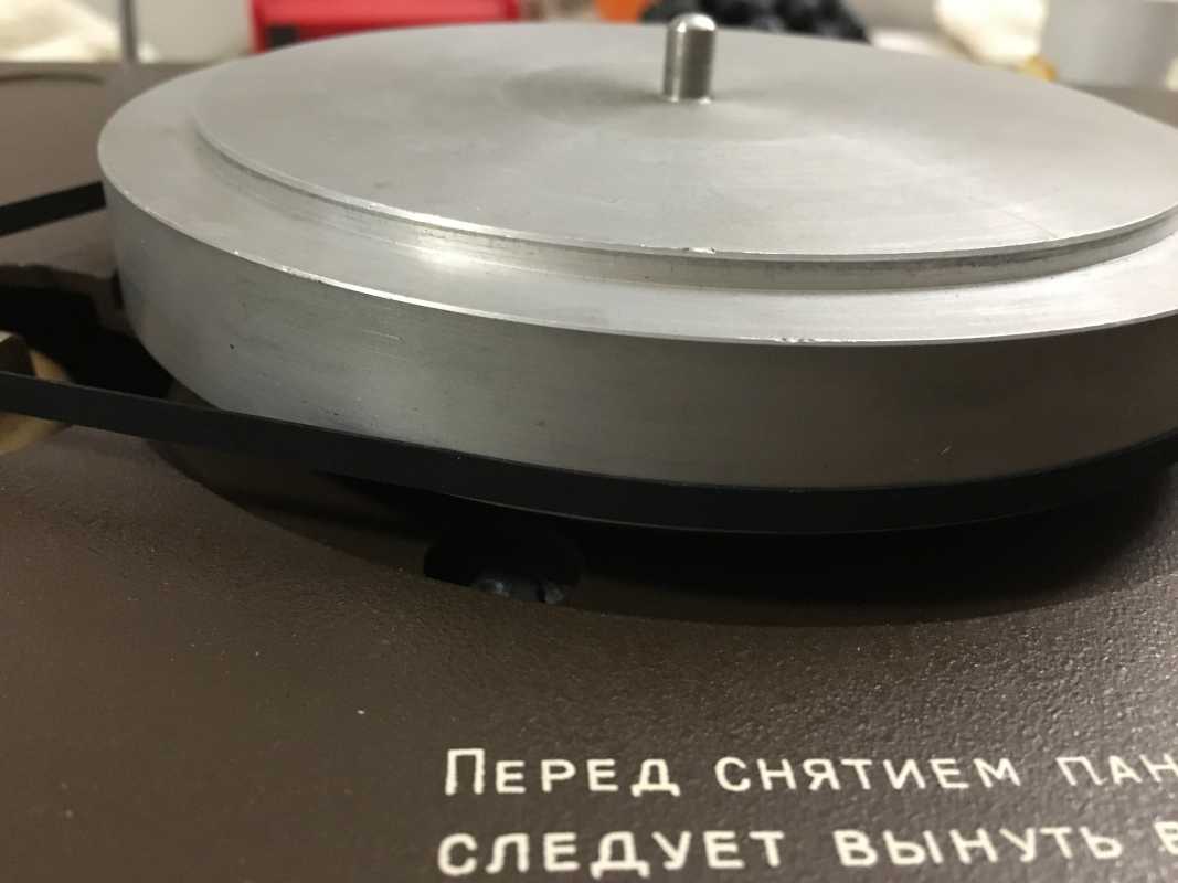

А за отвертку я взялся по причине соскальзывания пасика с малого диска при пуске, эта беда наблюдалась буквально через раз на 33й скорости и каждый раз на 45й. На фото видно, что пасик располагается в самом низу малого диска

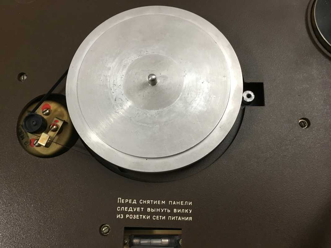

а должен быть как минимум ближе к середине чем к нижнему краю, вот его при старте и сбрасывало. И так, разборка…четыре винта сверху,

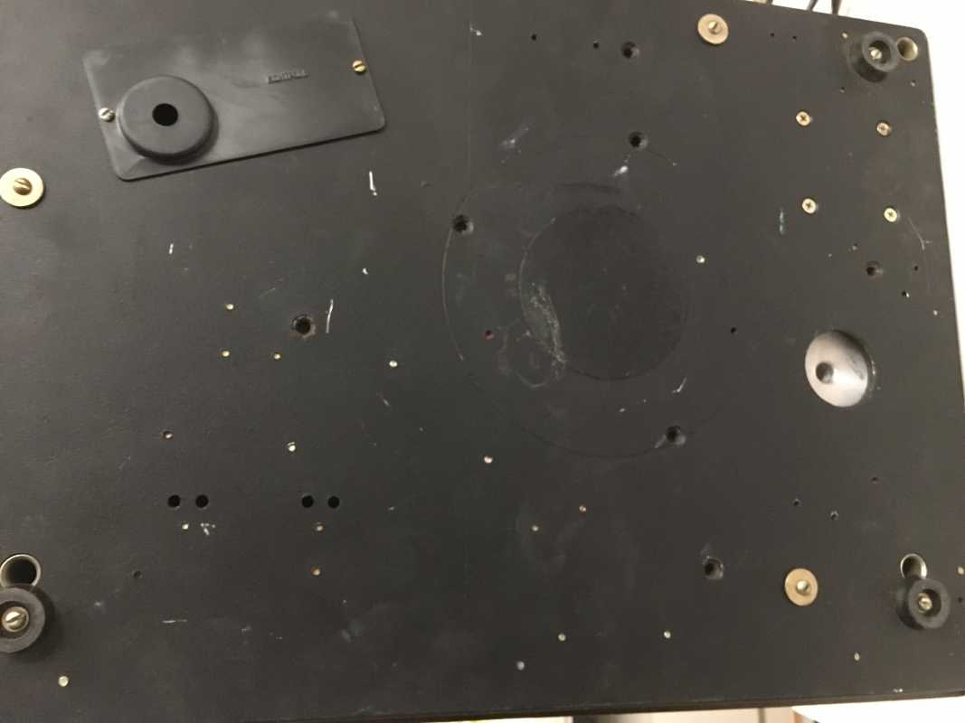

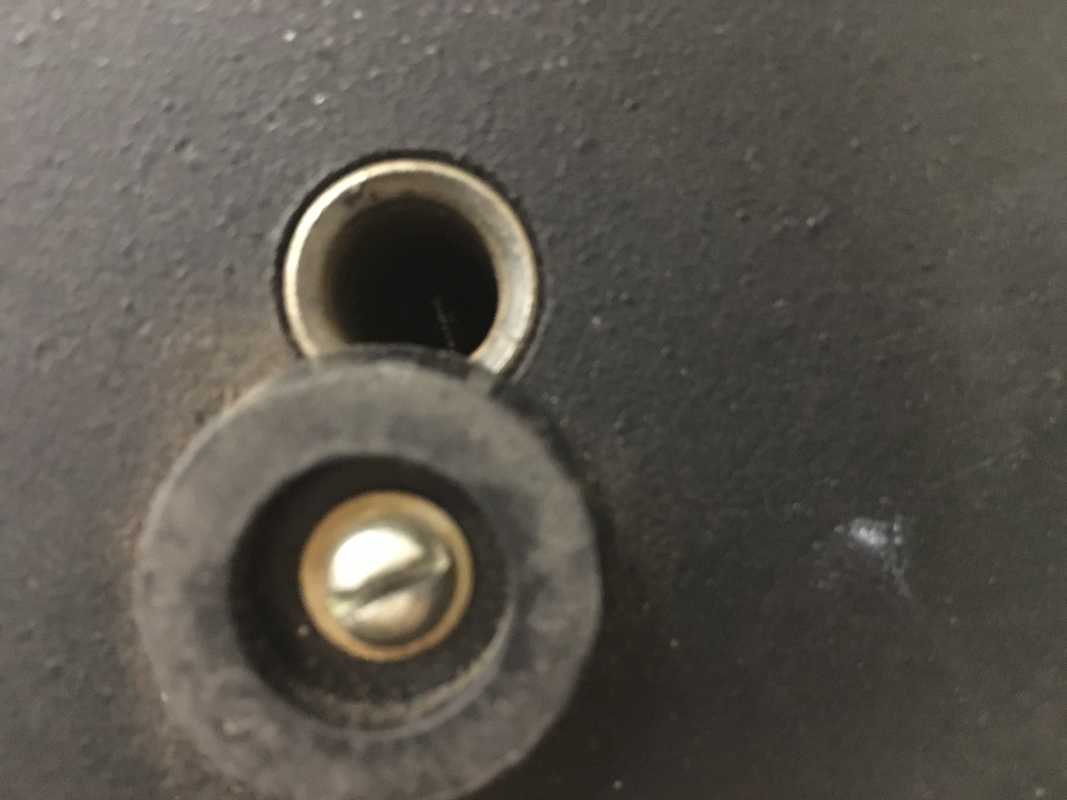

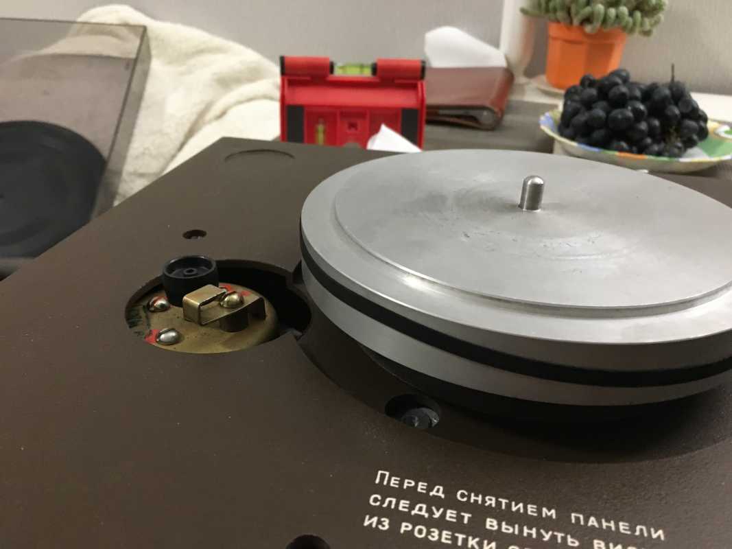

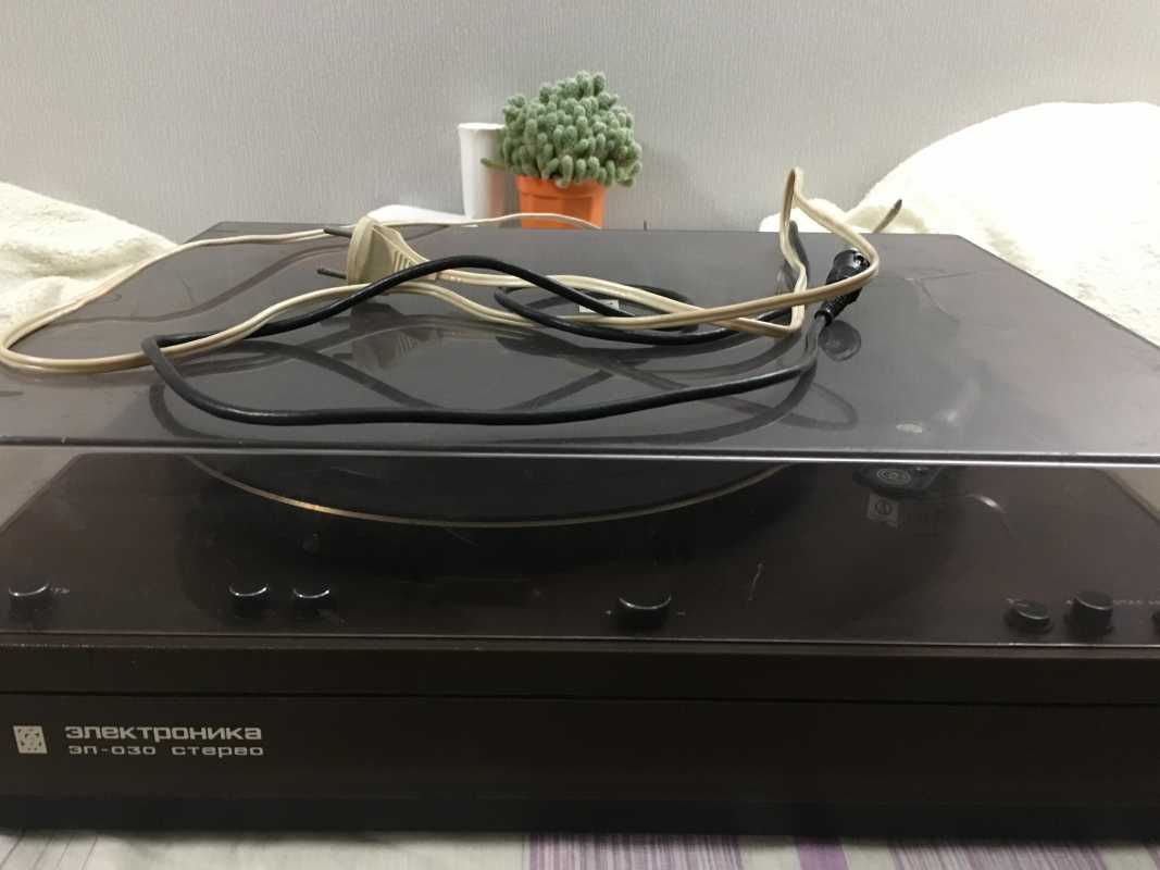

и ничего не вышло, верхняя часть не снимается, даже не шевелится. Осмотр снизу показал наличие технологического окошка для настройки автостопа

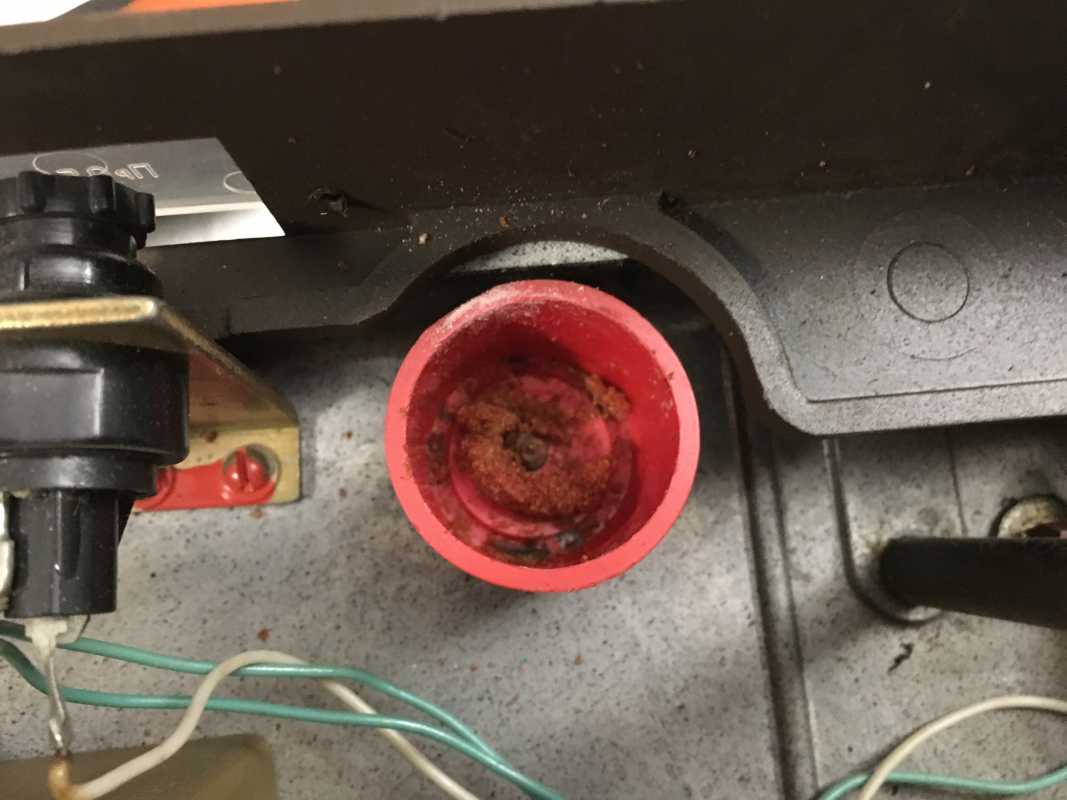

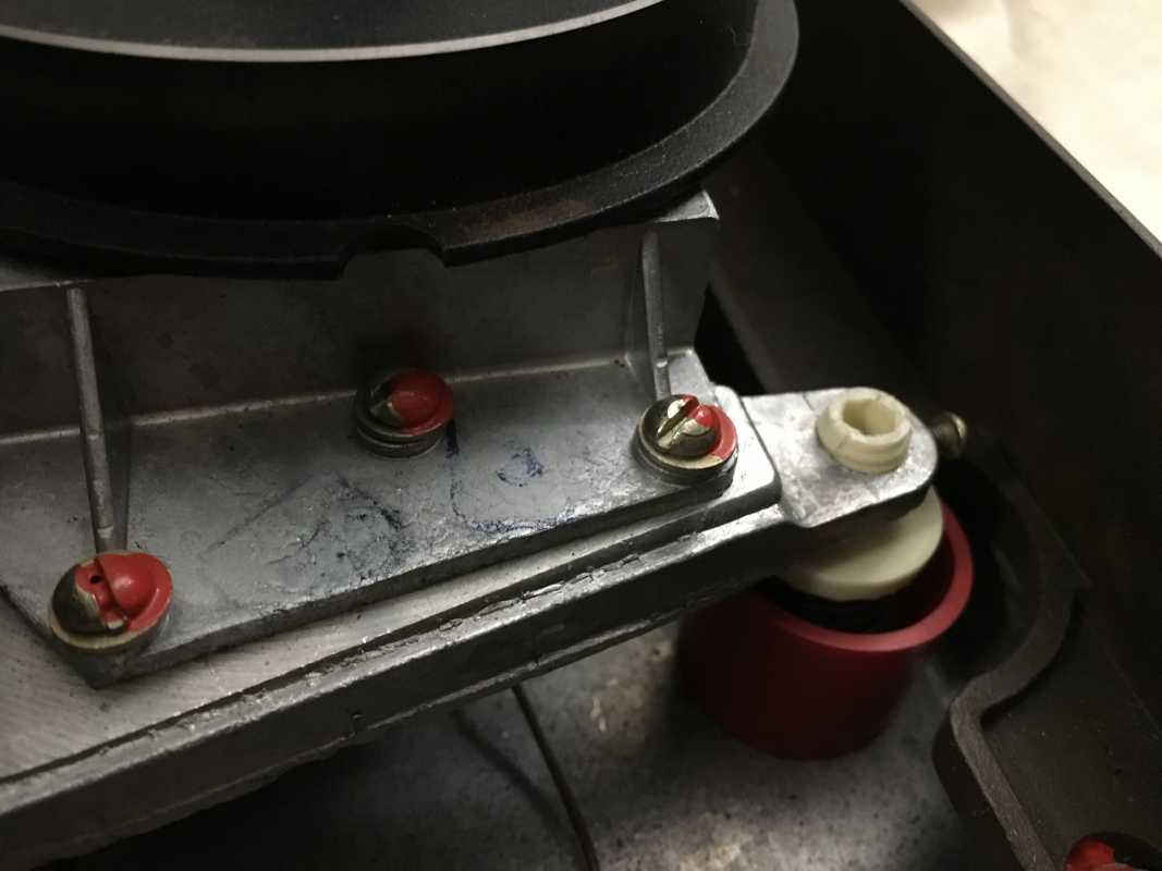

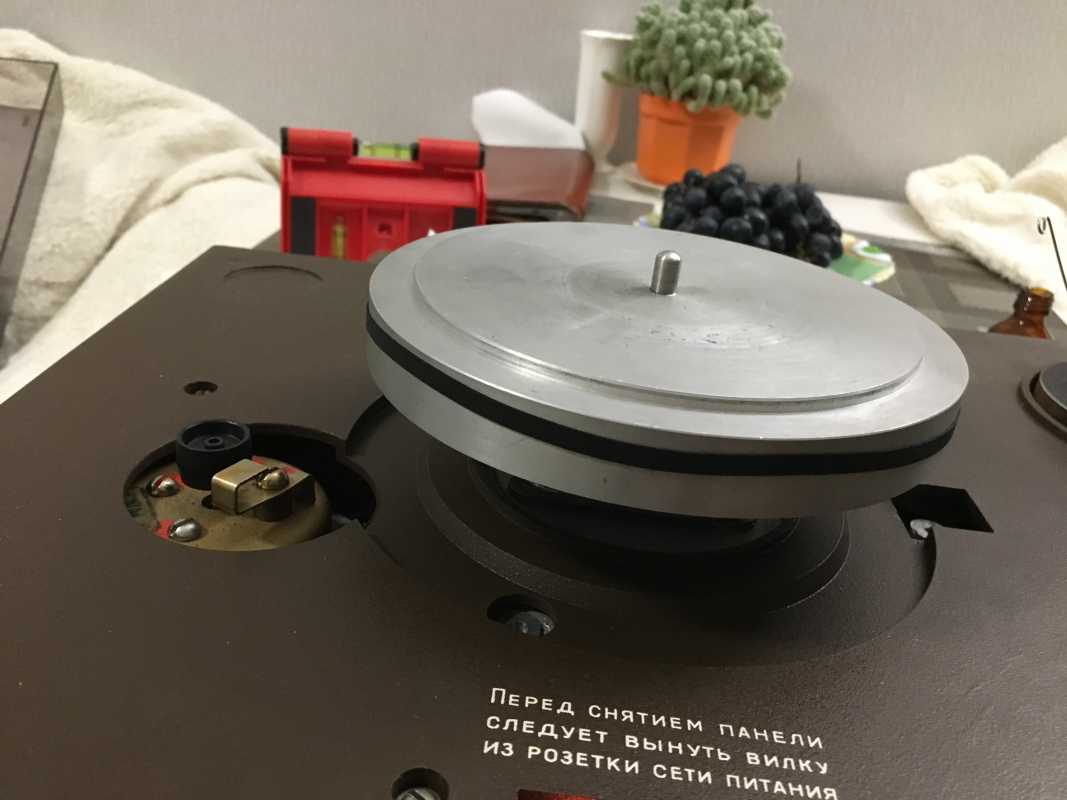

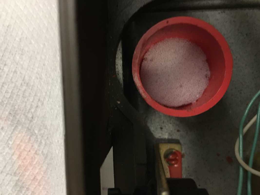

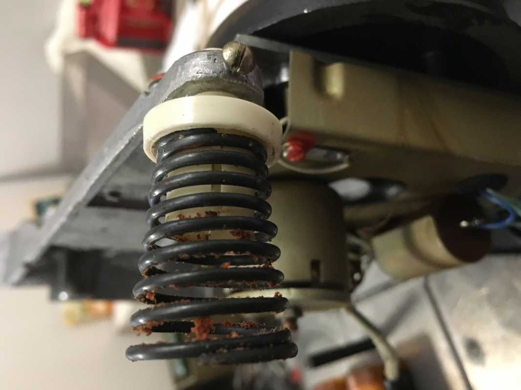

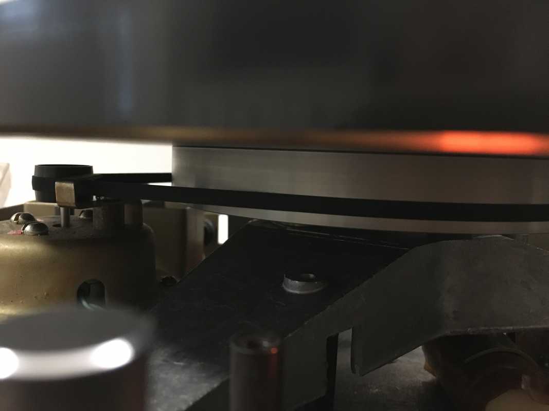

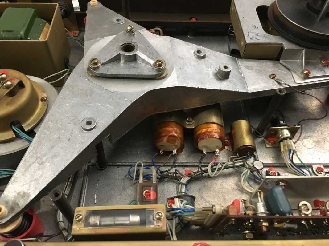

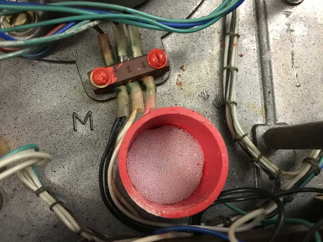

"гениальное" решение…..Снят шелл, снята верхняя панель, и вот она во всей красе Электроника 012, пардон, 030. Под треногой в пластиковых стаканах поролон практически разложился,

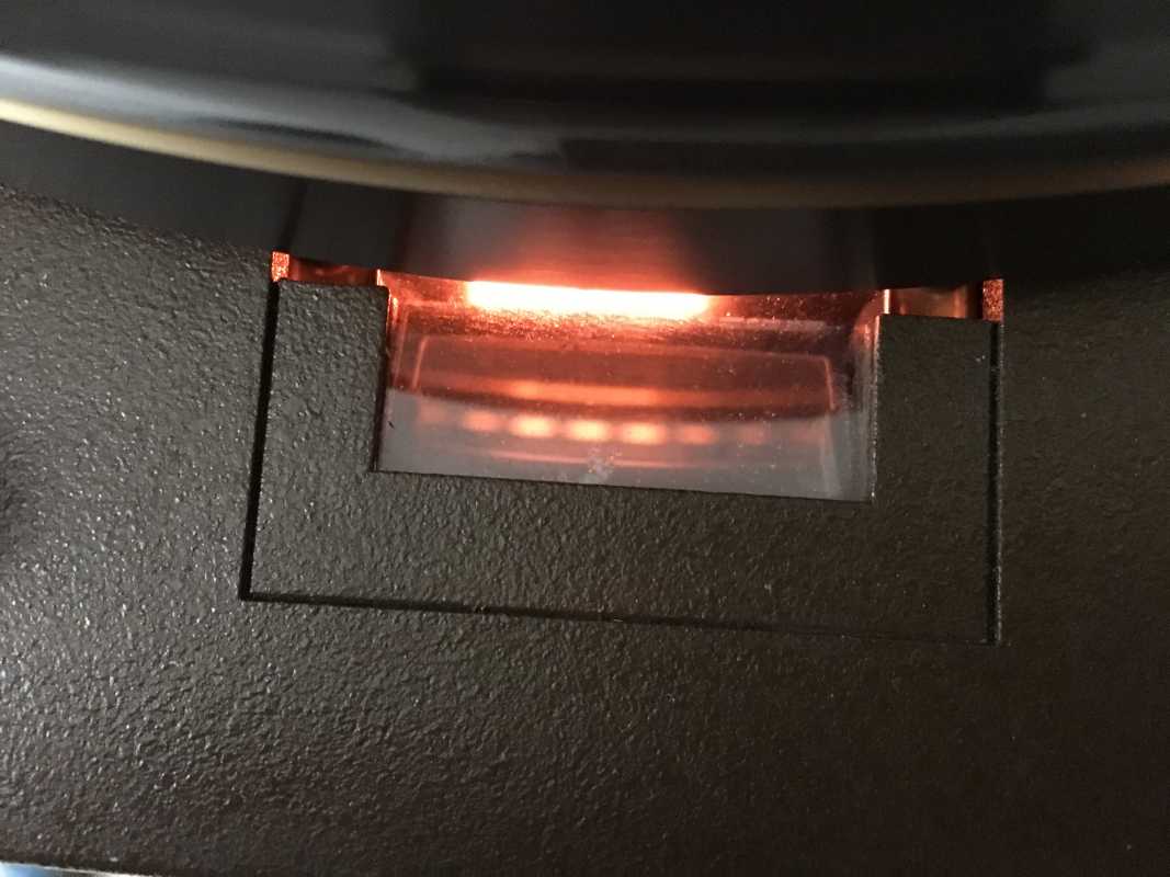

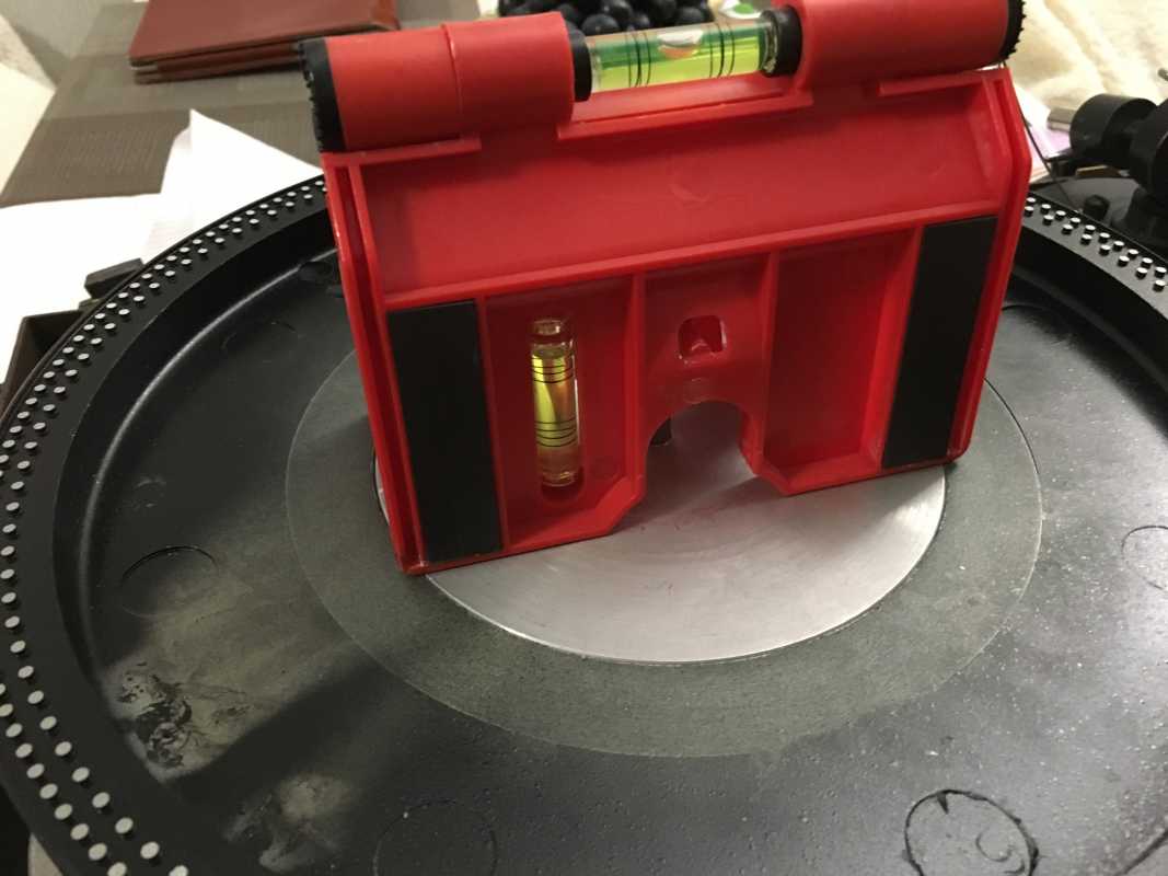

опускается в шахту. Все проверил, стартует на обеих скоростях и крутит отлично, обороты держит»железно», метки стробоскопа

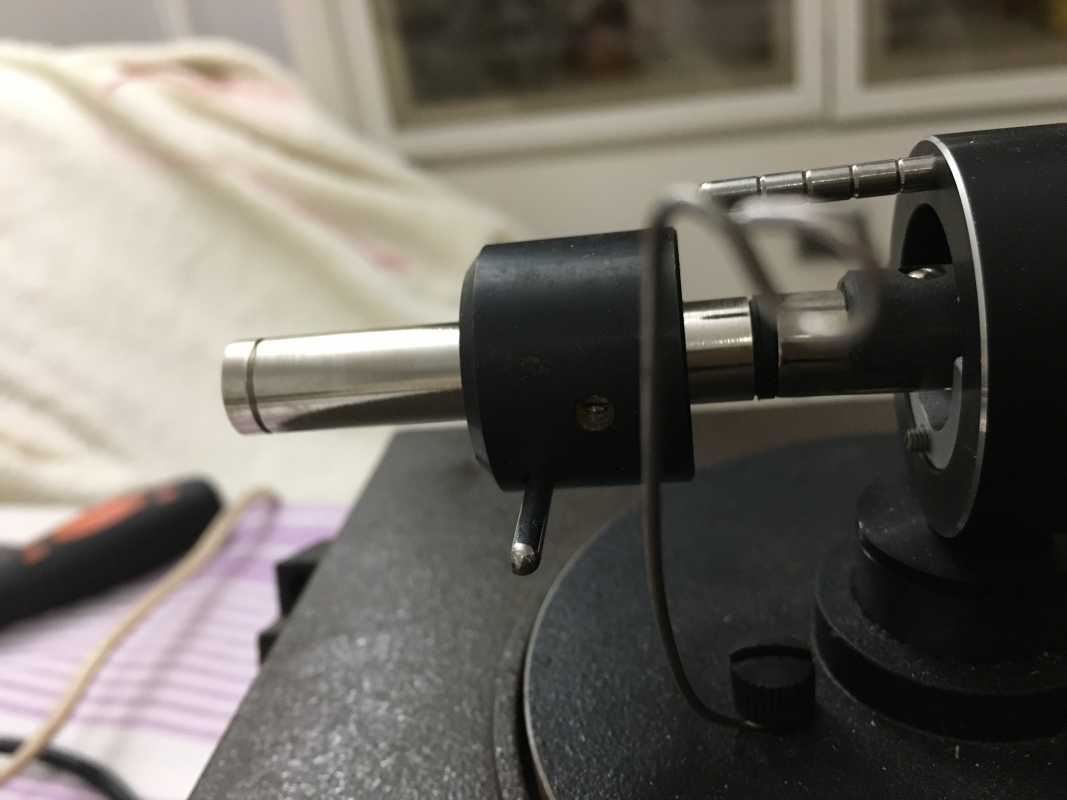

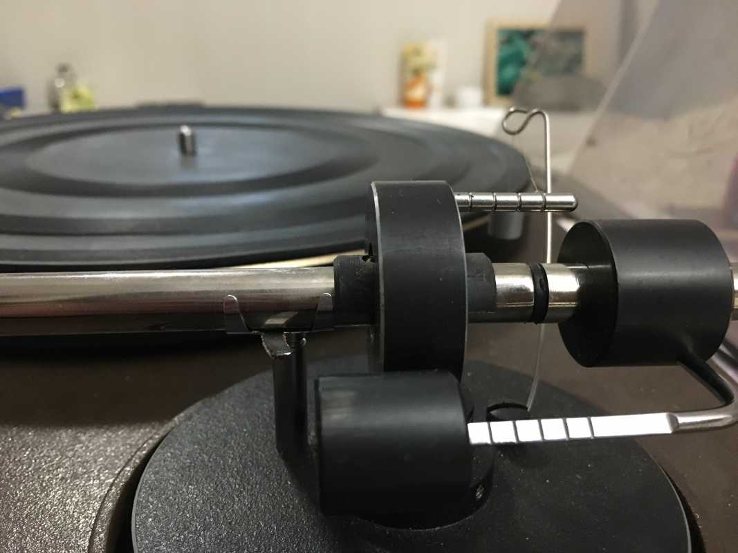

замерли как часовой на посту №1. Дальше сборка и подстройка тонарма. Какой же нехороший человек
ладно проехали, все ок ,весы показывают 1,96 гр.ставлю пластинку и уже под музыку венгерской группы “Omega” можно подумать что делать с внешностью этого в общем то очень достойного аппарата…
