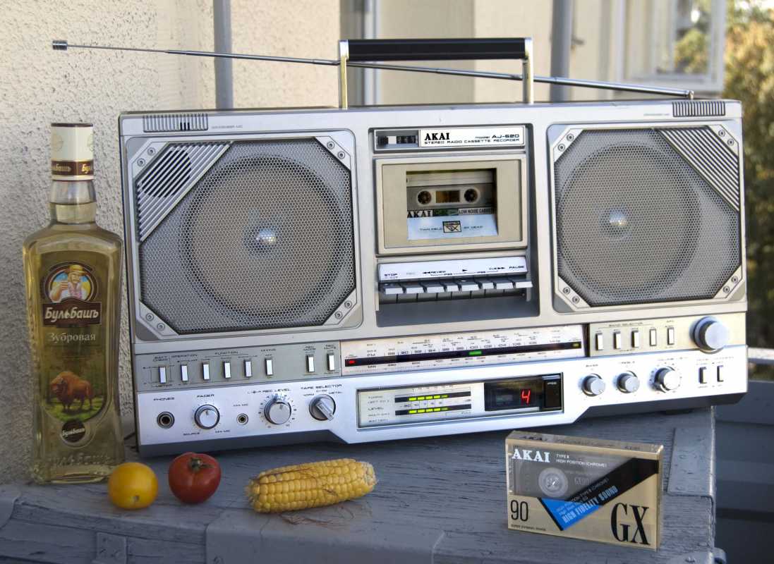

AKAI AJ-520
... весь день от радости икая
сегодня я купил акая...
Как и было сказано на прошедшем осенью фестивале хозяином данного ресурса, с наступлением холодов участники форума обратно подтянутся.
Лето позади, действительно, и я так поступлю для дальнейшего поддержания темы. Тем более что есть что нужно увековечить в рыхлых сетях интернета.

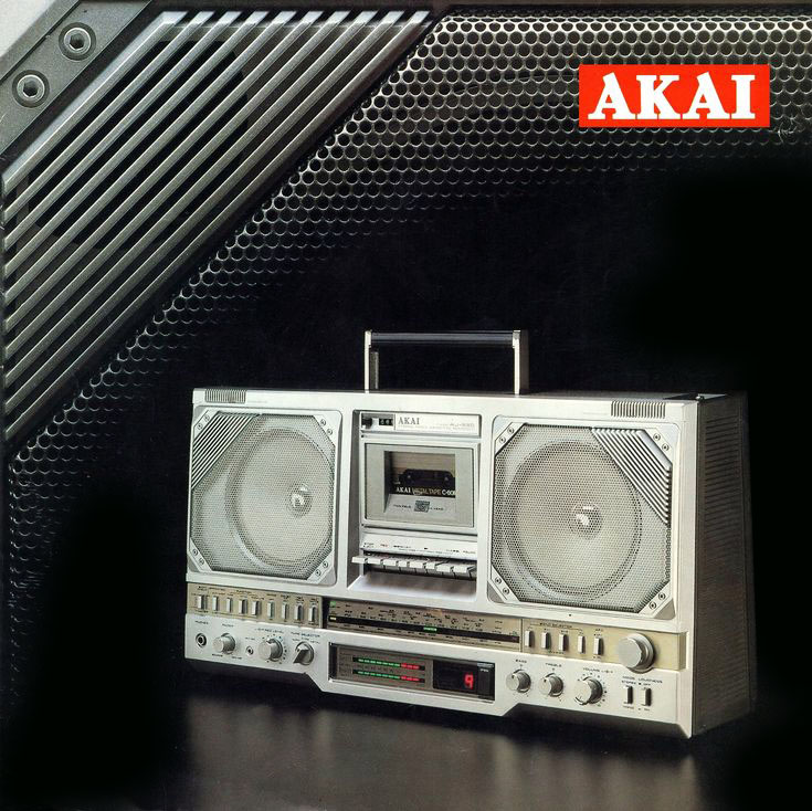

Сей аппарат был заказан давно, ехал в Белую Русь долгие месяцы. И наконец добрался до меня.
Живьем я его никогда не видел и не слышал, но в далеких восьмидесятых попался мне в руки каталог
по аудио и видеотехнике, привезенный моряком дальнего плавания из заграничной поездки.
Потом моряк попал служить в одну часть с нашим Серегой Радюком, а каталог, как человеку, который фанател от всего заграничного, угодил ко мне. Весь дом недавно два раза перерыл. Не смог его найти.
Буквально на второй сранице его красовалось то самое невиданное чудище, которое добралось до меня из Австралии, где было приобретено на фермерской распродаже беглым украницем.
Честно говоря, везли мне кота в мешке, бо я очень сомневался что этот монстр умеет хорошо звучать, как писали несчастные на разных форумах.
Но уж очень мне хотелось заиметь магнитолу из старого каталога.
В один прекрасный момент одна знакомая, гостившая все лето у внуков за бугром привезла мне ящик, готовый вот-вот развалиться, набитый кусками ломаного пенопласта.
Внутри сидела магнитола, весом под десяток кг.

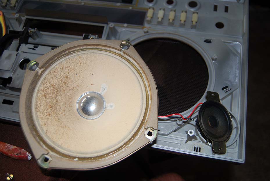

Притащил я тайком аппарат домой. А там - магнитофон с той самой старой черно-белой картинки.
Не сильно-то и временем побитый, но с махровыми залежами какого-то пуха - вероятно шерсти то ли собаки-динго, то ли кенгуру-валаби.
Динамики из-за этого выглядели ужасающе грязными и пятнистыми.

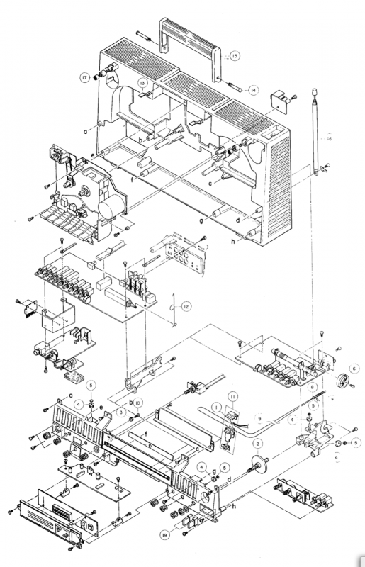

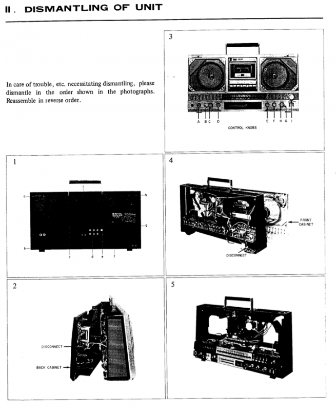

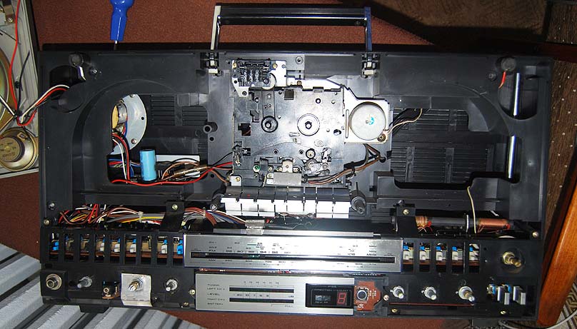

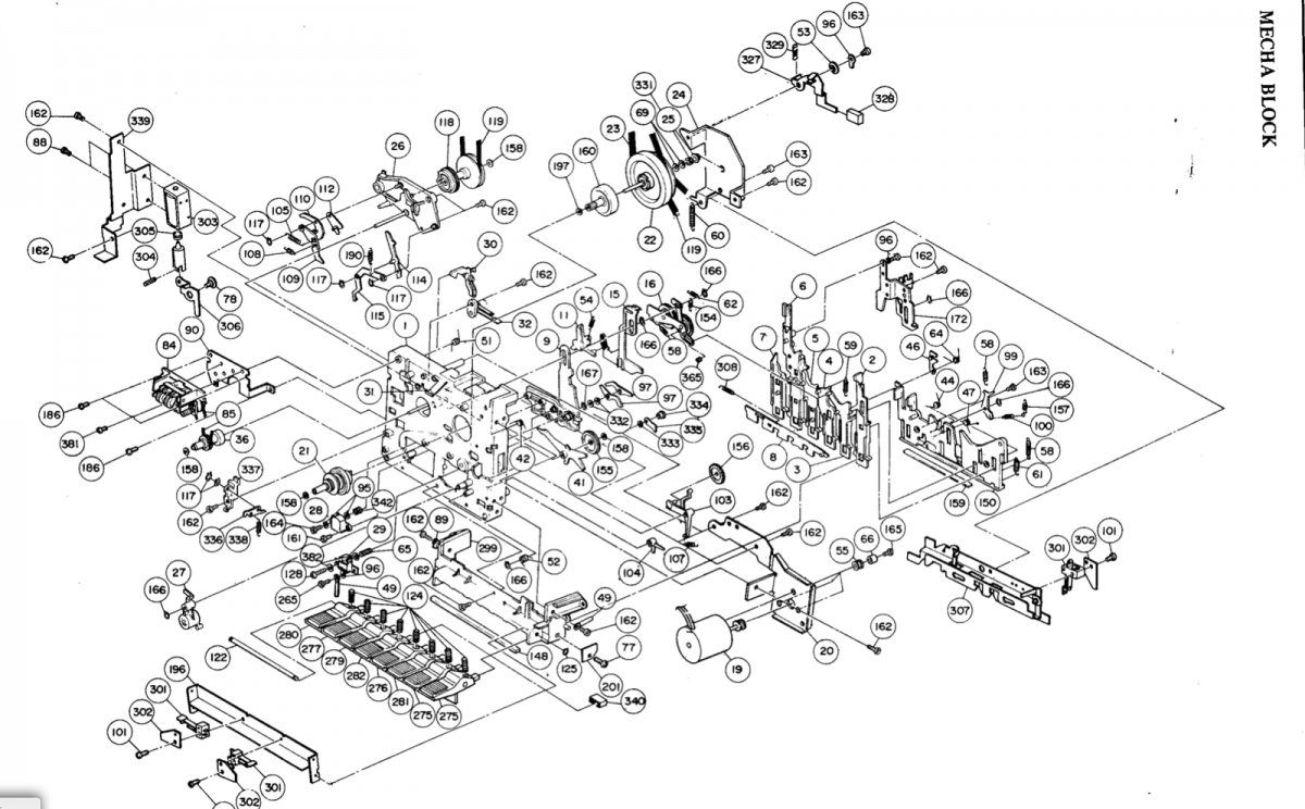

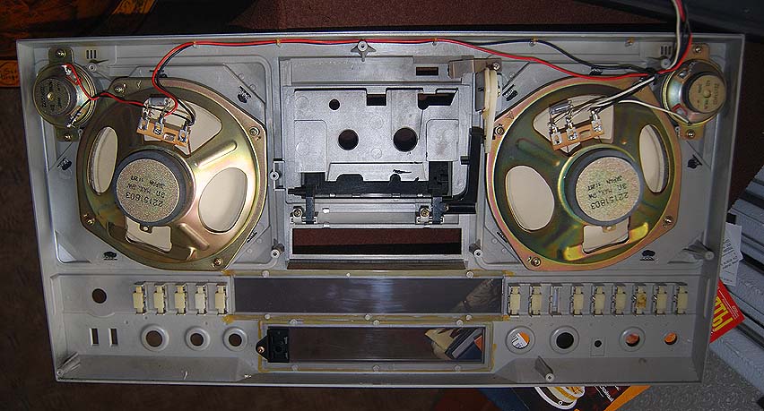

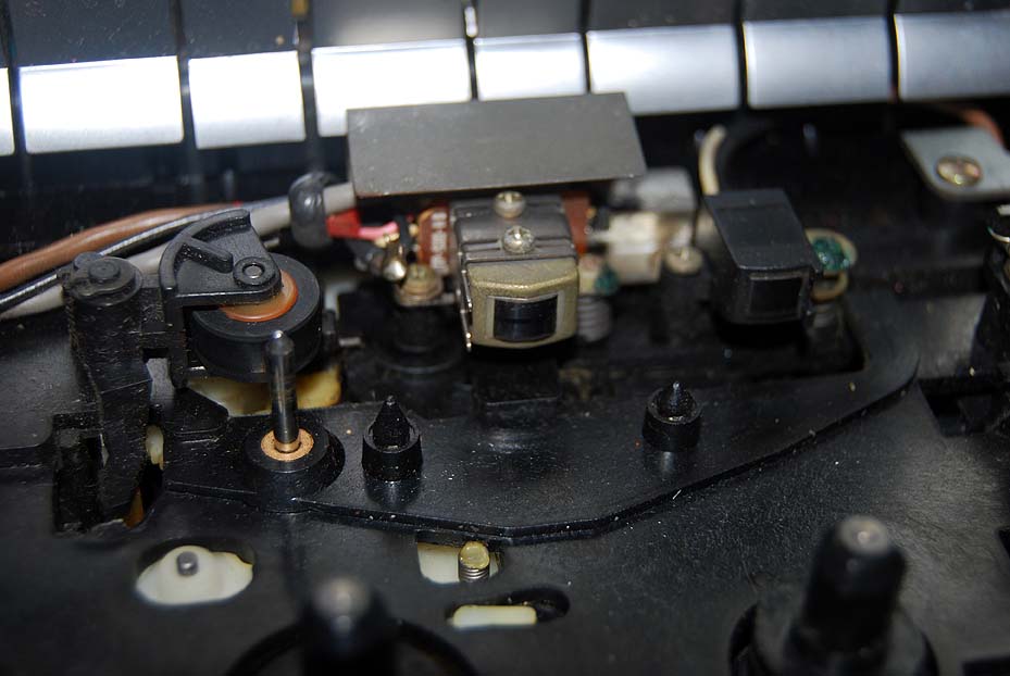

Разобрал. Ни одна магнитола похоже не разбирается. Грязи внутри практически не оказалось.
Конструкторы постарались создать корпус практически с минимумом отверстий.
Осталось только легкую пыль протереть. Пассик даже не менял. Он и так сам по себе хорош.
16см динамики аккурано откутил и удалил кистю залежи пуха. Слава богу корзины не были приклеены, как иногда извращенно чудила фирма Pioneer. К моему огромному удивлению, динамики оказались девственно белы без единого пятна, вероятно благодаря консервации в гигроскопичном слое пыли и волос.
Доступ необычайно функционален. Конструкция архаично гениальна. Никаких особых сложностей, кроме как если бы что и было бы сломано из ручек или кнопок, найти в такому аппарату замену не-во-можно!

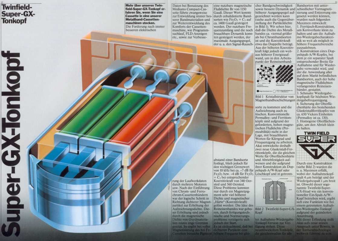

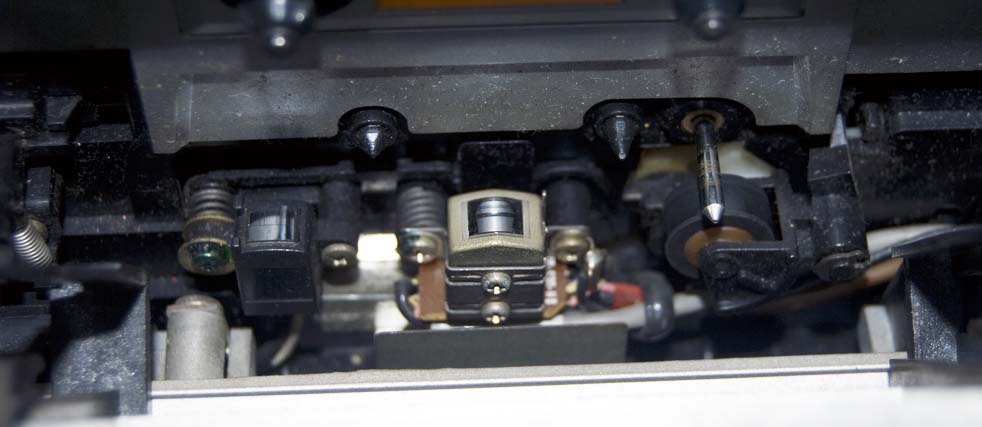

Лентопротяжка железная, кондовая с шикарной стеклоферритовой головой GX, тех же мастей что и знаменитые деки AKAI, при виде которых я кусал локти от желания в комиссионке на Карла Маркса.

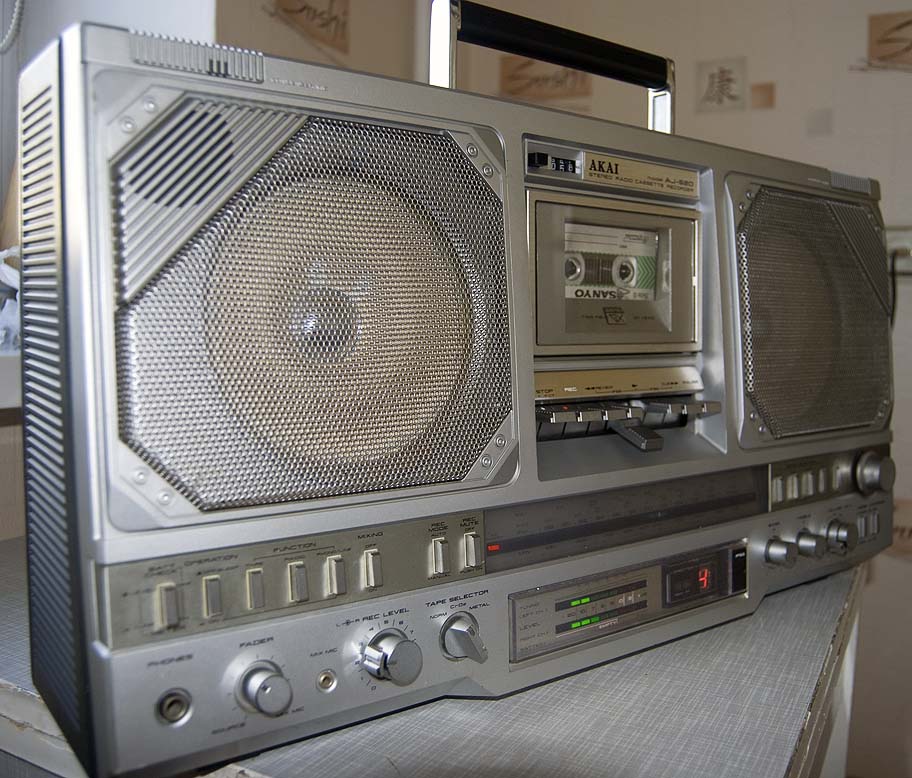

Передо мной была та самая дека, но с колоками.
После сборки я все это хозяйство с трепетом включил. Умели же делать! Все целехонько. Не надо было ничего ремонтировать и горбатых лепить. Поэтому аппарат целиком в коллекцию и фиг кому продам.
Мой экземпляр идеален. Едственное, что от батареек закозлил работать, но я и не собераюсь его таким обраом слушать.

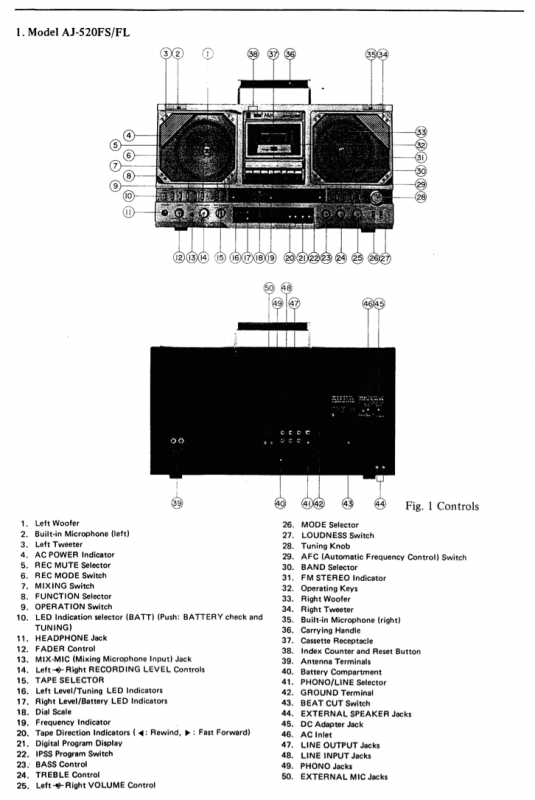

Магнитола собрана по схеме перевернутой чебурашки. Динамики сверху. Передняя лицевая панель не верикальна, а выполнена немного под углом. Роскошный индикатор уровня, как положено декам а не магнитолам.

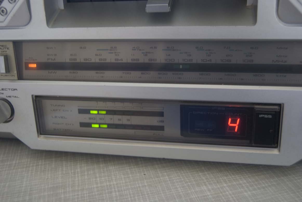

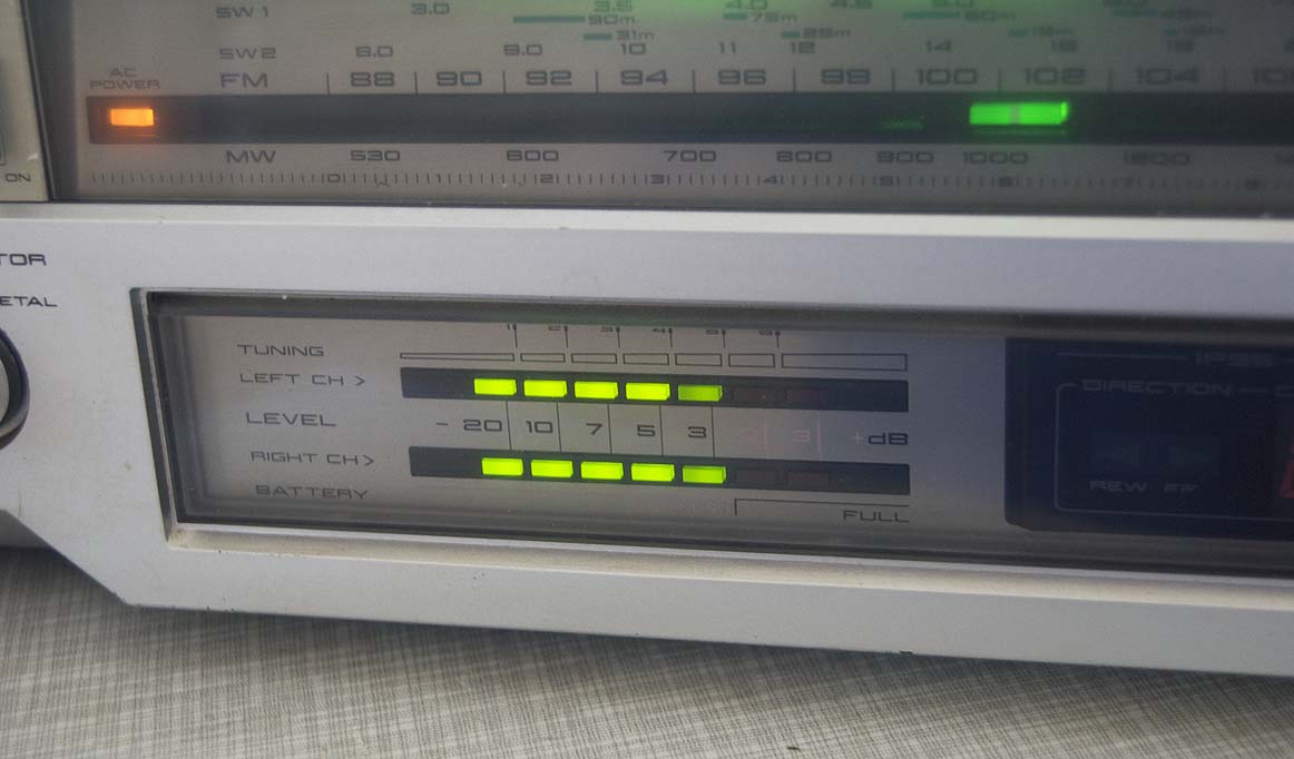

Отличный цепкий безукоризненный приемник с системой (прилипания к волнам) AFC. Отлично реализована функция тонкомпенсации. Куча приблуд для автономной записи и редкое решение крепеления антенны. Такую я встречал только у упомянутой фирмы Pioneer. Была бы сломана, фиг такую подберешь - полностью уходит в корпус.
Необычное решение шкалы радиоприемника, ползунок которого светится зеленым цветом, создавая необычайный уют и колорит данному прибору, иначе эту магнитолу не назовешь.
Теперь о технических отличиях сей зверушки от "верхней" модели AJ-530. Основное - в системе DOLBY, которой в моей нет и меньшей мощности, дури которой отнюдь и в моем аппарате хватает. Не захлебываясь орет в любом положении ручки громкости, что не каждой магнитоле дано.
На одном из известных сайтов про этот аппарат написано, что стоил он когда-то чуть дешевле чем тогдашний топ в магазинах SHARP GF-777 и JVC M-90. Весьма заслуженно.
Есть всего один небольшой недостаток, да и то скорее он уже во мне, а не в аппарате. С возрастом мне трудно оказалось надписи над функциональными кнопками рассмотреть, особенно вечером. А кнопок тут как в пианино.

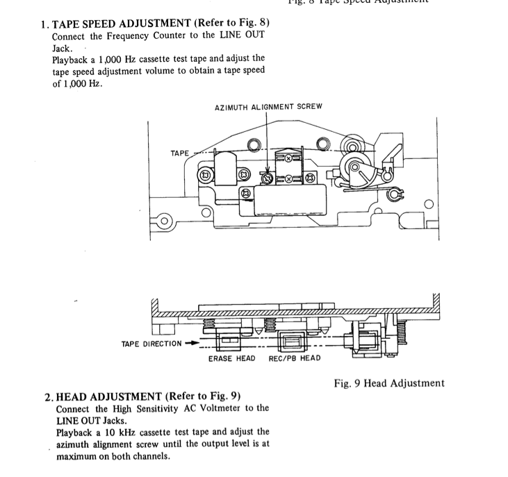

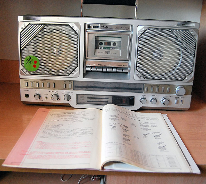

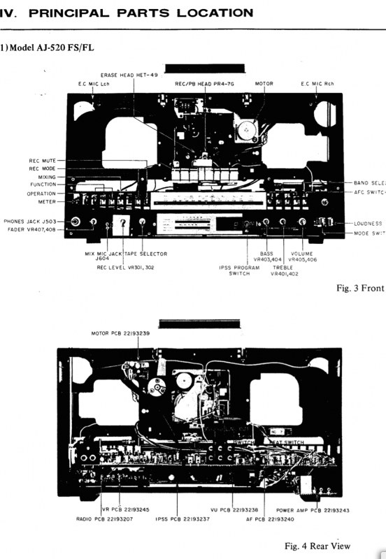

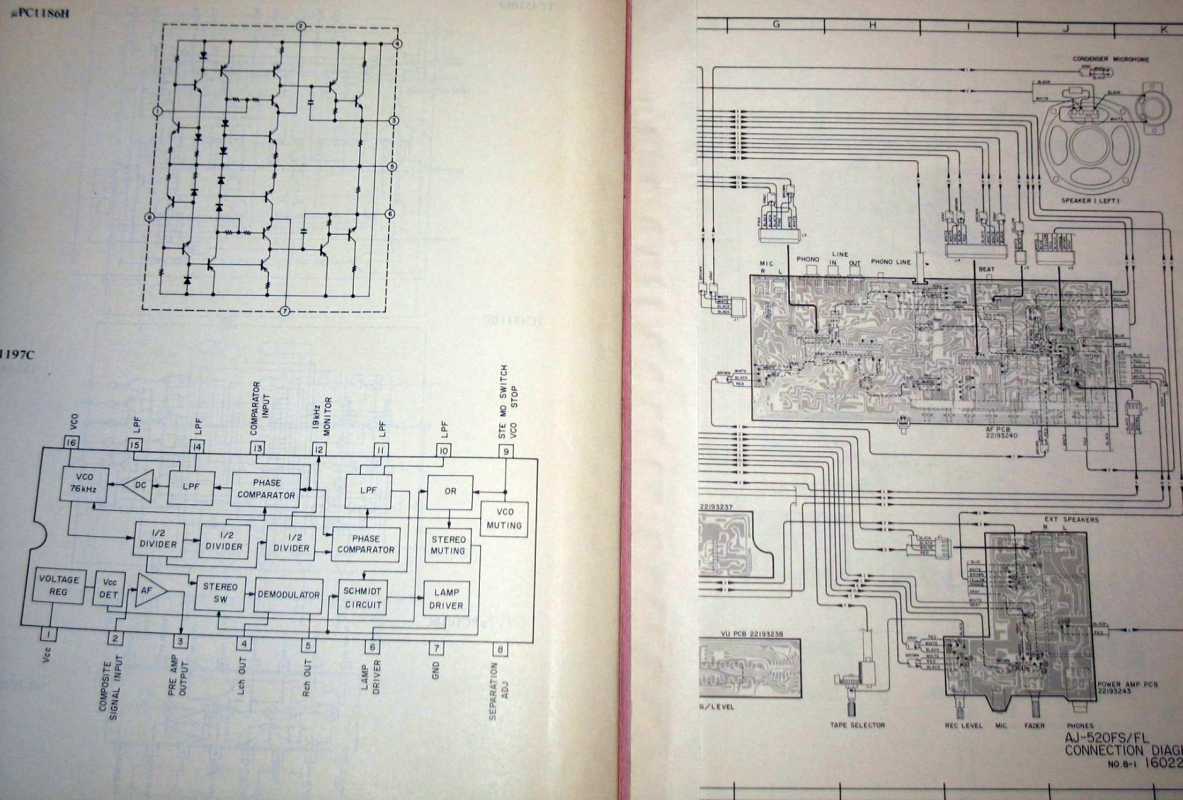

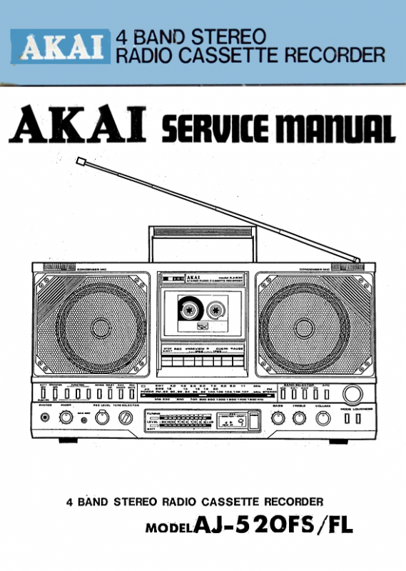

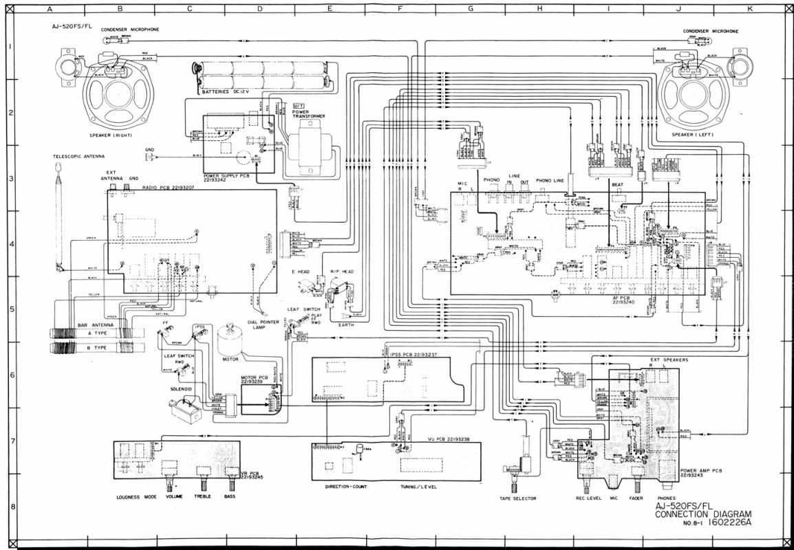

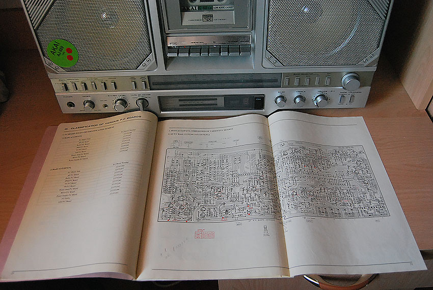

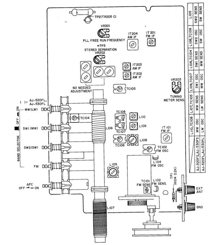

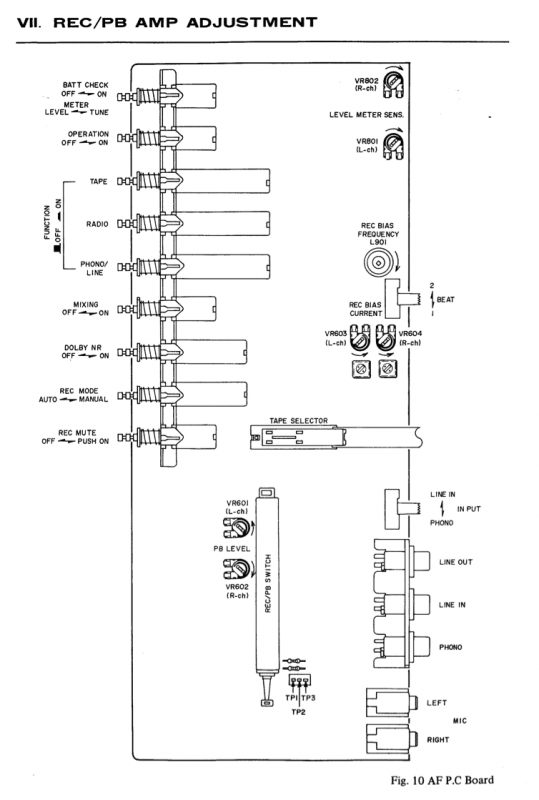

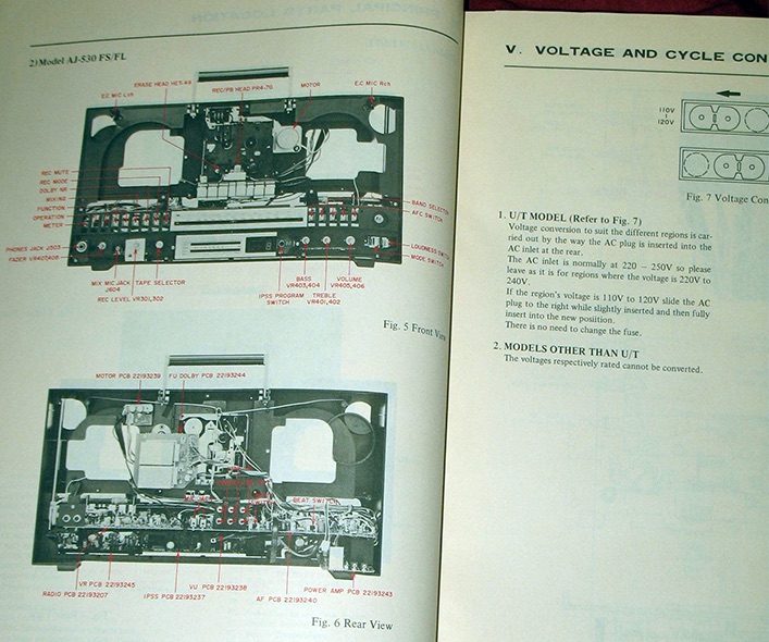

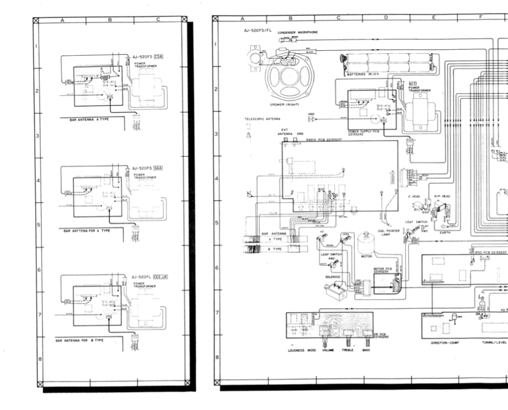

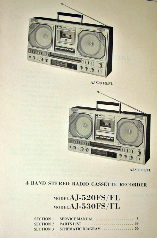

В октябре 2018 я таки нашел в шикарном состоянии сервисный мануал на эту магнитолу!

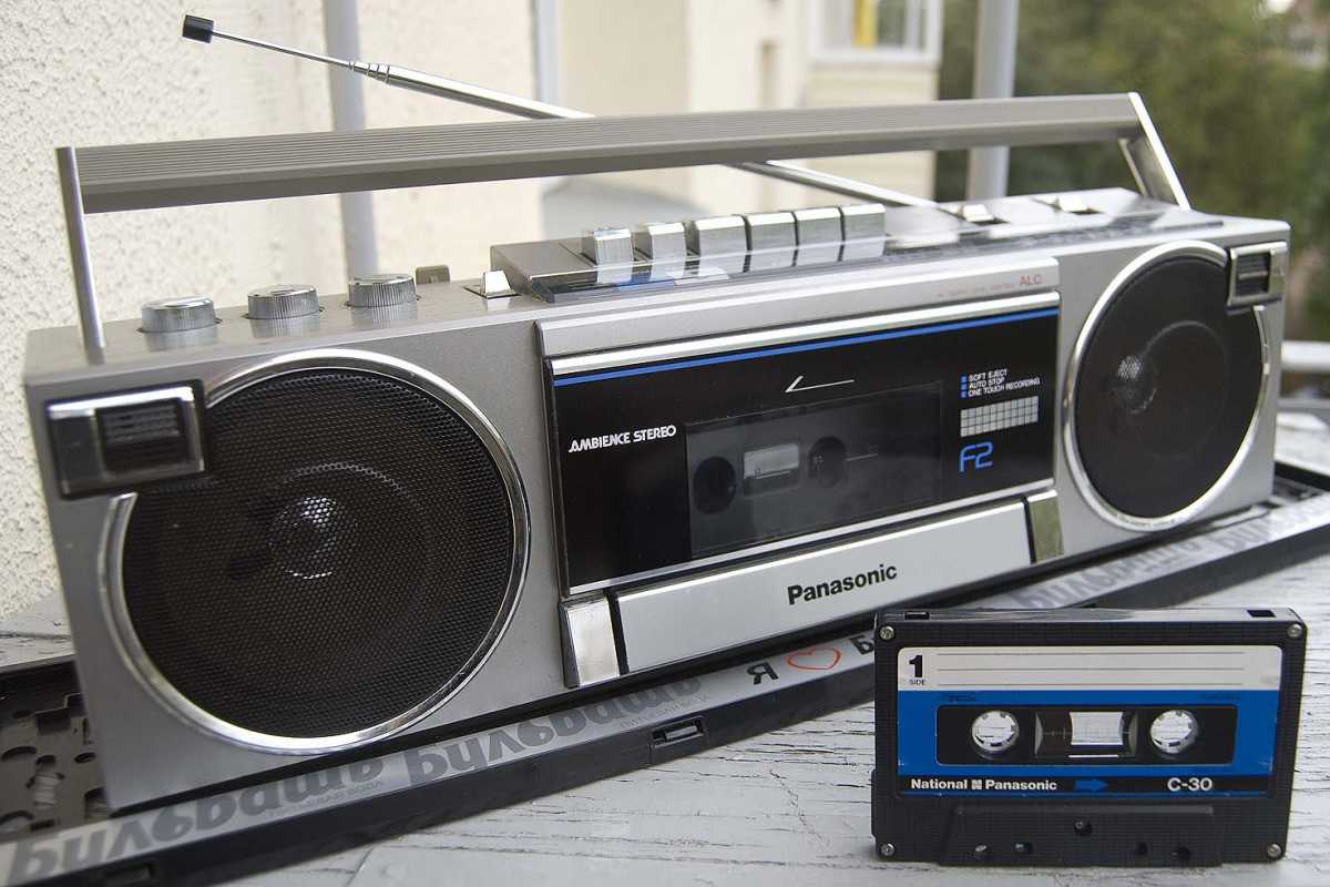

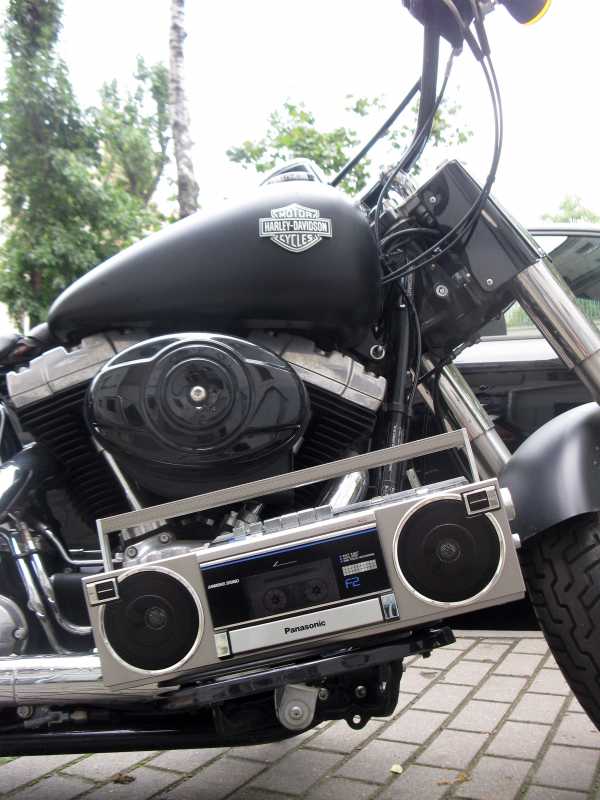

Cледующая магнитолка для моей общей коллекции вроде бы и не формат, но уж очень хорошее состояние мне попалось из рук Саши Бороды да и сам магнитофон прекрасно поместился на моей тумбочке с радиотехникой.
Выбор у меня был из трех похожих магнитол. В то время я выбирал магнитолу себе для эксплуатации за бугром в условиях высокой влажности.
Panasonic RX-F2 оказался обсолютно всем хорош. Не обижен светодиодами. Достаточно функционален. Отмечу, отлично реализованная система расширения стеребазы AMBIENCE, редкость в данном классе, но в этой козявке, факт - встренное питание, а не выносной блок, отсутствие ненавистного реверса, который я считаю злом маркетологов прошлого.
Но аппаратик проиграл. Его обошел более неказистый экземпляр, который кидать под пальмой не жалко, тягать под тропическими дождями на яхту и слушать где придется.

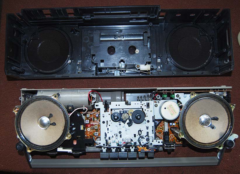

А панасоник так жестоко эксплуатировать как-то жалко. Нецарапан. Много хорома. Решетки грилей металлические - это смерть от ржавчины. Жалко мне стало парася убивать и остался он дома радовать глаз.
Устройство магнитофона простое и безукаризненное, как газету прочитать. Откручивается мордасов - все доступно. 4 винта- и сняты динамики. А там и весь аппарат, как раскрытая книга. Звук более чем выразительный. Напомню, при выборе было с чем сравнить из соразмерный братков SONY CFS и SHARP QT.
Не магнитола, а игрушка. Идеал дизайна как технического, так и эстетического.
ТЕХНИЧЕСКИЕ ХАРАКТЕРИСТИКИ
Радиоприем:
FM 87,5-108MHz
LW 150- 295kHz
MW 520-1610kHz
SW 5,9-18Mhz
(точная настройка)
Мощность звуковая: 7W (3,5Wx2)
Энергопотребление 16W
Работает от внешнего источника 9 вольт
Динамики 10см х 2шт
Частотная характеристика: 100-8000 Hz (всё честно)
Размеры: 348 х 133 х 100мм
Вес: 2,5 кг

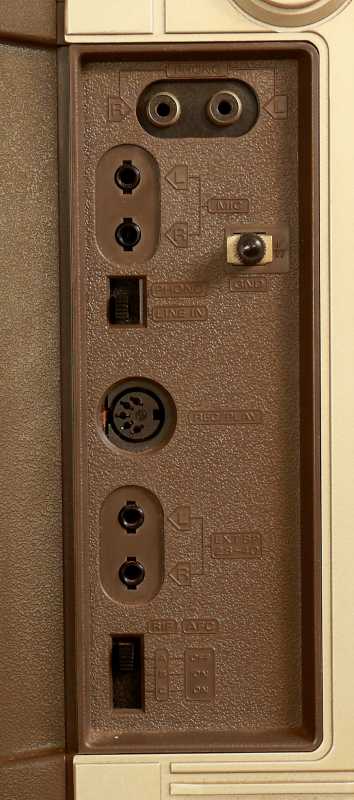

Я пишу из Германии и имею тоже Hitachi trk 8600.
У меня проблема с линейном выходом.....проблема в том когда я подсоединяю мобильный телефон и cd плеер....я через магнитолу нечто не слышу толка когда сильно громка включая тогда толка немного слышна но с шумам.а когда переключаю
В режим phono и подсоединяю проигрывать там всё нормально.
Как вы думайти что может быть? Была у вас такая проблема?

Мои магнитолки со всего мира 05 Нояб 2015 20:01 #5012
У меня все функцианирует.
Вполне вероятно, что будет достаточно развинтить магнитолу, добраться до кнопок и аккуратно обработать кнопки и переключатели спреем CONTACT CLEANER, и пощелкать после обработки.
Разбирается несложно, НО при сборке, съемный пульт с переключалелями управления леттопротяжного механизма устанавливается в последнюю очередь после того, как собрали. (так же подключается контактный разъем белого цвета, его провода очень короткие)
Вдруг поможет! Если нет - то пообщаться уже с мастером в Германии. Найти порекомендуют немецкоговорящие земляки с сайта boomboxery.com

Очевидно проблема с входом... Вы ж подключаете К магнитоле... а не снимаете сигнал, для дальнейшего усиления...?
