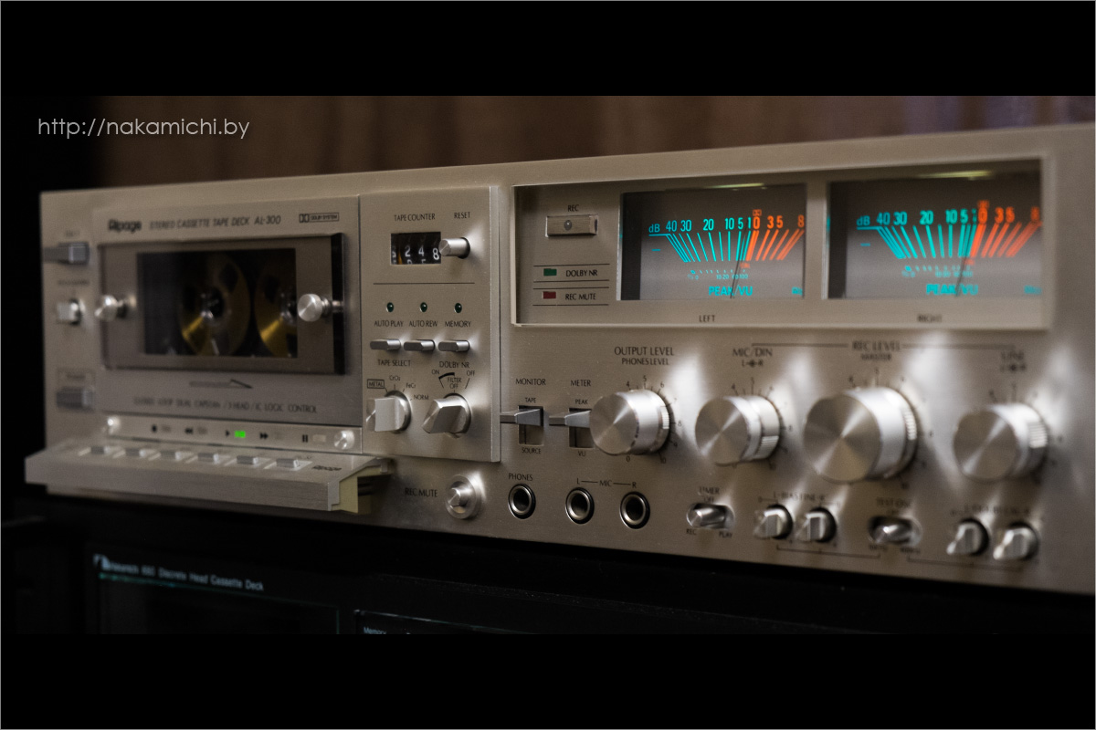

Alpage AL-300
Ремонт и восстановление. 28 Нояб 2017 23:24 #8004
Красота!

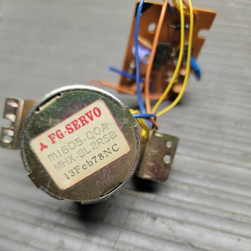

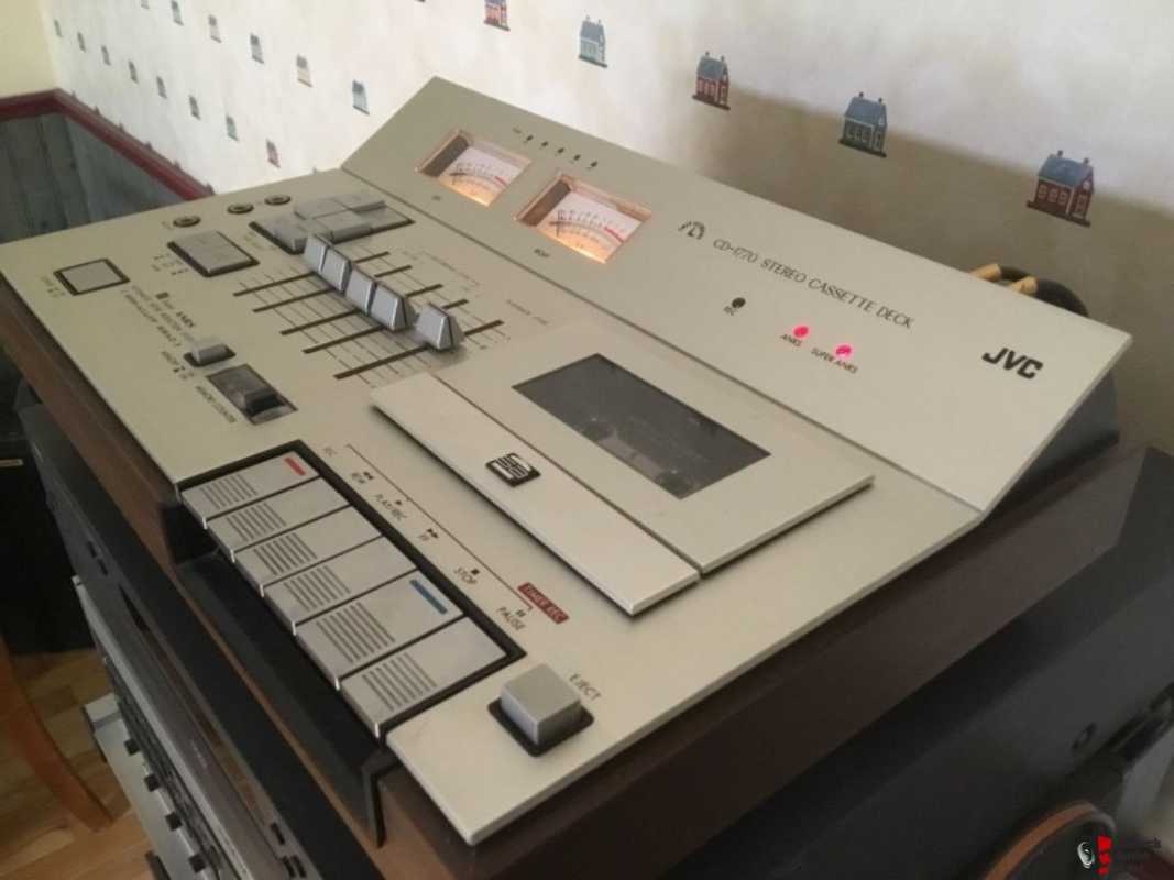

Уважаемые форумчане - любители кассетных дек. Помогите новому но не молодому участнику движения.Одна из моих старушек(JVC CD-1770) приболела - капризничает движок, то нормальная скорость то падает вдвое потом восстанавливается. А недавно просто СТОП. Плата контроля - когда-то менял кондёр бочку и подстроечник. Делал пару раз за всё время профилактику движка. Не могу расшифровать параметры движка(фотка с Евау но нам не высылают). Может есть аналог. Заранее благодарю. Банан

Пассик/идлер меняли. Пружинку под прижимной ролик поджимали?

Уважаемы Black Jack. Извините - не сразу понял что это ответ на мой вопрос. Дело в том, что проблема появляется не сразу, а после проигрывания парочки кассет. Идлер и пассик (ещё кондюк и подстроечник) менял пару лет назад,когда разбирал и чистил движок(появилась та же проблема). Коллектор которого имеет очень сильный износ. Щётки передвинуть по плоскости не представляется возможным. Поэтому стал вопрос о замене движка как такового. В своё время нещадно гонял Виктора, потом решил погонять Соньку ТС К5 и т.д.
