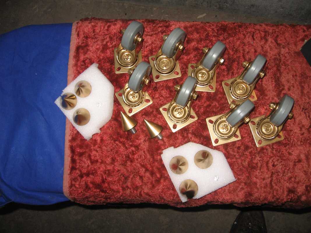

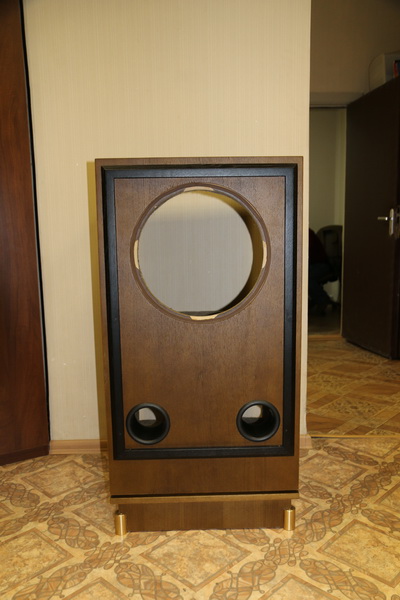

очень даже впечатляет, ещё солиднее стали выглядеть с ножками как окантовочный дизайн.
Жаль, что Вы по ходу сразу не прослушиваете разницу.
Мне то же друзья-товарищи об том твердят. Але ж что тут поделаешь...тяжелые зело они получаются. Вес каждой под 70кг. Да и что поменяется от того.... Что они на трех ножках стоять будут))) Все едино, ни чем на оформление повлиять уже нельзя. Слушать начну когда внутреннее заполнение пойдет и будет во что середину впереть.
Модульная Двух)) а может Трехполосная система. 12 Март 2015 15:15 #2252
я про разницу без ножек и с ножками или про длинные ножки и короткие.
Модульная Двух)) а может Трехполосная система. 12 Март 2015 16:00 #2253
С ножками будет лучше... красивее)))
P.S. Если б знали сколько стоит латунь, под те ножки... Я то же не знал пока не столкнулся. Но корпуса были уже готовы и отступать было некуда. Это я к тому, что уже не до экспериментов. Надо, как то проект заканчивать... а спереди ещё рупора ждут.
Модульная Двух)) а может Трехполосная система. 12 Март 2015 16:08 #2254
С латунью здорово смотрится! :beer:

Тут проблема, как мне кажется, немного в другом.
Сабик обладает массой, ножки жесткостью -- уже можно говорить о частоте собственных колебаний.
Подводим синусоидальный сигнал (частота вынужденных колебаний).
И они совпадут -- резонанс.
Боремся с резонансом:
1 -- исключаем вынужденные колебания -- глупость (сабик для того и делали)
2 -- увеличиваем массу (саба) -- частота резонанса снижается, уменьшаем -- растет. Тут уж дело личное в какую сторону плясать.
3 -- увеличиваем жесткость (ножек) -- частота резонанса растет, уменьшаем -- снижается. Тут уже плясать в том же направлении что и п.2
4 -- смотрим как решено в автомобиле
Больше эта "борьба" подходит картонным коробочкам, с семидесяти килограммовым монстром проблем может и не быть.

Хочу заметить...это не САБ.... Это НЧ модуль. Запас прочности в нем такой, что жестче можно получить корпус только из бетона.
Ноги нужны, чтоб оторвать от пола..т.е. развязать с комнатой, дабы снизить резонансы возникающие от взаимодействия с полом и стенами.

"развязать" я так понимаю, исключить влияние НЧ модуля на пол. Исключаем подвес к потолку. Масса НЧ модуля в любом случае приходится на пол. Далее эта масса с некоторой силой (динамической) будет воздействовать на пол (сигнал, который подведен) -- тут и изменение геометрии корпуса (а у вас он достаточно жесткий -- считаем это не проблемой) и колебания связанные с конструкцией корзины динамика, ну и волна сформированная диффузором (меньше остальных т. к. рассеивается в воздухе). А эту динамическую нагрузку можно снизить введением демпфирующего элемента (где энергия будет рассеиваться). Значит ножки должны выполнять еще и функцию амортизатора. В этом случае волна идет по корпусу - далее рассеивается в ножках - на пол не доходит.

"В любом случае, ножки в Акустике имеют очень большое звуковое значение."(с)Привет.Это просто обсурд - каккое значение???
Опоры служат.
1. Для устойчивости изделия (АС)
2. Для разрязки акустического оформления (хотя и не всегда),можно засыпать песок в дополнительную нишу под "кузовом" и обойтись без опор,но это уже другая конструкция.
3. Апробированы и не раз всевозможные варианты как количества(3,4.6),высоту,угол (шипы,площадку мрамор,гранит,стекло и т.д.)опор - всё это не влияет на "звуковое значение" :) Маркетинг - шарлатанов,как и с кабельно - коннекторной продукцией.(смешно,не более)
4.А вот расположение от стен,расстояние и угол между АС - ЭТО ПРЕДМЕТНО ВЛИЯЕТ.
5.Остановился и практикую опоры - это ролики - опоры поворотные на подшипниках с резиновом-силиконовом покрытии.И развернуть под нужный угол удобно и сдвинуть по расстоянию,без напряга. Вот как то так.
