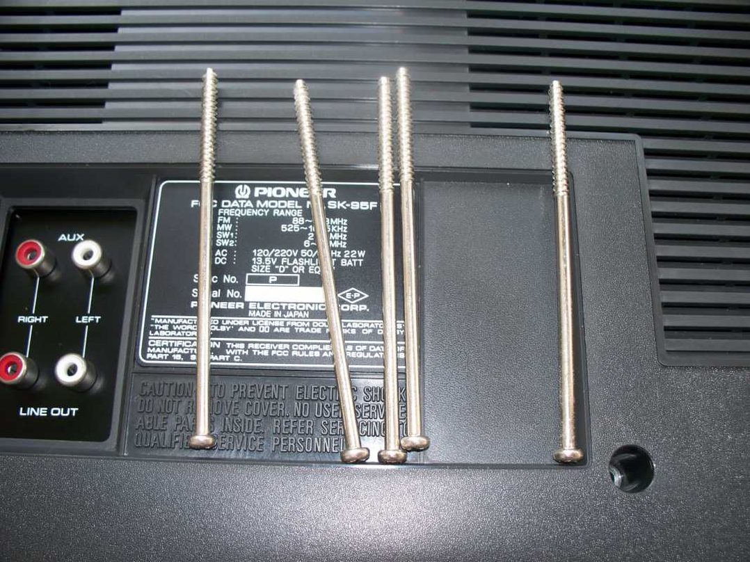

Выкручиваем 10 очень длинных винтов, и магнитола разбирается на три части. Фирма Pioneer производила не так уж много магнитол, и поэтому сделаны они качественно, видно они не могли себе позволить гнать ширпотреб.

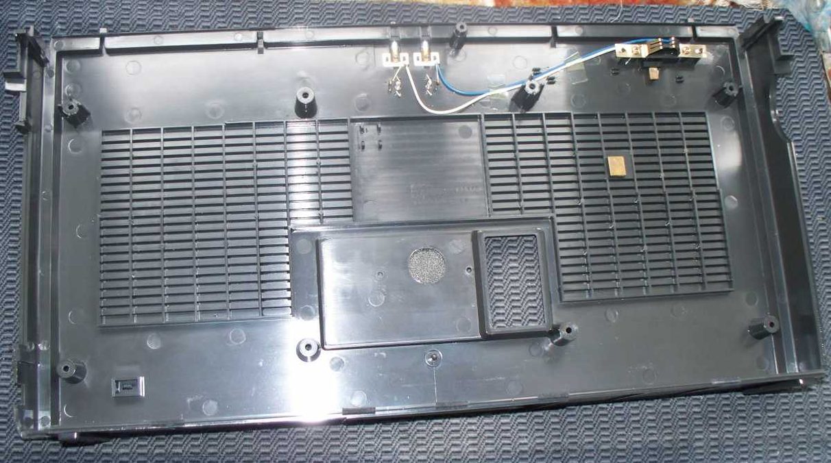

На задней крышке только антенны,каждая отвечает за свой диапазон,

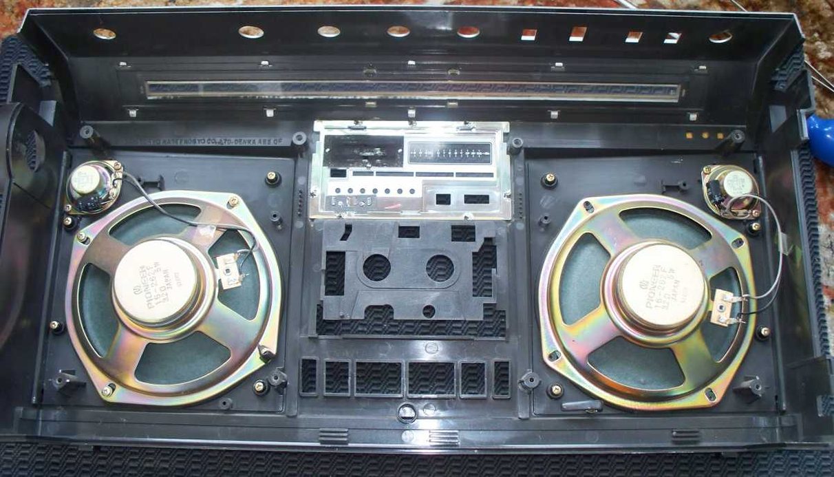

на передней динамики,

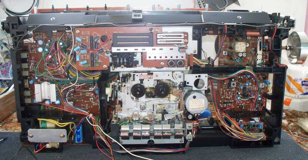

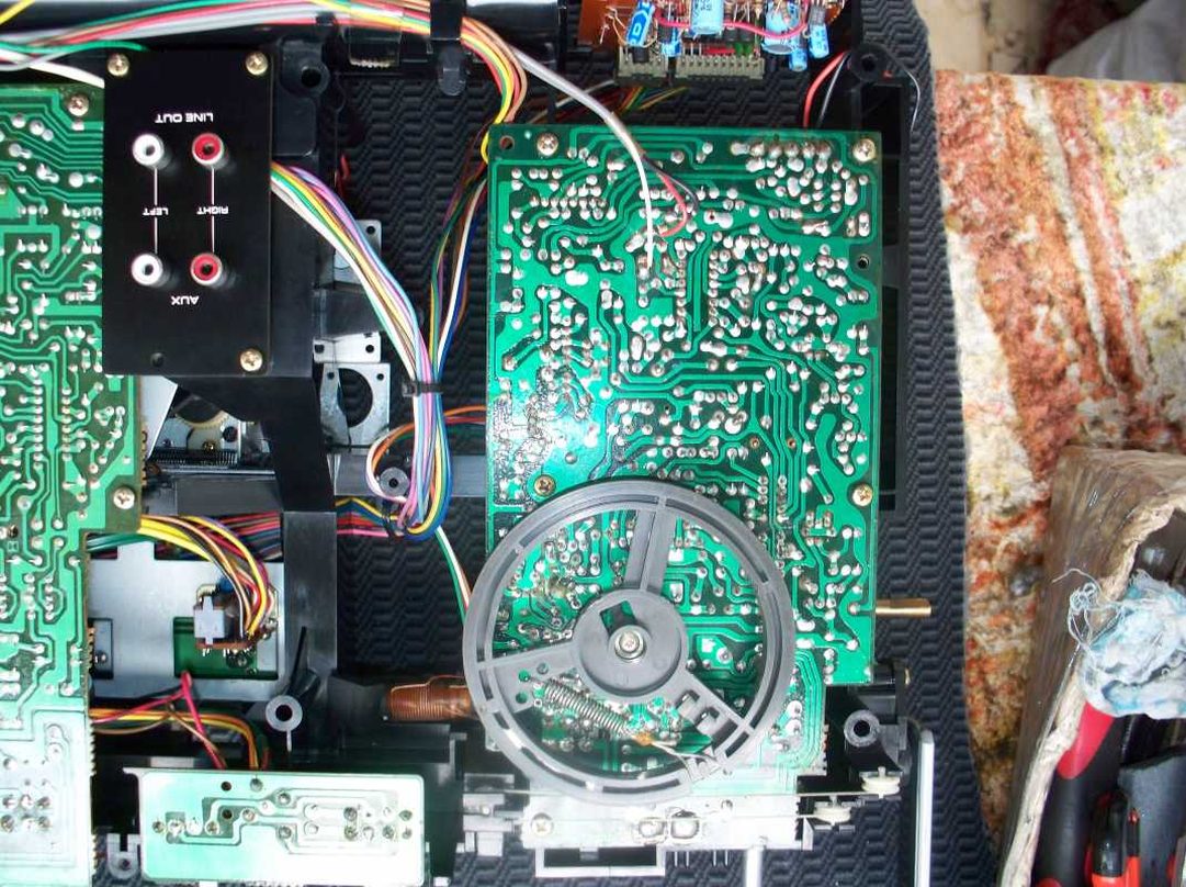

Платы и ЛПМ на центральной, очень удобный аппарат в плане ремонта. Очень много плат, они разбросаны по всей магнитоле, много проводов, пайки и разъёмов. Электронные компоненты различных производителей.

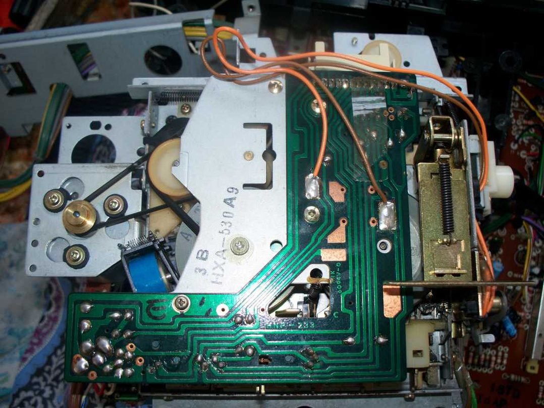

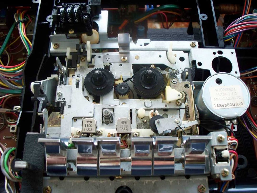

ЛПМ, как и пишут в интернете довольно сложный, кругом металл, огромный моховик, клавиши педального типа. Обратите внимание, какой мощный пассик установлен. Крышка подкассетника устанавливается прямо на вал клавиш. Пассики менять не стал, так как они в отличном состоянии, а вот смазки в демпферный механизм пришлось добавить.

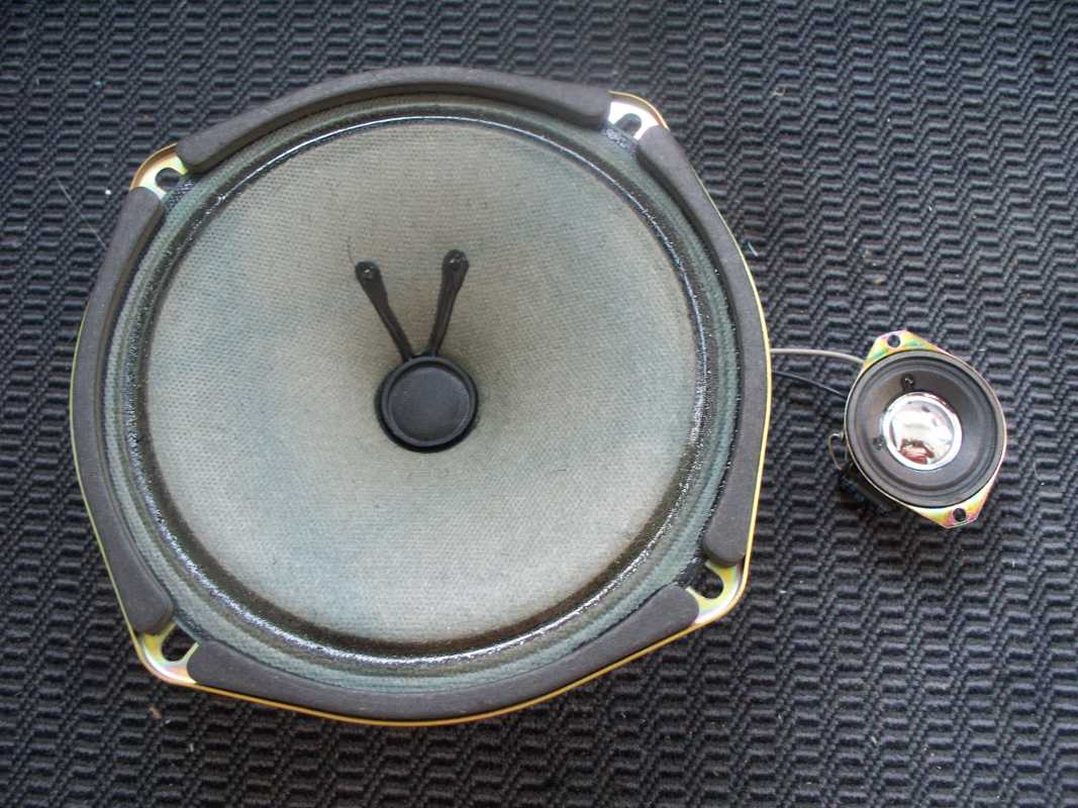

Динамики родные, Пионеровские- 16 см, на первый взгляд даже можно подумать, что какие то убогие, но это ошибочное мнение, играют они просто шикарно,ВЧ бумажные 4 см.

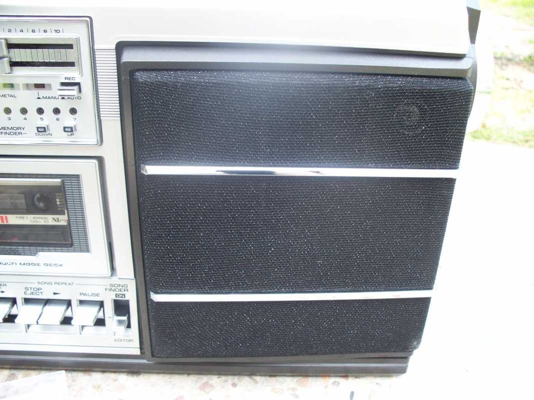

Что интересно, в этой магнитоле, на других аппаратах я не встречал такого, это съёмные сетки с динамиков, они с акустической ткани, с добавление люрексной нити, на солнце всё искрится и переливается блёстками.

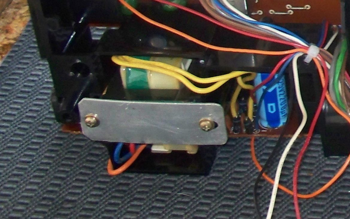

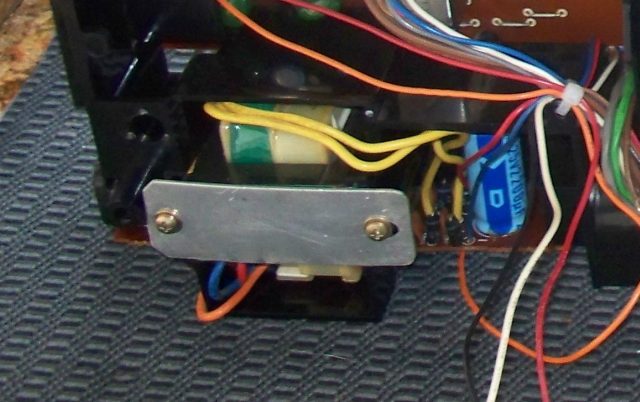

Транс, для уменьшения наводок при его работе, размещён в экранированной нише.

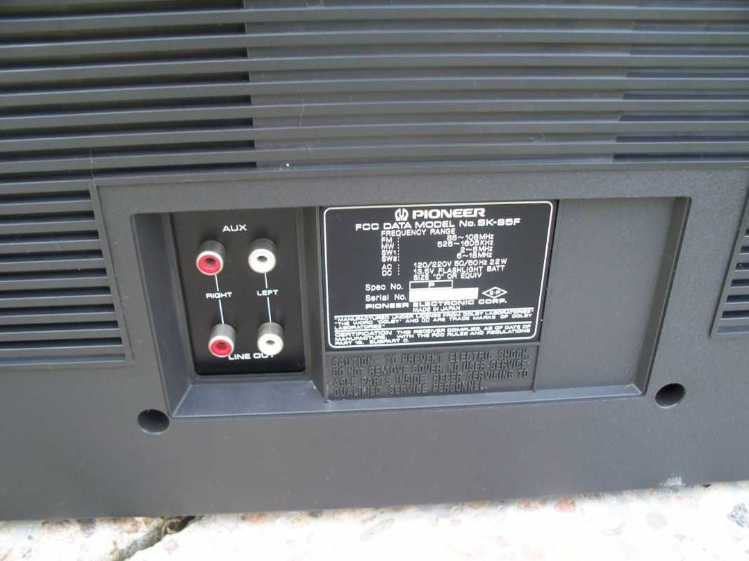

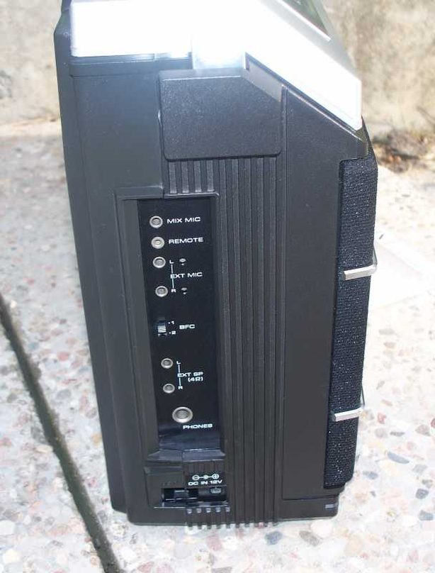

Так же магнитола имеет неплохой набор разъёмов.

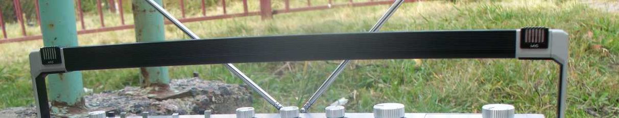

Ещё одна фирменная примочка от Pioneer, микрофоны вмонтированы в ручку для переноса. Очень не стандартное решение, многие не сразу понимают, что это на ручке.

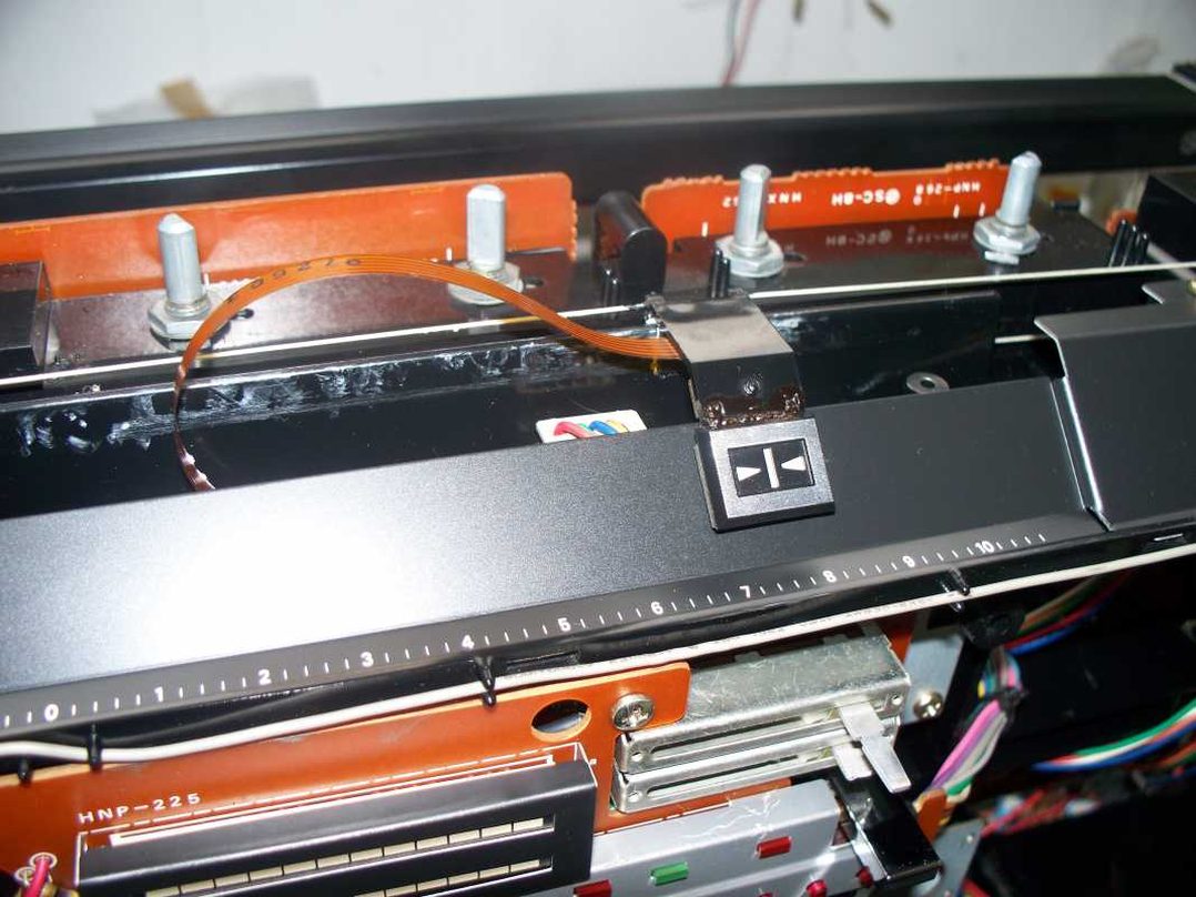

Приёмник перестроен, путём удаления перестроечных резисторов удалось настроить его, но требуется более точная настройка, уж больно намудрили там Польские Кулибины. Похоже что эта магнитола так и напичкана новшествами, вот и ещё одно оригинальное решение, курсор тюнера электронный ,где мнемоническими стрелками указывается направление настройки радиостанции, а также зелёный огонёк на стрелке указывает что приёмник настроен на волну.

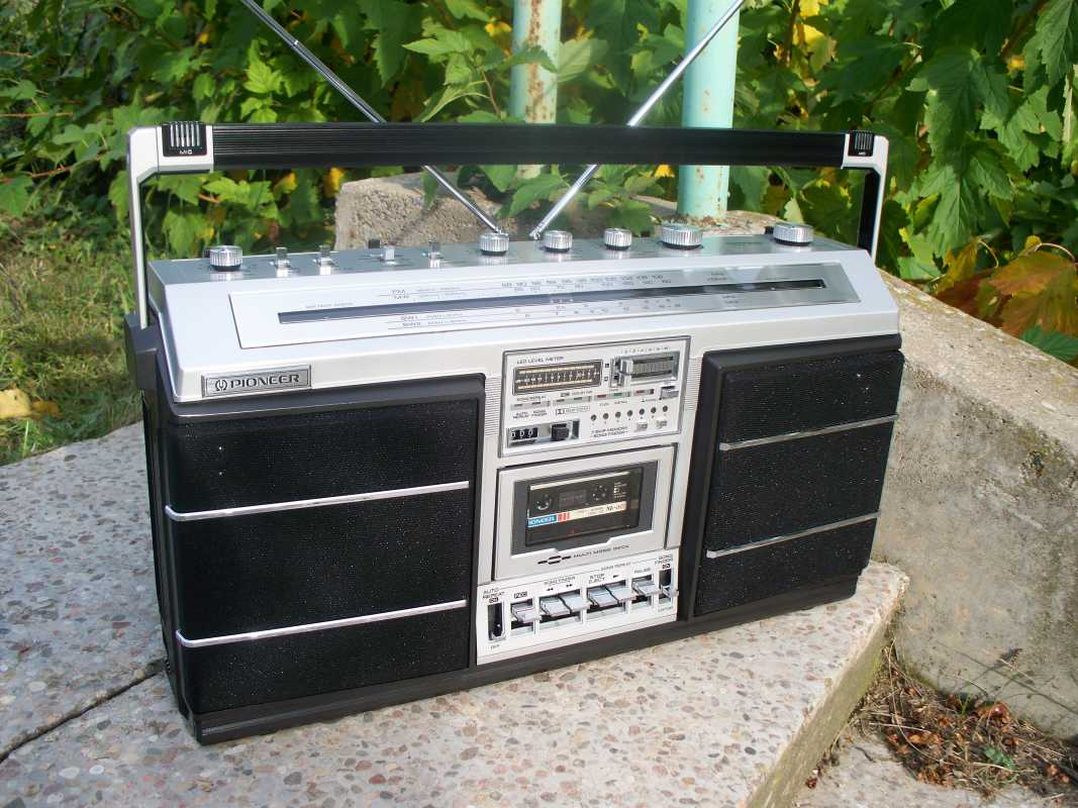

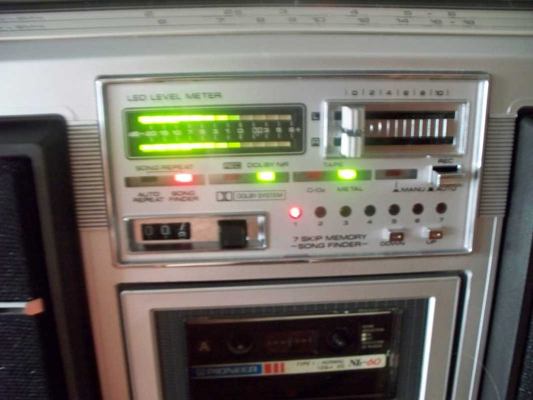

Информационная панель очень красочно сделана, хром, множество светодиодов, опять же не в каждой магнитоле встретишь такое.

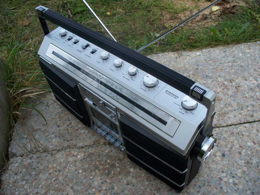

Управление звуком и переключатели расположены в верхней части магнитолы. Всё сверкает хромом и полированным алюминием.
Вот вроде и всё, надеюсь не утомил Вас. Магнитола очень интересная, с целым радом технических новшеств, которые не часто встретишь в других аппаратах, очень приятный звук, но мне кажется её нужно слушать не очень громко, тогда она вам выдаст все прелести, и покажет на что она способна. Вес аппарата 7 кг, размеры 530 x 280 x 135 mm , год начала производства 1982.
Инфа с сайта recallsharp.ru.
Pioneer SK-95 относится к высшей, топовой линейке, обладает рядом интересных функций, таких как автоповтор воспроизведения кассеты , поиск песен, до 7 треков, повтор одной песни, система шумопонижения Долби, линейны вход и выход, усиление баса, играет плёнку метал, автоматом определяет плёнку хром, и многое другое. Наряду с фирменными "примочками" и звучит очень приятно. Симпатичный дизайн с изобилием хрома. Очень необычный экземпляр, гордость моей коллекции.

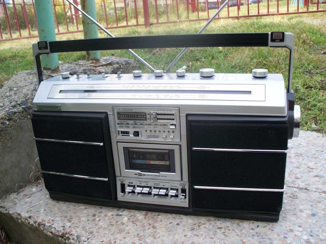

Ну собственно фото самой магнитолки, Pioneer SK-95.
