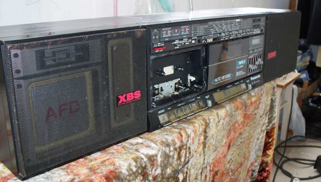

Вот в таком виде эта магнитола попала ко мне.

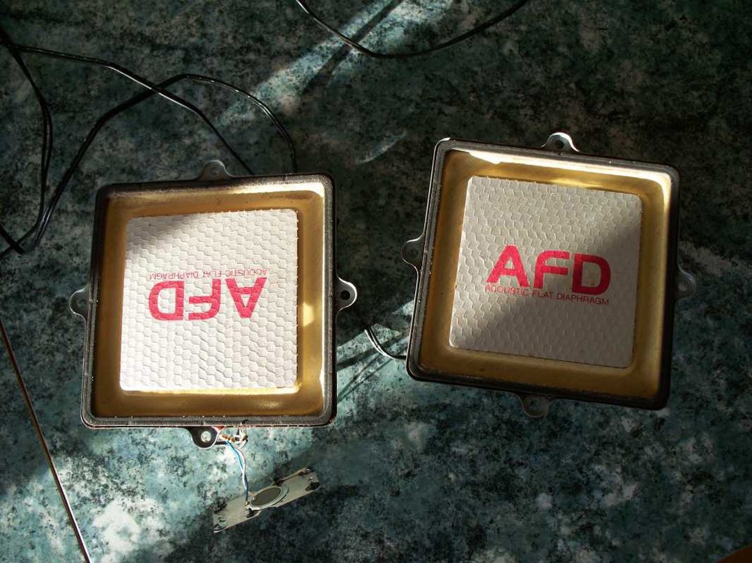

Колонки у неё двух полосные, сделаны очень качественно, динамики вообще выше всяких похвал, подвесы тканевые.
ВЧ пьеза. Пришлось их полностью разобрать, сетки были ржавые, обработал и зачистил, покраска усложнялась, что они не съёмные, но всё равно они были доведены до идеала.

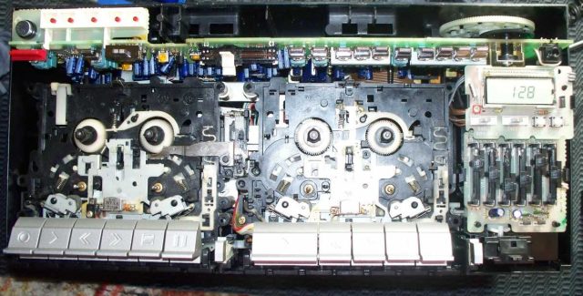

Потом взялся за сам магнитофон, внутри всё просто, всё компактно, плата расположена вверху ,параллельно. После зачистки контактов заработали и часики. Все регуляторы были тщательным образом отмыты и пропшиканы.

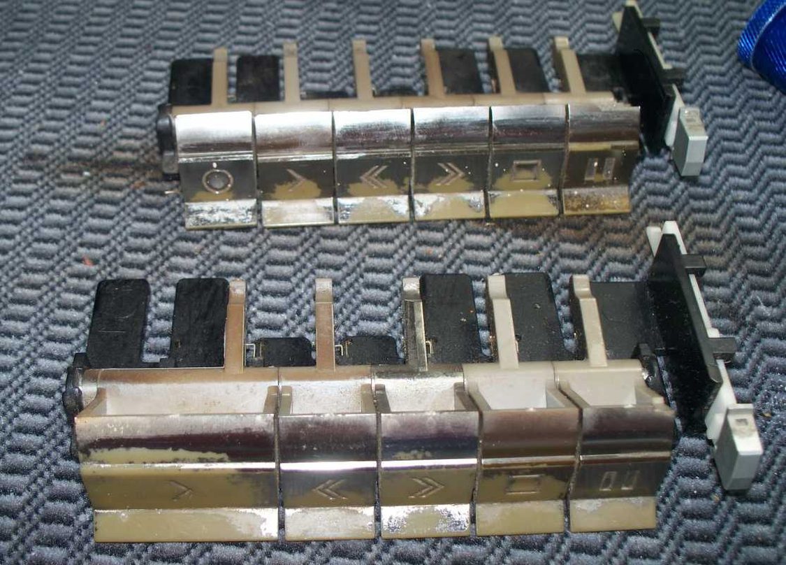

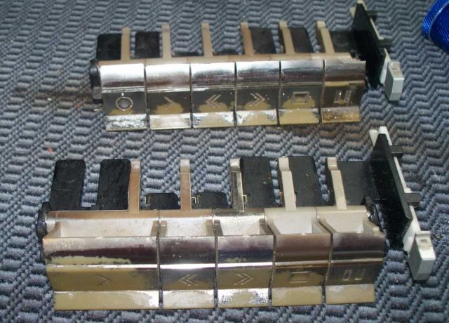

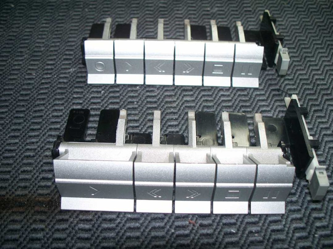

Основной недостаток Panasonic RX-CW55 L, это постоянно истирающееся покрытие кнопок ЛПМ.

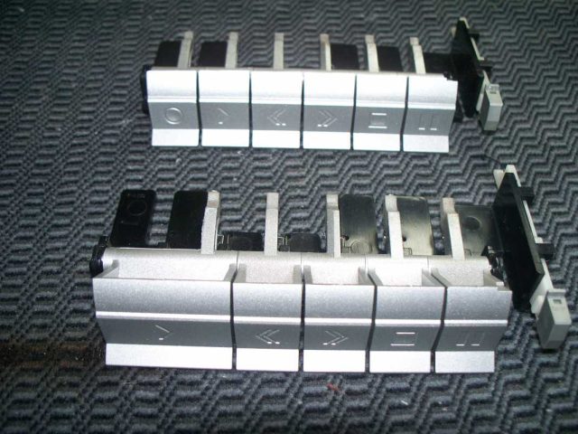

С ними решил не заморачиваться, то есть не покрывать хромом (возможность это сделать есть), а просто их отпескоструил и покрасил.
Некоторые пользователи этой магнитолы утверждают, что у неё очень сложные ЛПМ, да нет - всё проще простого, и пассики меняются без проблем.

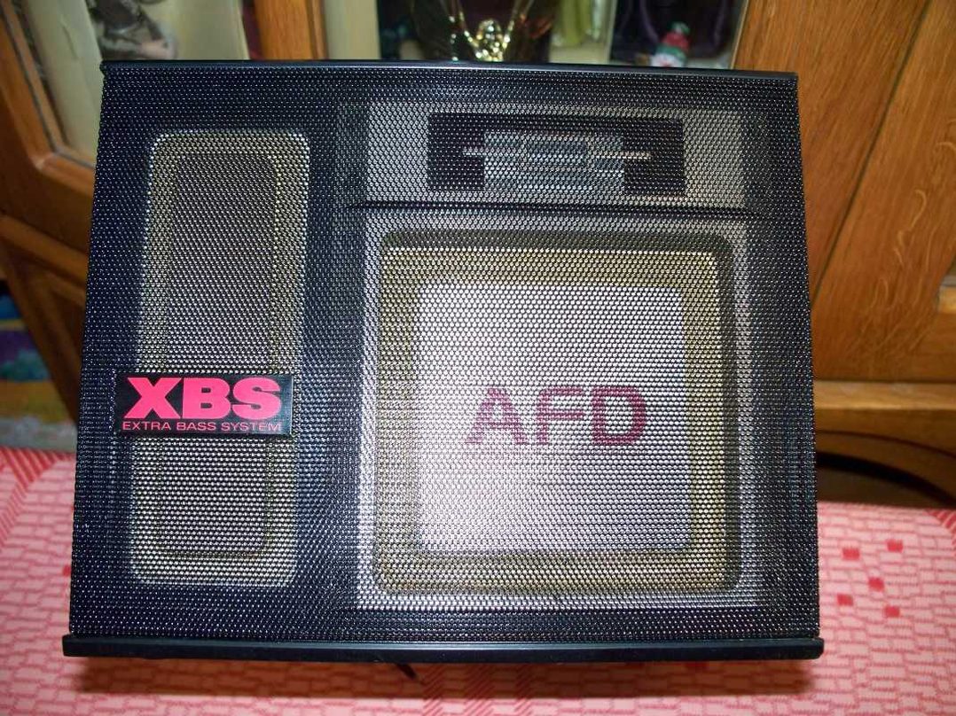

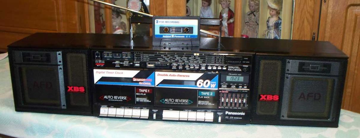

Все неполадки устранены, магнитолку собрал, как говорится в обратном порядке, и вот мой поросёнок, хрюкает, и ещё как!
Одним из самых удачных аппаратов выпущенных в 1987 году была магнитола Panasonic RX-CW 55 L. Главной её фишкой является система XBS (Extra bass System), при включении этой функции магнитола не просто играет, она выдаёт очень качественные низы, и при всём этом звуковой тракт работает без перегрузок. Так же в наборе функций имеется 5 полосный эквалайзер, часы-таймер, линейный вход. Размеры 725x163x188 мм, вес 6 кг.
