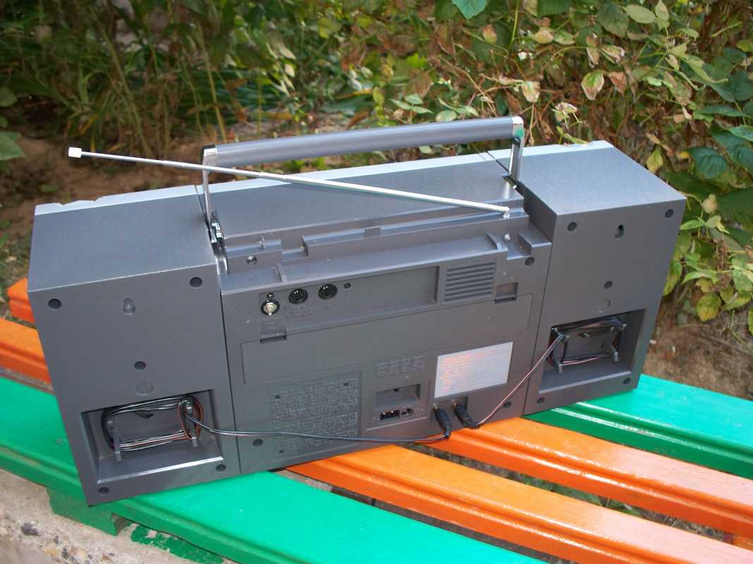

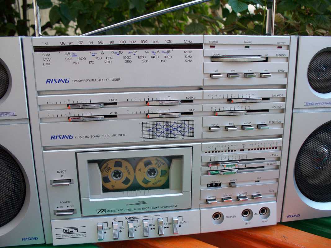

Rising PC-007L, аппарат который не часто встретишь в наших краях, да и многие его точно отнесут к какому то неизвестному клону. Но не тут то было, аппарат породист, произведён как и положено в Японии, просто фирма не столь известна для нашего региона. Магнитола достаточно приятна в обращении, довольно тяжёлая, и не сильно громоздка. Приобрёл я её чисто случайно, в отличном косметическом состоянии, но вот замена пассиков и чистка ей конечно, для полного счастья не помешает.

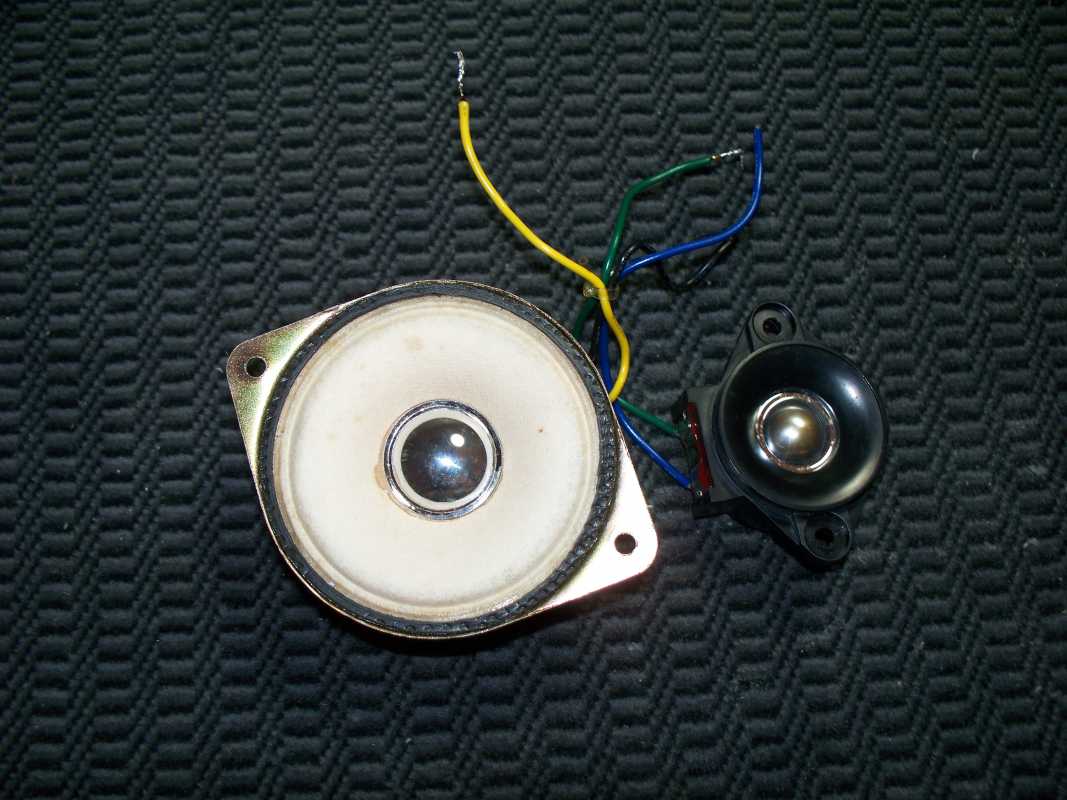

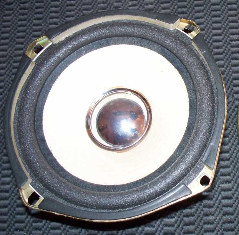

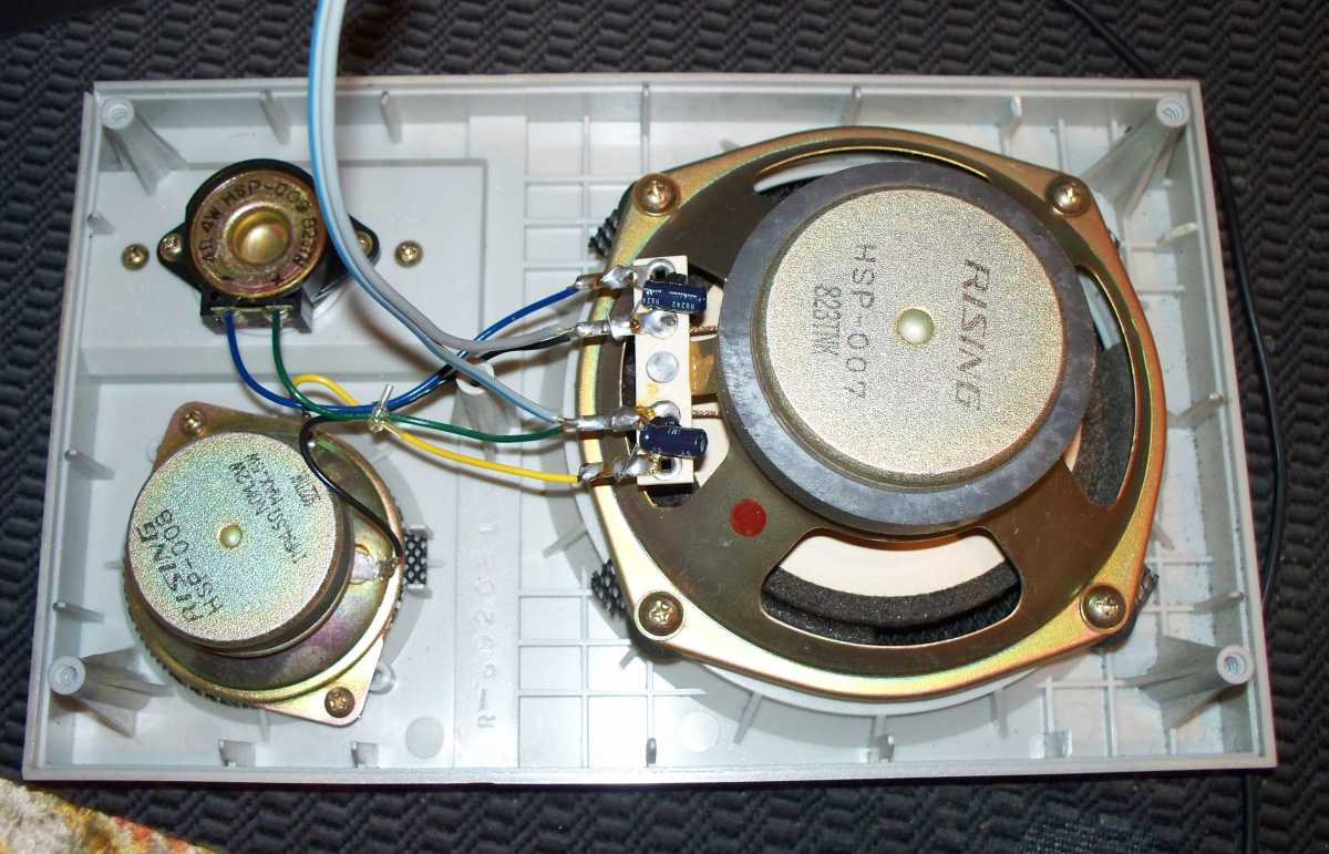

Колонки в этой магнитоле аж трёх полосные.

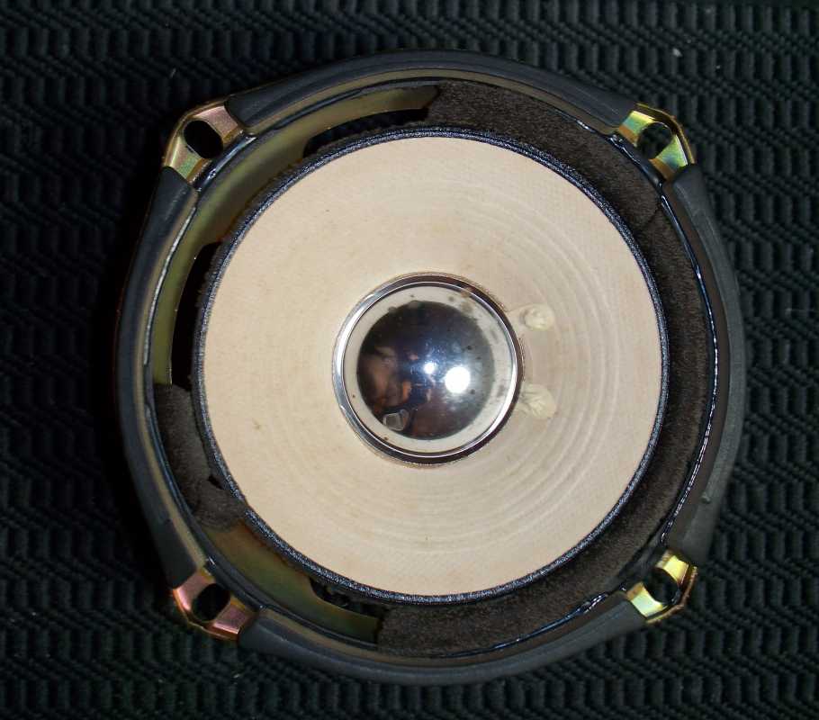

В моём случае с Вч динамиками белого цвета, что не есть хорошо, так как у этих динамиков подвесы со временем разваливаются в хлам.
Так же существуют аппараты и с динамиками чёрного цвета, у них подвесы тканевые.Пришлось искать подвесы подходящего размера и переклеивать.
Да действительно, акустика трёх полосная, все динамики собственного производства. Не часто на аппаратах такого класса встретишь широкополосный динамик, так же обратите внимание на величину магнита Вч динамика.

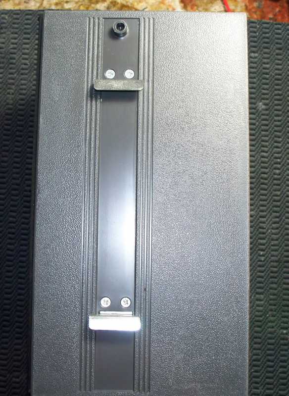

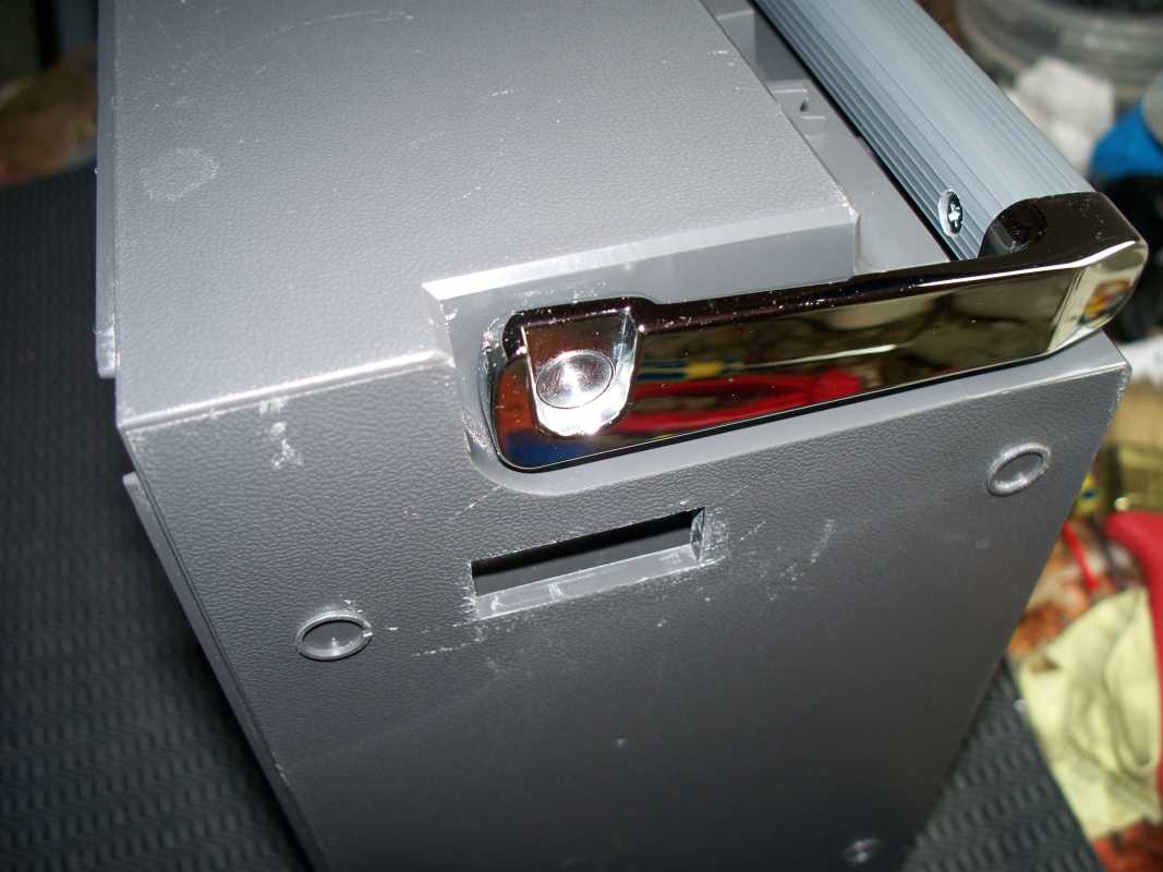

Корпуса колонок из пластика, но прочного, без какого то либо наполнителя, с металлическими скобами по бакам для крепления на корпус магнитолы, а вот фиксатором колонок здесь работает ручка для переноса.

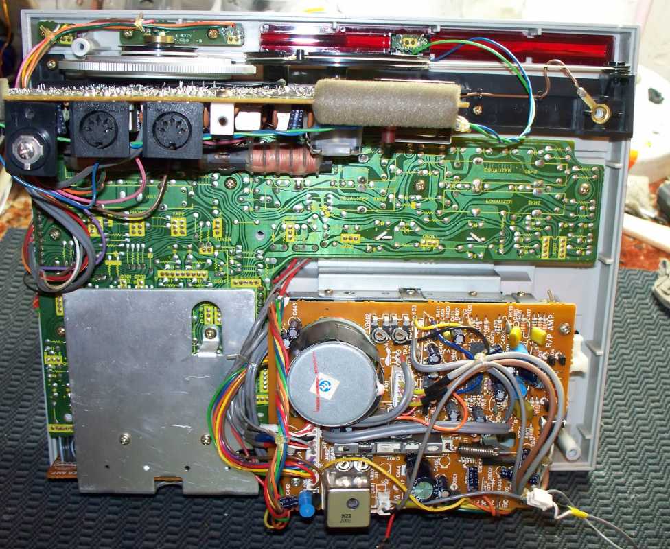

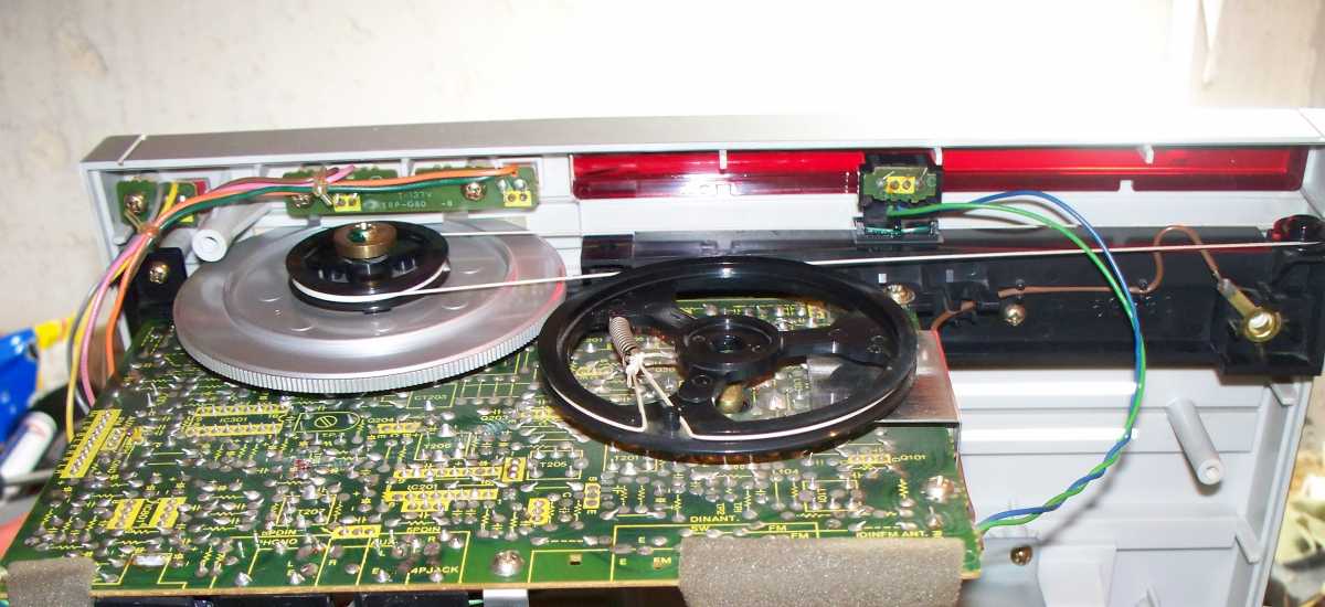

В разборе он прост, но вот винты запрятаны в разных углах, всего 9 штук. Снимается передняя часть и на ней сосредоточена вся начинка магнитолы, огромное количество больших и маленьких плат, в том числе и ЛПМ. Хорошо что здесь минимальное количества пайки, в основном всё на разъёмах.

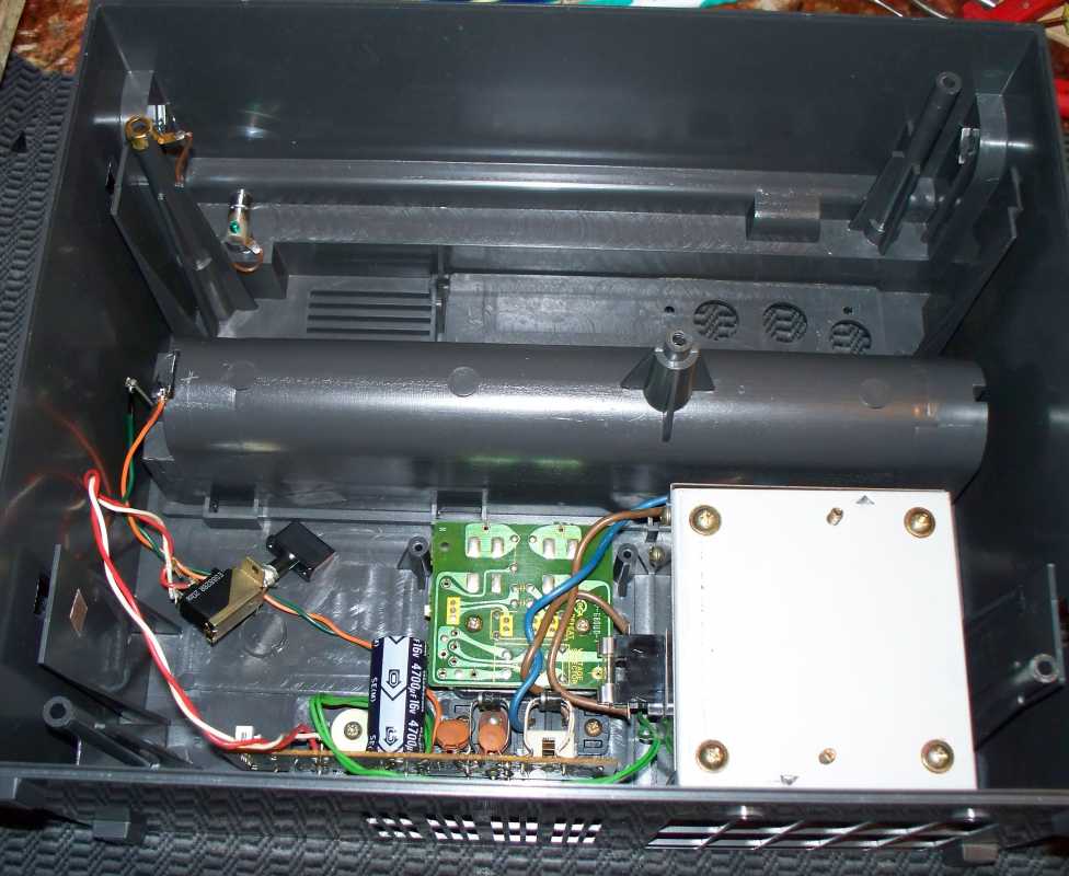

На задней крышке только трансформатор с платой выпрямителя и антенна. Транс помещён в защитный кожух.

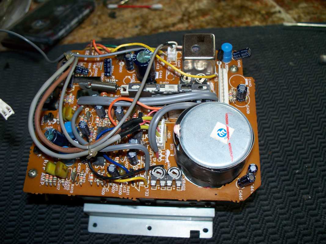

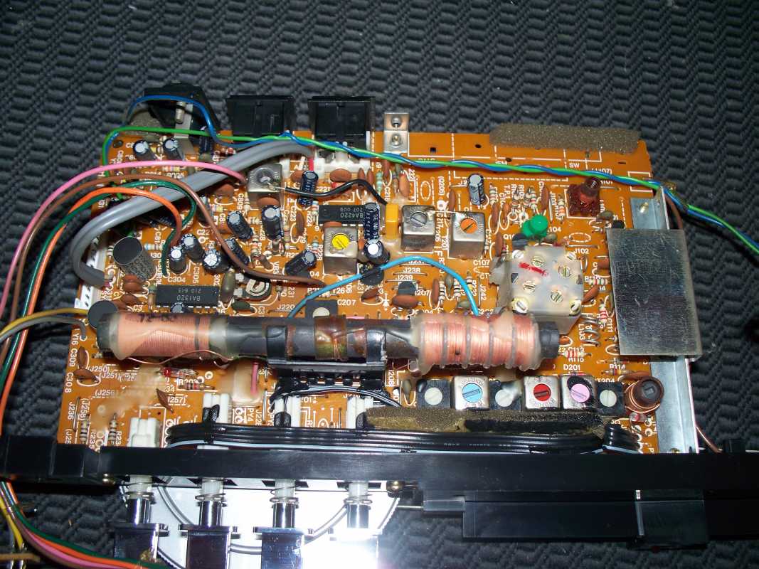

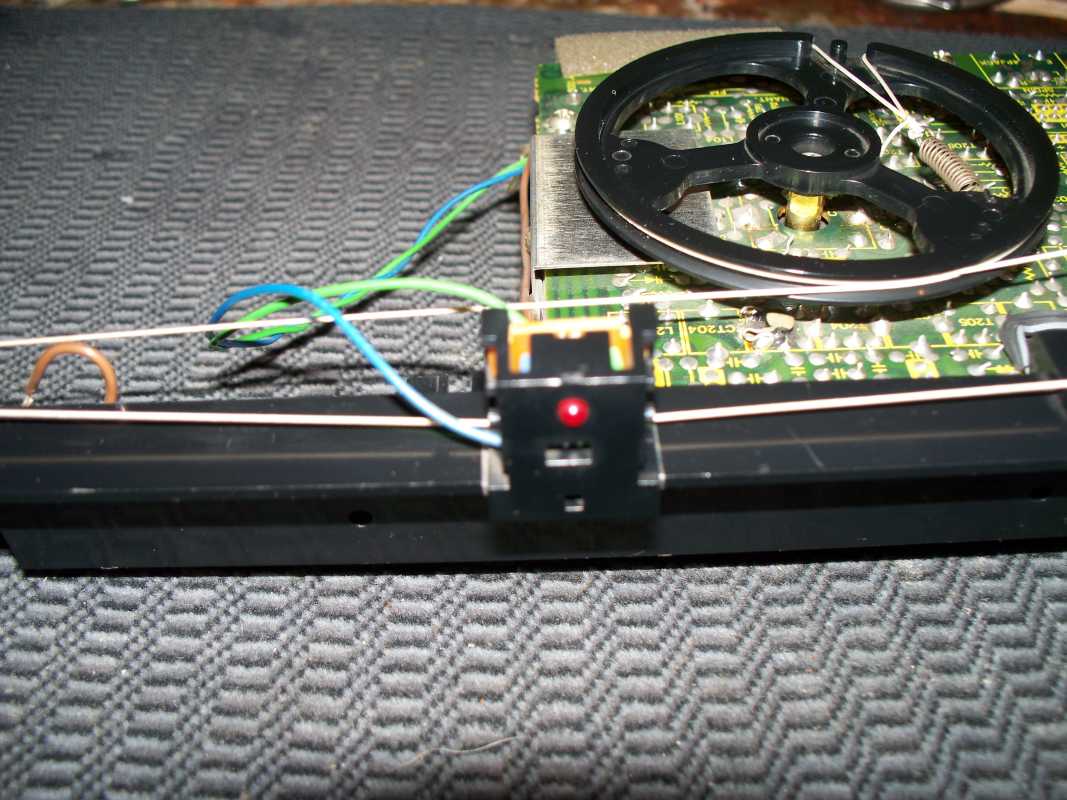

Всё по очереди снимаю, удаляю пыль и грязь. Особенно неудачное, горизонтально, расположилась плата радио, самый большой пыле сборник. Плата извлекается со всем верьерным механизмом. Из интересного, огромное колесо настройки, и светодиод на стрелке.

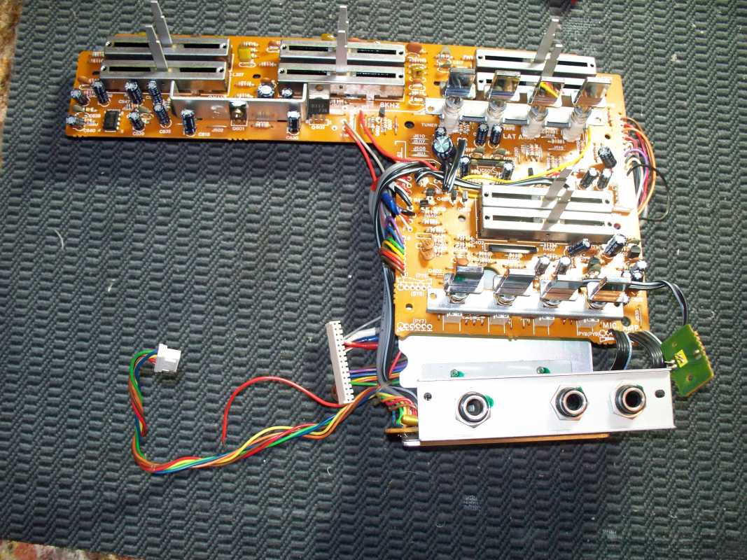

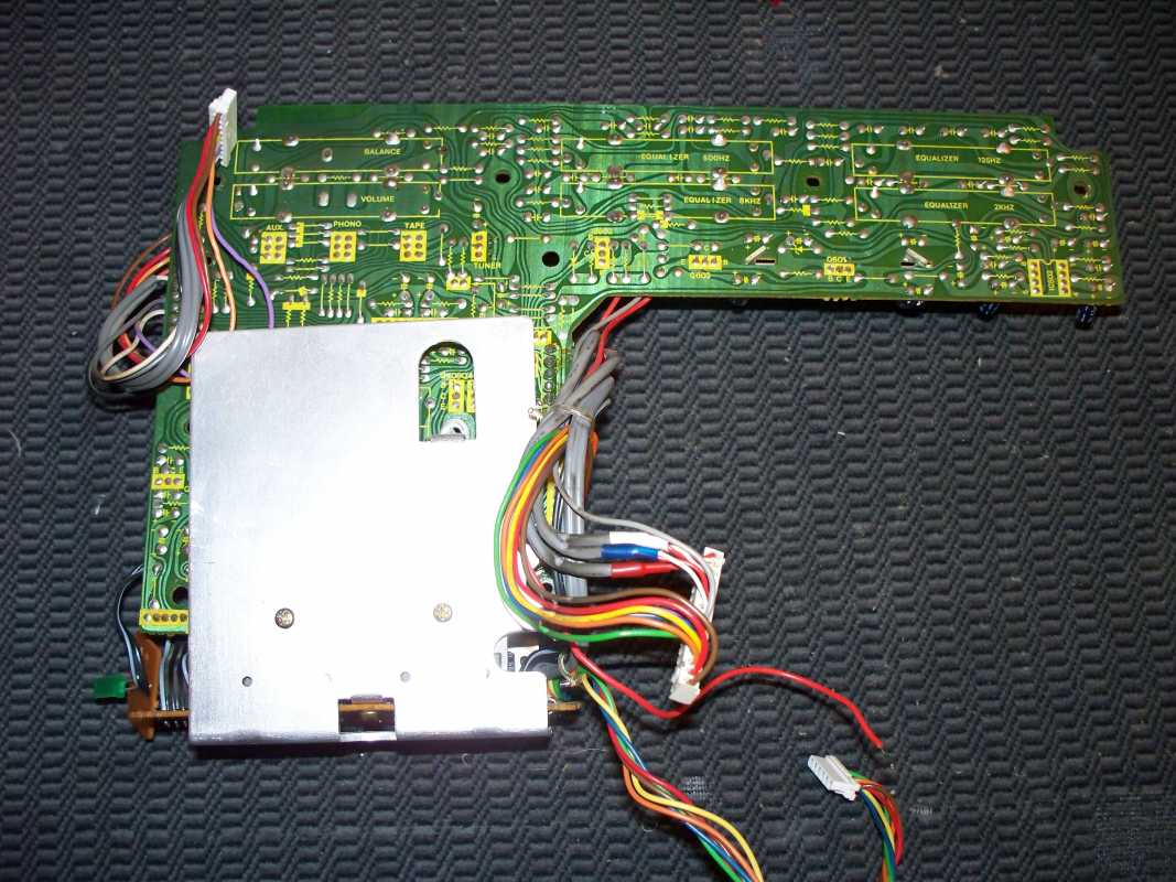

Огромная основная плата с УНЧ, под алюминиевым радиатором, который легко можно принять за экран, находятся две микросхемы.
С обратной стороны плата вся усеяна резисторами, они все абсолютно одинаковые, и расположены горизонтально, а вот предназначение их разное.

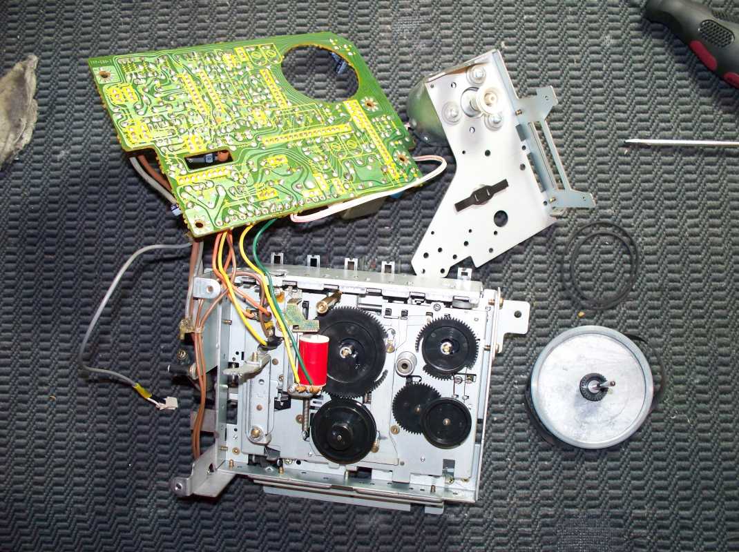

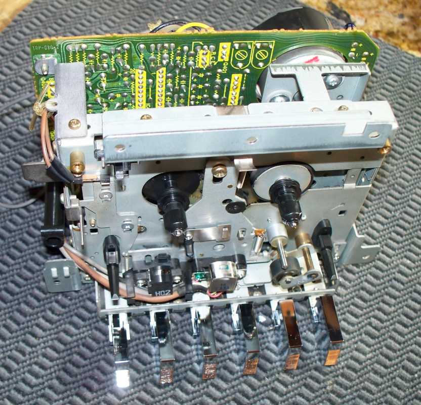

ЛПМ, основной узел, в любой магнитоле. В Rising PC-007L он не особо сложный, но тем не менее оснащён системой Soft-touch, правда вот работа этой системы не совсем соответствует названию, не такое уж и мягкое здесь нажатие кнопок.
Сзади ЛПМ установлена ещё одна плата, всё, что связано с записью.
С ЛПМ стандартная процедура, замена пассиков, здесь их два, точнее три, ещё один на счётчик ленты, чистка и смазка, по необходимости. Внушительных размеров моховик, пластмассовые шестерёнки, не большой, красного цвета соленоид поиска песен.

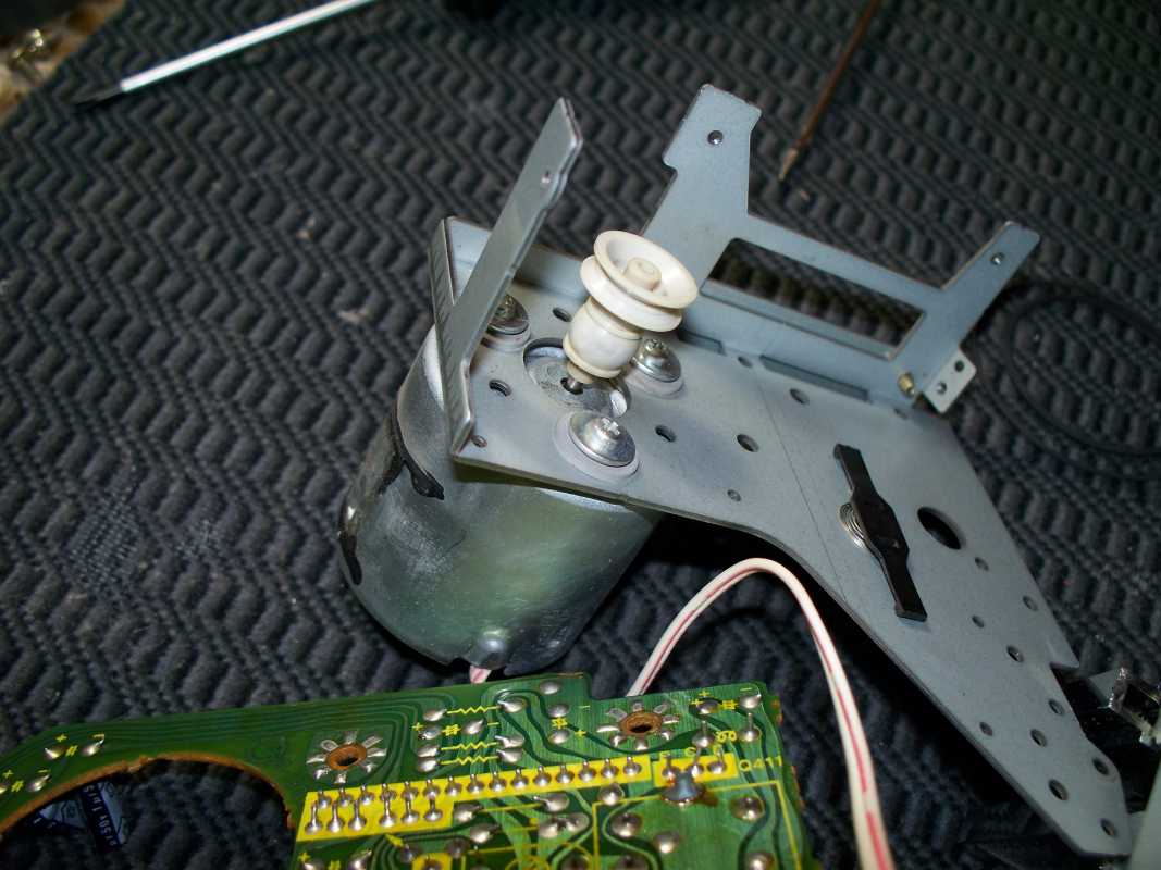

Шкив на моторчике под два пассика.

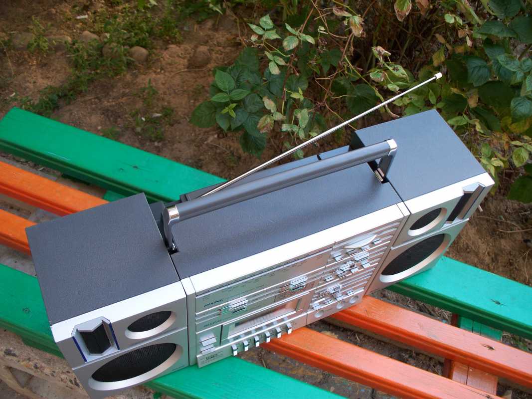

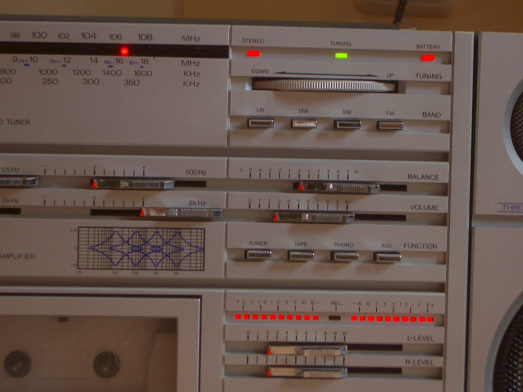

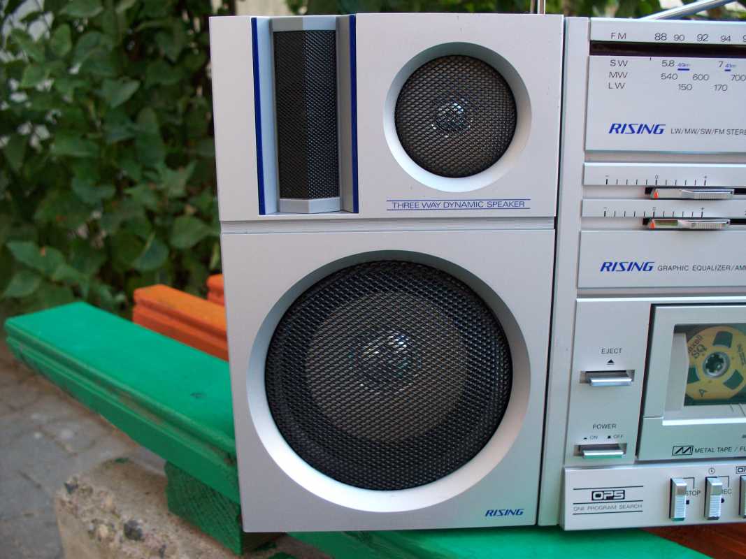

И напоследок пробегусь по внешности этой магнитолки. Как я уже писал выше, она не особо громоздкая, всё сделано компактно, и продумано до мелочей. Вот только немного напрягает огромное количество хромированных, и к то муже одинаковых ползунков. А вот расположение их несколько необычное, горизонтальное. Да в принципе, ну и пускай себе сверкают своим хромом, а остальное дело привычки.
А вот сверкают в этой магнитоле не только насадки и ползунки, здесь имеется огромное количество всевозможных светодиодов, начиная от пиковых индикаторов, и заканчивая светодиодам на стрелке радио.
Вот такая интересная, к тому же не плохо поющая магнитола Rising PC-007L. Что ещё нужно для полного счастья, наверно ещё одна интересная магнитолка.
