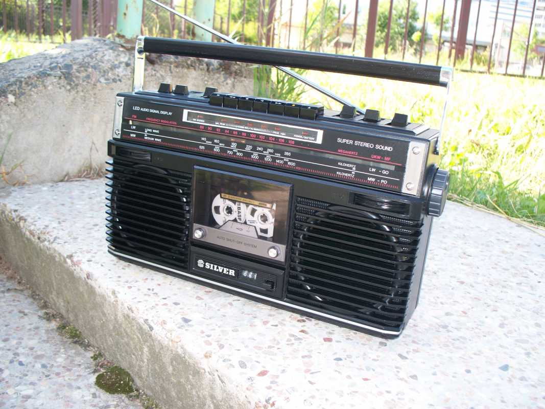

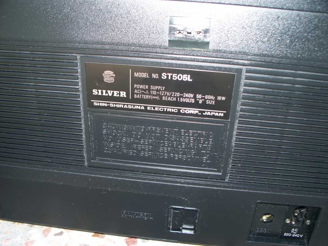

Как то раньше с магнитолами от Silver , мне не приходилось сталкивать. Нет слушать я конечно их слушал, у моих знакомых, слава богу они имеются, но вот, что бы в ней покопаться, да вернуть ей былой лоск, такое впервые, тем более аппарат этой марки встретишь у нас не часто. И от этого процесс становится ещё привлекательней. Этот малыш попал ко мне с целым букетом проблем, внешне ужасно грязный и полу рабочий. На фото магнитолка до моего вмешательства, правда я её уже немного протёр влажной тряпочкой.
И так, что же это за такой аппарат.

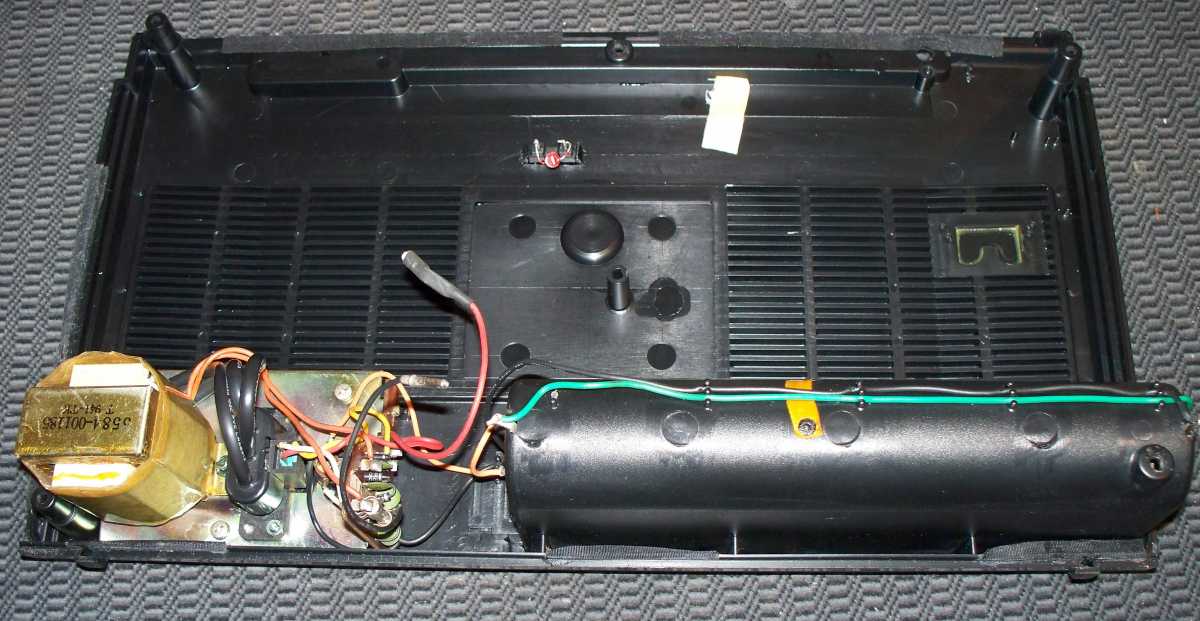

Ну и начну свой обзор с неё, то бишь с крышки. На ней остаётся трансформатор, размеров правда не больших, но тяжёлый. Он обмотан в пропитанную лаком бумагу, рядом плата выпрямителя. С основной платой он соединяется двумя проводами на разъёмах, они единственные в этой магнитоле таковы. Ах нет ещё провод с антенны.

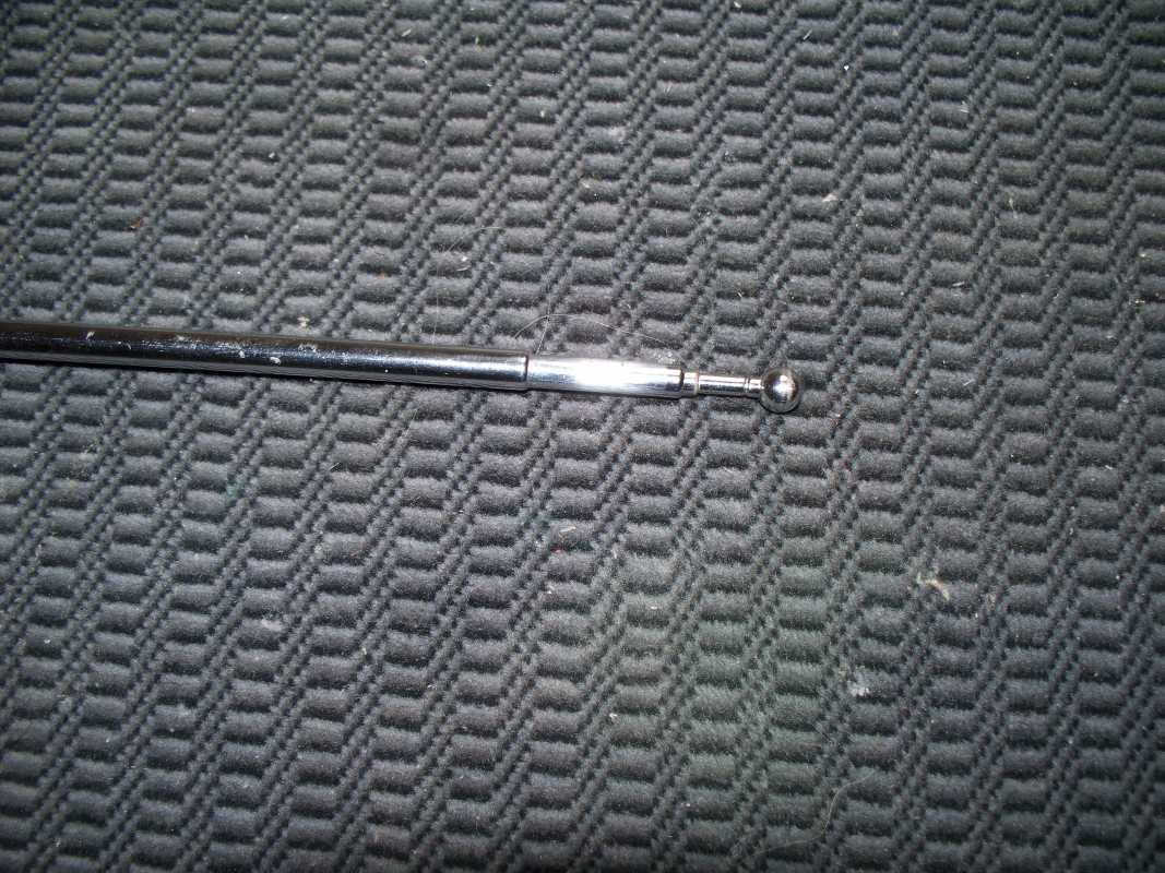

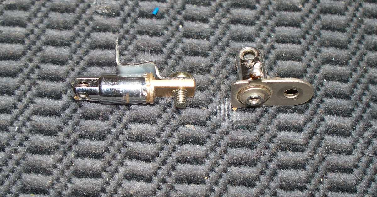

Также на задней крышке установлена антенна. Вот здесь всё и начинается. Бывший владелец, сломав антенну, не стал ни чего фантазировать, а просто расплескал её, просверлил в пеньке отверстие, и всё это дело закрепил с помощью болтика и гайки, тем самым нанёс непоправимый урон магнитоле. Дело в том, что пенёк в этой магнитоле не обычный, не такой как у всех. Пришлось повозится, что бы подогнать новую конструкцию. С самой антенной, тоже проблемы. Старую антенну я выбросил, а как известно, фирменная фишка Сильвера, это шарик на антенне. И с этой задачей мне удалось справится, я просто переставил шарик на новую антенну.

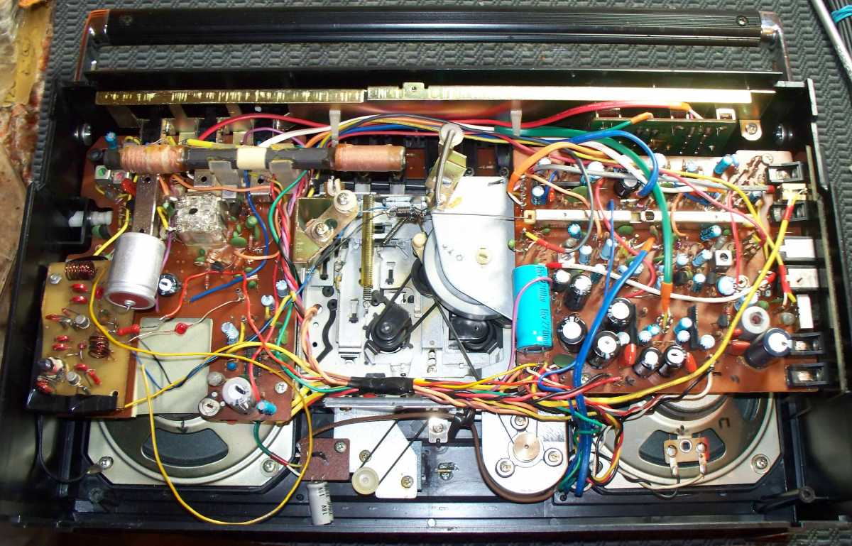

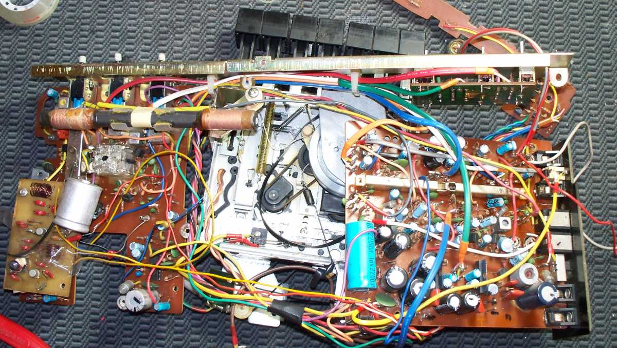

Вот какую картину маслом, я увидел сняв крышку. Паутин а проводов и не одного разъёма, сплошная пайка. Засучив рукава, начинаю разбираться, как же это всё извлечь наружу. Но всё просто, главное не торопиться, и всё пойдёт как по маслу. Не стал возиться с паяльником, а извлёк всё вместе, то есть платы и ЛПМ, мне показалось , что так проще. Единственное отпаял динамики.
Так всё выглядит после незначительных манипуляций.

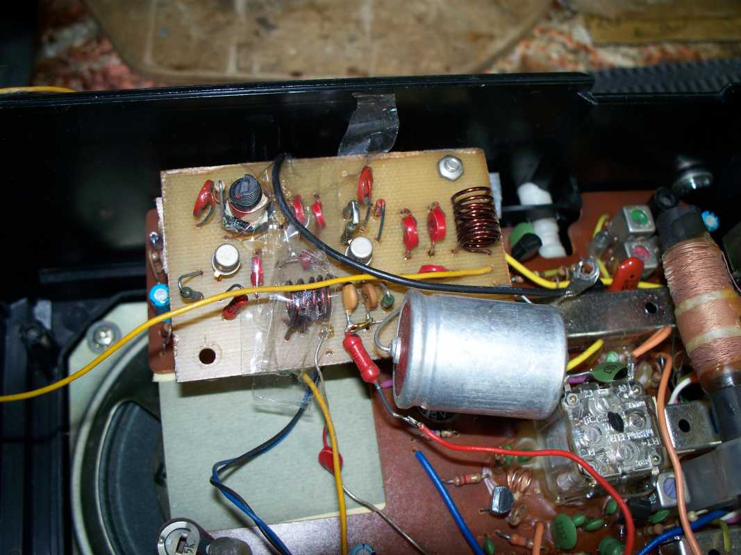

Первое, что мне бросилось гласа, это самопальная конструкция, установленная возле платы приёмника. Как потом оказалось, это плата для расширения FM диапазона в сторону УКВ, иными словами в этом аппарате радио вещало с 67 Mhz, но при этом все FM станции которые вещают у нас были на своём месте. Вот такая незатейливая конструкция. Естественно я её демонтировал, и положил в закрома, может ещё пригодится.

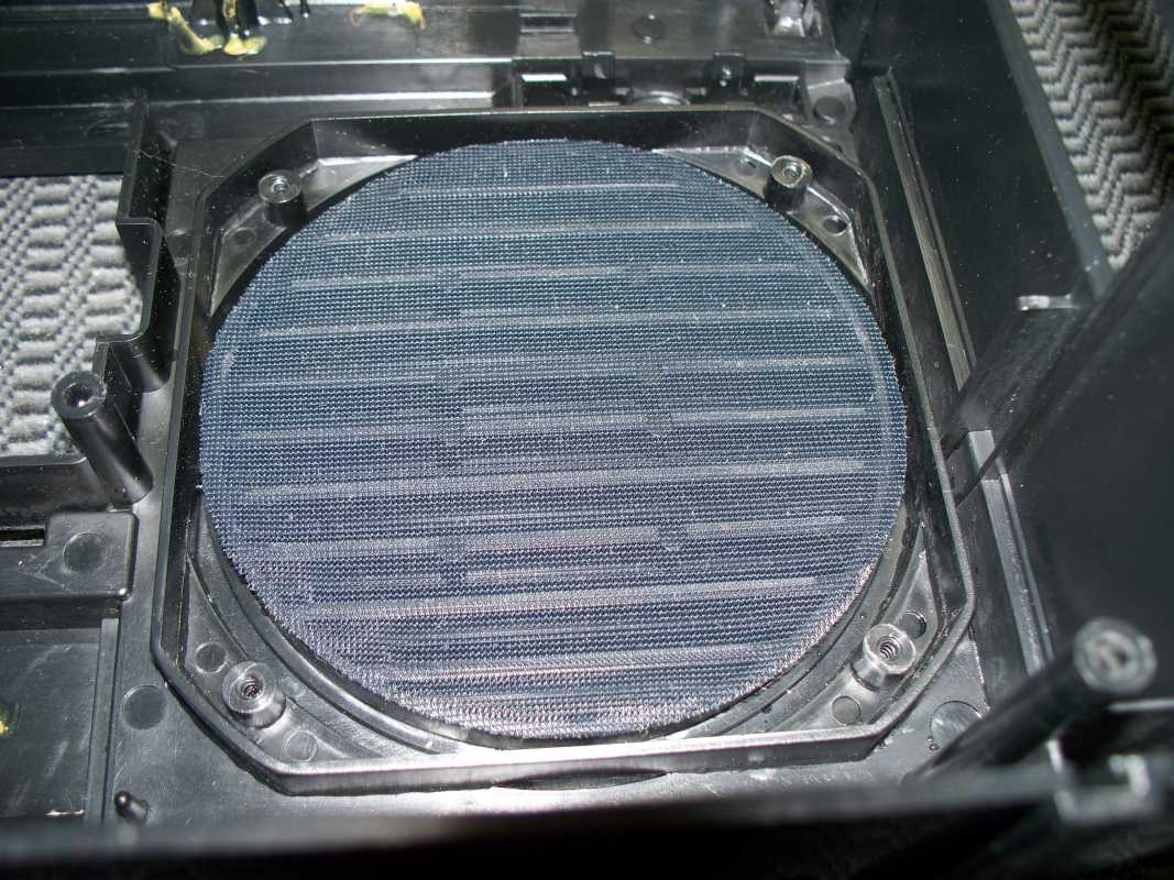

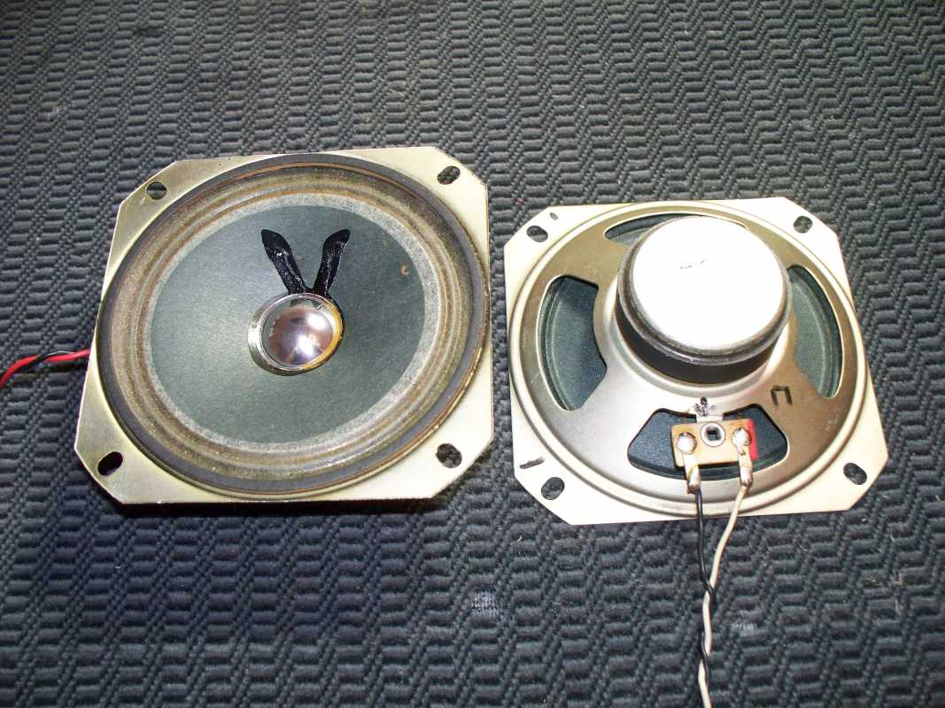

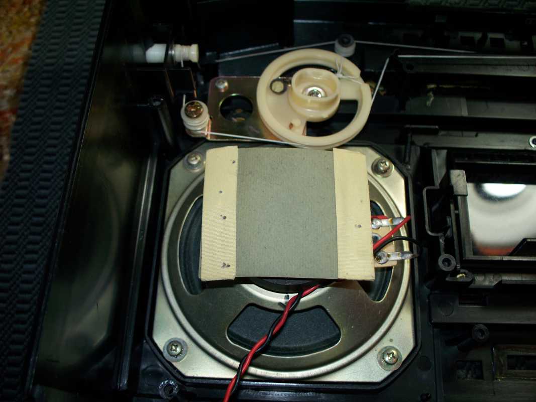

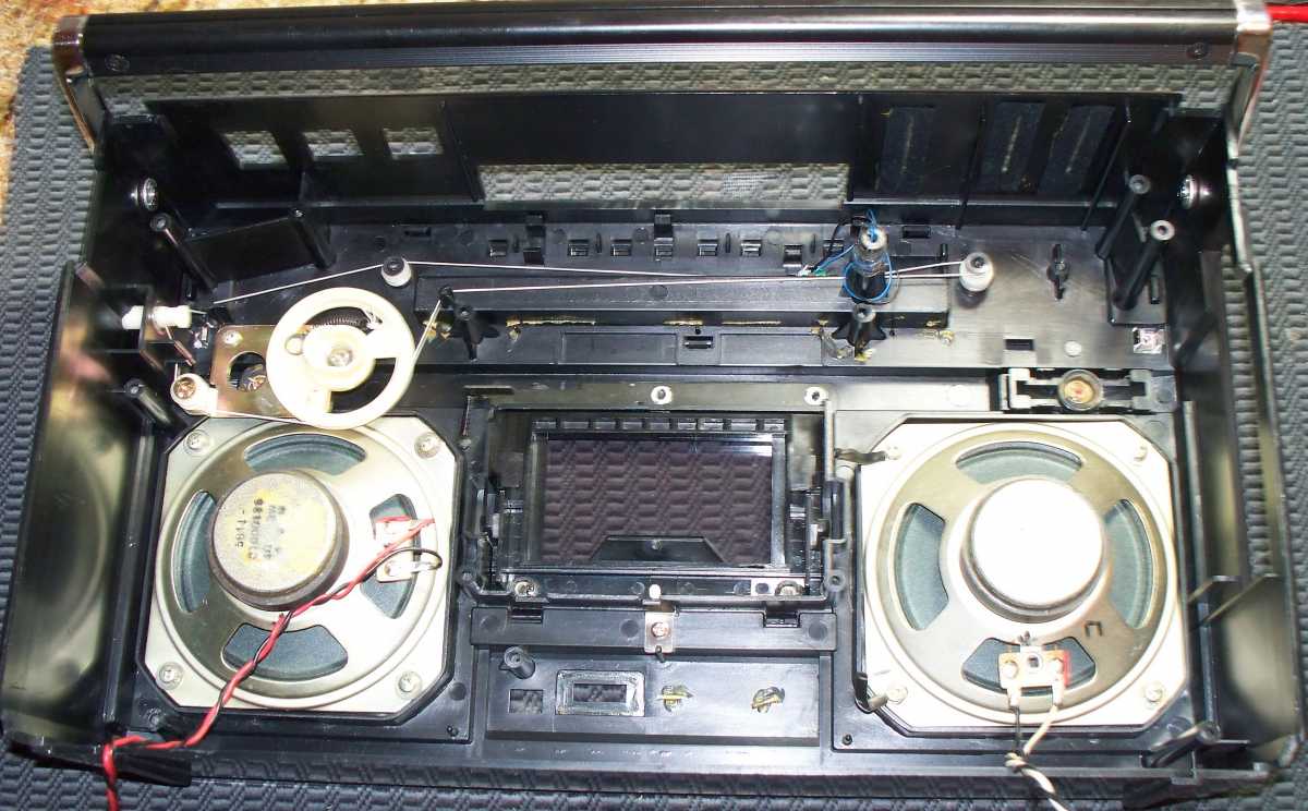

На передней части установлены динамики, они всего лишь 10см, но играют просто отличный, звук у этой магнитолки не смотря на отсутствие Вч динамиков, мягкий, и приятно ласкает слух.
Динамики установлены за капроновыми сетками, и поэтому пыль в них абсолютно не попадает, и выглядят они как новые.
Верньерный механизм приёмника при снятии плат, тоже остался на передке. При установке платы, КПЕ одевается на выступающую часть этой конструкции.

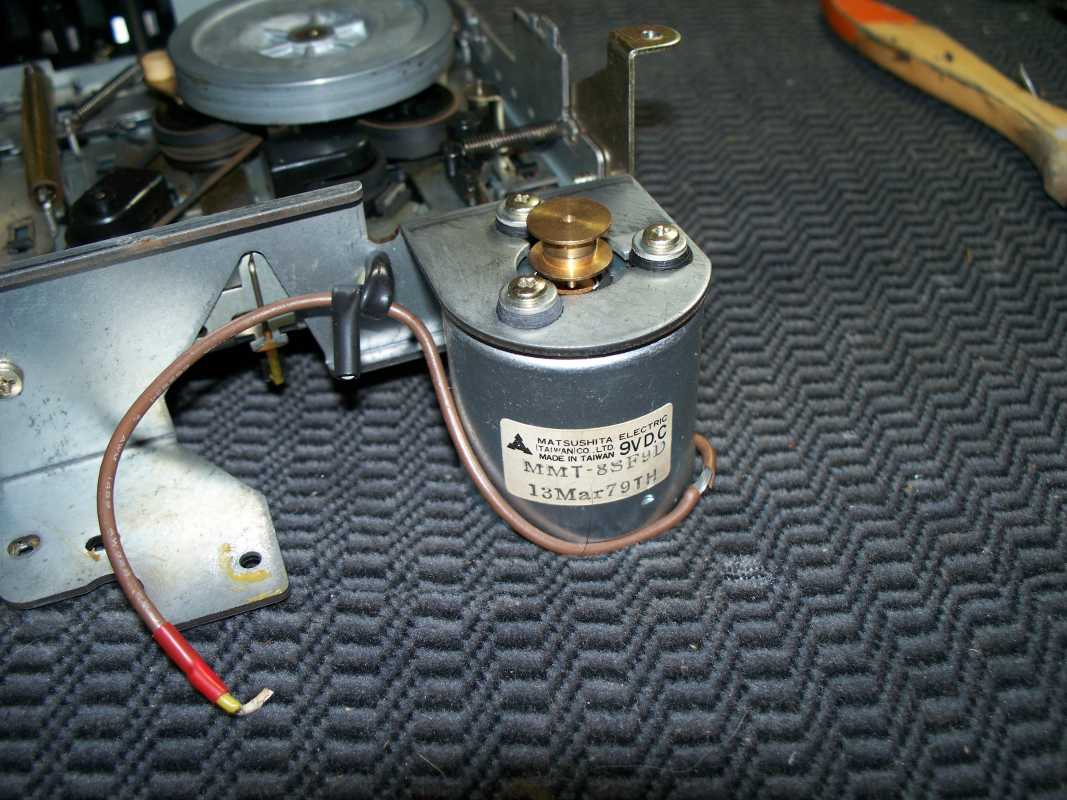

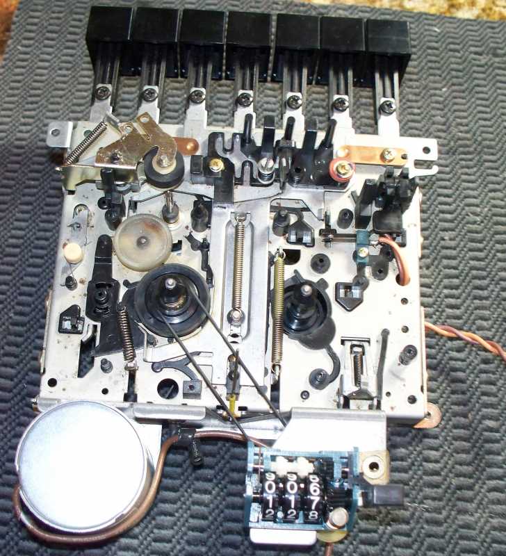

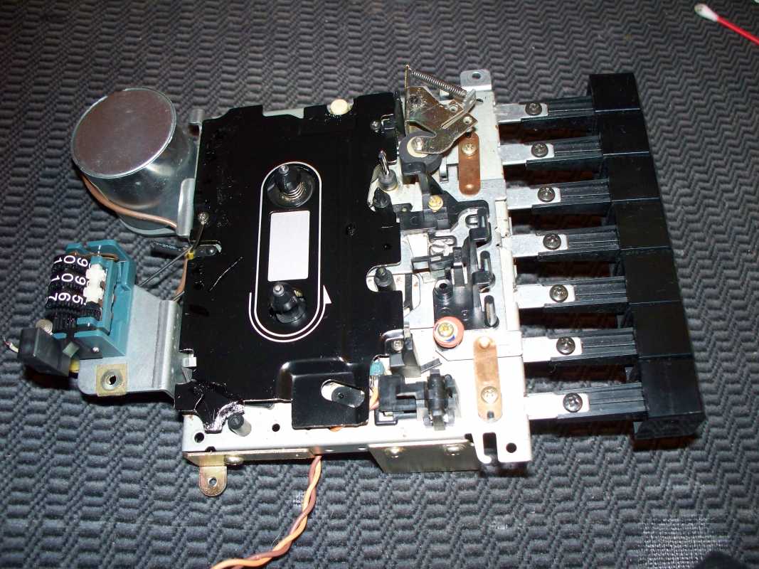

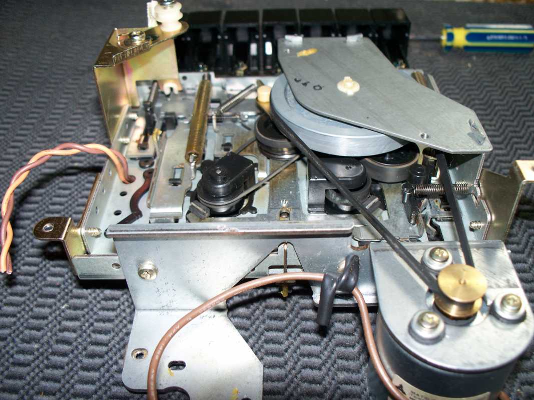

ЛПМ, как и положено аппарату из 70х, выполнен полностью из металла. Конструкция достаточно надёжная, единственная проблема которая вскрылась, это неисправный моторчик. Да он крутился без проблем, но вот он центробежный, и поэтому напрочь отсутствует регулировка скорости воспроизведения. Естественно пришлось его заменить. Ну а так с ЛПМ никаких проблем, немного смахнул пыль и смазал. Всё работает на отлично.
Следующее над чем мне пришлось изрядно повозиться, даже несколько раз доставать всю начинку, это светодиод FM стерео. Мелочь, но не приятная. Светодиод был заменён на другой, так как старый работать отказывался. Но после непродолжительной работы, он начинал мигать и тухнуть. Не буду описывать весь процесс замеров, контроля и т.д., скажу лишь одно, всегда хорошо нужно пропаивать детали, которые меняешь. В конце концов, всё закончилось моей победой.
Аппарат собран, всё установлено на свои места, но вот ещё одна неисправность осталась, правый канал играл значительно тише. Подозрение было на подсохший электролит. Но нет, после консультаций со специалистом и парочки манипуляций с тестером, был поставлен диагноз, неисправен резистор правого канала, а играет этот канал через ножку тон компенсации.
Ну и опять пришлось извлекать всё наружу, так как иначе плату с резисторами не достать. Выпаяв резистор и разобрав его обнаружил разрушившуюся дорожку. Пришлось лечить её с помощью тока проводящего клея. Процесс прошёл успешно.

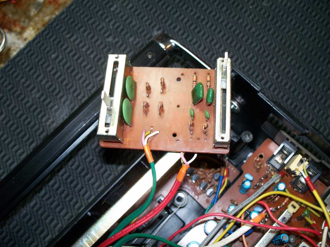

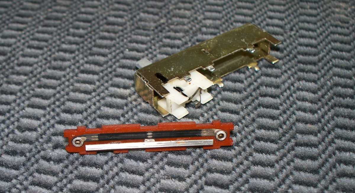

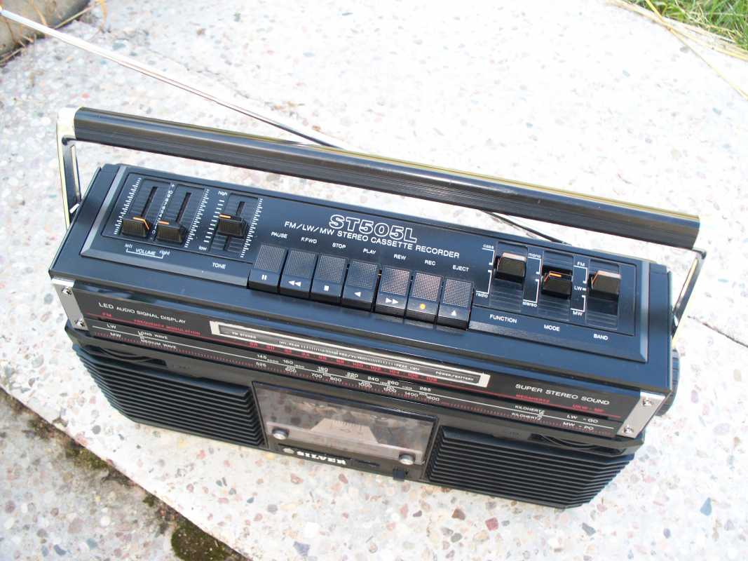

И немного о внешнем убранстве этого аппарата. Своеоразный стиль, не привычное оформление, выполнена в традиционном стиле 70х, особым функционалом она не блещет, да в принципе оно и не нужно, всё у неё на своих местах, внешность конечно на любителя. Всё управление сконцентрировано на веру, в виде мощных переключателей и ползунков.

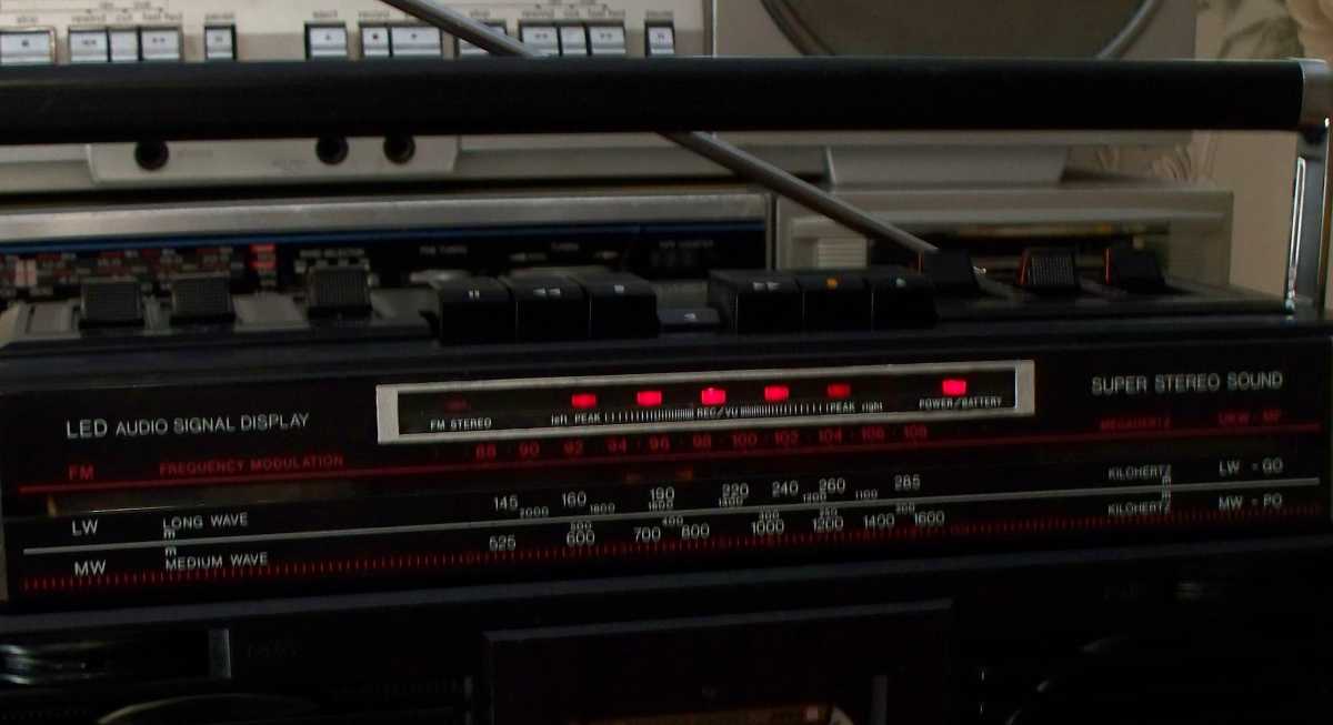

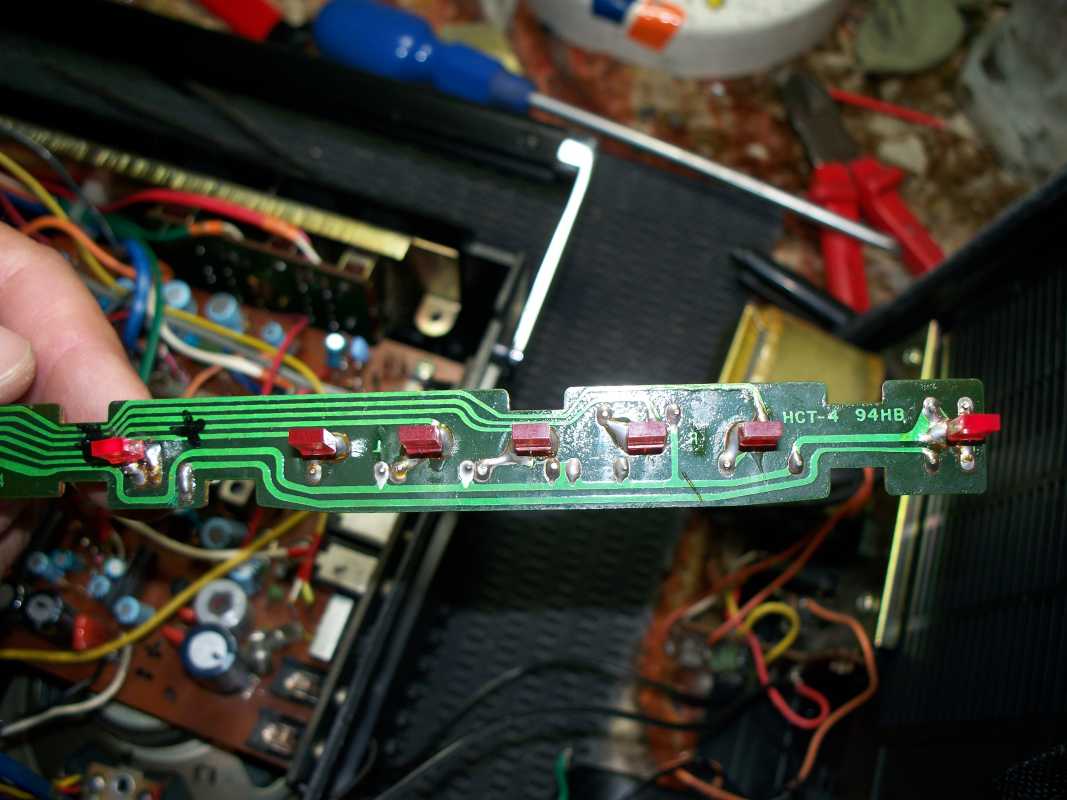

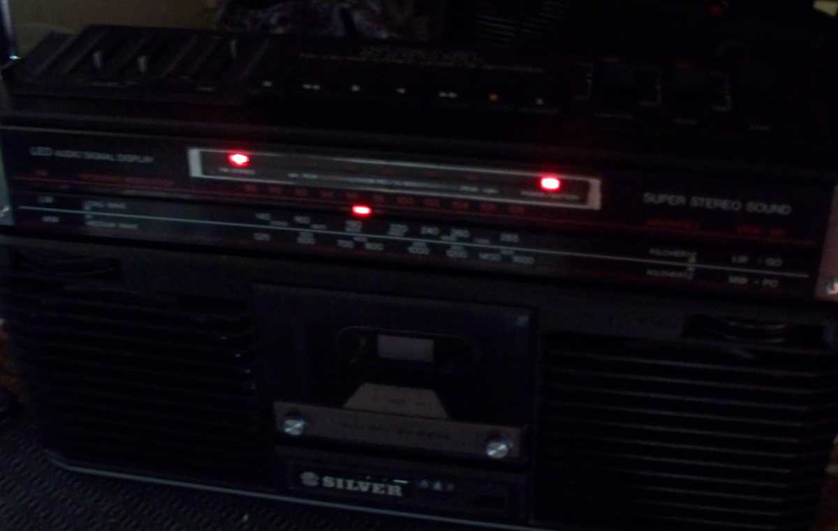

На передней части в серебристом обрамлении пиковые светодиодные индикаторы, они работают только при проигрывании кассеты, и при записи.
Светодиод включённого питания и FM стерео, но самое интересное, это при настройке на станцию, на стрелке загорается светодиод.

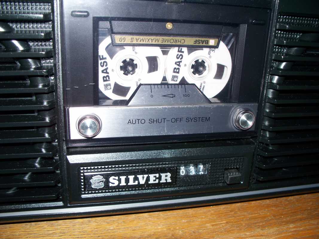

Шильдик с надписью Silver исполнен просто шикарно.
